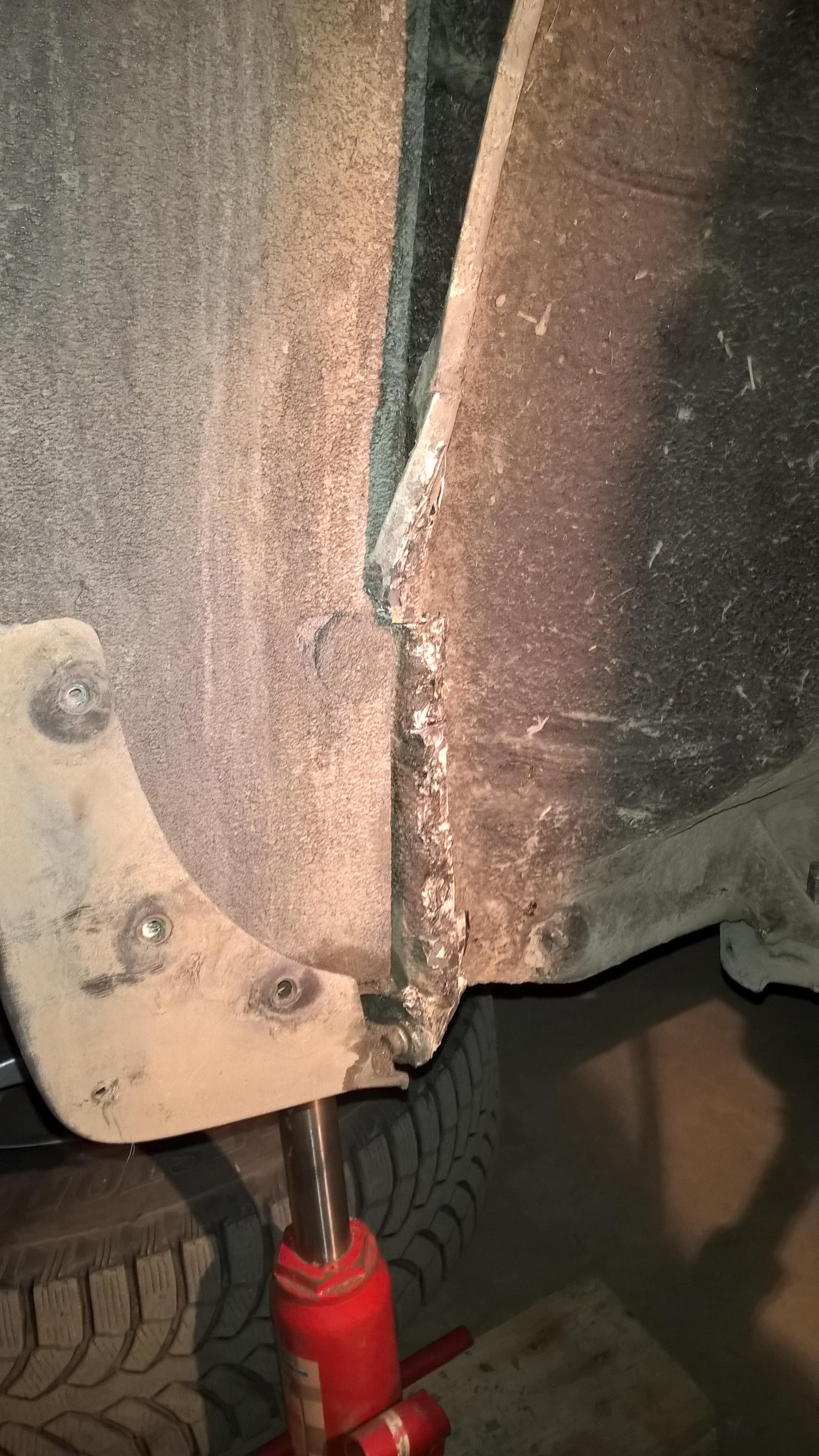

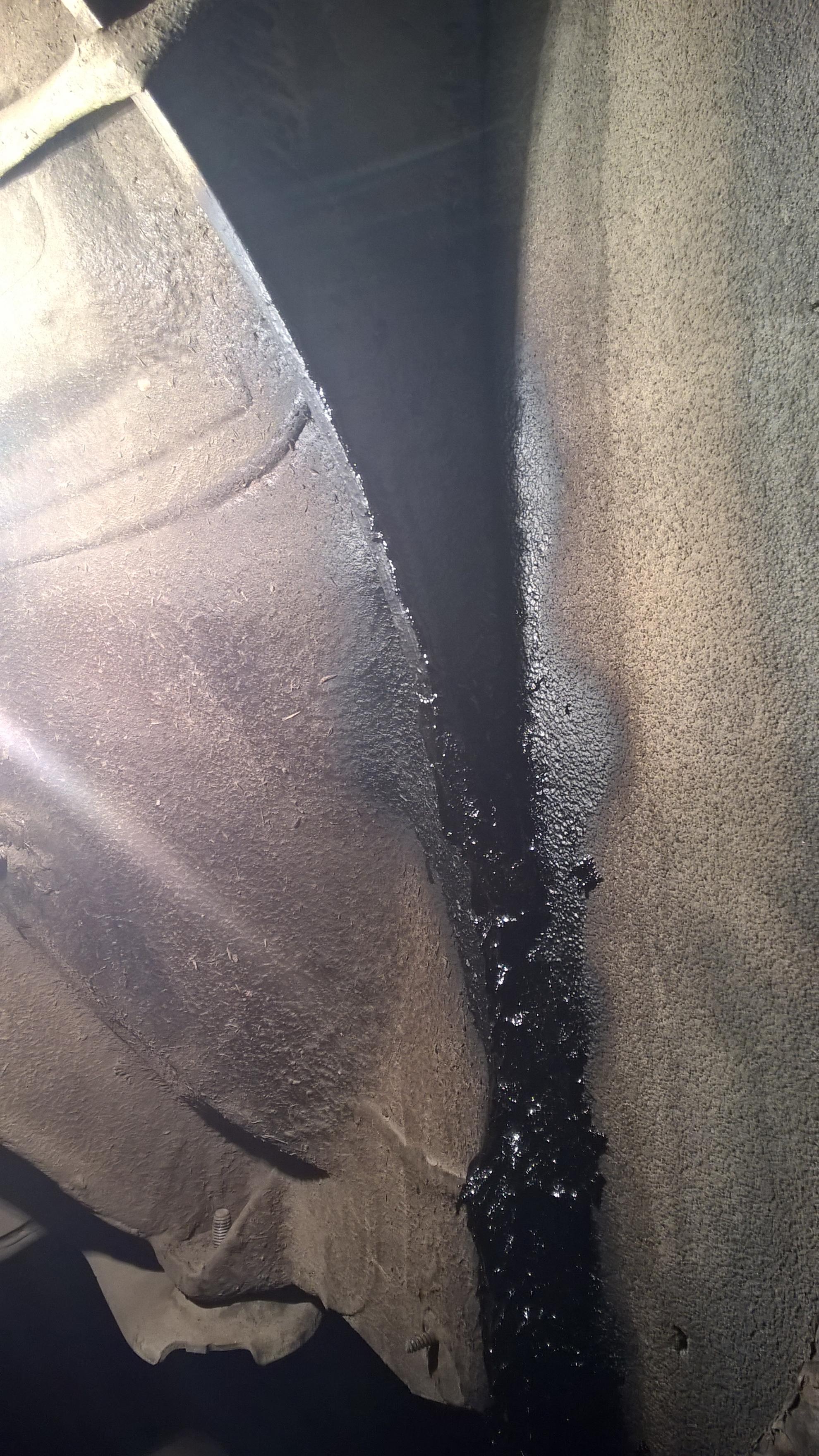

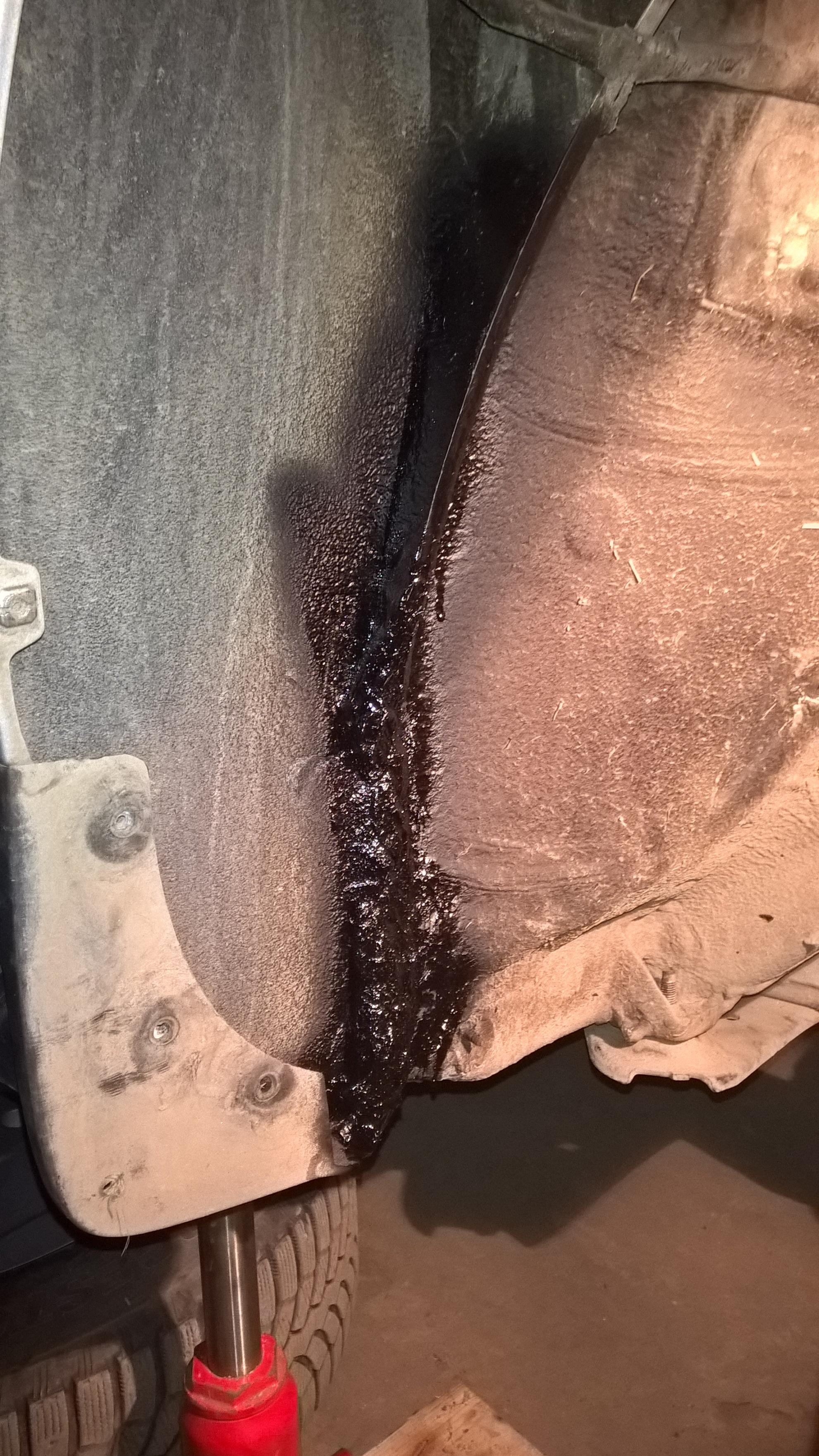

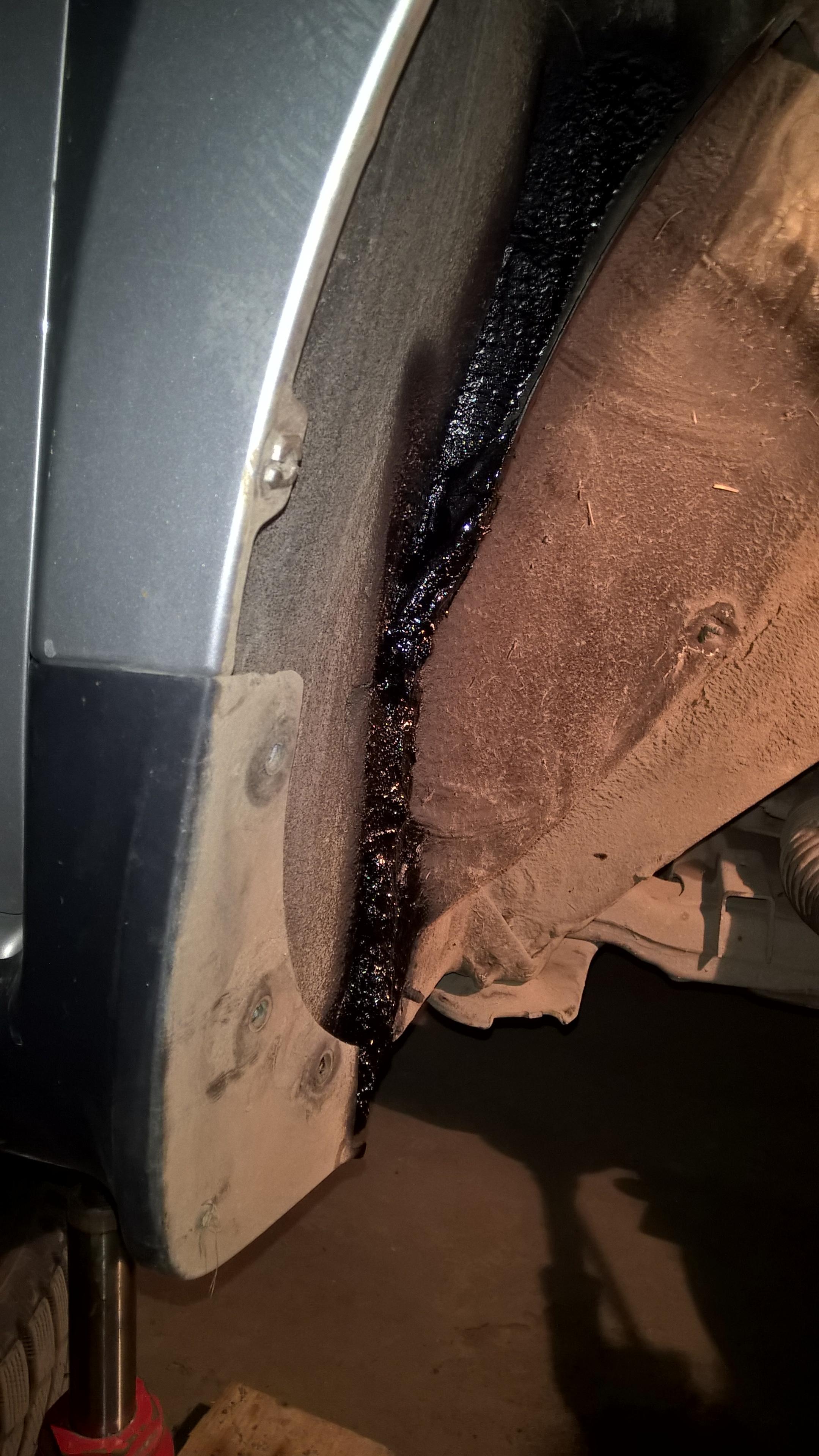

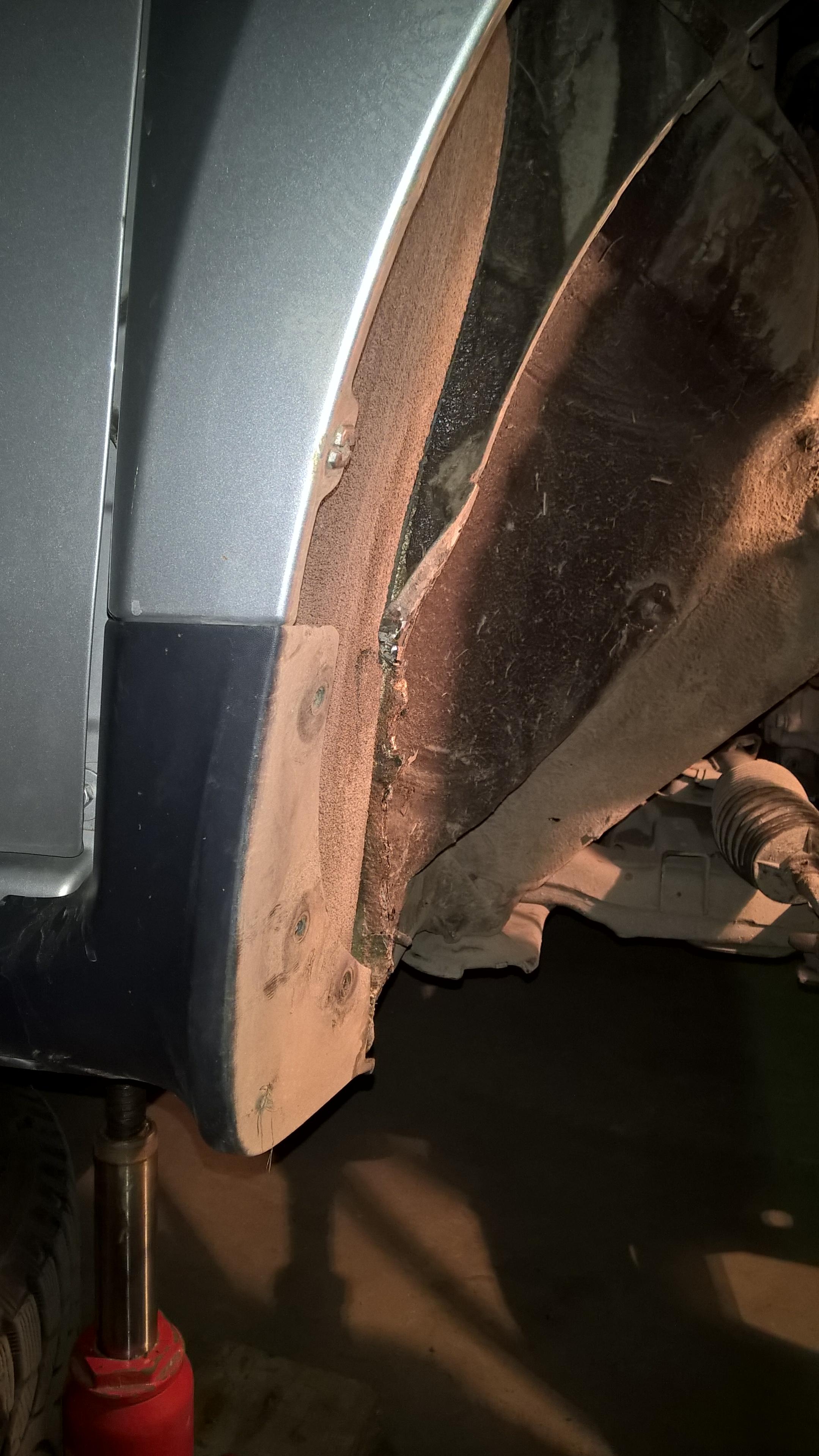

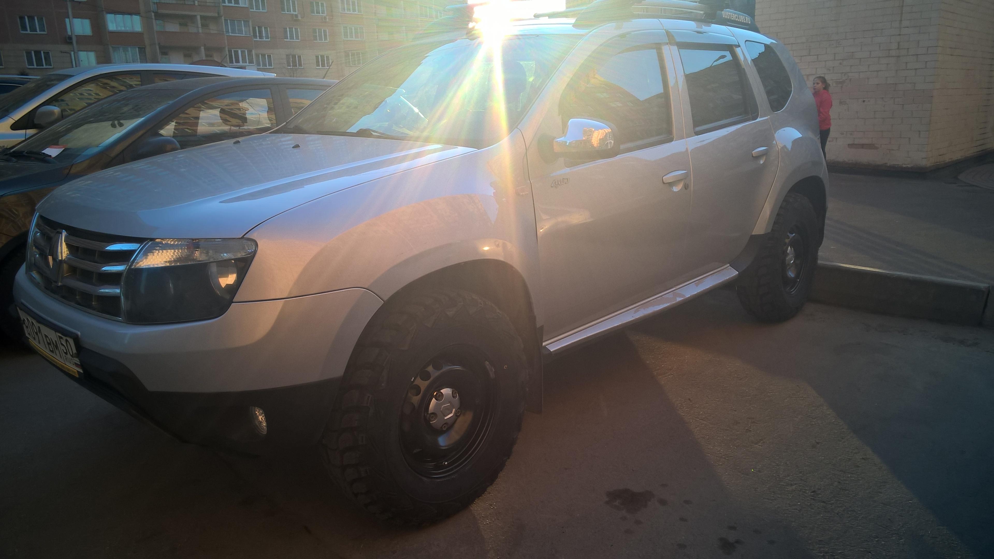

Сегодня поставил 235/75 R15.
Ребро в передней арке убрал, потом всё залил проникающим антигравием и сверху замазал мастикой, подкрылок нагрел феном и утопил внутрь.
