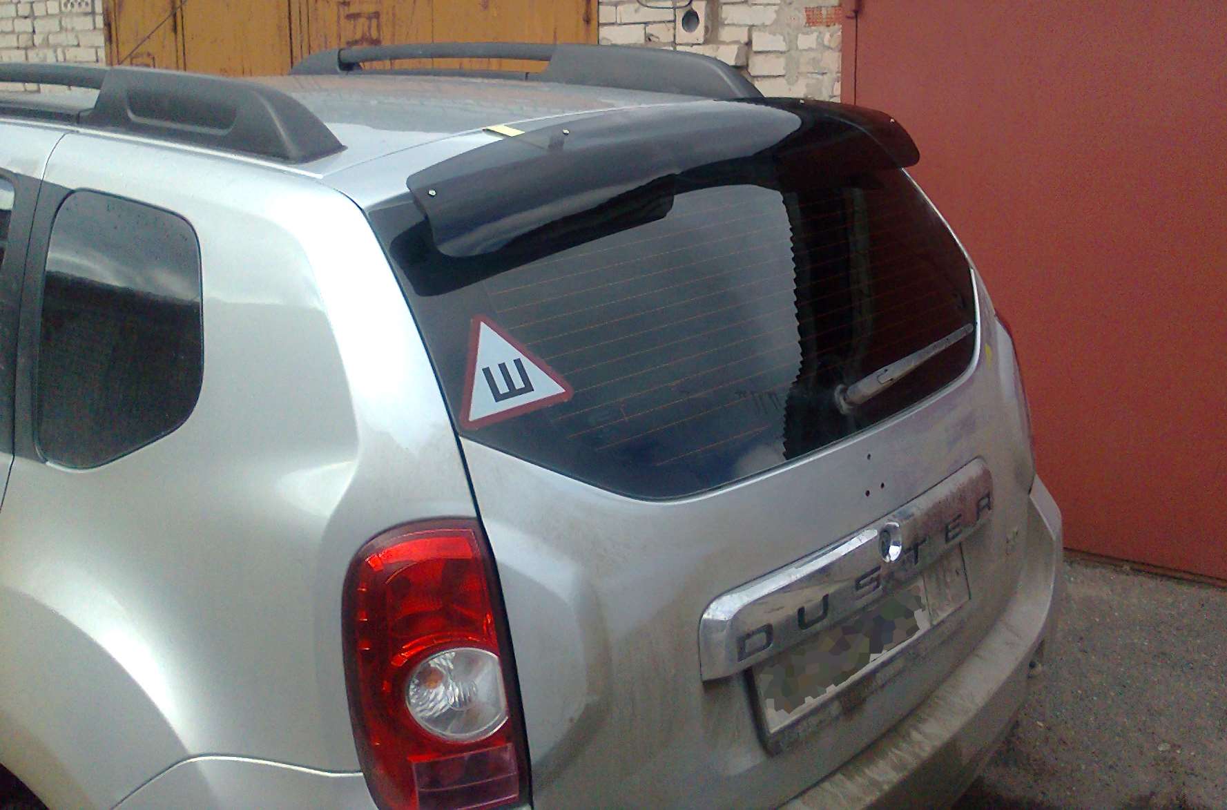

Привет.

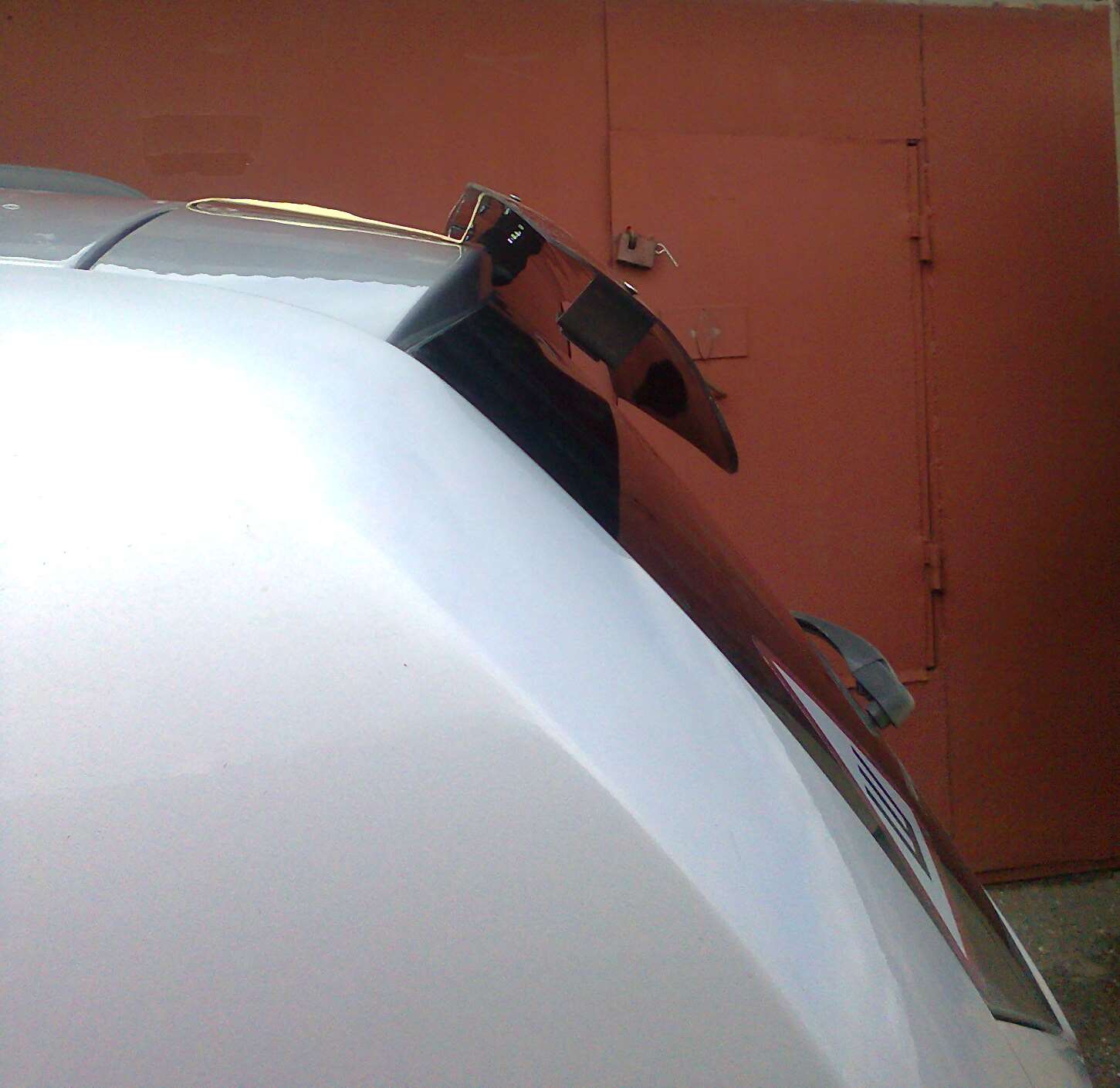

Предлагаю для обсуждения идею:
Спойлер от Шеви-Нивы на Дастер, для обдува заднего стекла.
Спойлер от производителя ”Pelaton”, контактов на бумажке нет. Купил на рынке за 450руб. (11.04.2015г.)

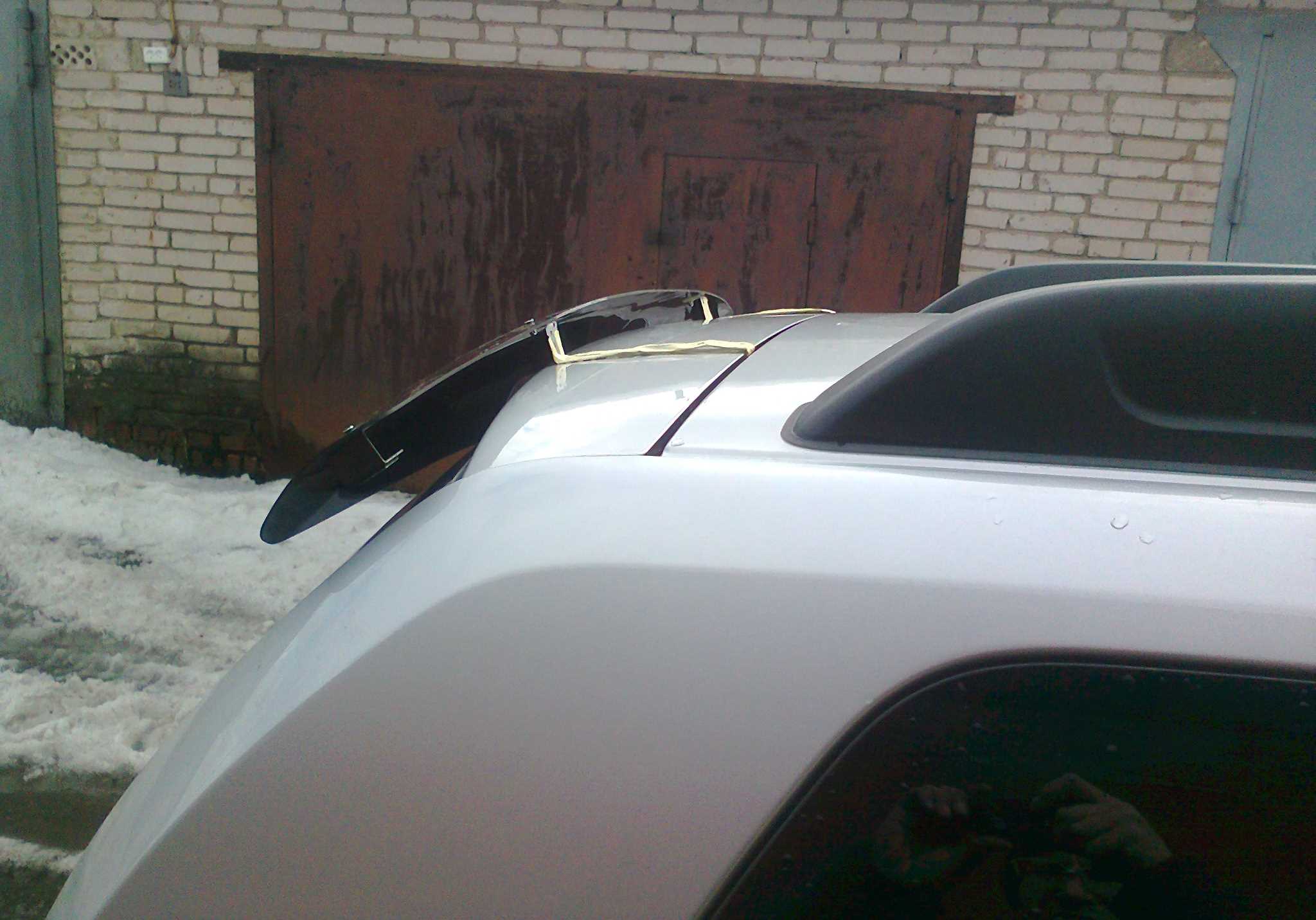

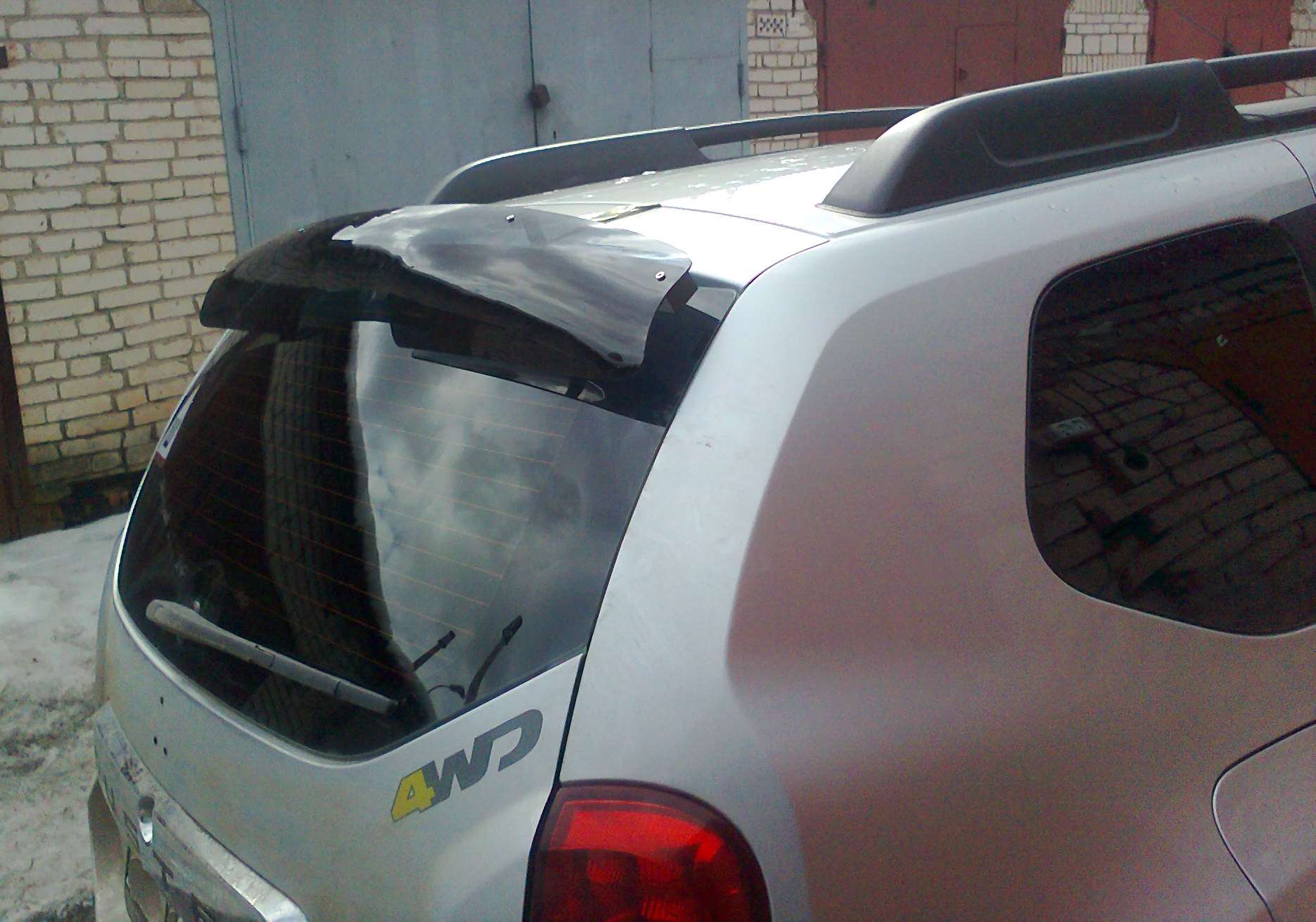

Спойлер изготовлен из полупрозрачного пластика черно-синего оттенка толщиной около 2х мм, из такого же изготавливают ветровики на стекла дверей. Кронштейны из тонкого (около 0,7мм) но жесткого железа. Средние крепления типа крючка, зацепляются за кромку двери, боковые – на два слоя двустороннего скотча NewGalaxy клеятся к стеклу двери– есть сомнения по поводу надежности крепления. Кронштейны крепятся к спойлеру винтиком и гаечкой.
Идея такая: заменить кронштейны на другие. И получим не дорогой, красивый, ФункциональныЙ спойлер.

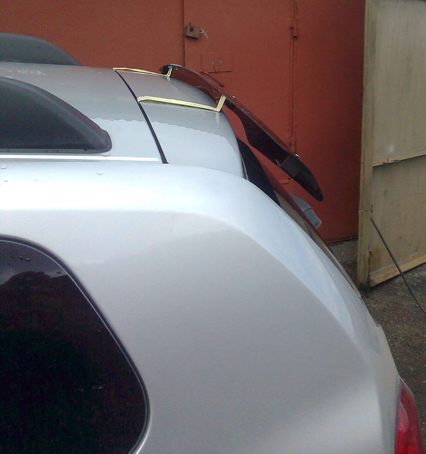

Пока для макетирования вчерновую сделал кронштейны из подвесов для подвесного потолка, они из тонкого и мягкого металла – легко гнутся, чтобы не царапали кузов, обклеил малярным скотчем.
Кронштейны думаю временно изготовить из крышки от старого компа из толстого железа.
Новые передние (средние) кронштейны будут крепиться к верхней кромке двери также крючком и на скотч 3М, боковые – к стеклу на скотч 3М.
Что думаете по этой идее, товарищи соклубники?
