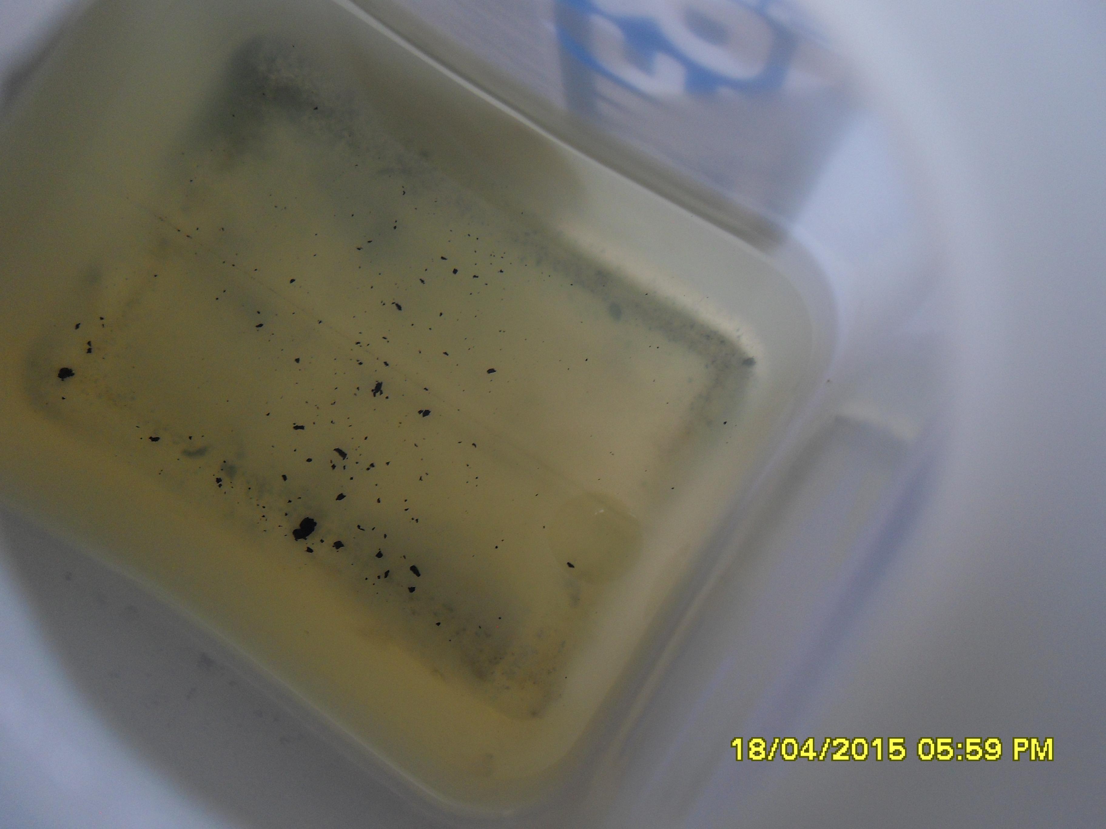

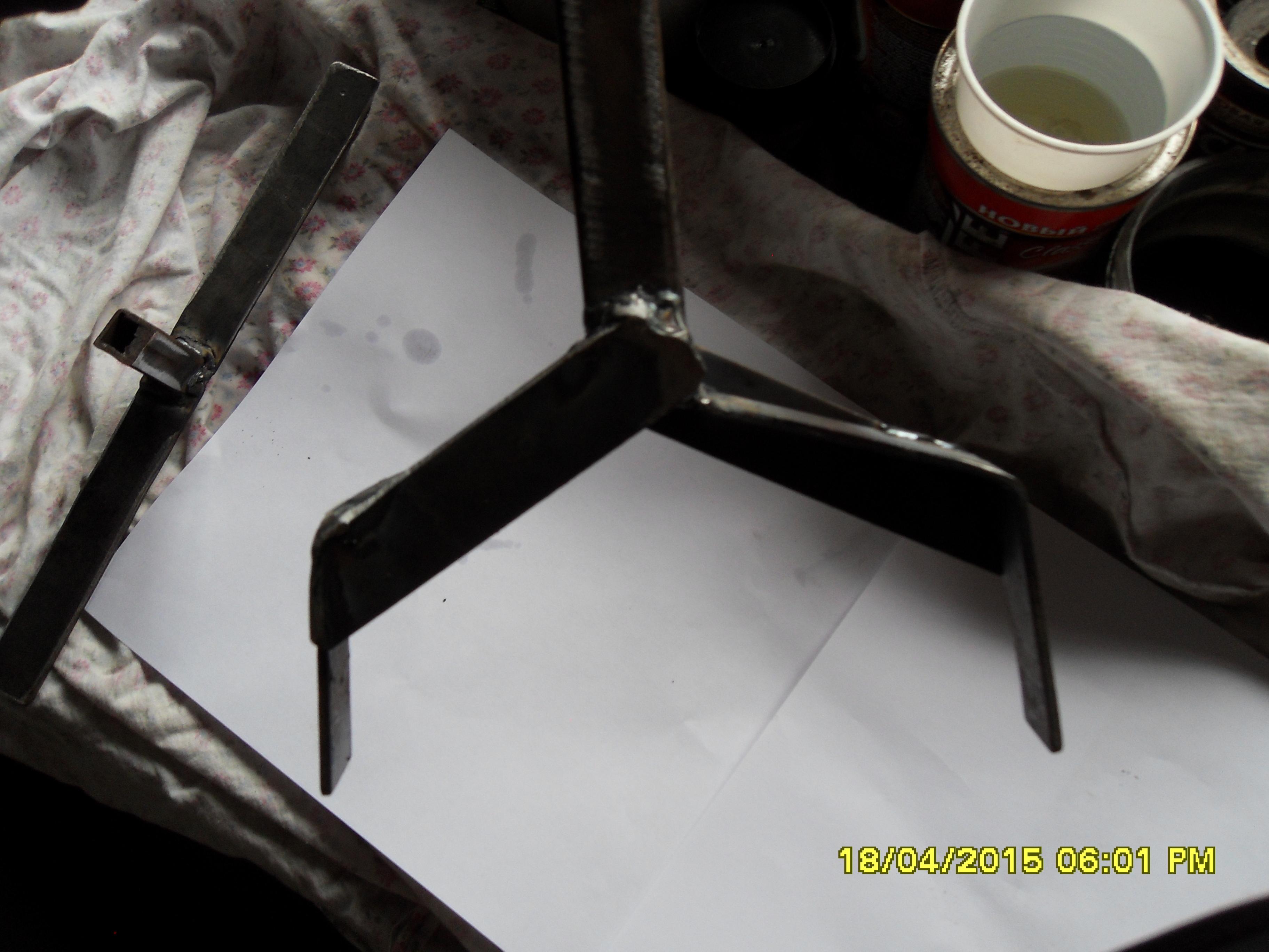

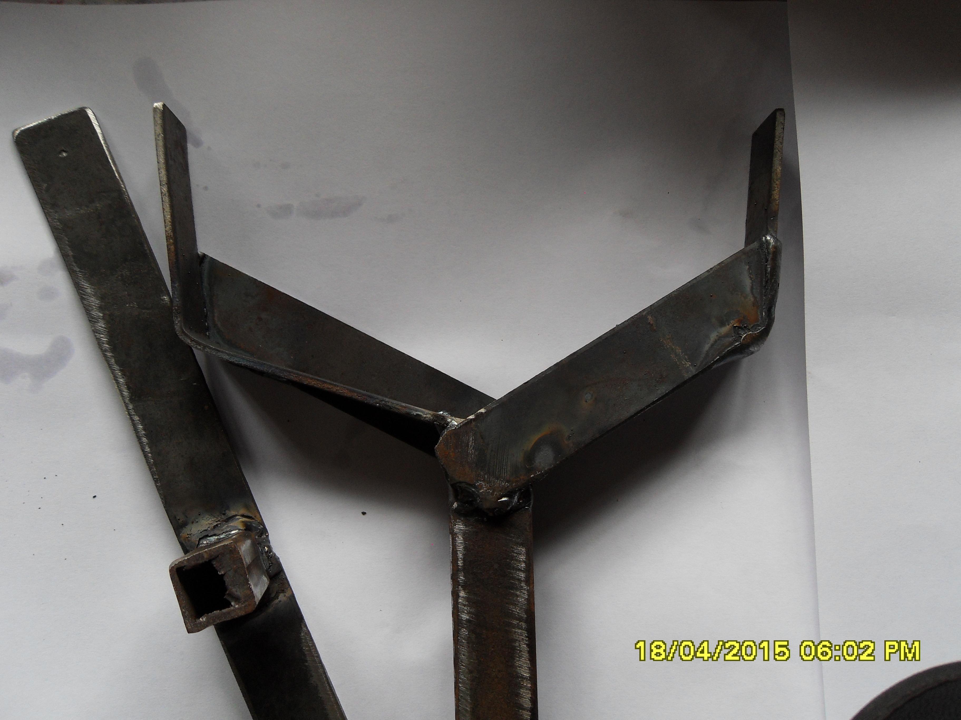

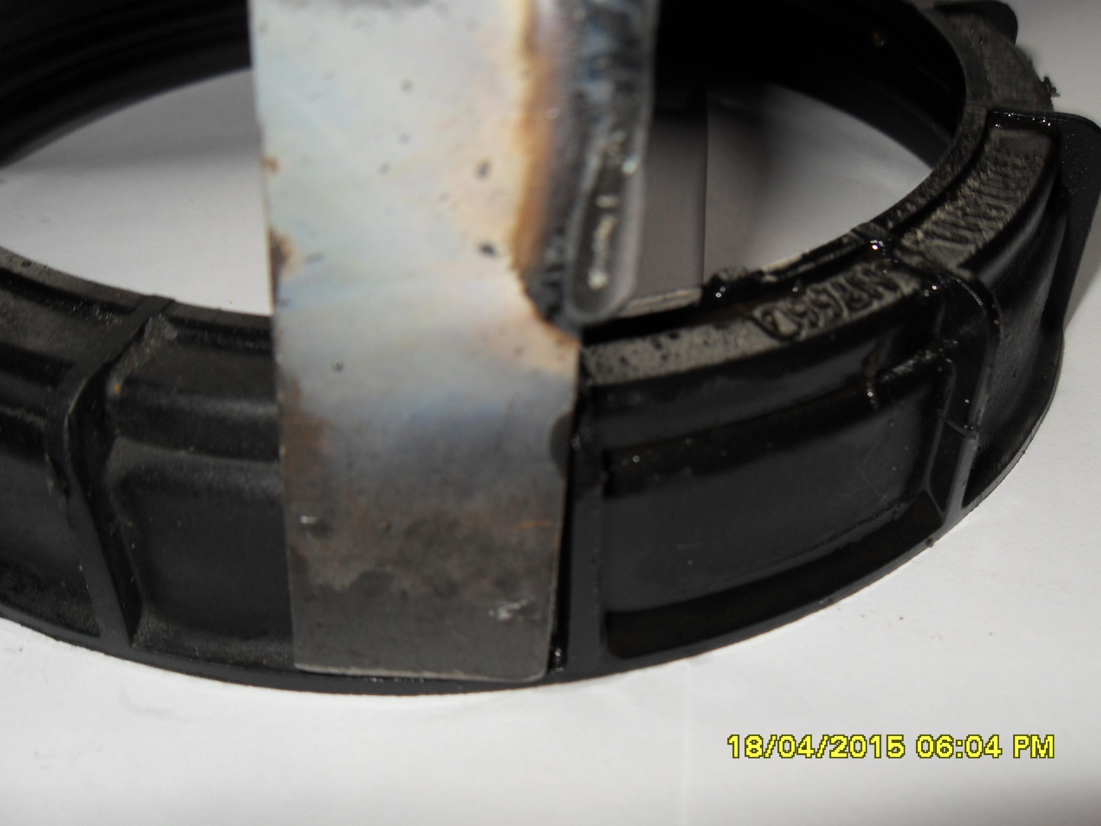

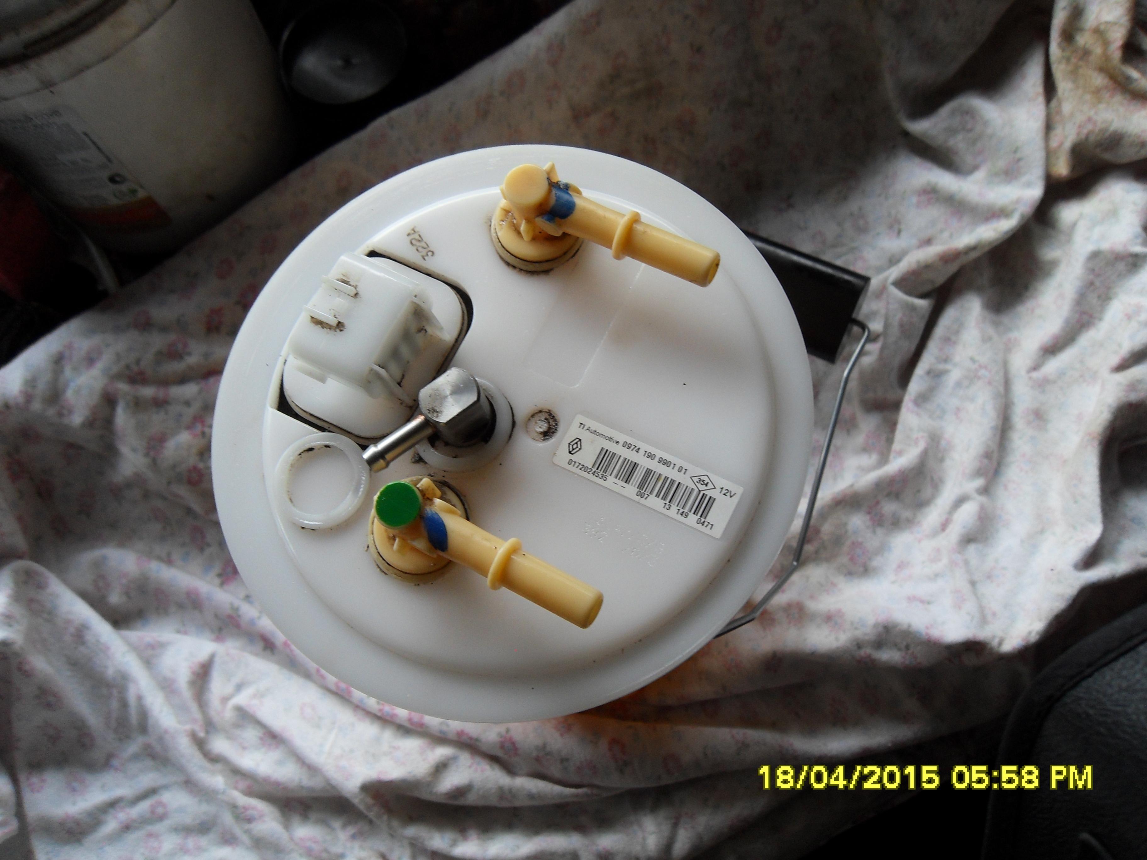

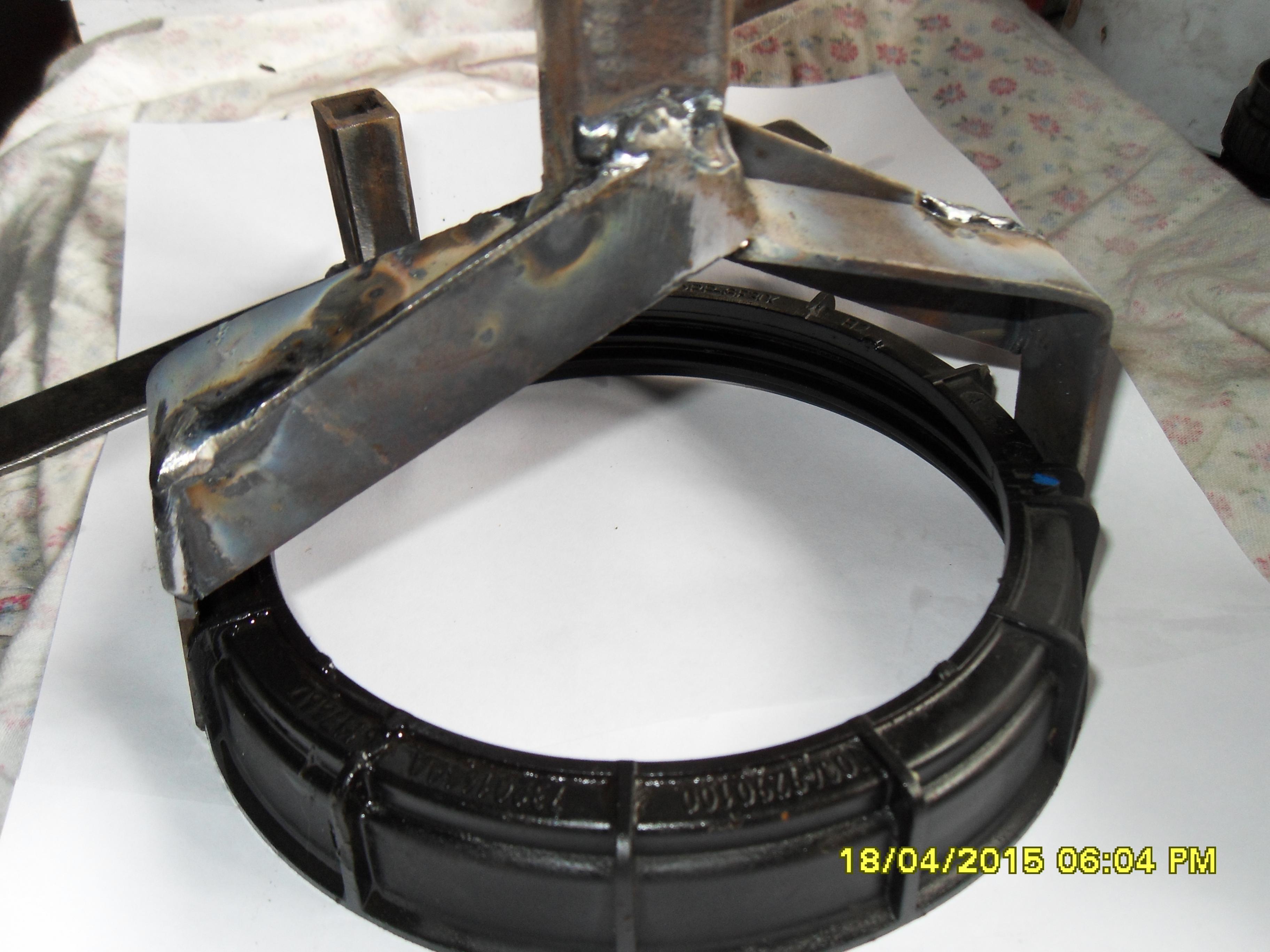

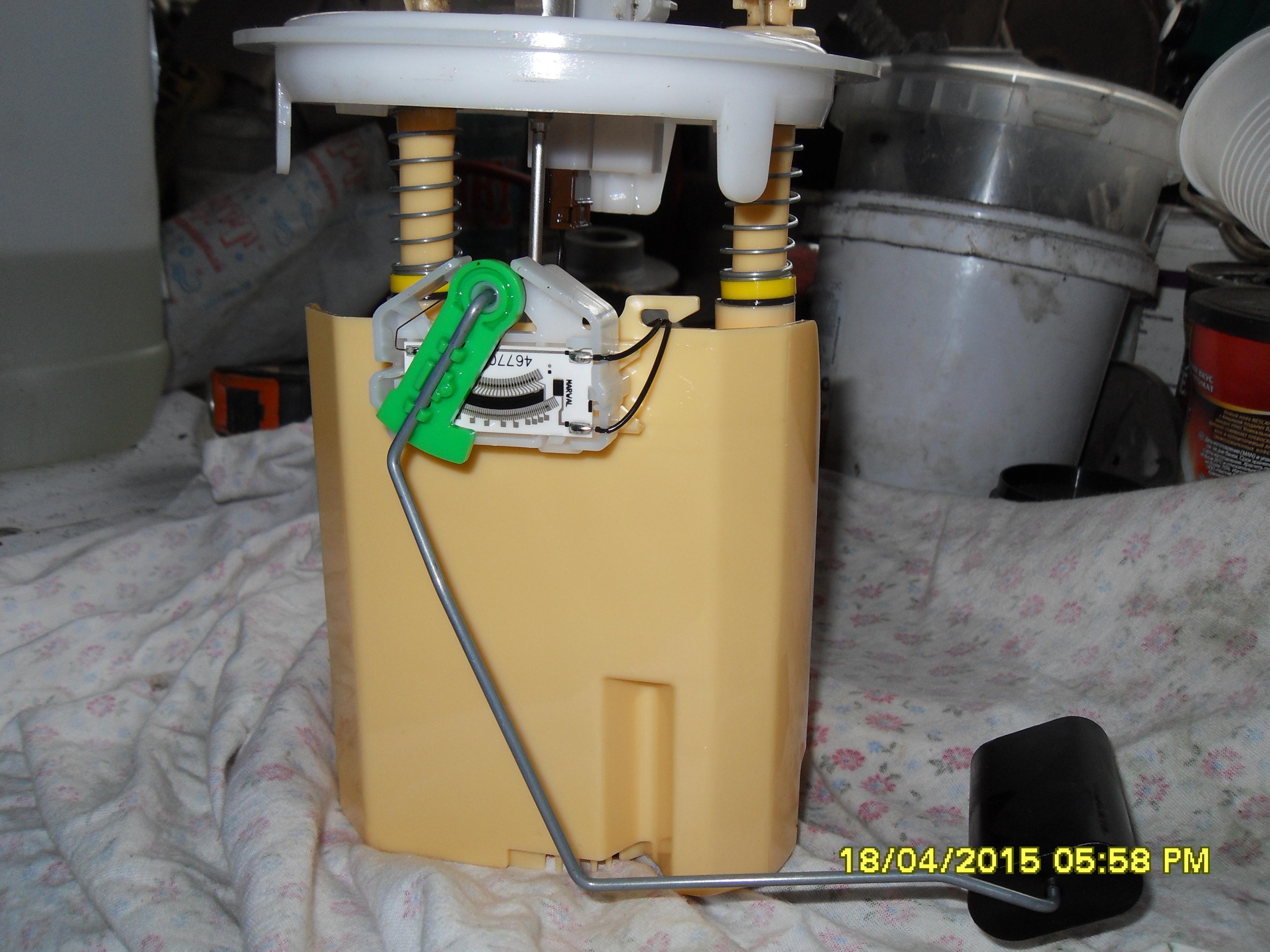

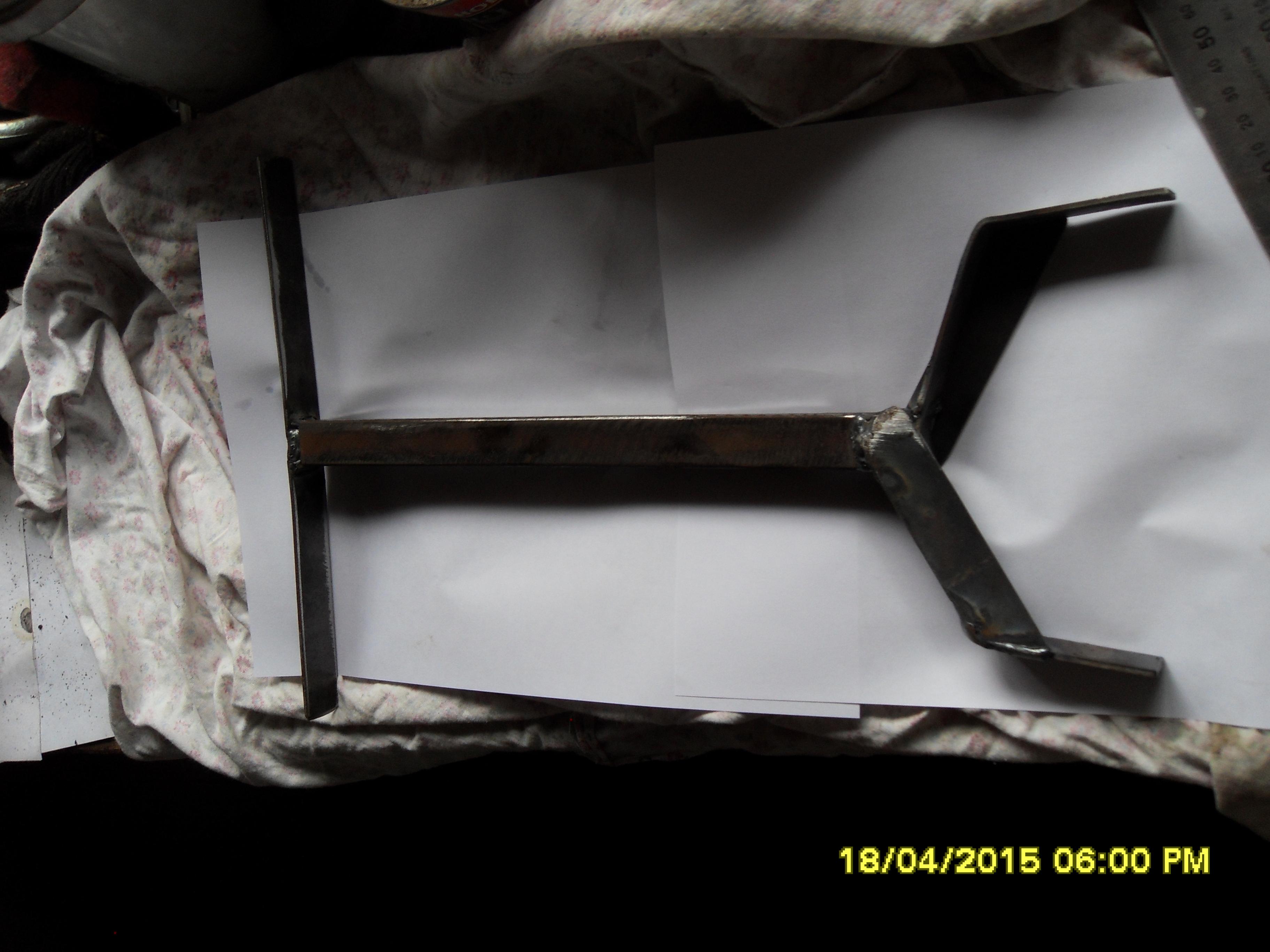

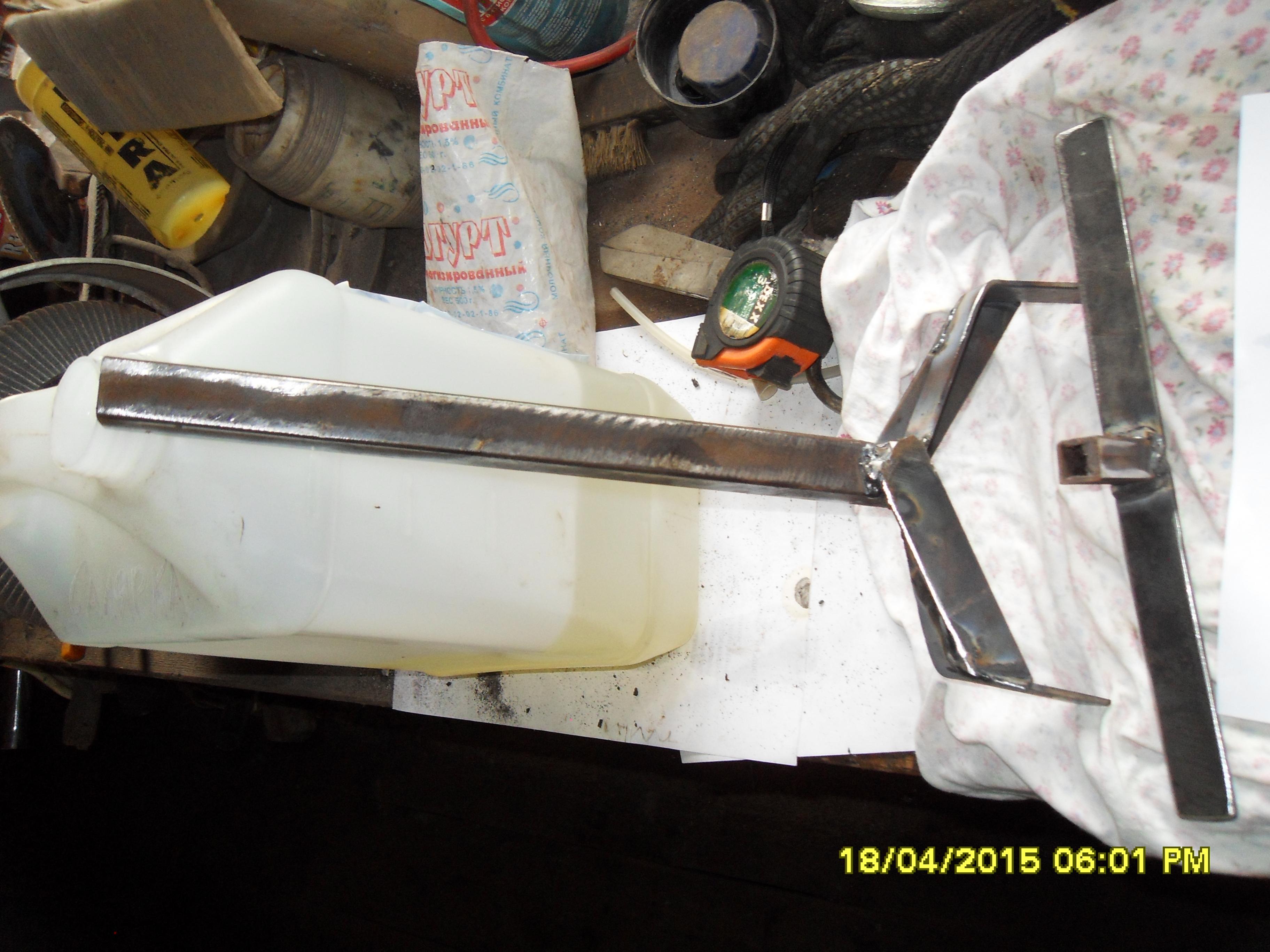

Добрался до бака и решил посмотреть сколько г.......а и осадка там.сделал ключ,кстати очень удобный.Расстояние между усами 146мм, но лучше подгонять для большего зацепа.В канистре черные хлопья на ощуп пласмас.Сетки на заборнике НЕТ.Возможно при установки прубки вебасто сняли или вообще небыло. ВЫВОД- НАДО СТАВИТЬ ДОБАВОЧНЫЙ ФОЛЬТР ГРУБОЙ ОЧИСТКИ , что-бы родному легче было. Да и один филльтр как-то не серьезно! При снятии заборника осторожней с поплавком он норовит зацепиться за все что можно. При установке поджимную гайку луше смазать в месте рижима наверно литольчиком что-бы при затяжке не проворачивала заборник. Уплотнительное кольцо лучше наверно менять _ геморой при сборке надо постоянно прижимать копус заборника вниз что-бы держел уплотнительное кольцо.А то оно старается каким нибуть боком вылести.
