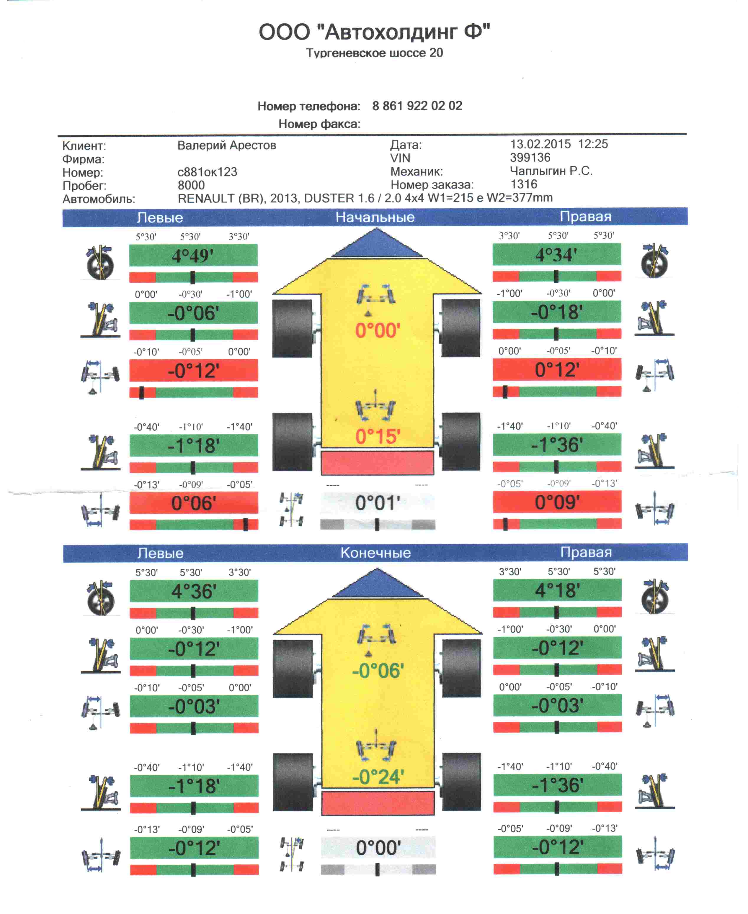

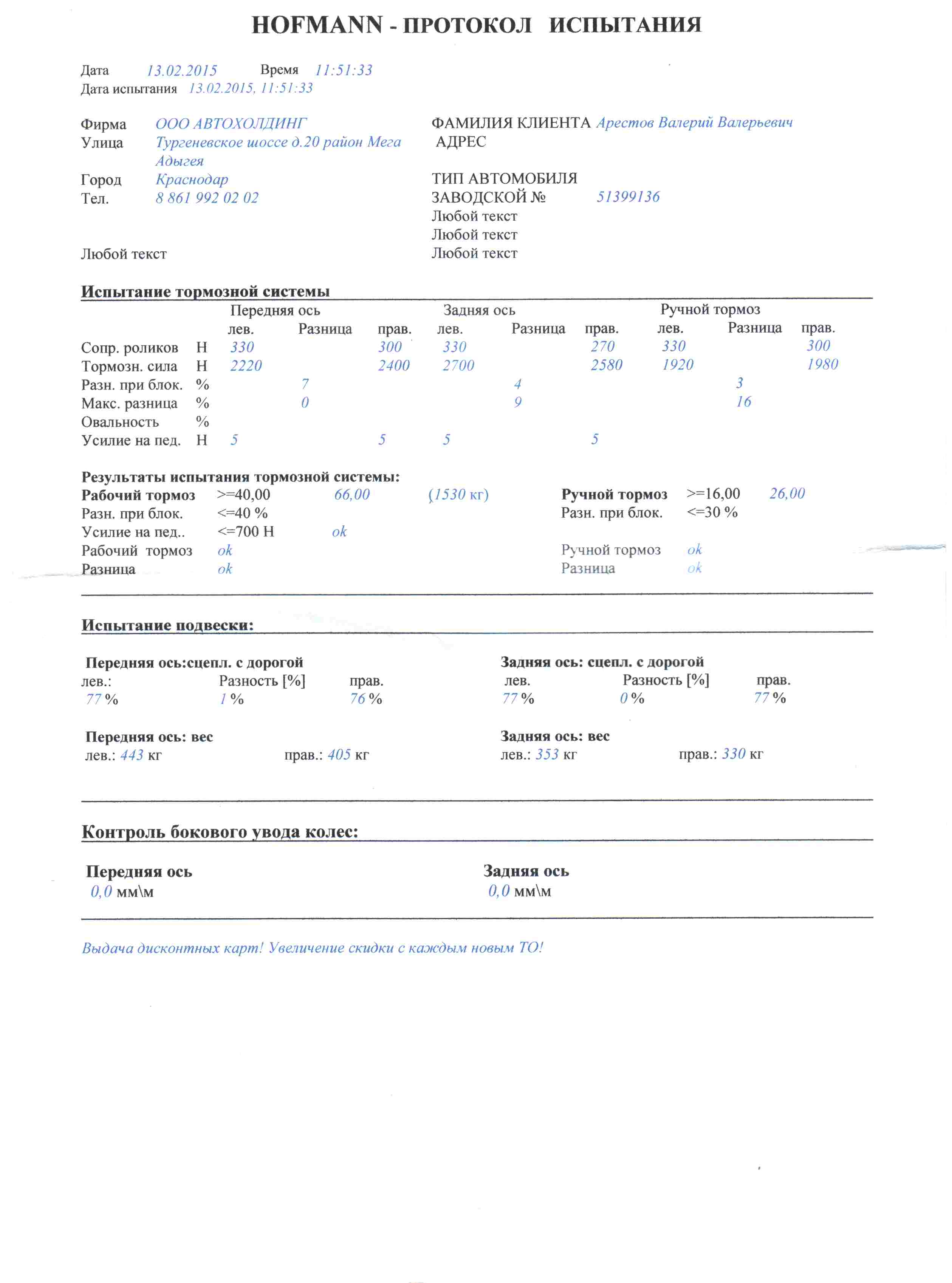

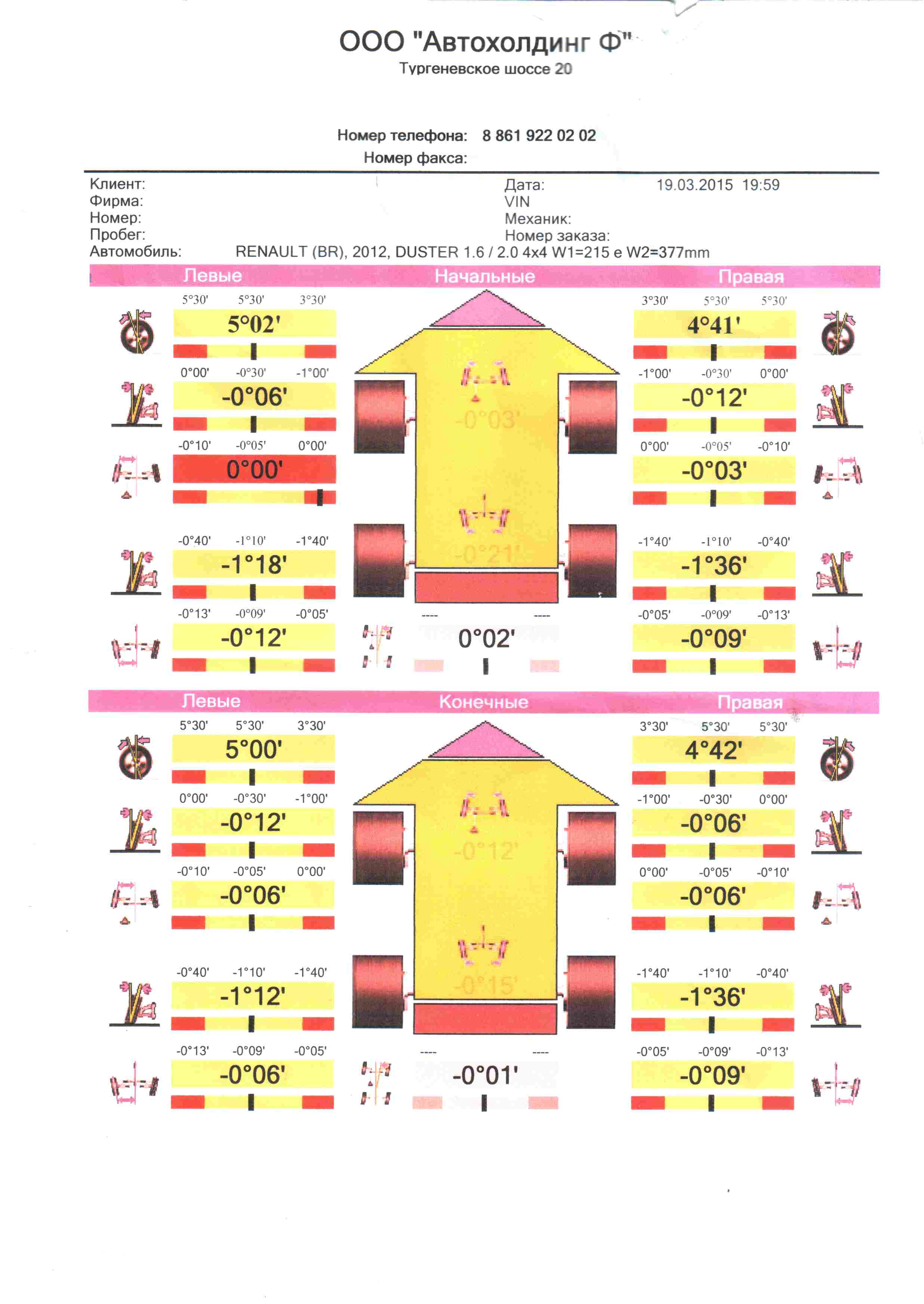

Всем привет !
Проблема у меня с машиной , на трассе тянет в право , всегда приходится придерживать руль что-бы машина не с ехала с дороги , ездил два раза к ОД делали развал , написали бумаги но так ничего не изменилось.
Обидно новая машина а такой косяк.
Пробег 14000км , тянуть начало с 3000км.
Подскажите что делать ?
