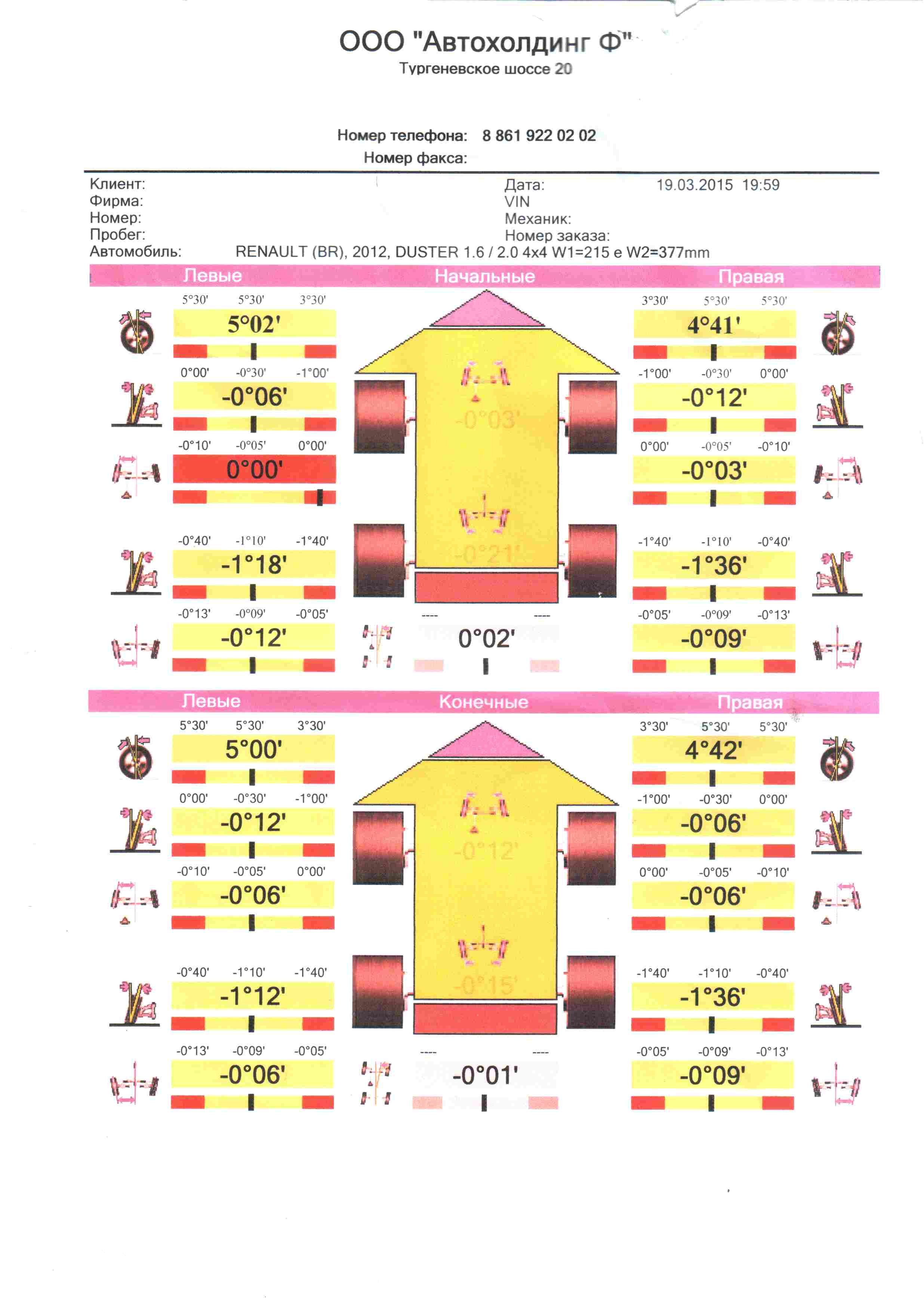

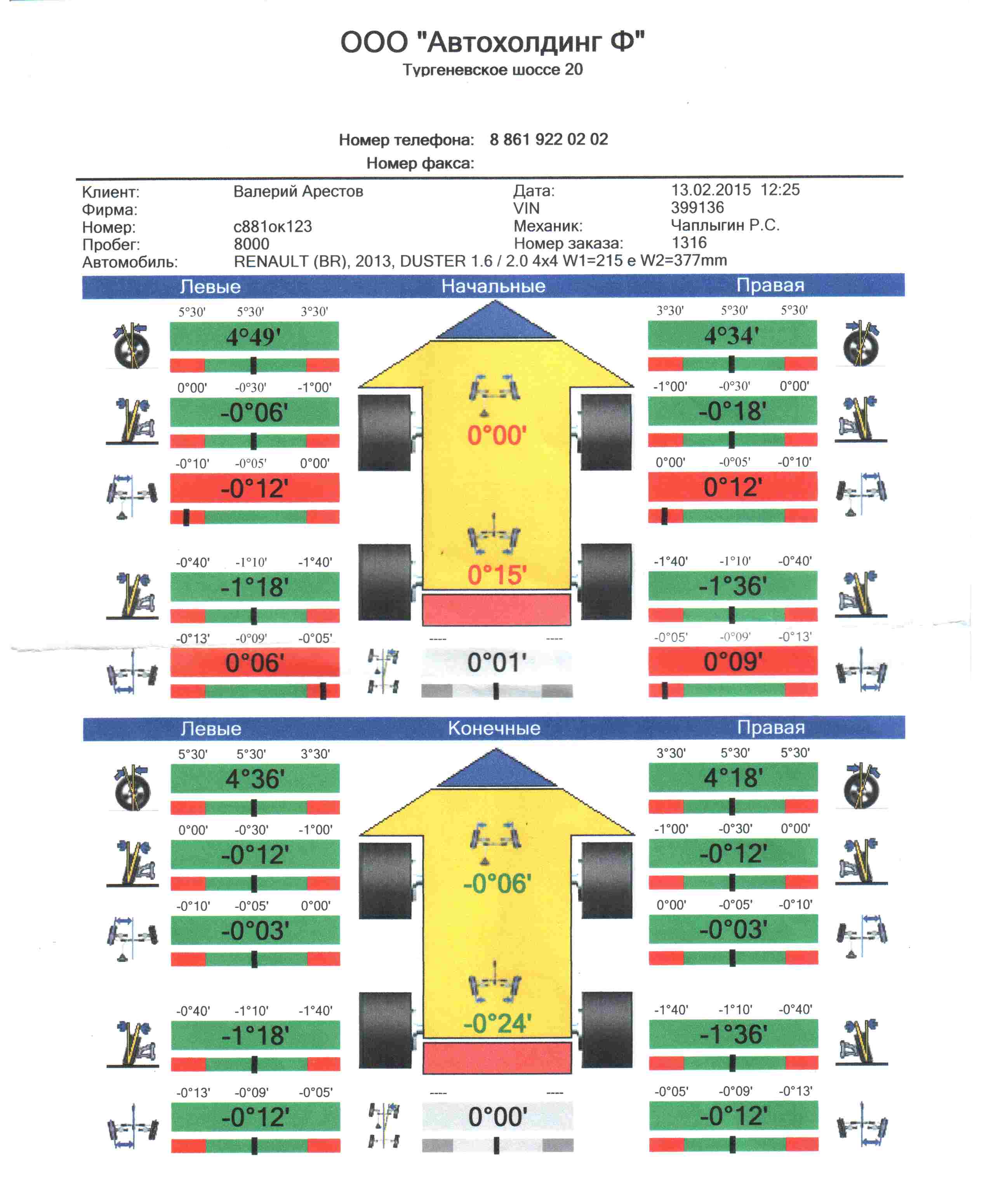

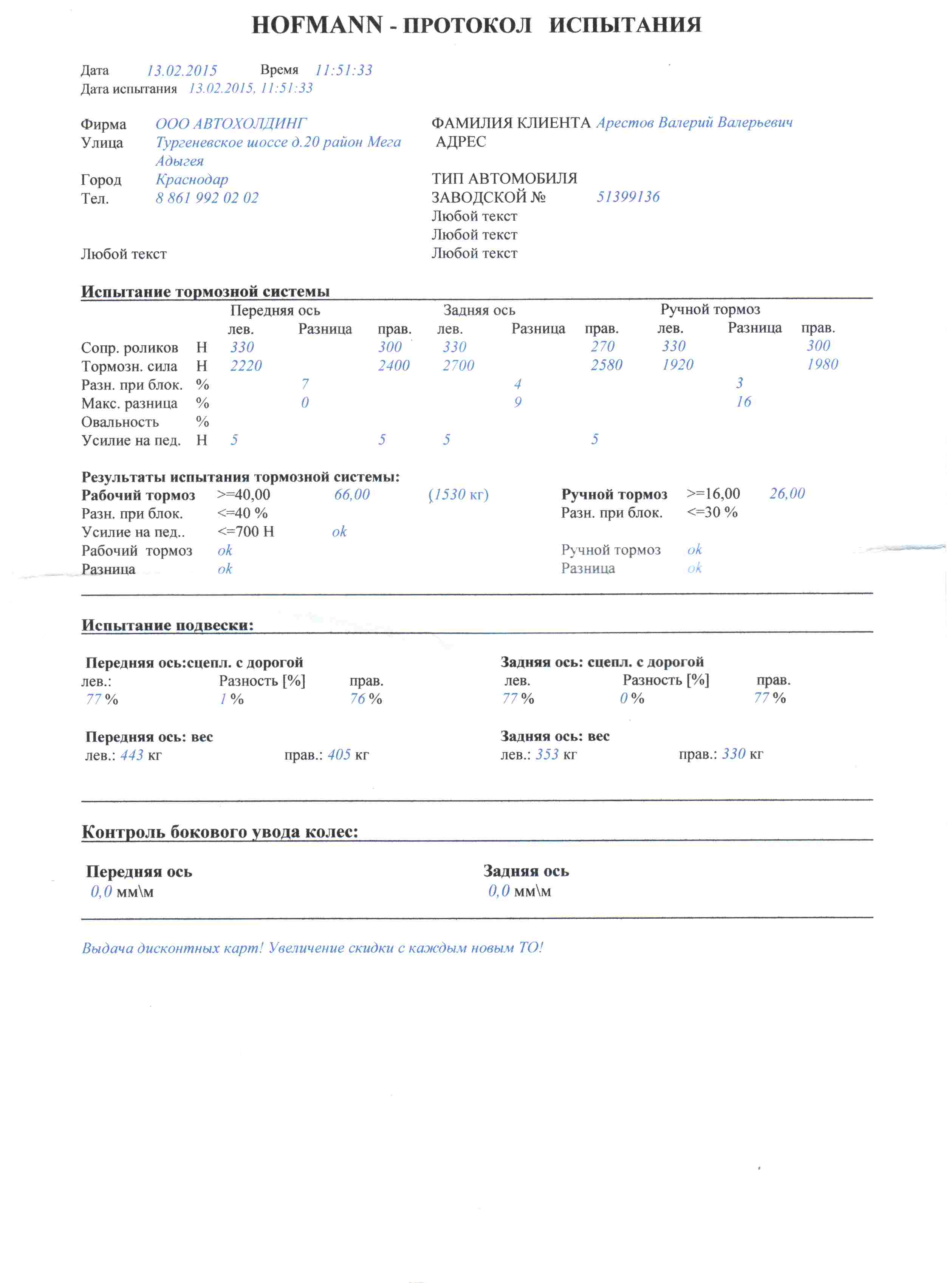

Проблема у меня с машиной , на трассе тянет в право , всегда приходится придерживать руль что-бы машина не с ехала с дороги , ездил два раза к ОД делали развал , они сделали развал и написали бумаги, но так ничего не изменилось.
Обидно новая машина и такой косяк.
Пробег сейчас 14000км , тянуть начало с 3000км.
Подскажите что делать ?
Может электро-усилитель руля натягивает руль в право ?
Как проверить ?
