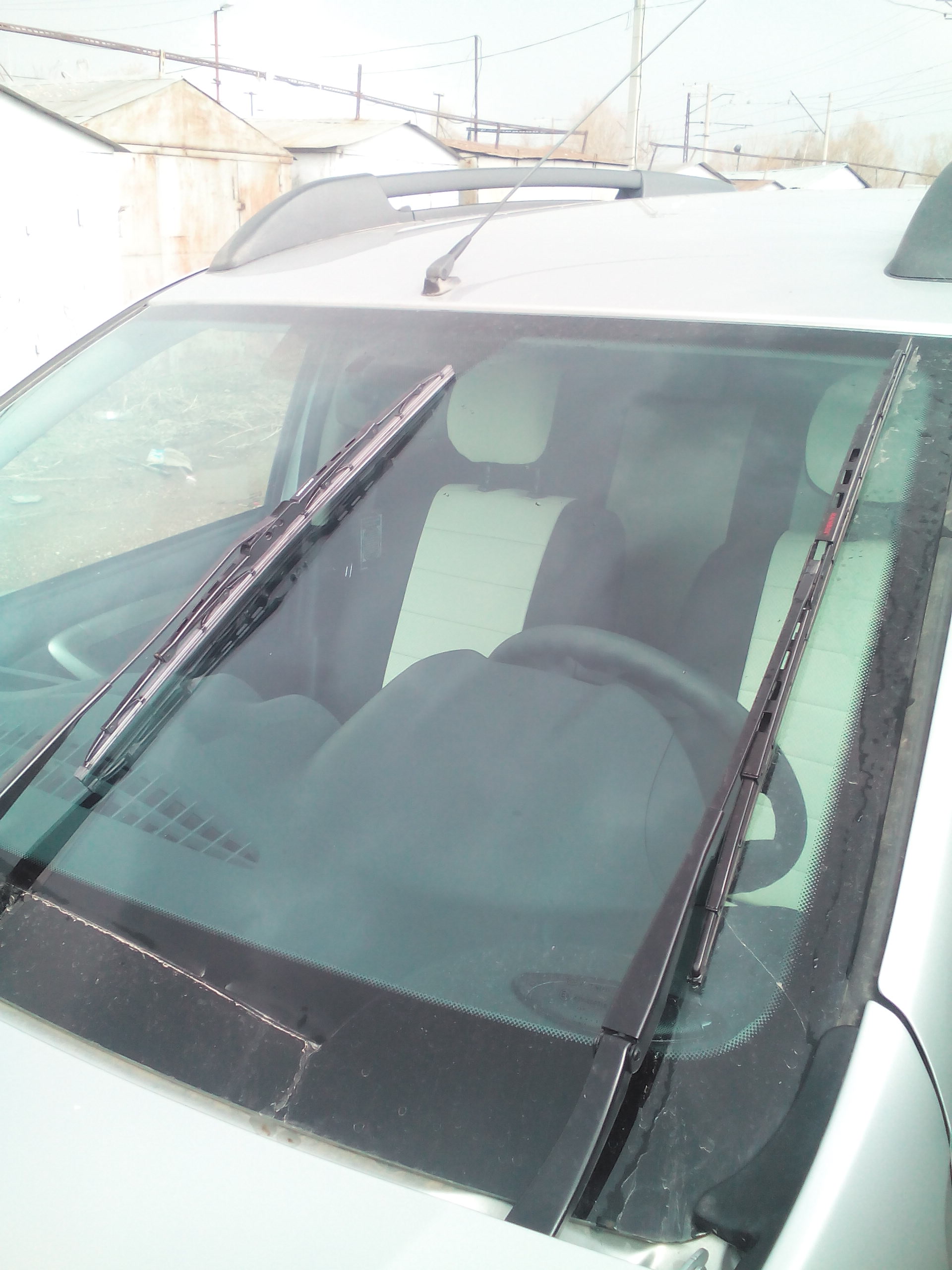

Поставил на сторону водителя 70 см... Чистит, вверху остается 0,5 см не очищенной поверхности.
Все же, думаю, что кузова наших авто не идеально одинаковы. Сегодня со стороны пассажира поставил щетку 55 см, с водительской стоит 65 см - результат тот-же (нет треугольника, хлопаний и пр.), но на грани.

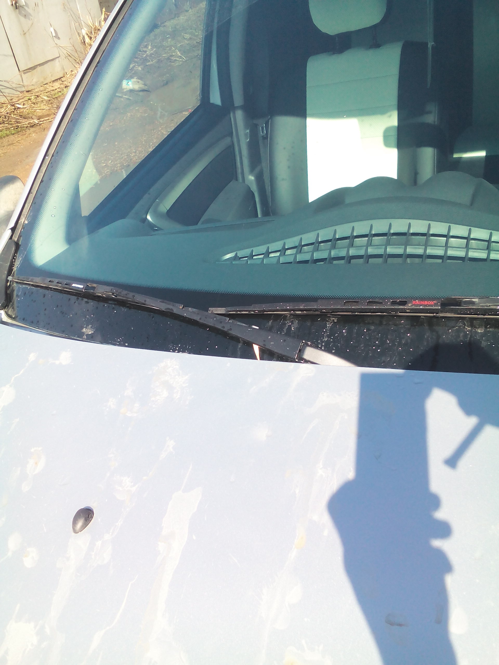

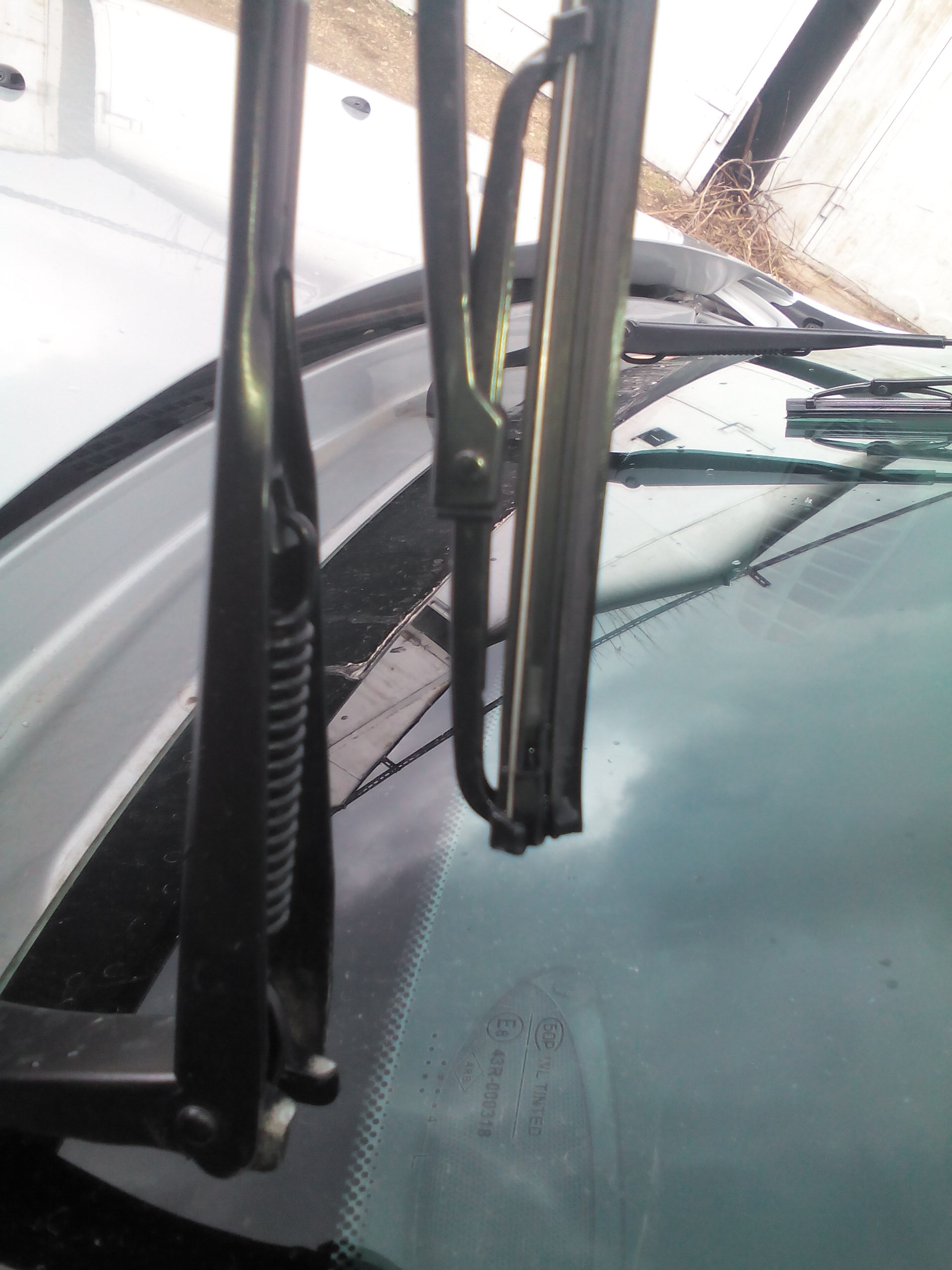

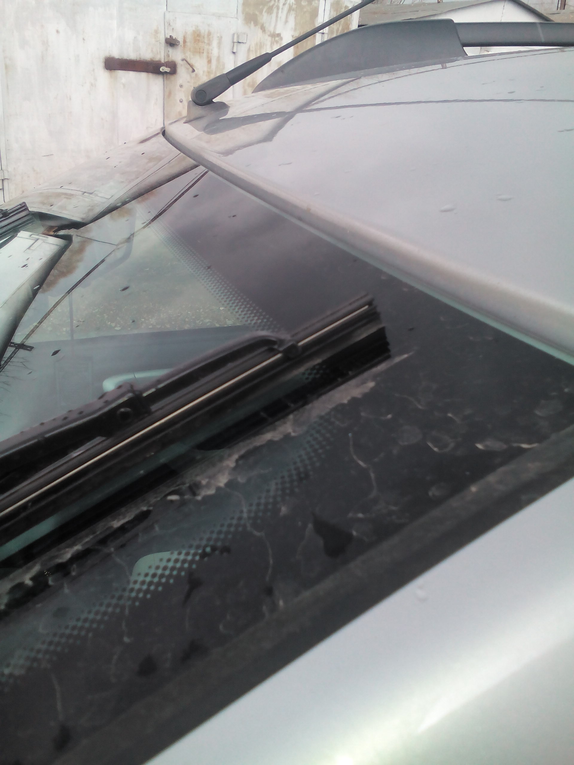

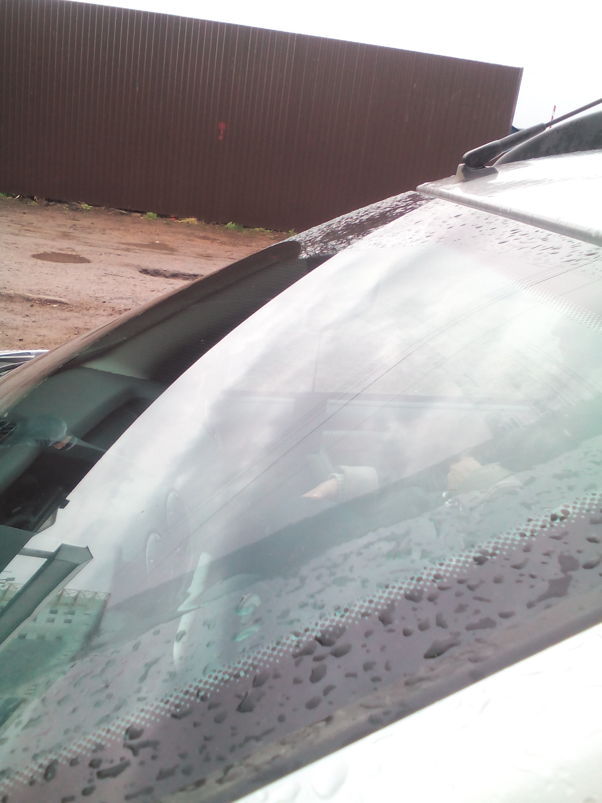

Фото выкладываю. На 1 фото - видно, что треугольника нет; на 2 - щетки в "мертвой" точке; на 3 - при выдвижении резинки у водительской щетки пережал у самого кончика; на 4 - видно как резинка стала выше; на 5 - щетки в режиме парковки не захлестываются, все норм.
