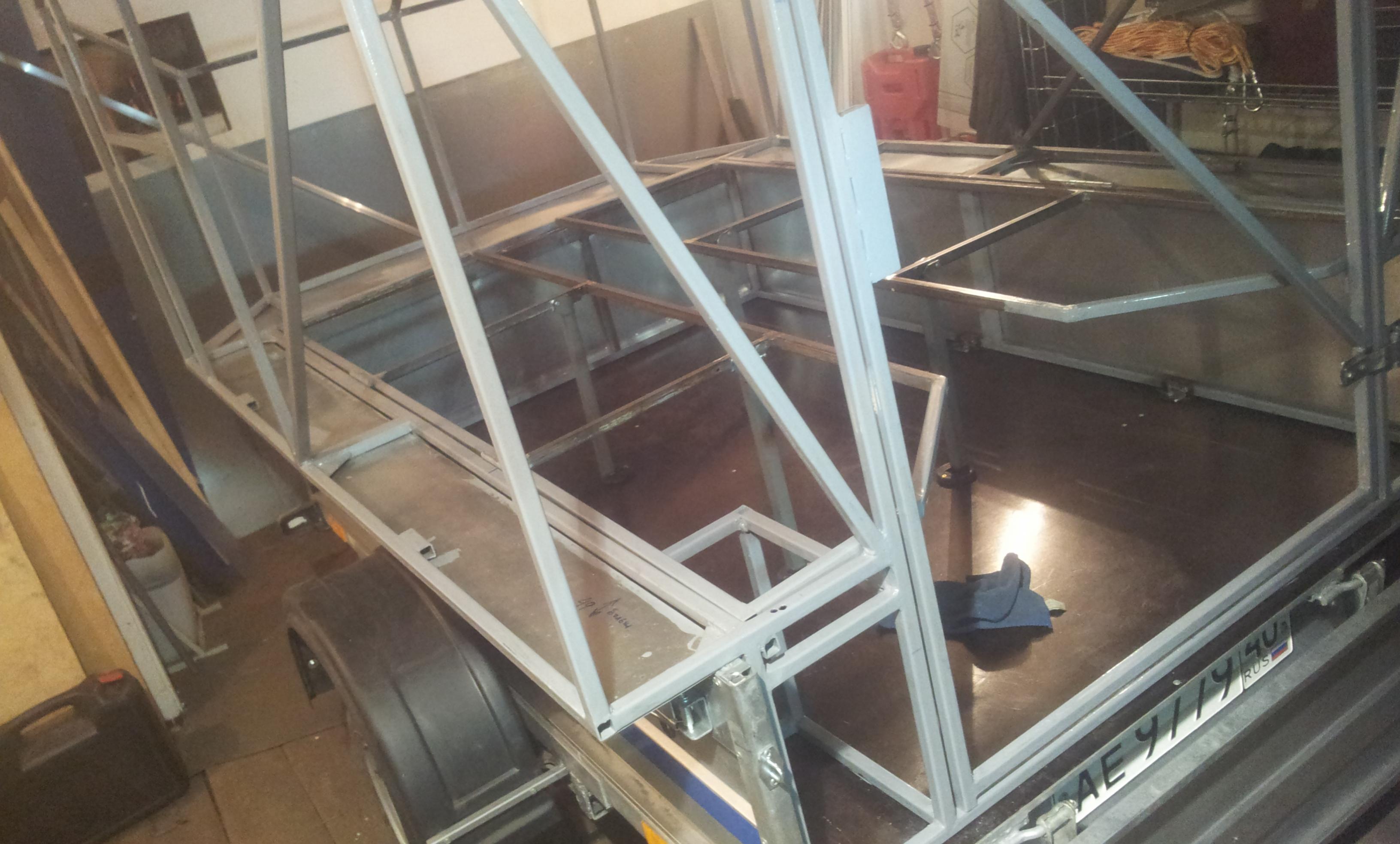

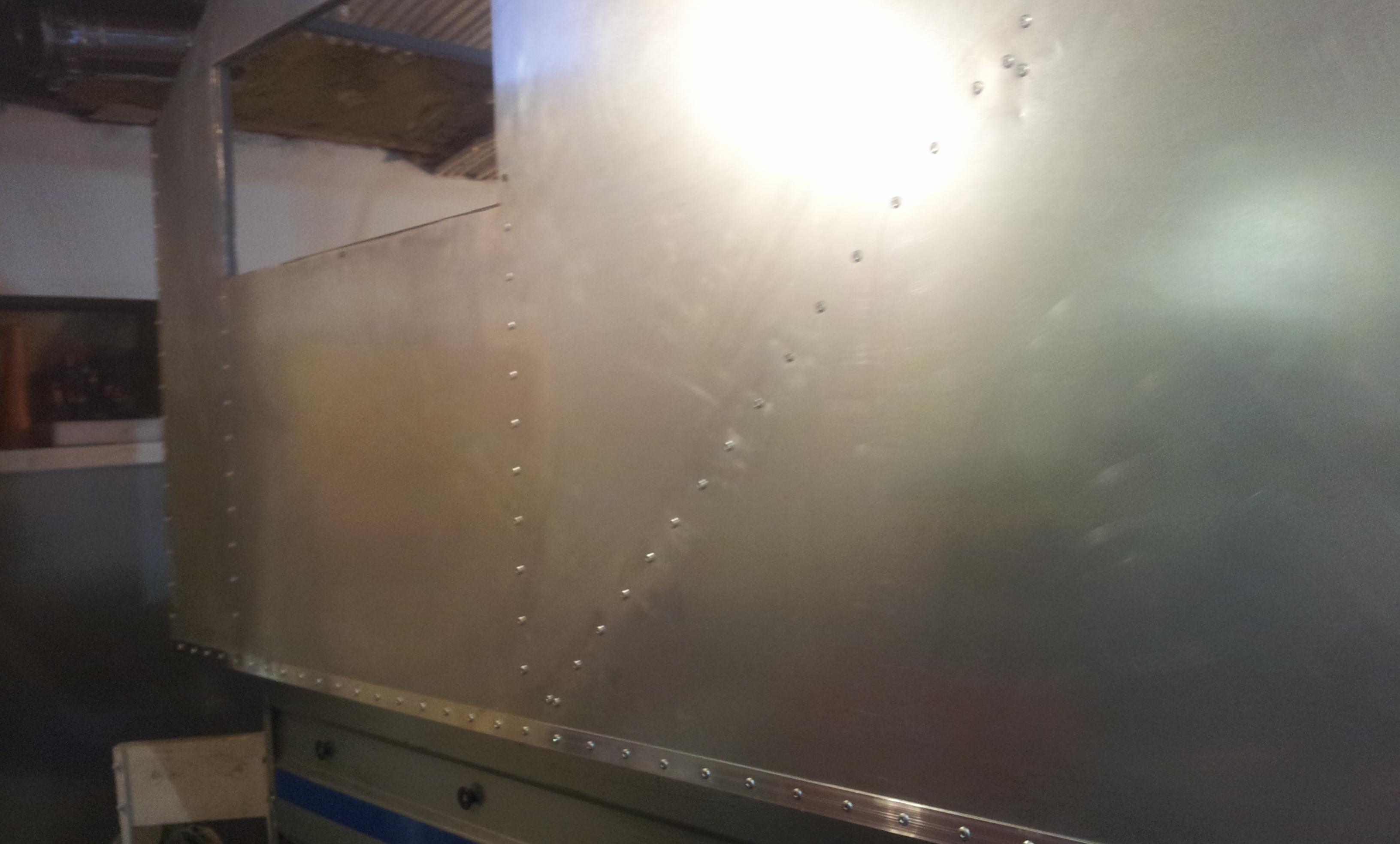

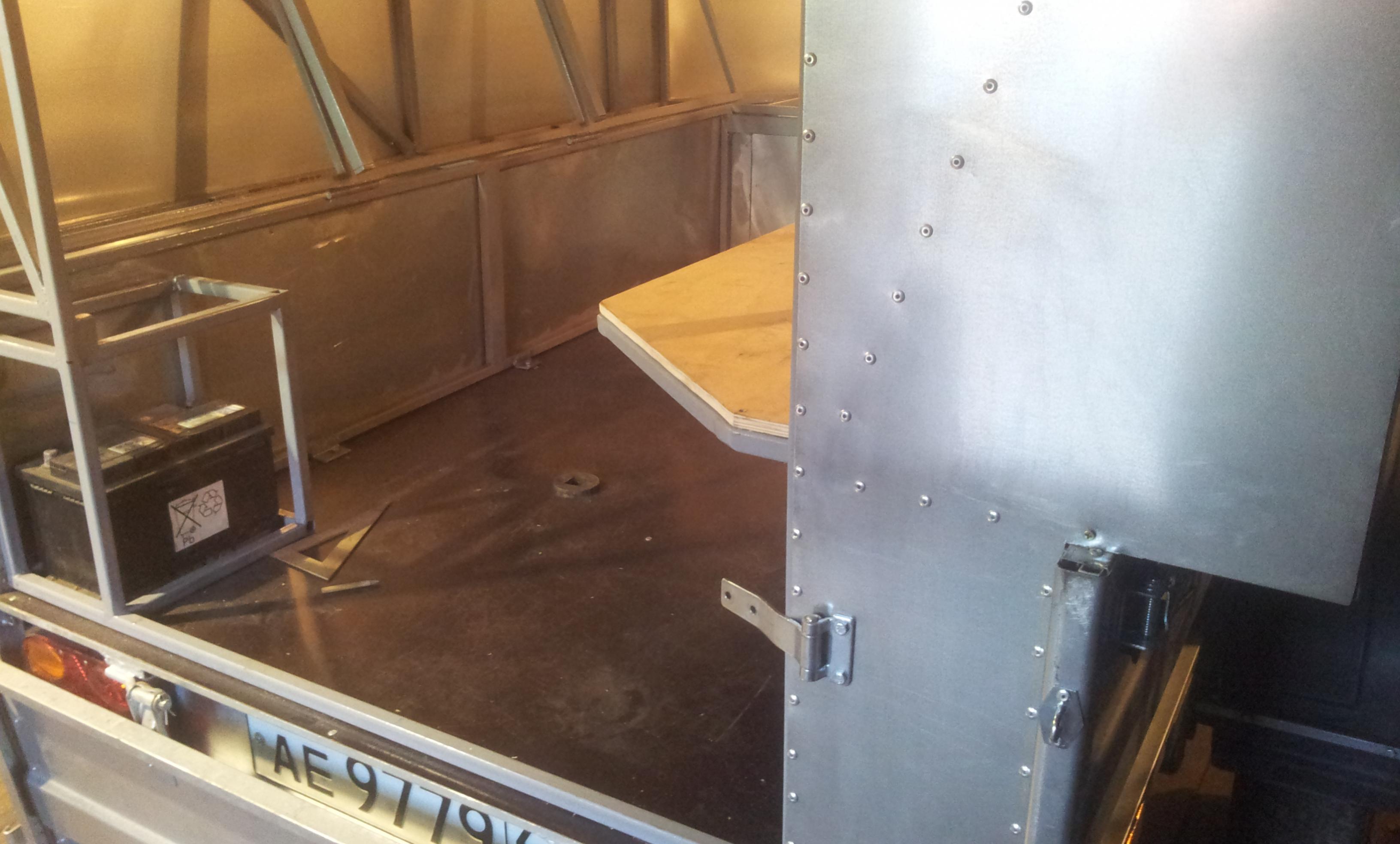

В пятницу закончил грунтовку. В субботу пришёл друг и начали навешивать стены. Оцинковка очень коварный материал, чуть не ровно и собираются морщины. Поэтому аккуратно и не спеша.
Начал приклёпывать... Заклёпки сажал через 100 мм., показалось, что между ними метал не плотно прилегает. Начал делать через 50 мм.. Очень часто, но деваться уже некуда. Советую тем, кто будет повторять - 70 мм..
Загнал уже около 500 заклёпок, руки болят, ведь надо ещё просверлить 500 отверстий. Короче - муторно и тяжело.

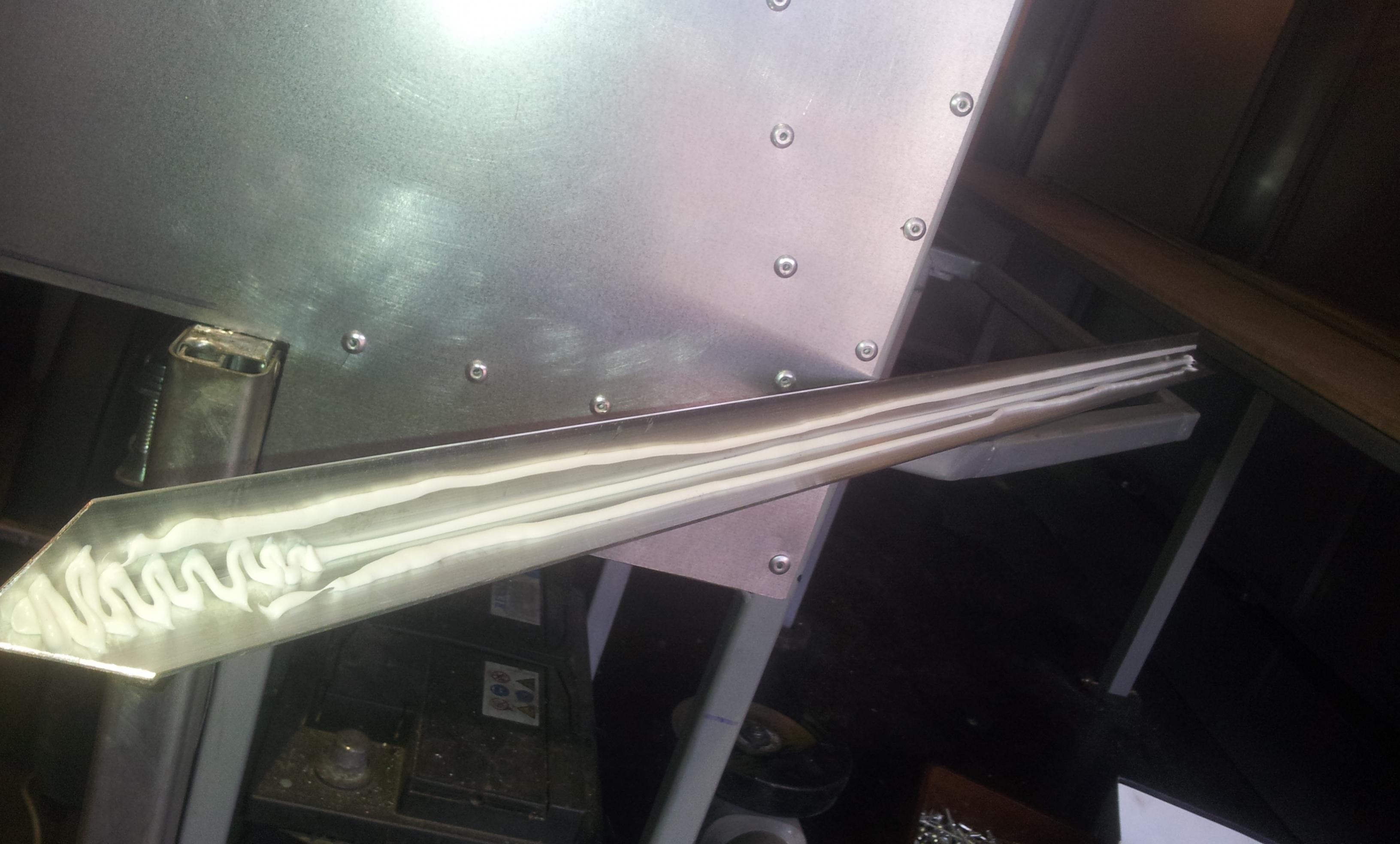

Уголки и края оцинковки (по углам) промазываю силиконовым герметиком, думаю будет герметично.

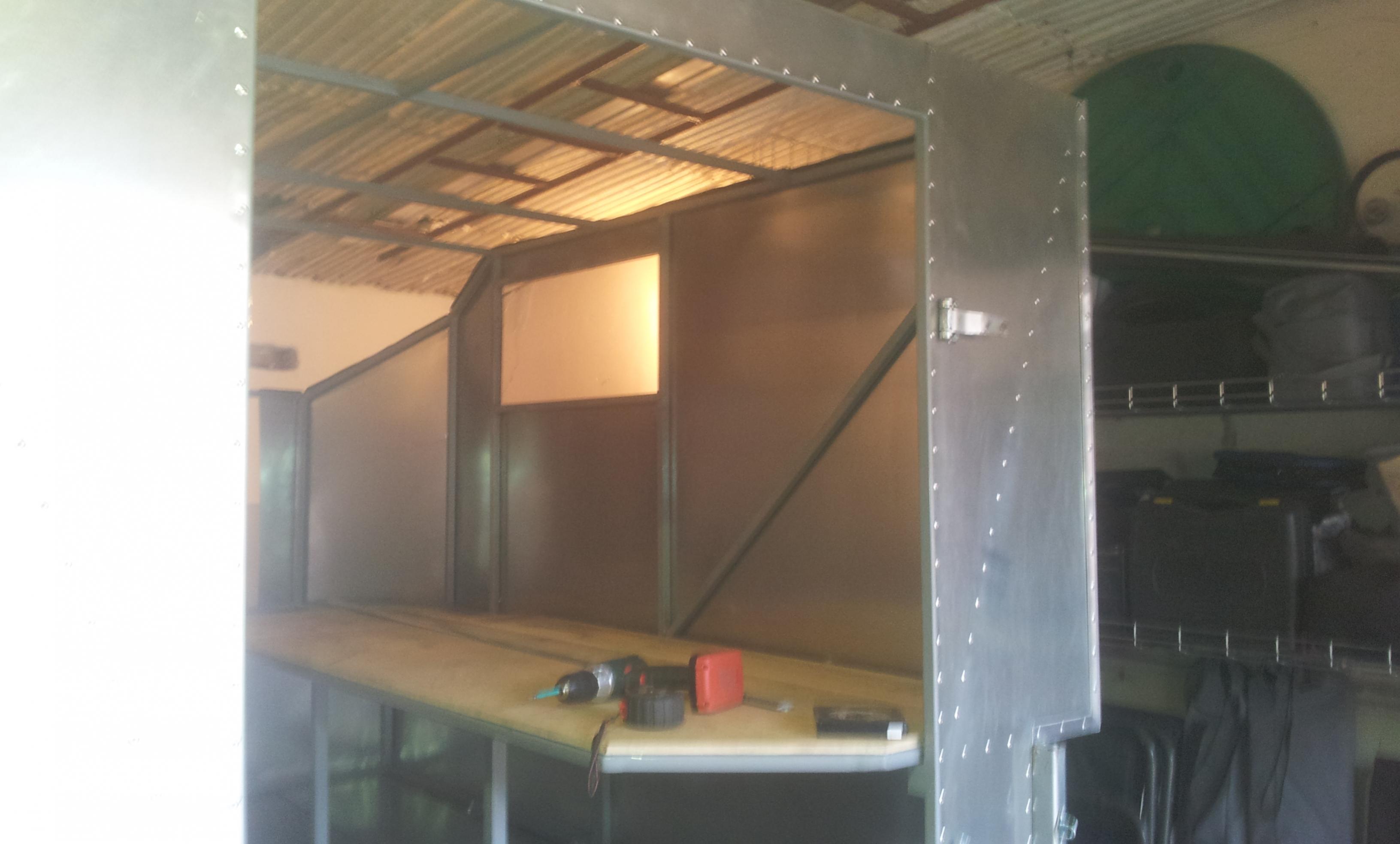

На фото мой друг, высотой 180 см.. Как видите разместился внутри без особых проблем.
Вот, что пятёрка по труду с человеком делает!
