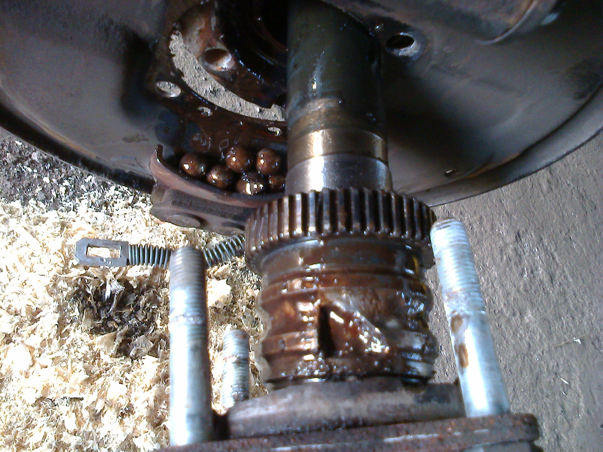

У тестя тоже негатива не было к тазам(ВАЗ21214) почти год и 10 тыщ км эксплуатации.
И тут,внезапно...
Развалился ступичный подшипник правого заднего колеса,левый "на подходе". В заднем мосту масло чООрное, на пробке слой стружки... Сейчас ребята дефектуют детали. Попадос на деньги от 3(если обойдётся заменой подшипника) до 30 тыщ(это если редуктор тоже при смерти).
Так что,Азат,с гарантии не соскакивай. Тесть мой вот поторопился.
И - да,помнится,был у меня с тестем разговор,что если отъездит он на ней тыщ 50 без поломок,то и я себе возьму такой аппарат(ВАУ!) с АБС и ГУР.
Что-то я резко перехотел Ниву. Фото внутренней обоймы подшипника,наружняя вообще вхлам.
