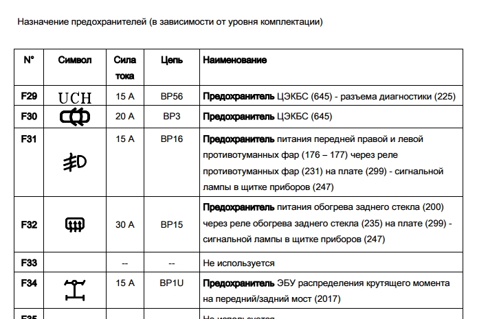

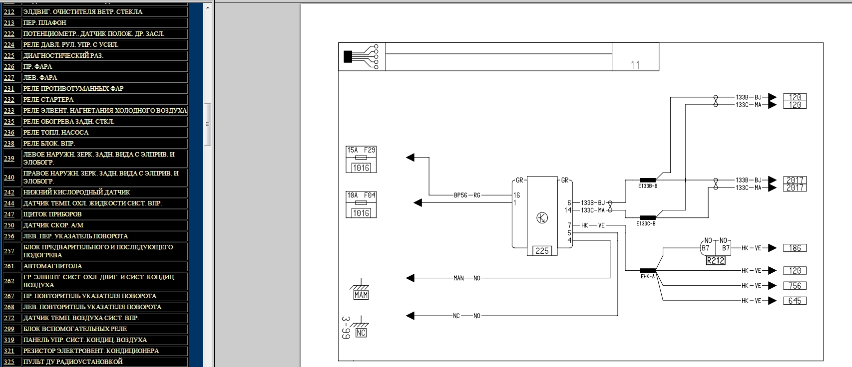

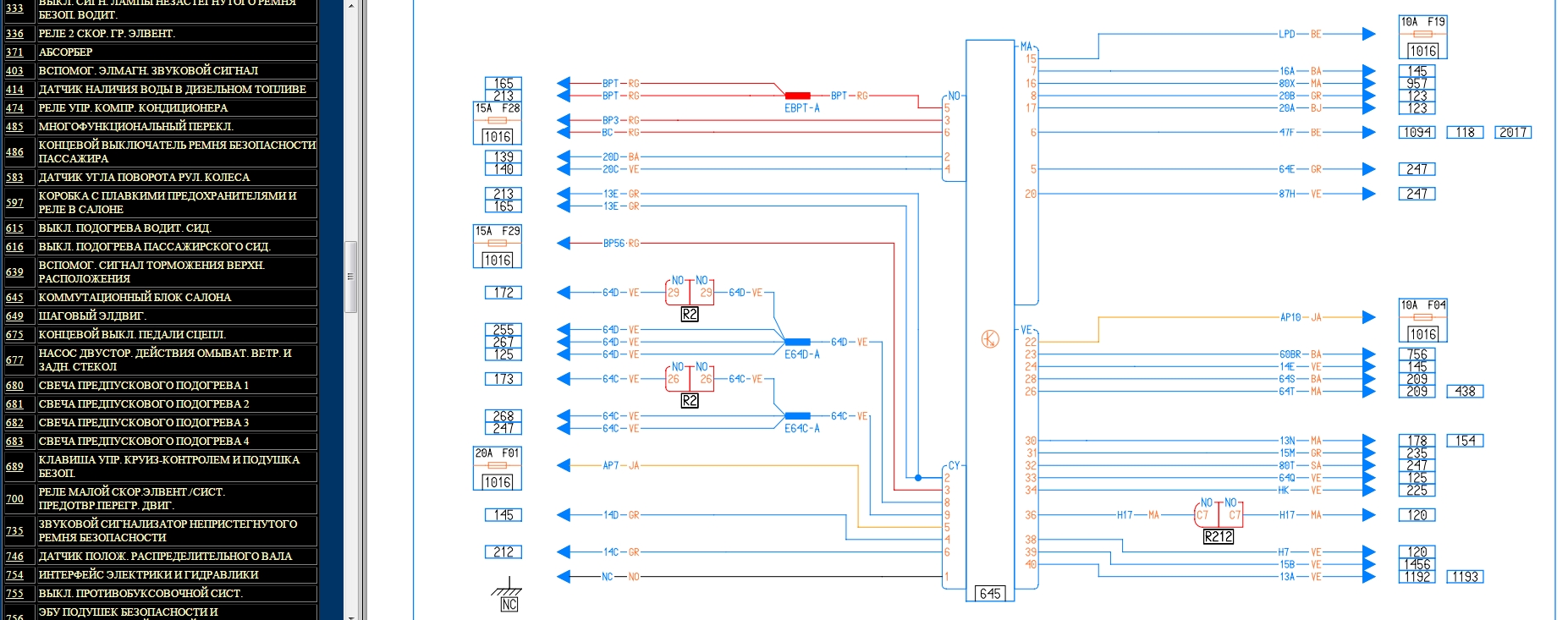

Сообщение от sergeyd
Появился ток утечки 1,3 А. Садит батарею за сутки с 13 до 12 В. Без предохранителя F29 - 20 мА. Пробовал поотключать переключатель указателя поворота, переключатель дворника, кнопку аварийки, кнопку ЦЗ, магнитолу - безрезультатно ((. Зуммер у меня выключен, диагностический разъём СУД (контакт 16) - не знаю где находится... Где дальше копать?
Судя по схеме предохранитель диагностического разъёма :
