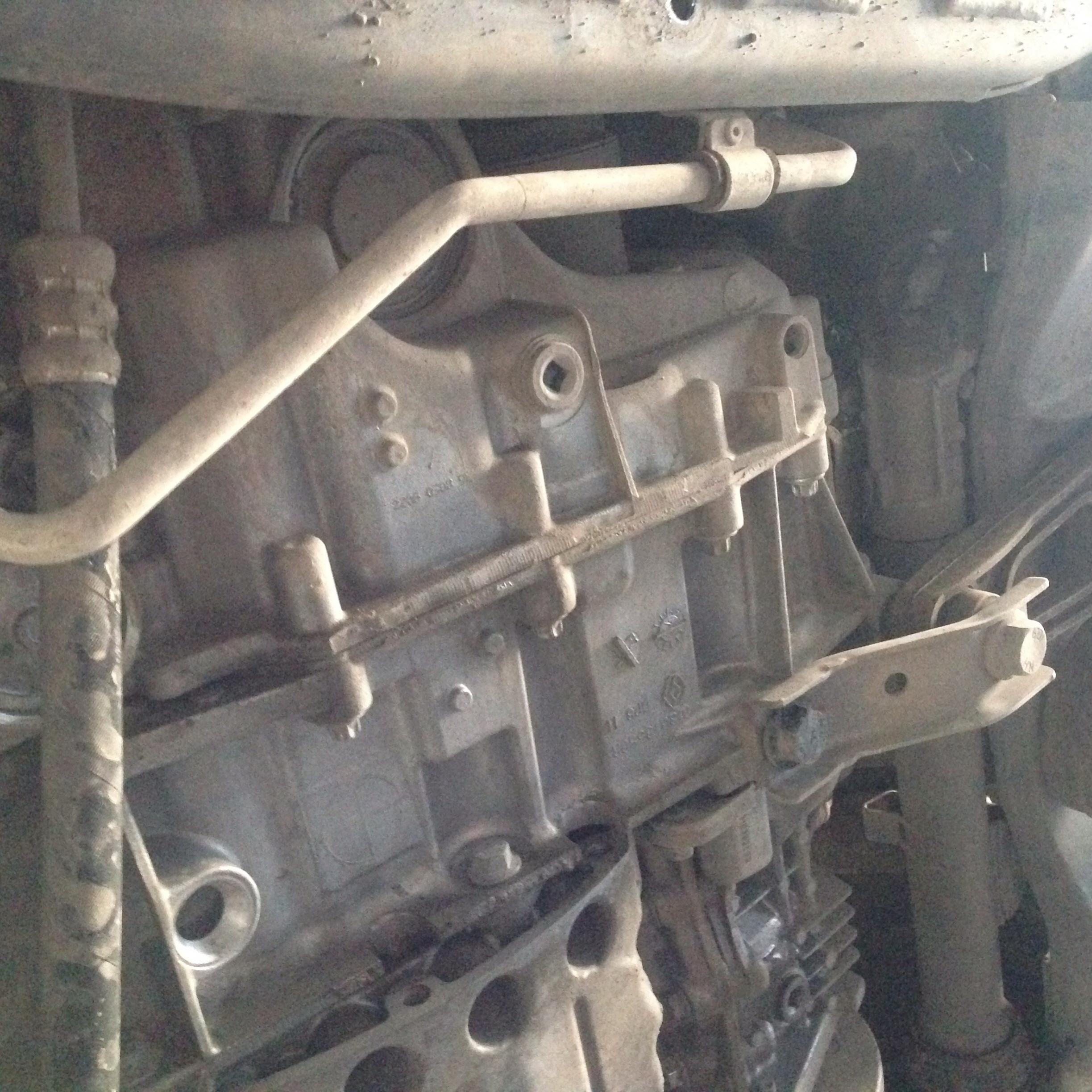

Всем добра! Как уже выяснелось с соклубниками масло в DP8 с завода залито ELF ATF RENAULTMATIC D3 SYN.
Решил значит долить так как были толчки при переключении! Как мне сказали соклубники сливная пробка двойная! Ну думаю ништяк! Сегодня получилось загнать к знакомым, сняли защиту а там сливная пробка такая же как и заливная! Ну да ладно, просто тупо залили 200 гр. масла! Почти не пинает теперь, думаю еще 100 грамм долью!
Вопрос, как тогда при частичной замене выставлять уровень?
Думаю я не один с АКПП DP8?
Прилагаю фото сливной пробки!
