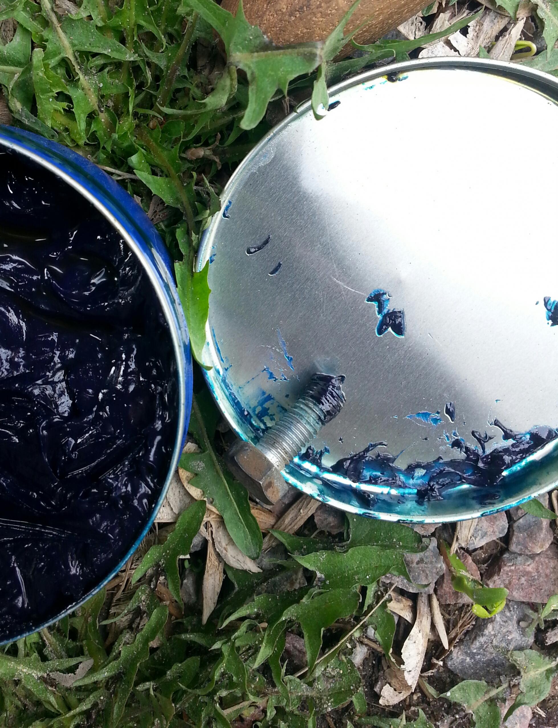

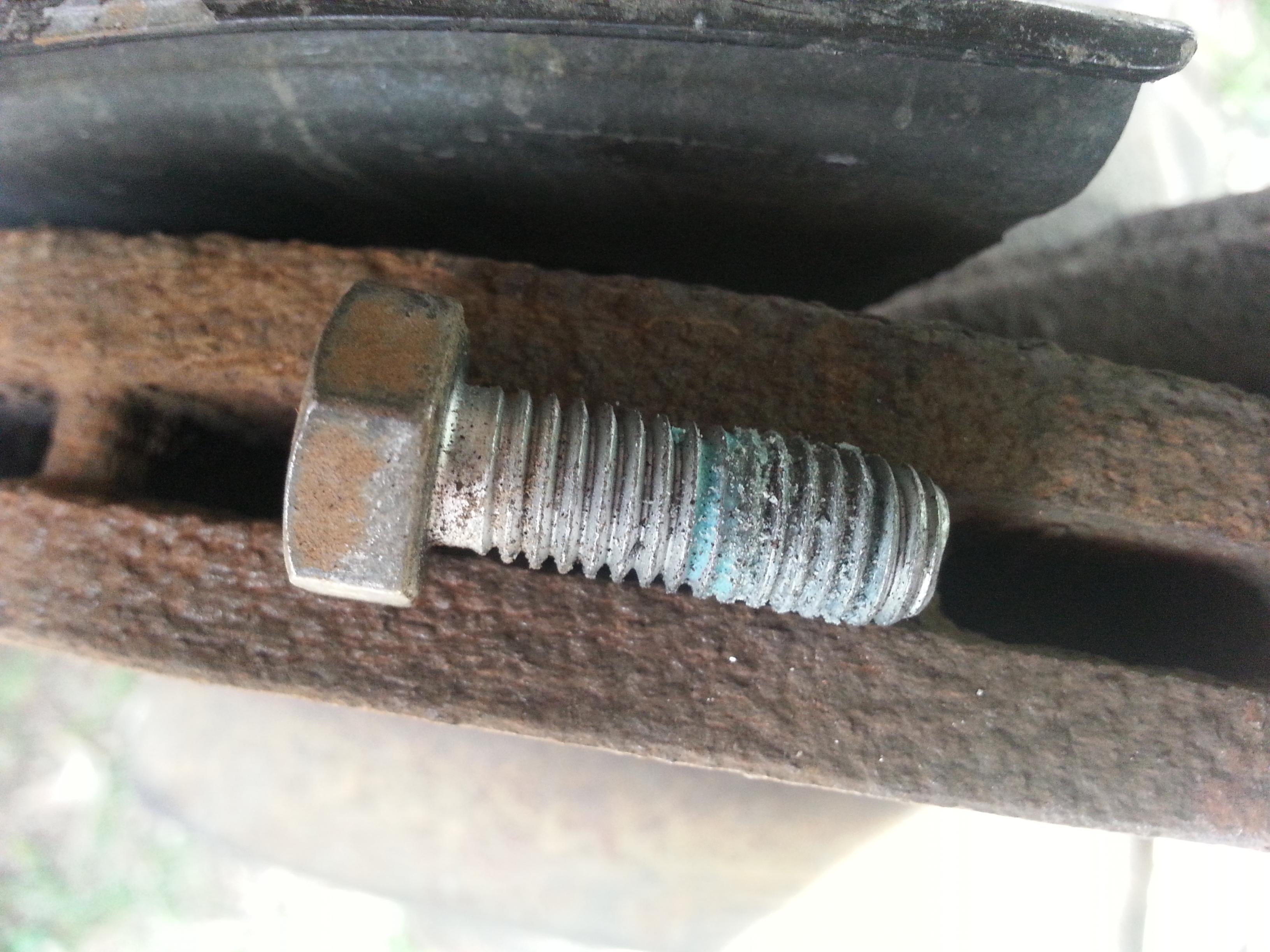

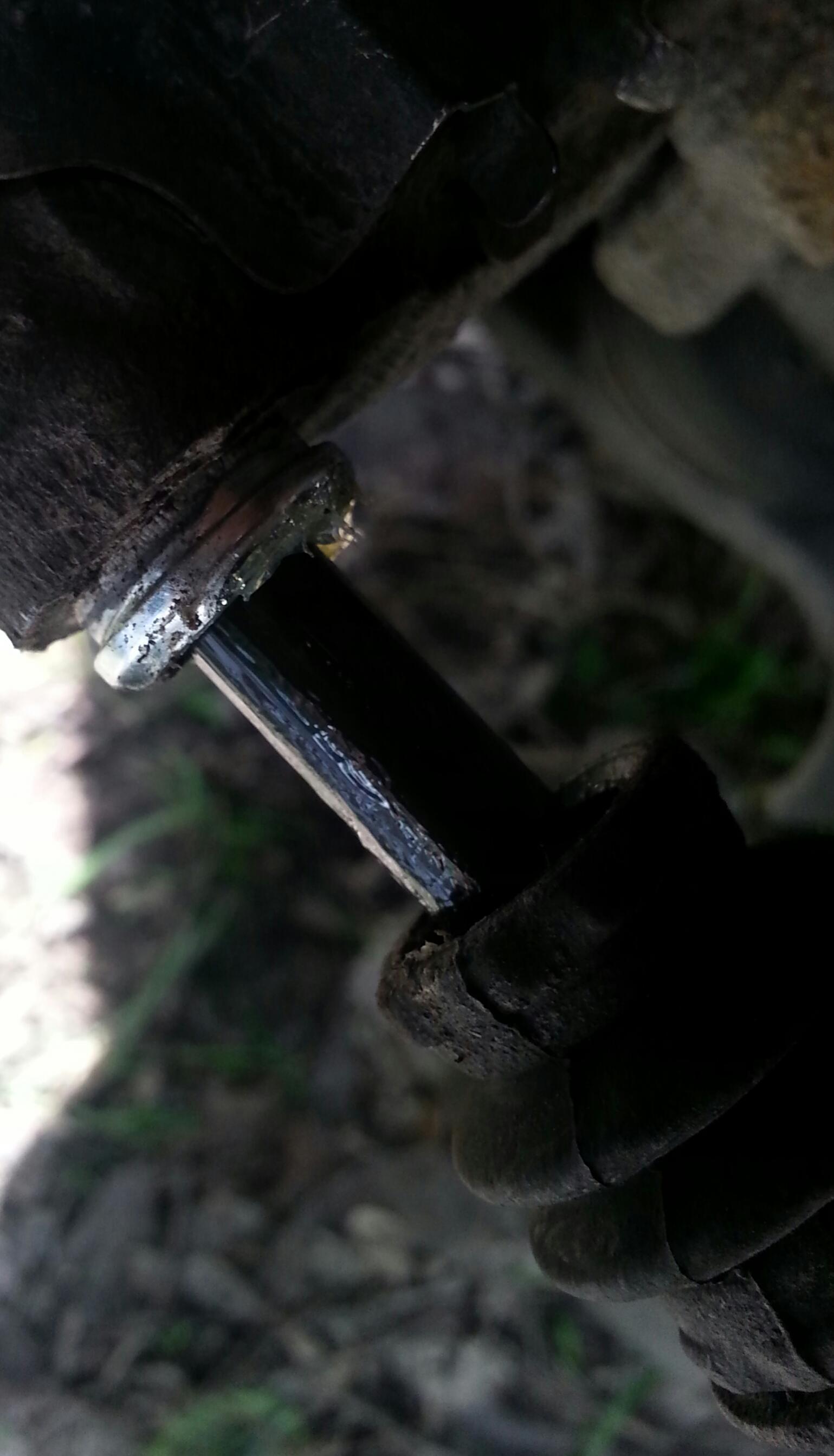

Для владельцев Дастеров с дв.1,6:снял недавно супорты для профилактики,хотел смазать направляющии,даже смазку купил(см.выше)-а направляющие в полном порядке! Как видно на фото-смазки в избытке.Решил смазать сами фикс.болты.(синяя смазка).вот и всё.Теперь буду спать спокойно.Да,пробег 36000км.Авто 2012г. И ещё -чтобы открутить болт направляющих,надо ключом на 15 удерживать от проворачивания контргайку.Нашёл старый ключ на 14 и за 10мин. расточил напильником до нужн.размера. Удачи!
