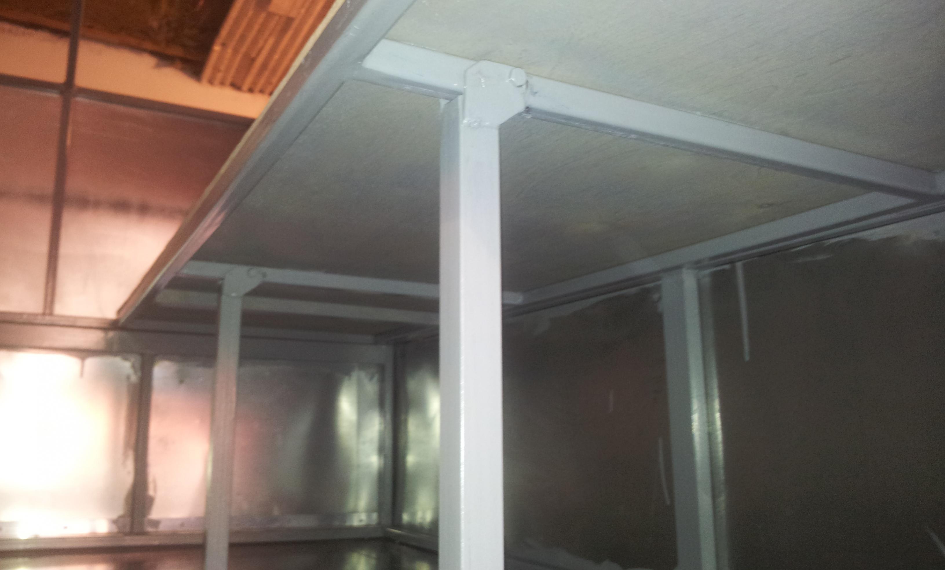

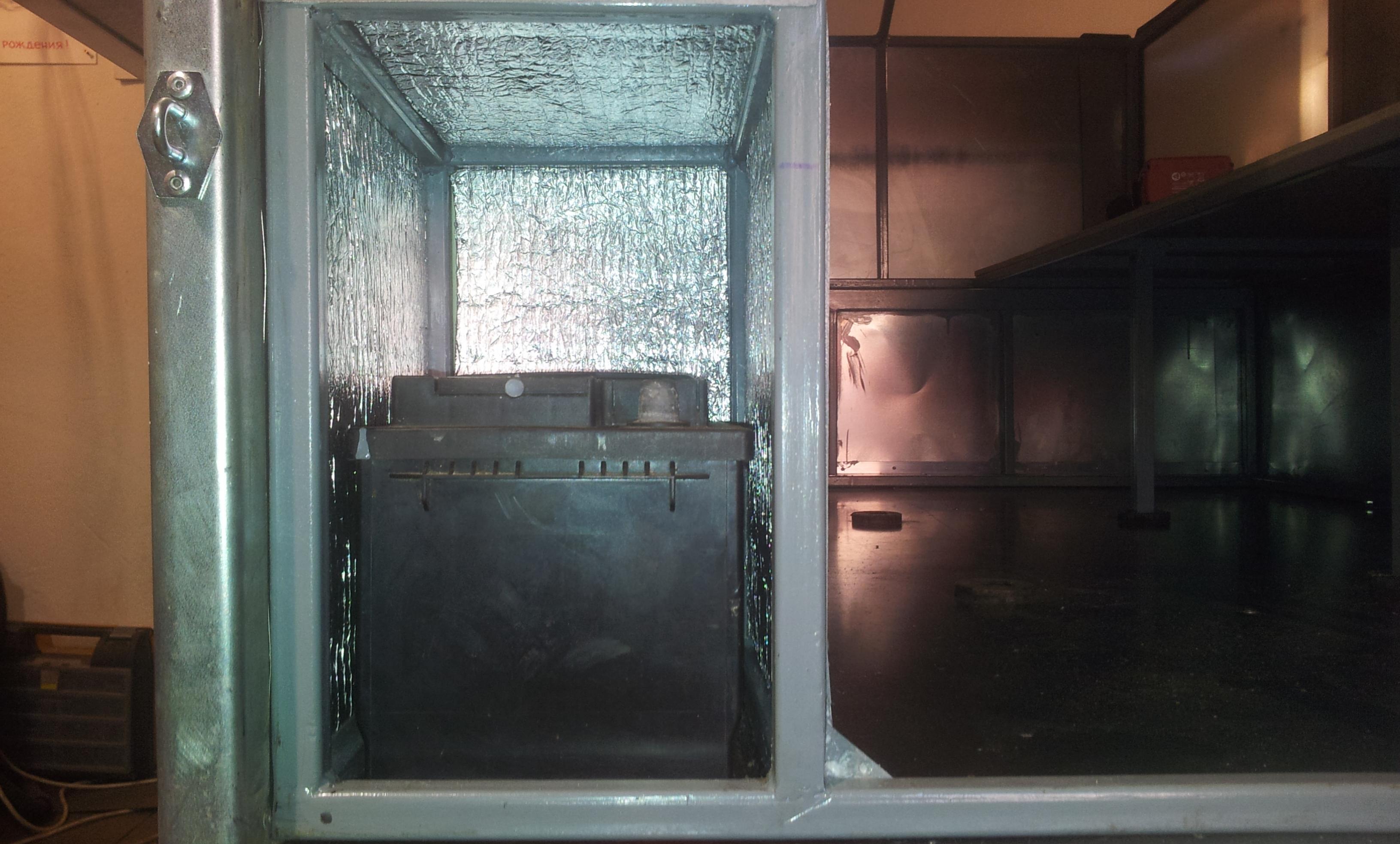

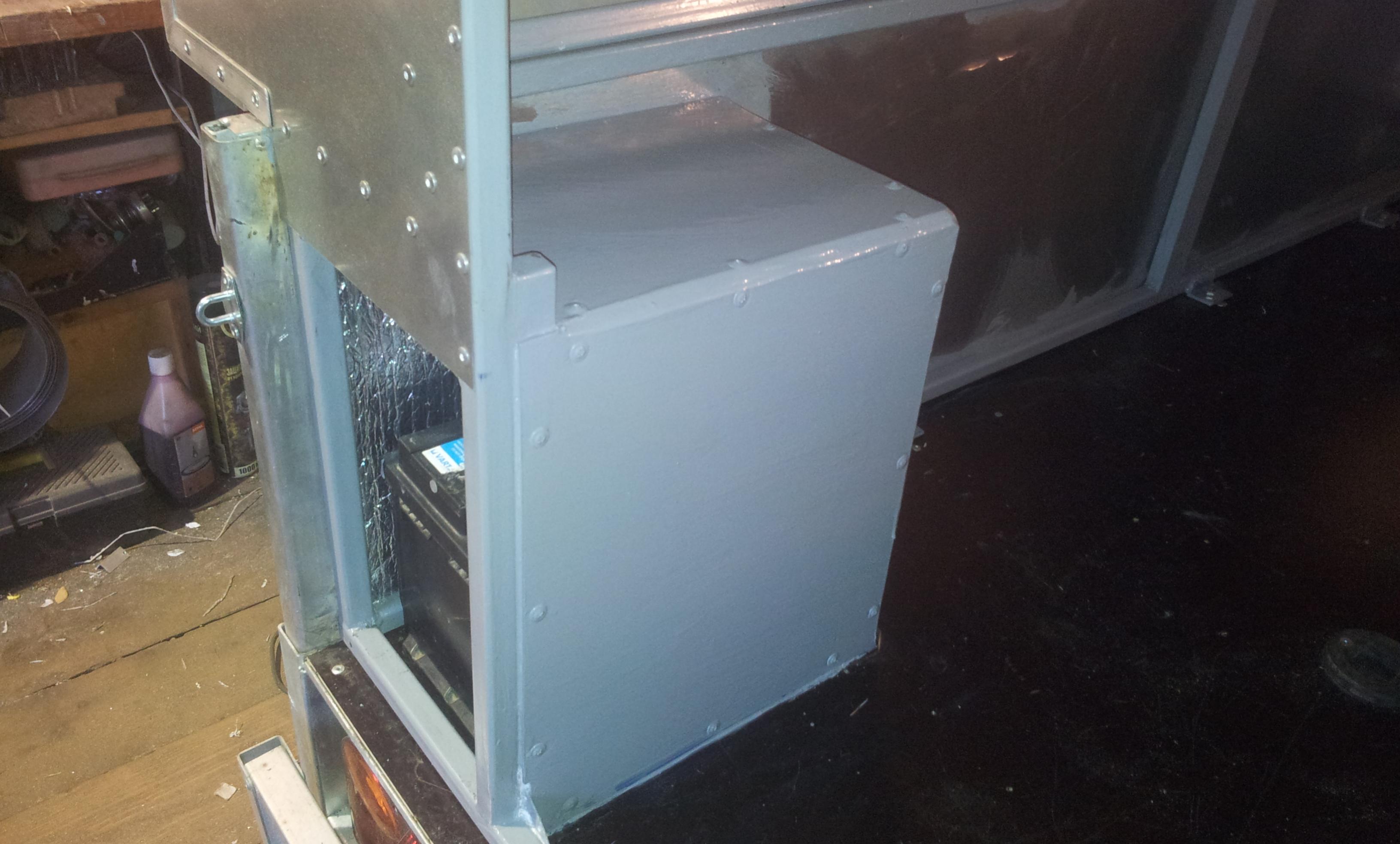

Но зато подчистил хвосты - покрасил кровати с низу, сделал бокс для АКБ.

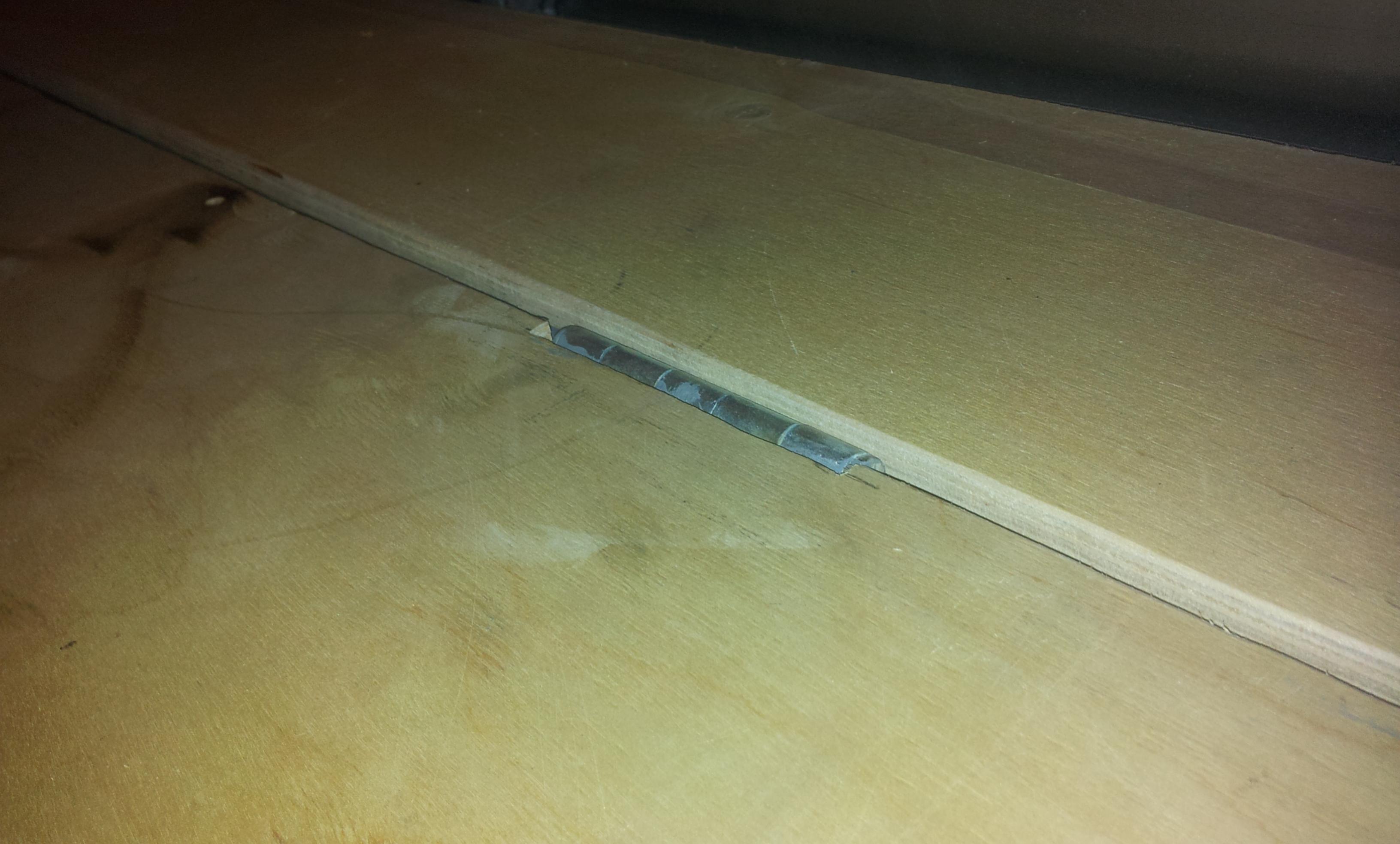

Померил стёкла для окон
, не встают за-подлицо (красивое слово).
Пришлось перекручивать уголки на 5 мм.. Но зато теперь как надо.

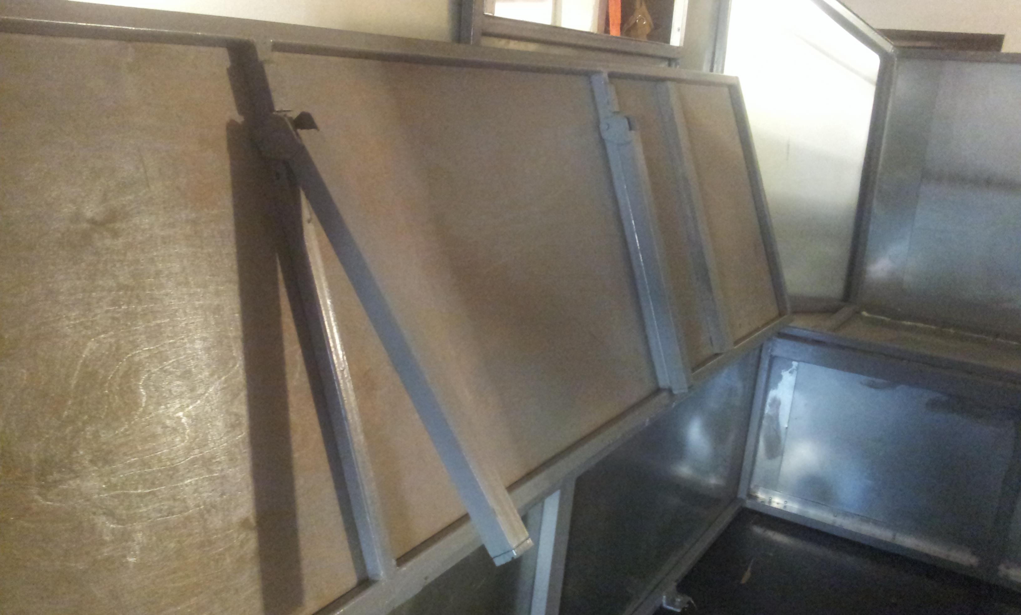

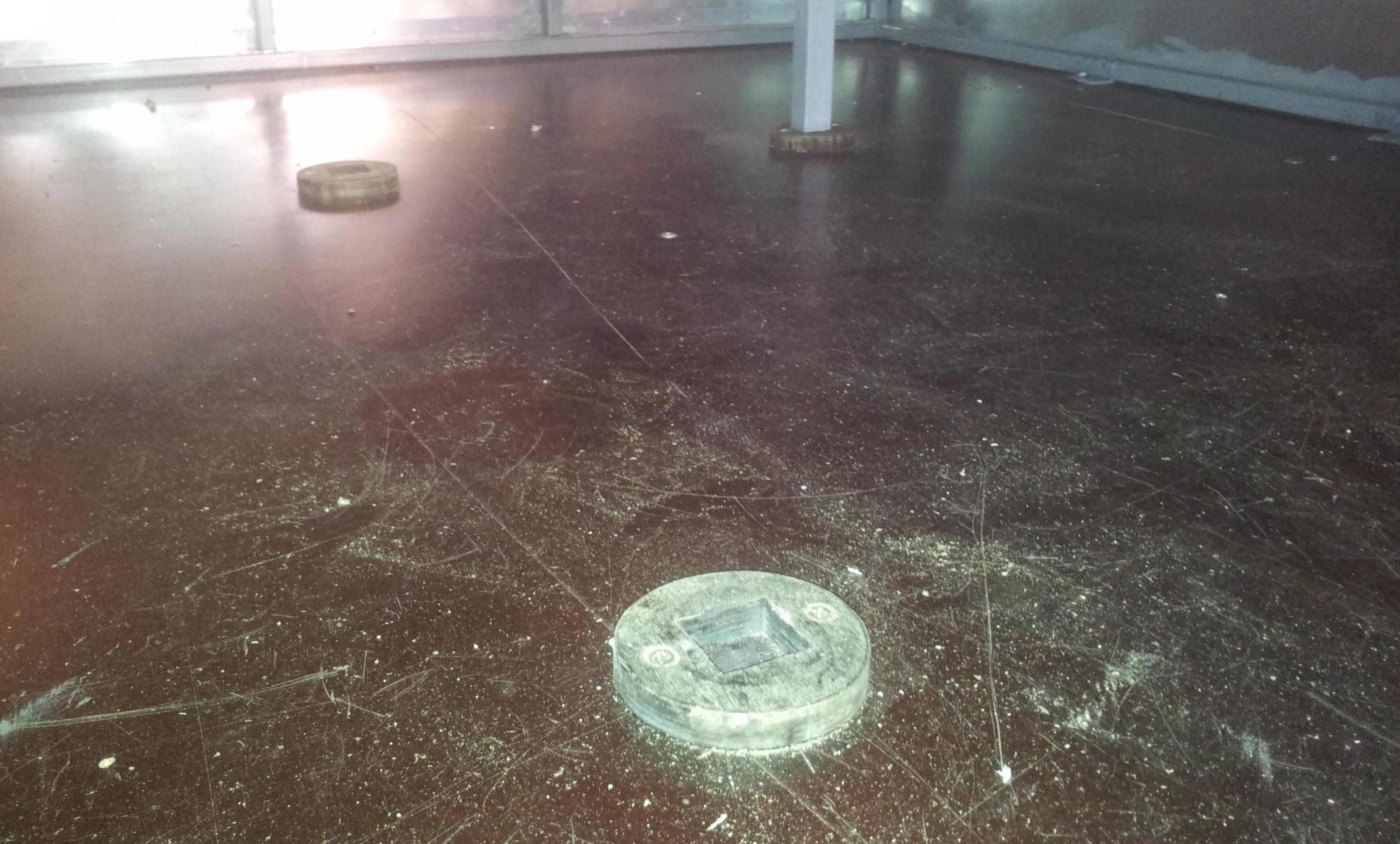

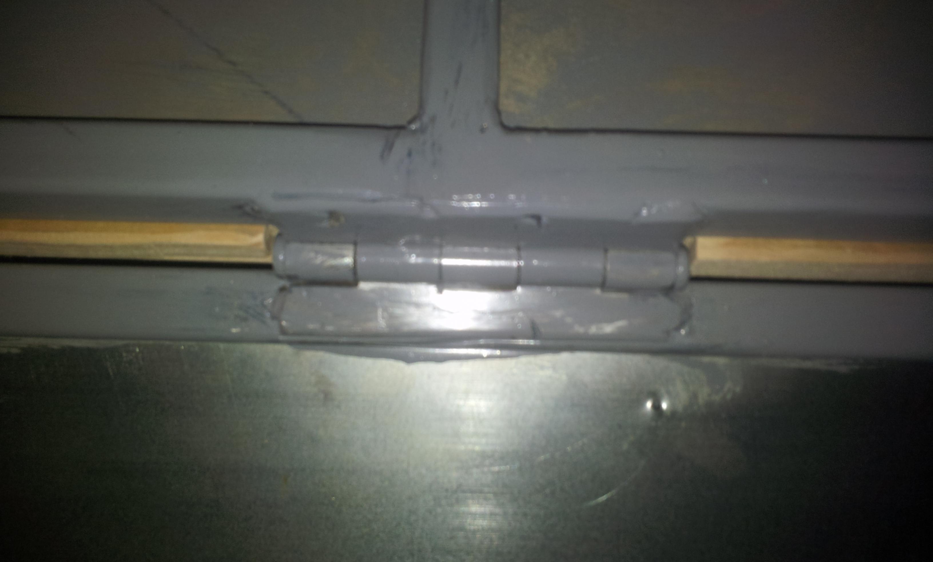

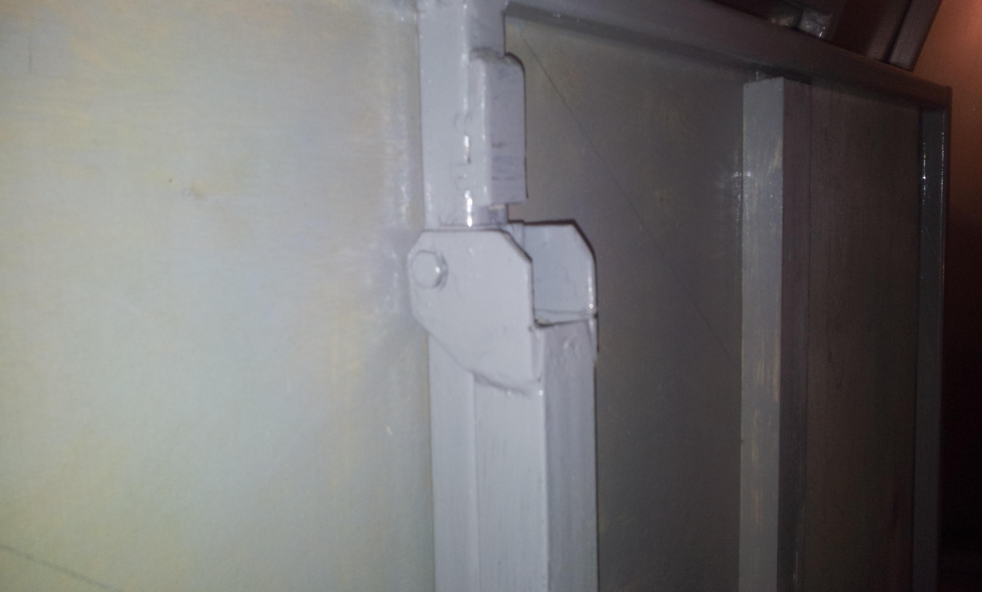

Кстати, сфоткал ножки и петли кроватей (по просьбе). Петли обычные, дверные, приварены и опилены по месту. Ножки встают в пятачки на полу, чтобы не "елозили". Это временное решение, планирую поставить растяжки.
