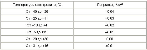

Сообщение от Борян
а может ли быть на 100% заряженном аккуме 13,7v ?
После 8 часов НРЦ не будет 13,7 даже на 100% заряженном АКБ . Примерно такое напряжение держится в первые пол часа после 100 % заряда .
---------- Добавлено в 06.05.2015 00:09 ---------- Предыдущее написано было в 05.05.2015 23:58 ----------
Сообщение от Борян
но не всегда хочется в минус 20 к примеру специально идти и мерить напряжение когда под рукой есть брелок "сиги" который покажет текущее напряжение
А вы думаете в той таблице которая выше есть поправка на отрицательные температуры ?
Все замеры напряжения актуальны при температуре 15-25 градусов .
Напряжение НРЦ у многих марок и так разница в 0,5v так еще поправку на мороз делать . В итоге точности в диагнозе точно не будет .
Все таки лучше электролит замерить. Вот всепогодная таблица по электролиту.
