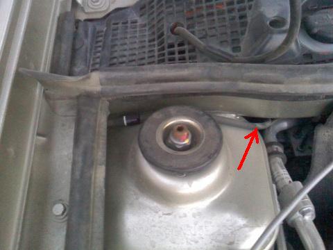

Попутно поставил клапан от Тойоты на омыватель. Так как купил только один, то поставил на заднее стекло, хотя с местом установки промахнулся. У меня получилось за чашкой опоры амортизатора и там зимой холодно будет. А надо было резать и ставить ближе к моторному щиту.
С другой стороны попадались сообщения, что этот клапан боится жары (растрескивается) и рекомендовали выносить его из моторного отсека.

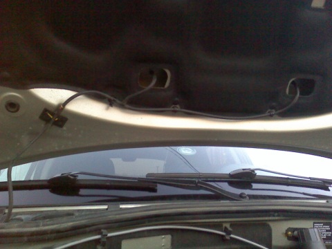

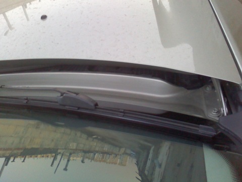

Попутно хотел переделать трубки к форсункам омывателя лобового стекла, так как достало, что на пассажирскую часть вода брызгает быстрее, а у водителя почти взмах щетки по сухому. Хотел уровнять трубки, но получилось, что отрезал только "лишнюю" петлю возле тройника. В отрезок ушло около 10 см. Вроде стало брызгать на стекло равномернее, но главный плюс оказался, что теперь при закрытом капоте со стороны лобового стекла не видно никаких трубок омывателя. До переделки забыл сфоткать. После переделки на картинках (качество не очень, так как на телефон и уже вечер был).
