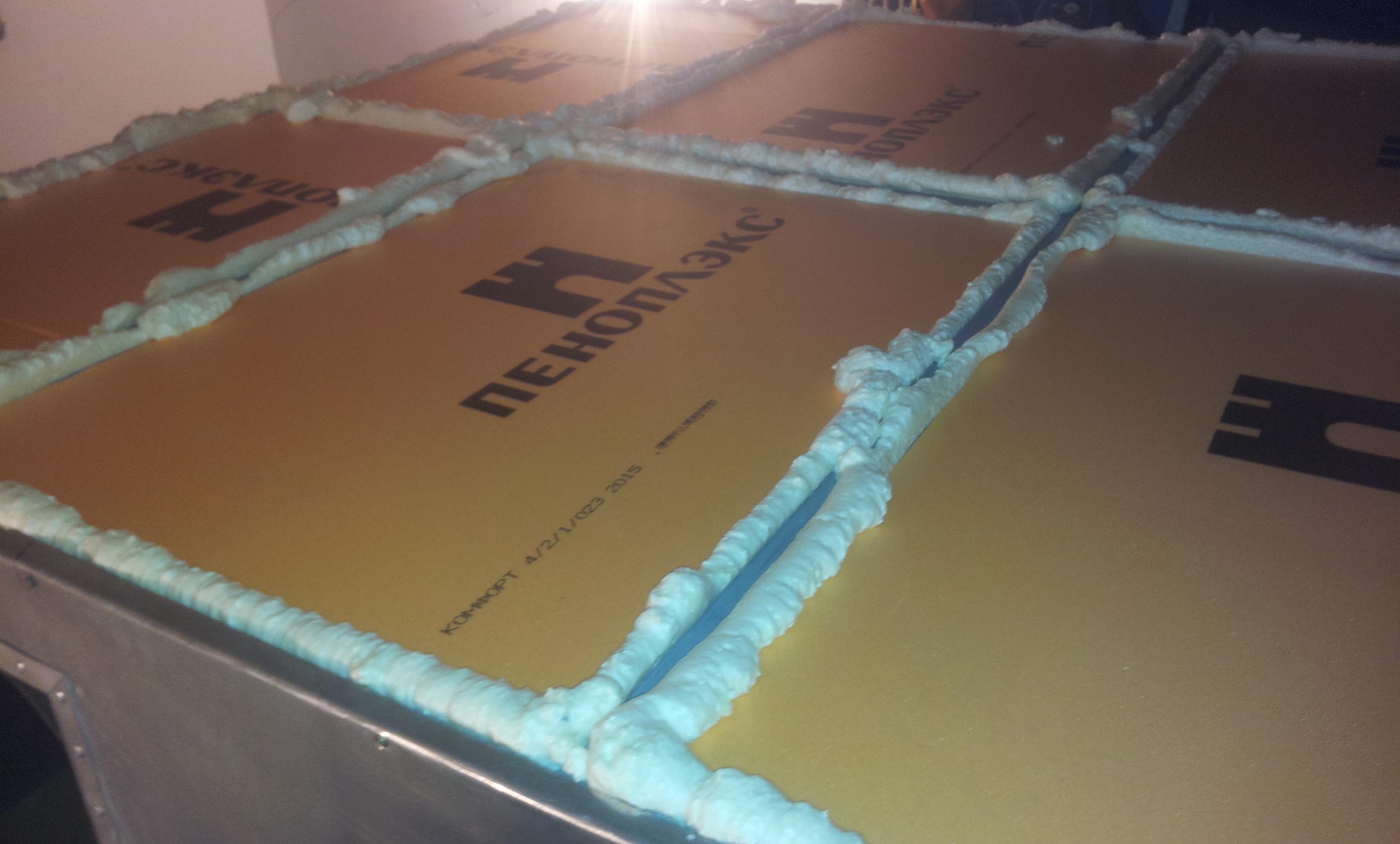

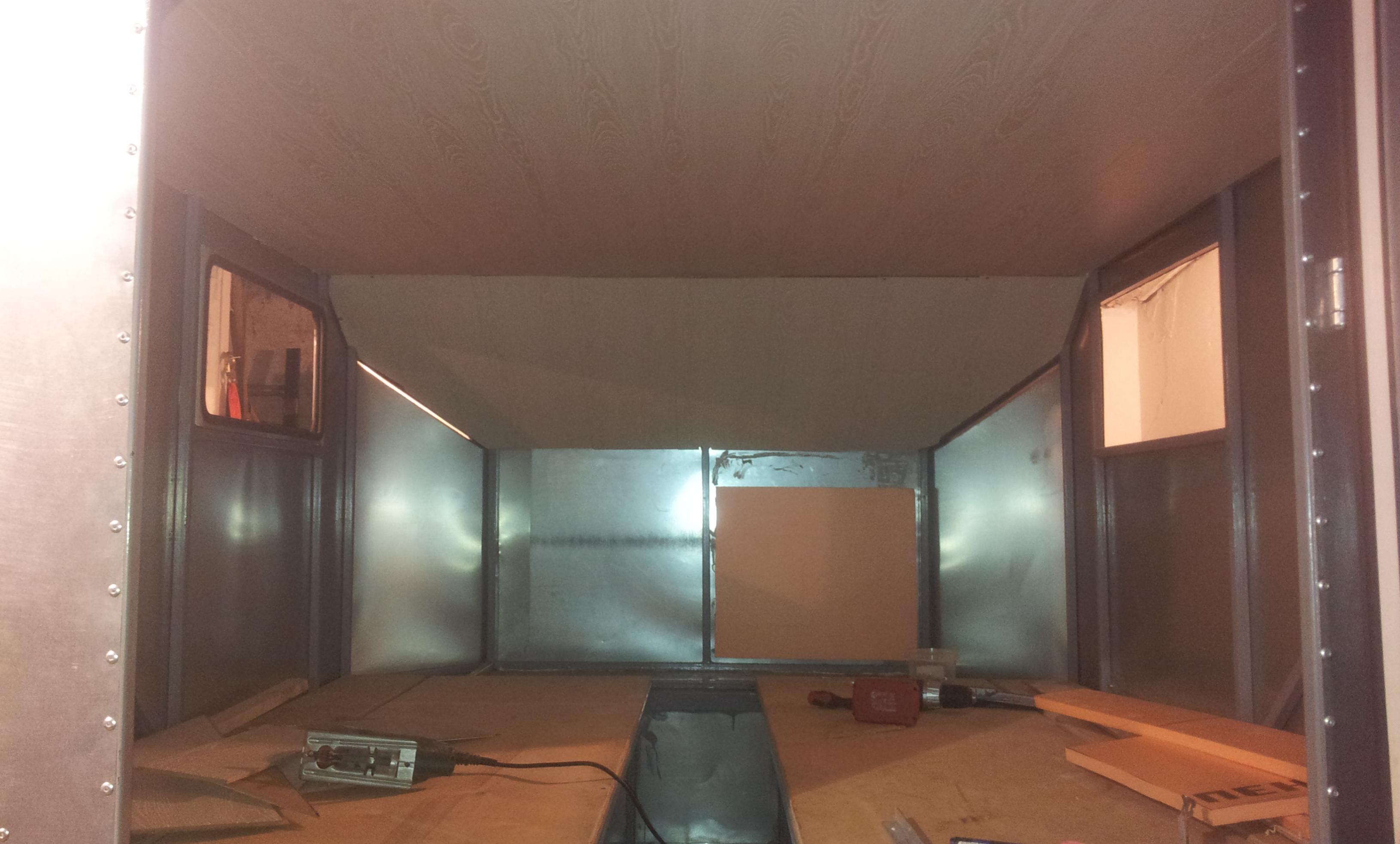

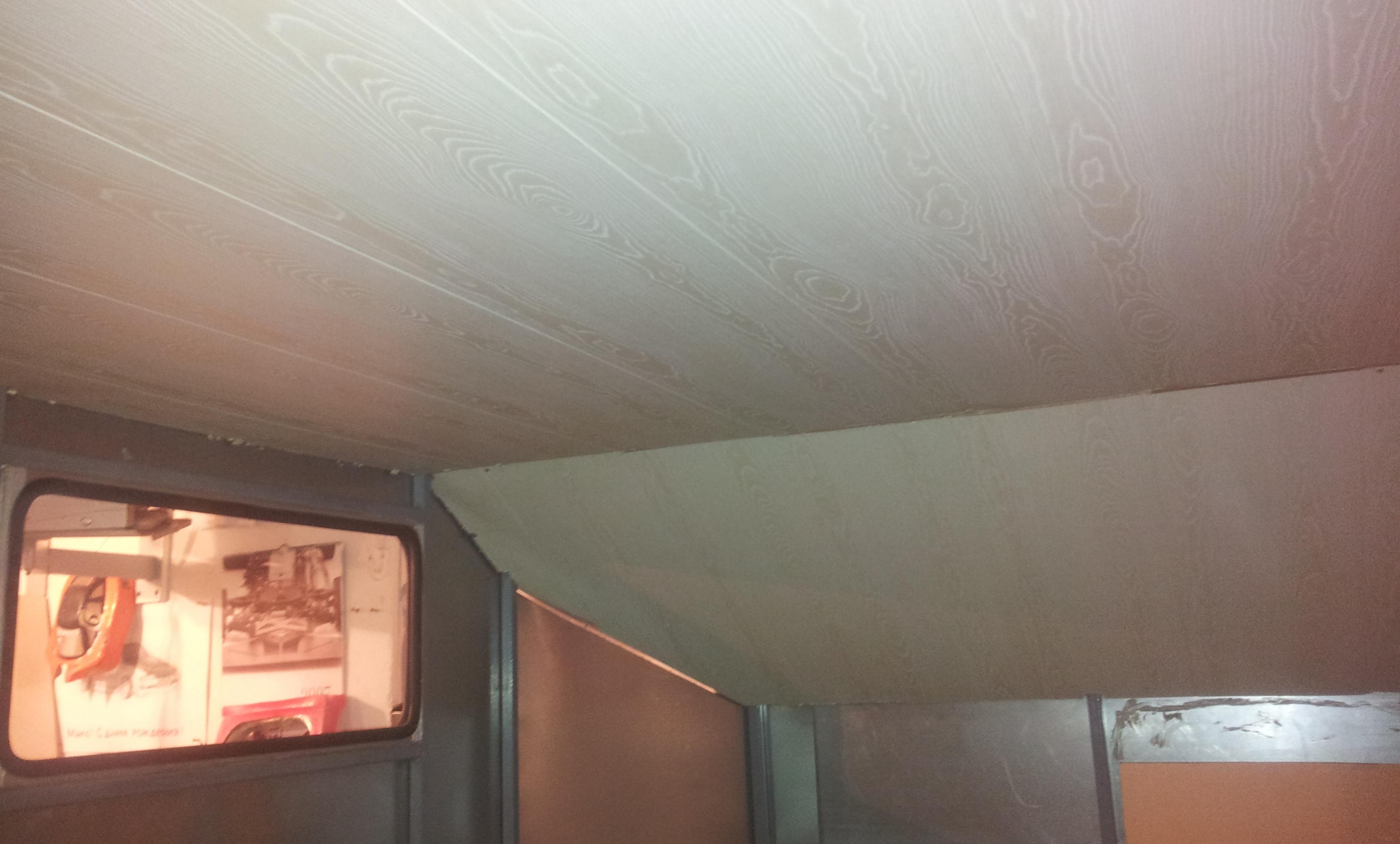

На праздники был закуплен утеплитель и стеновые панели МДФ. Для тех кто скажет, что они не годятся для внутренней обшивки, повторюсь - летняя эксплуатация, гаражное хранение. На даче обшил такими чердак - без всякого утеплителя (прямо под рубероид - 10 лет , ни чего не отслоилось, не повело). Опять-же монтаж намного легче.

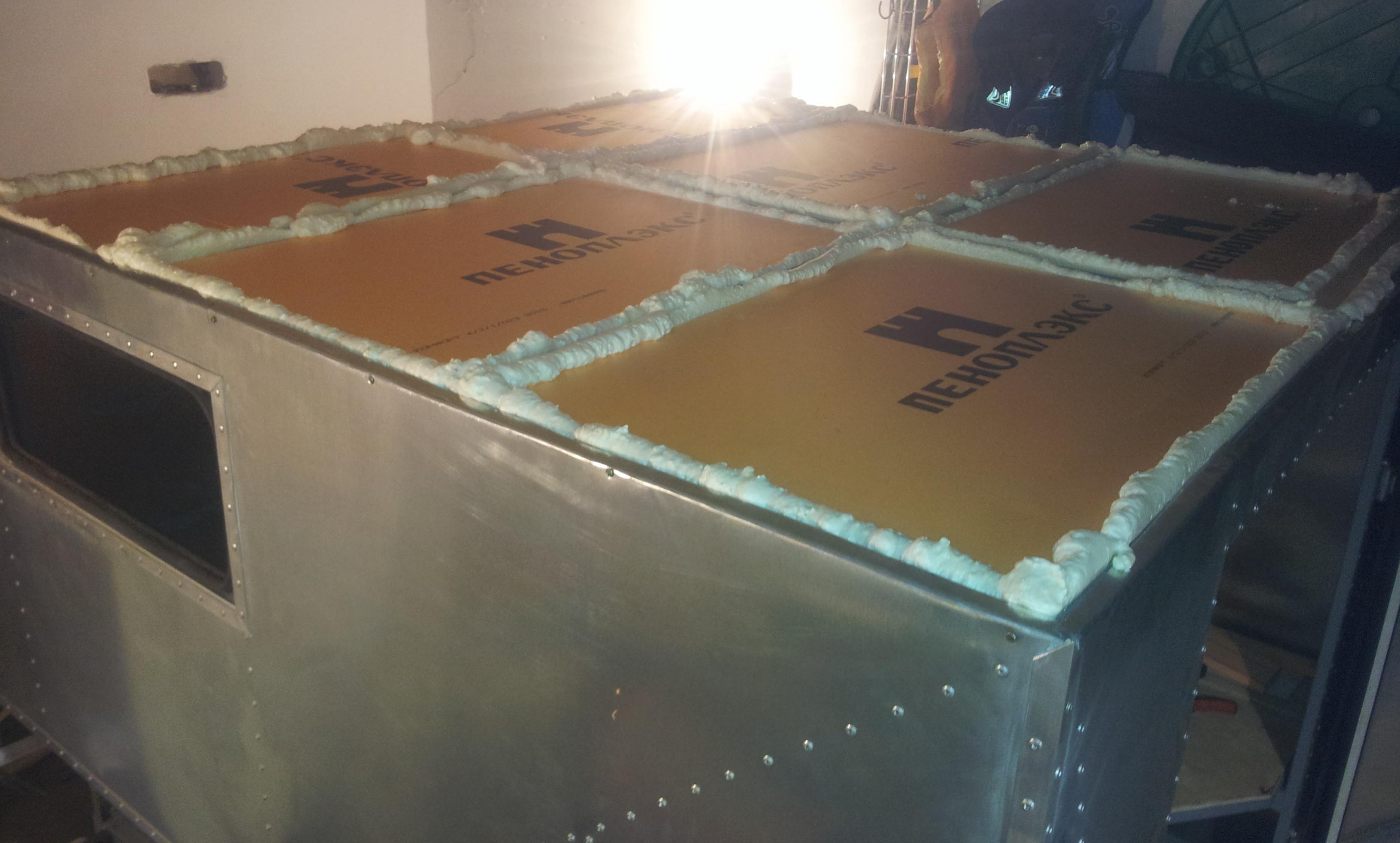

Короче - панели на саморезы в потай, на них в промежутки между рамой на "жидкие гвозди" Пеноплекс (с зазором между рамой около 10 мм) зазоры запениваються. С верху (после обрезки пены) на клей и заклёпки - оцинковка крыши.
Попробовал на передней стенке наклеить Пеноплекс на оцинковку. Результат - глухой звук при стуке по оцинковке снаружи и жёсткость.
Получается отличный сендвич!
Пришлось кое-где делать закладные из деревянного бруска 20Х50. Иначе креплений на раму мало.
Внутри становиться уютней и красивей (хотел уже заночевать). Все углы и стыки буду "обделавыать" МДФ уголками под цвет, на "жидкие гвозди".
