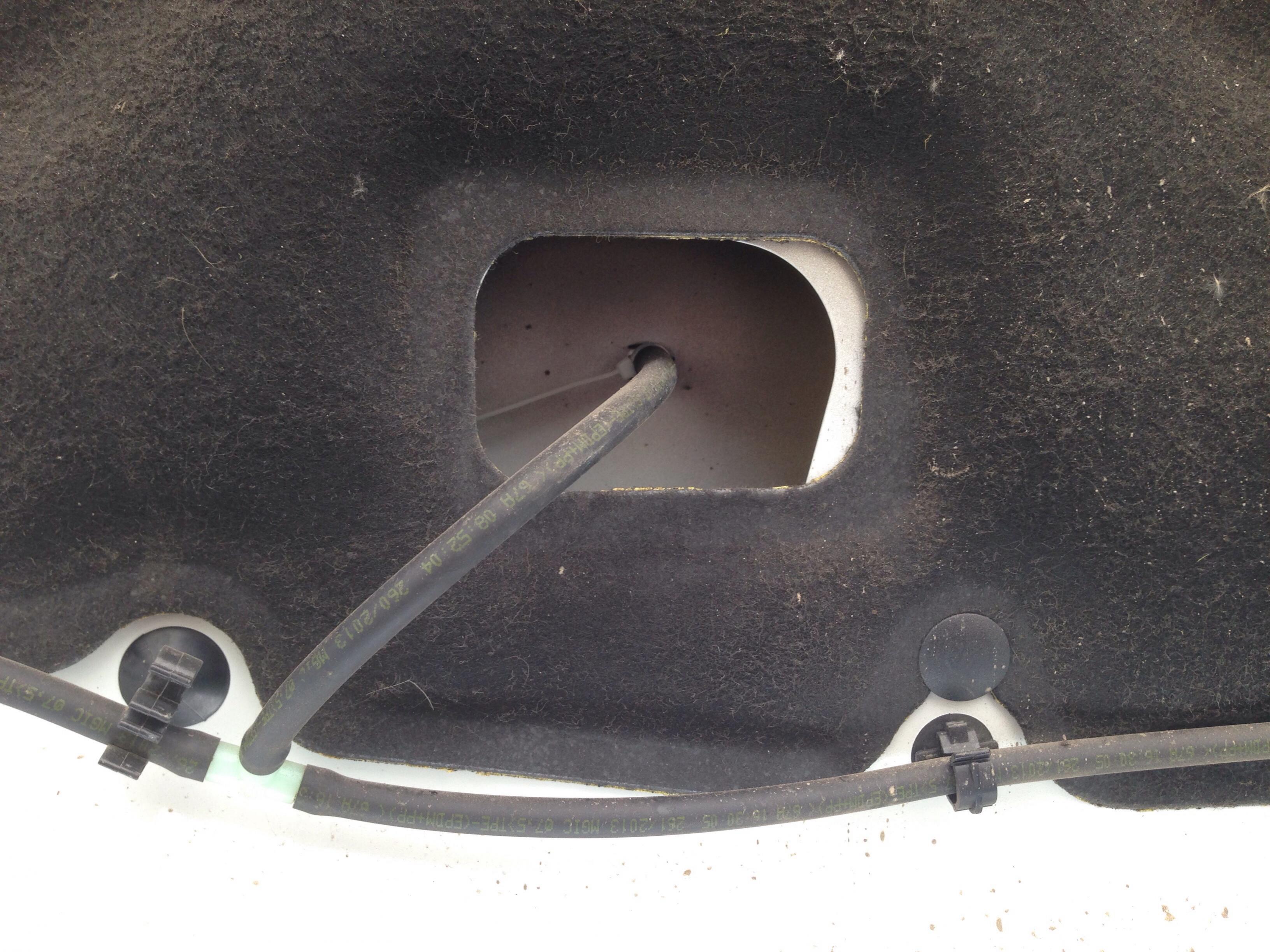

Жидкость не преодолевает барьеры, а просто попадает под форсунку и капает вниз. Ровно на свечу.
Всё просто. Снять форсунку, нанести тонкий слой герметика на неё и вставить обратно. Место соединения форсунки и шланга затянуть хомутом. Больше ничего делать не надо. На катушку свечи герметик не наносить!!!! Подумайте, как потом вытаскивать будете и что на стенках колодца останется?
