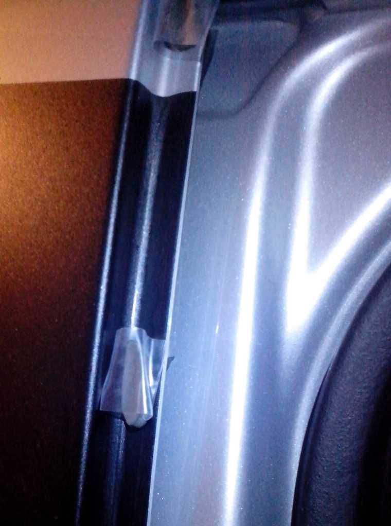

Подбор уплотнителя на переднюю кромку задней двери.
Размер щелей между дверями у всех разный, поэтому прежде чем покупать рекомендованные здесь уплотнители, надо узнать размеры щелей на своем автомобиле:

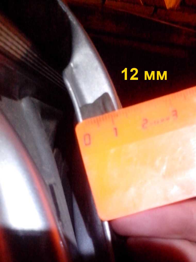

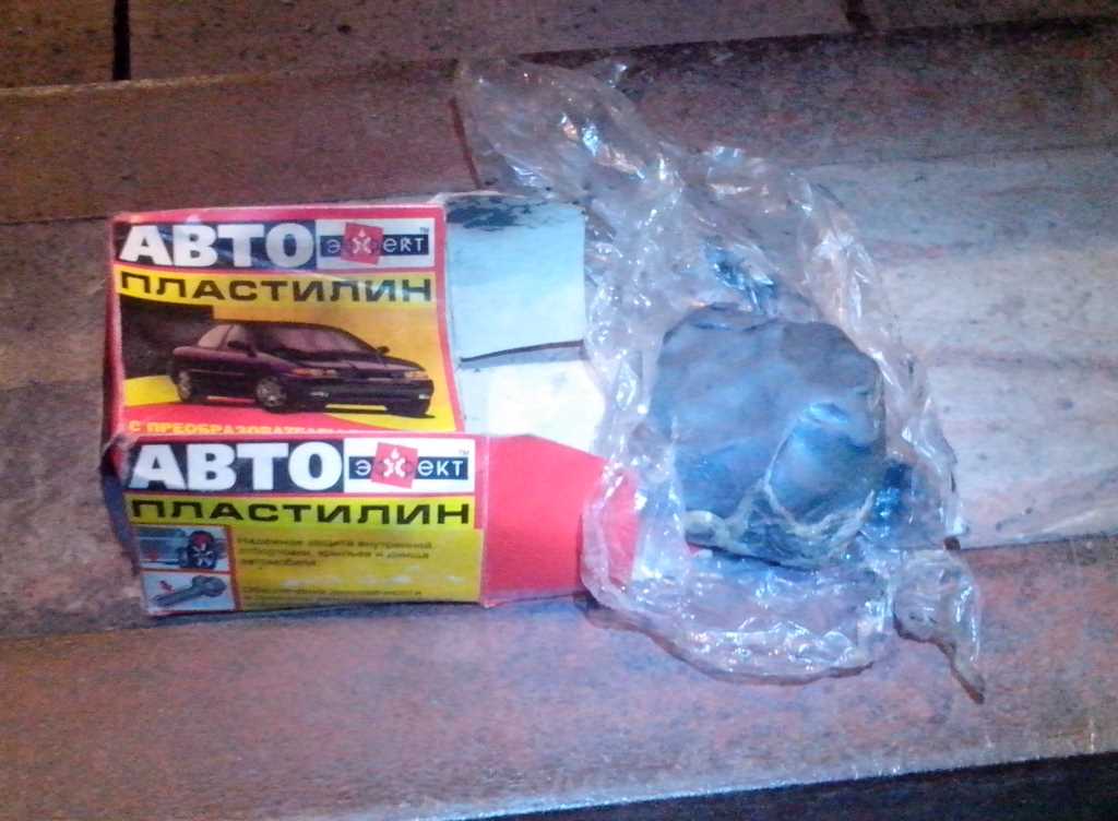

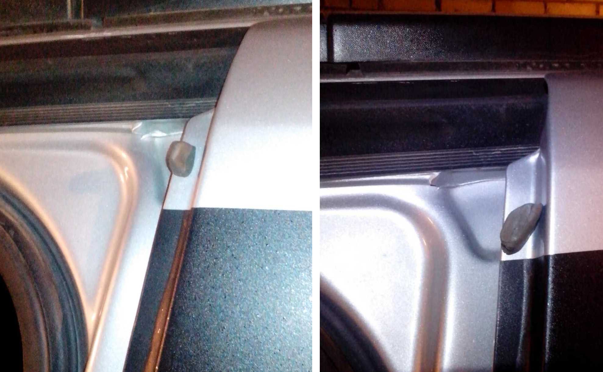

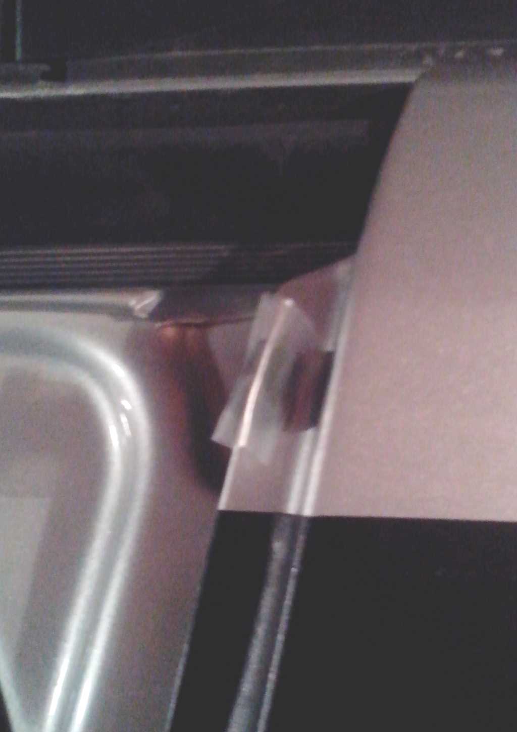

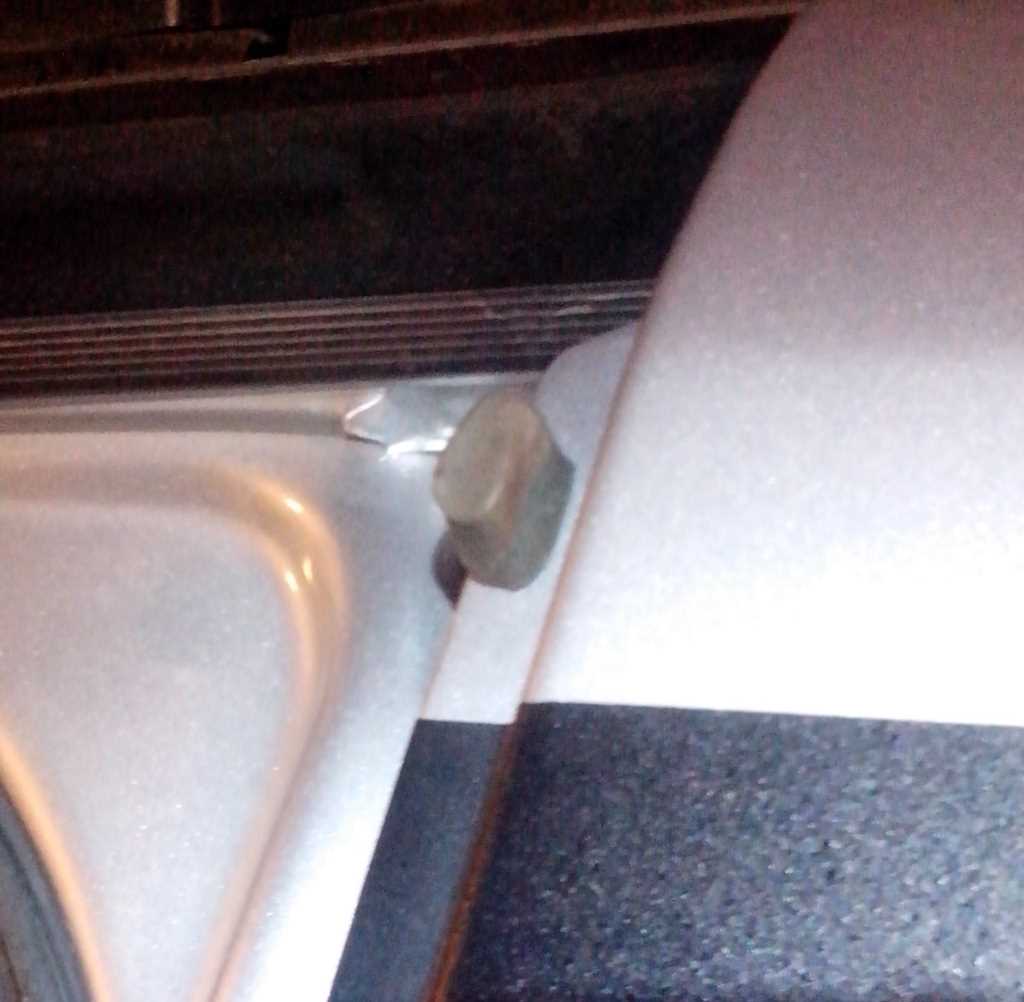

1. Берем пластилин и делаем из него широкие столбики (5шт) высотой 15мм. Столбики ставим на переднюю кромку задней двери, ориентируя вертикально или немного по диагонали (рис. lev-dver_1.jpg).
2. На столбики сверху прилепил кусочки полиэтиленовой пленки, чтобы столбики на двери не остались.
3. Захлопнул переднюю дверь.
4. Открыл переднюю дверь, убрал кусочки пленки со столбиков.

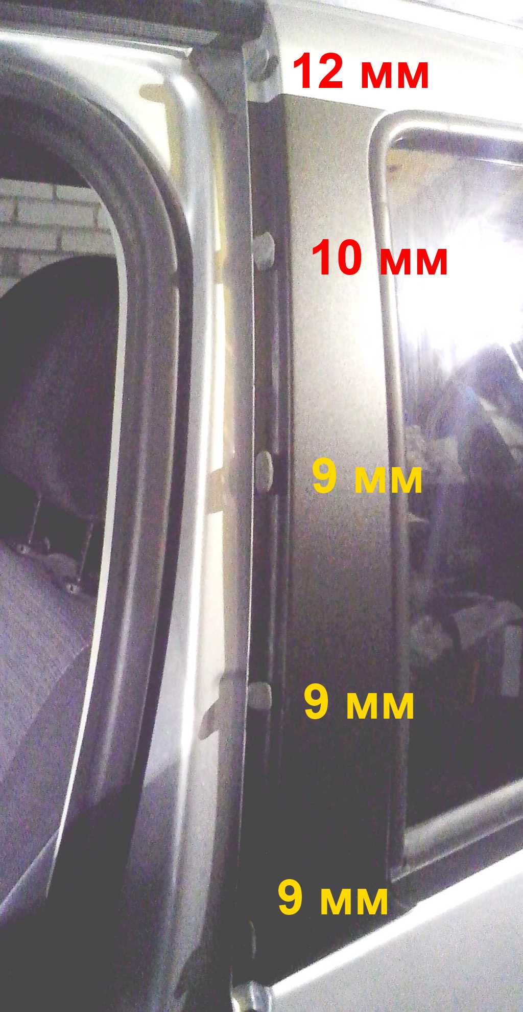

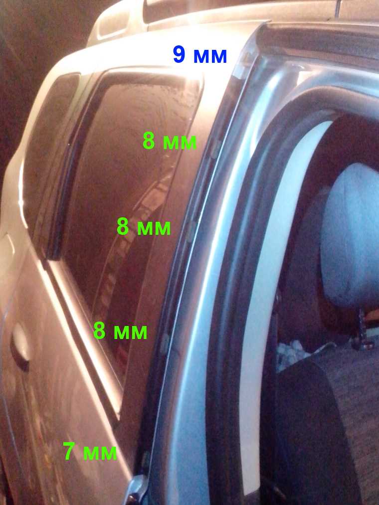

5. Замерил и записал высоту столбиков для обеих дверей.
Теперь известен размер щели и можно подбирать уплотнитель, его сечение должно быть больше размера щели на 1..2 мм.
