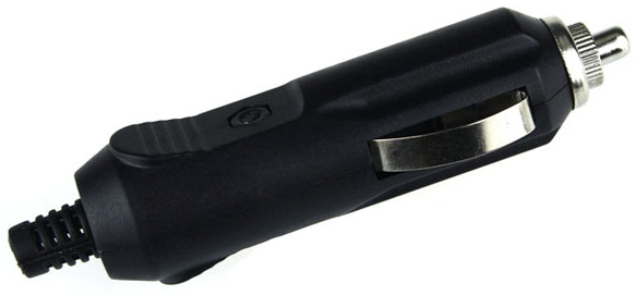

Значит буду переделывать штекер такого типа

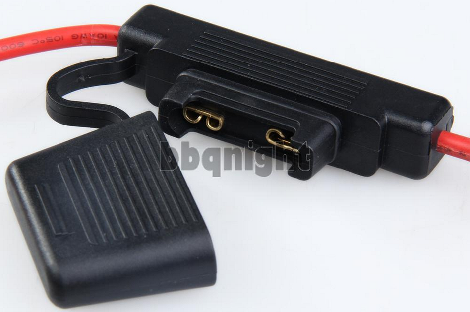

для работы без предохранителя (пропущу провод через пружину и проставку-трубку вместо предохранителя и припаяю напрямую к металлическому (+) контакту), а предохранитель поставлю в такой колодке за штекером..
Получится не особо эстетично, но, надеюсь, будет работать
