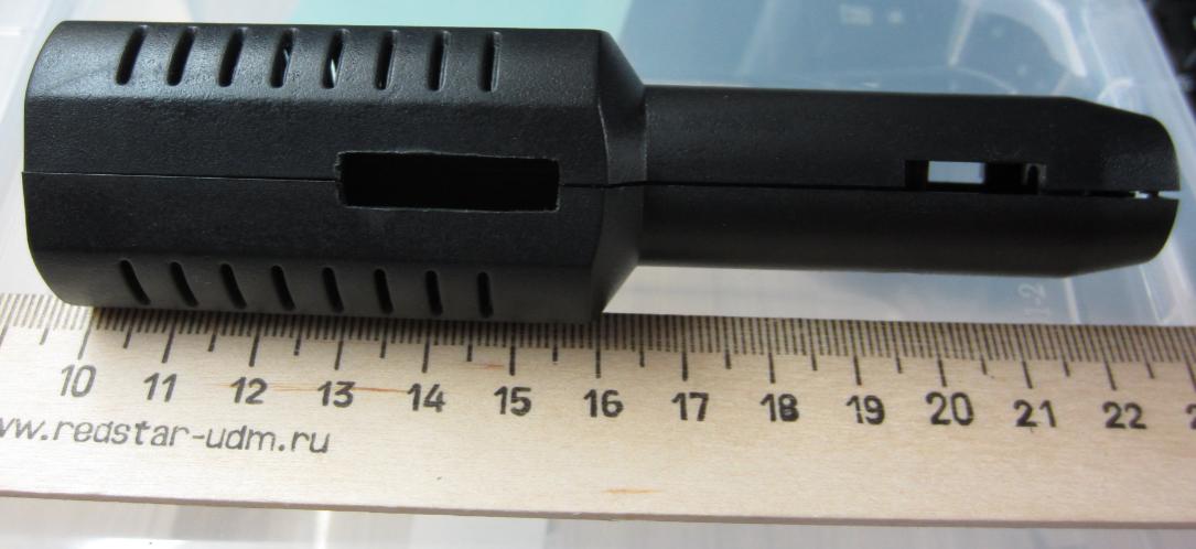

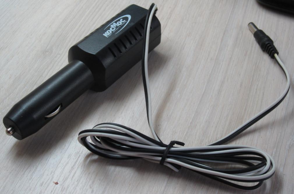

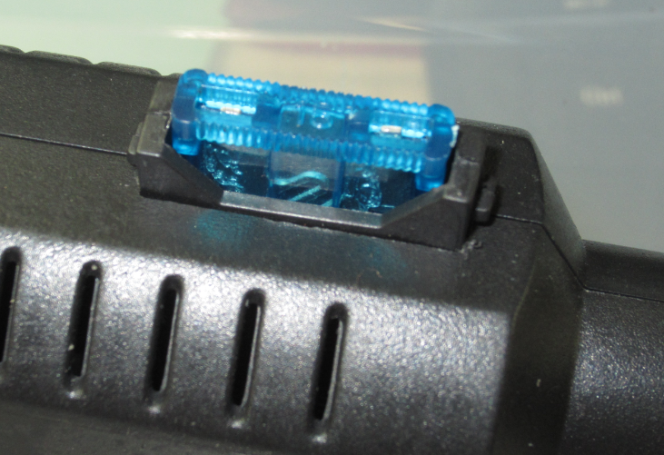

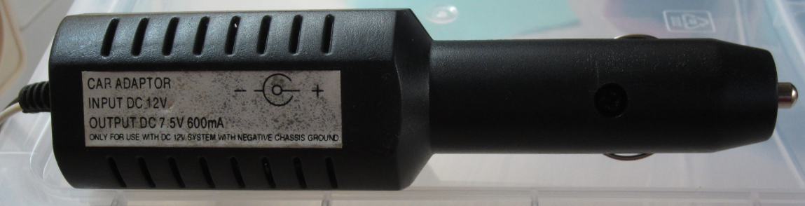

Нашел у себя дома такой штекер

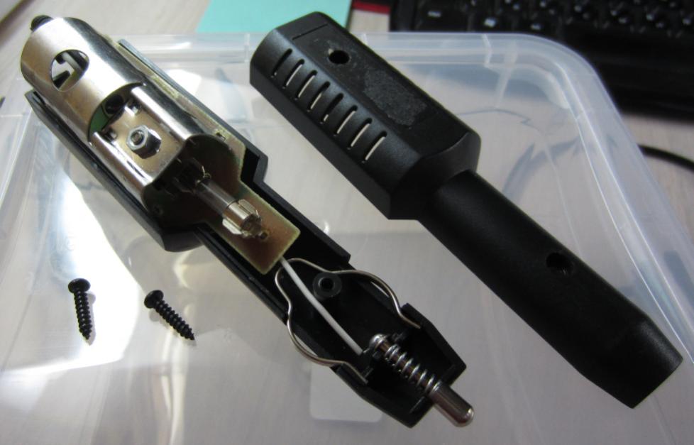

разобрал - внутри маломощный преобразователь 12в --> 7,5в

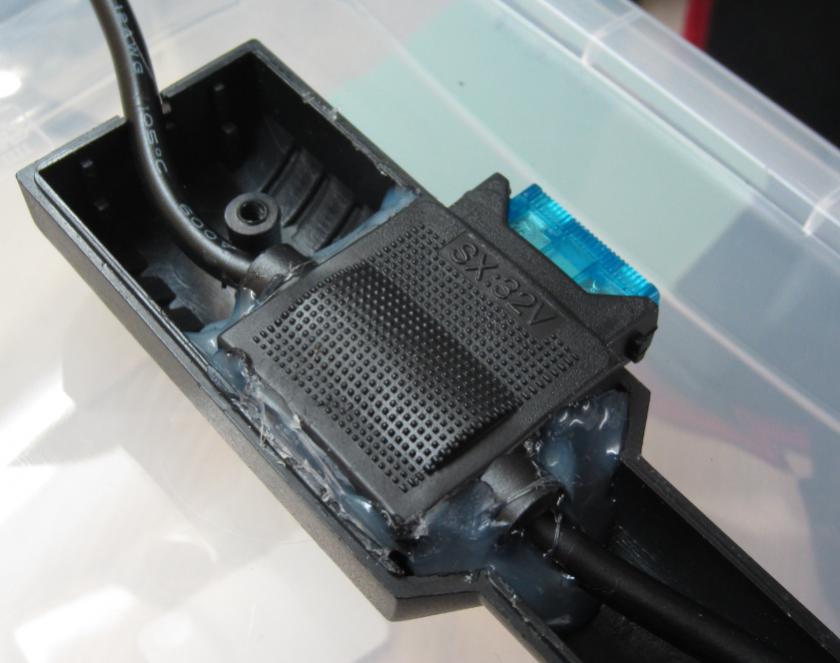

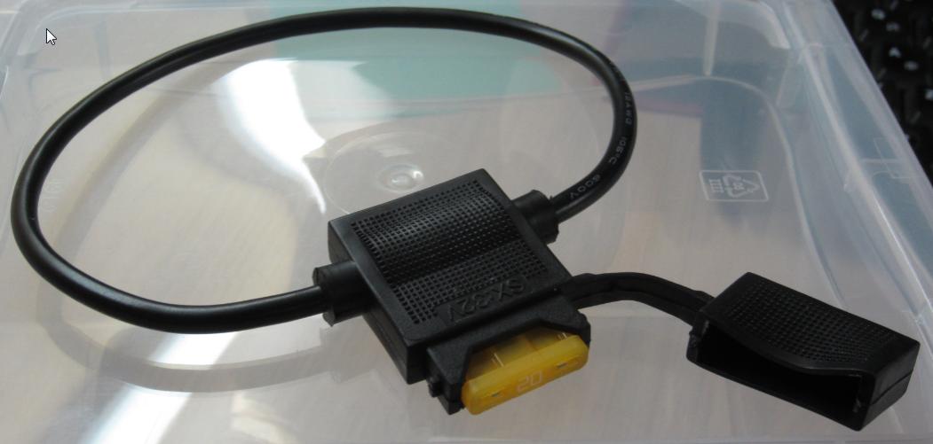

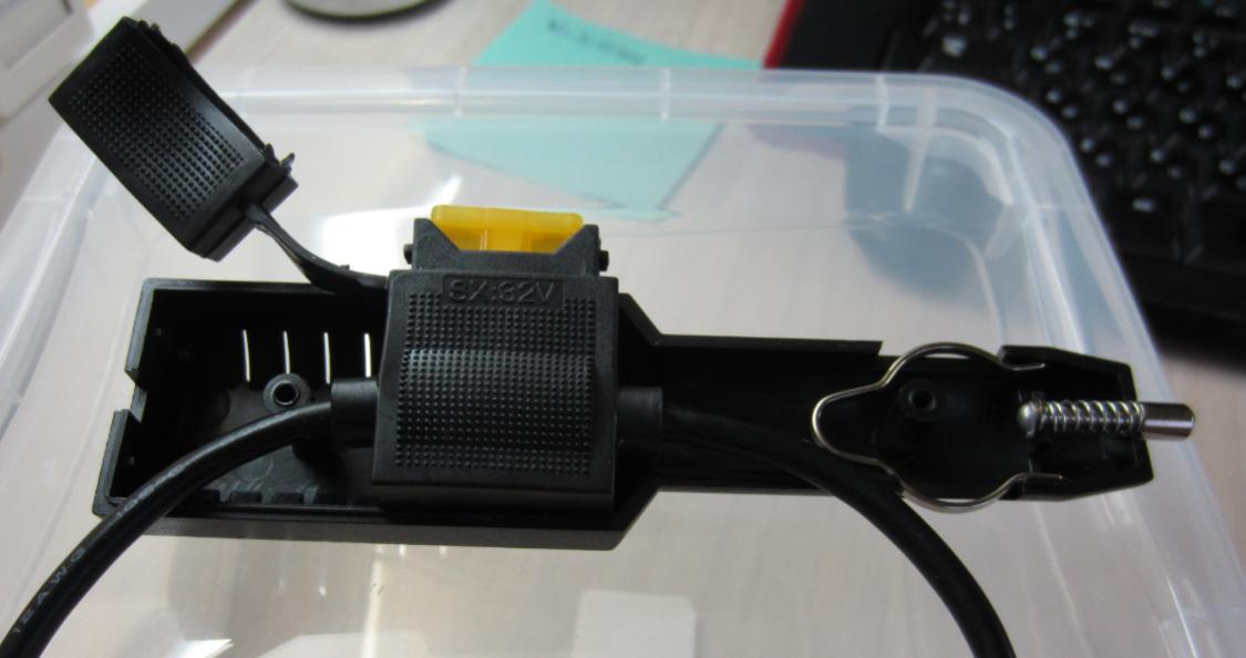

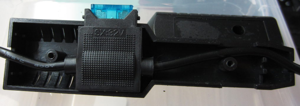

выкинул его, примерил держатель предохранителя в корпус
вырезал в корпусе проем для держателя
примерил
приклеил

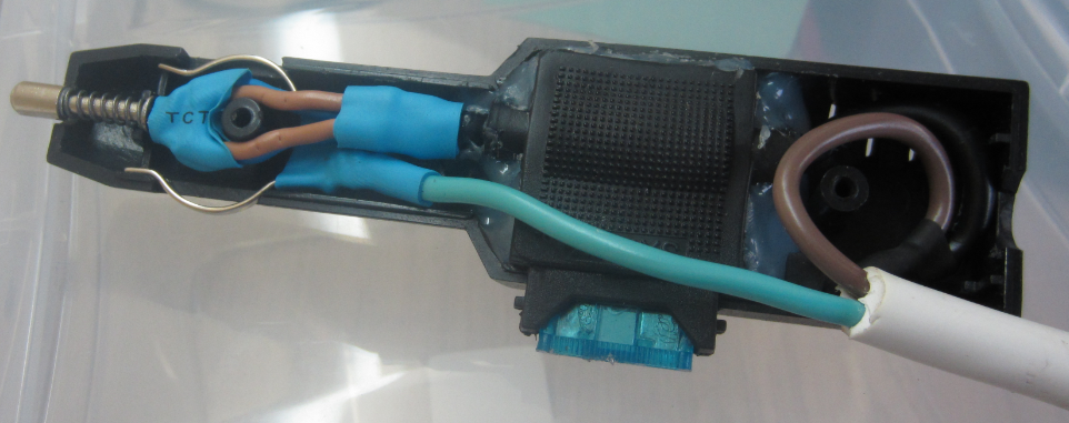

припаял контакты

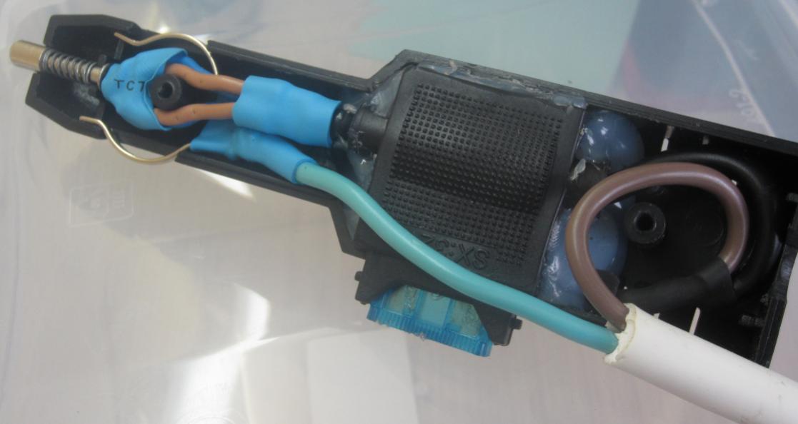

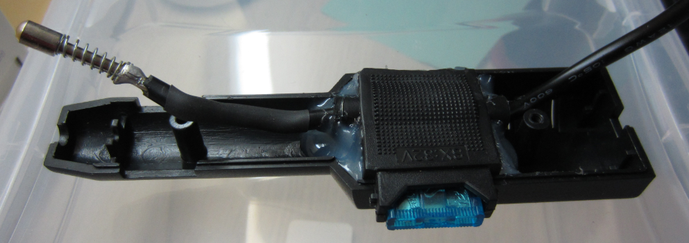

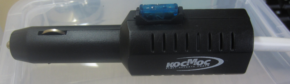

собрал корпус... и тут "неожиданность" - плюсовой контакт почти не пружинит. Попробовал его разработать - стал ходить слижком уж мягко. Разобрал, посмотрел - так и есть - провод отвалился от подпружиненного штырька в месте пайки (фотографий этого безобразия не сделал).

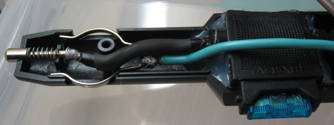

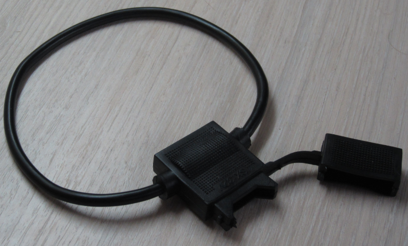

Не пружинил контакт из-за того, что провод от колодки предохранителя слижком толстый - 12AWG - сгибается внутри штекера он очень не охотно, да и пружинка с ним справиться не может. Решил сделать свтавку из четырех параллельно подключенных проводов сечением 0.75 - вот что вышло:
в собранном виде
Пружина стала работать немного получше (но всё-равно очень туго), пайка не разваливается. Работоспособность пока не проверял.
