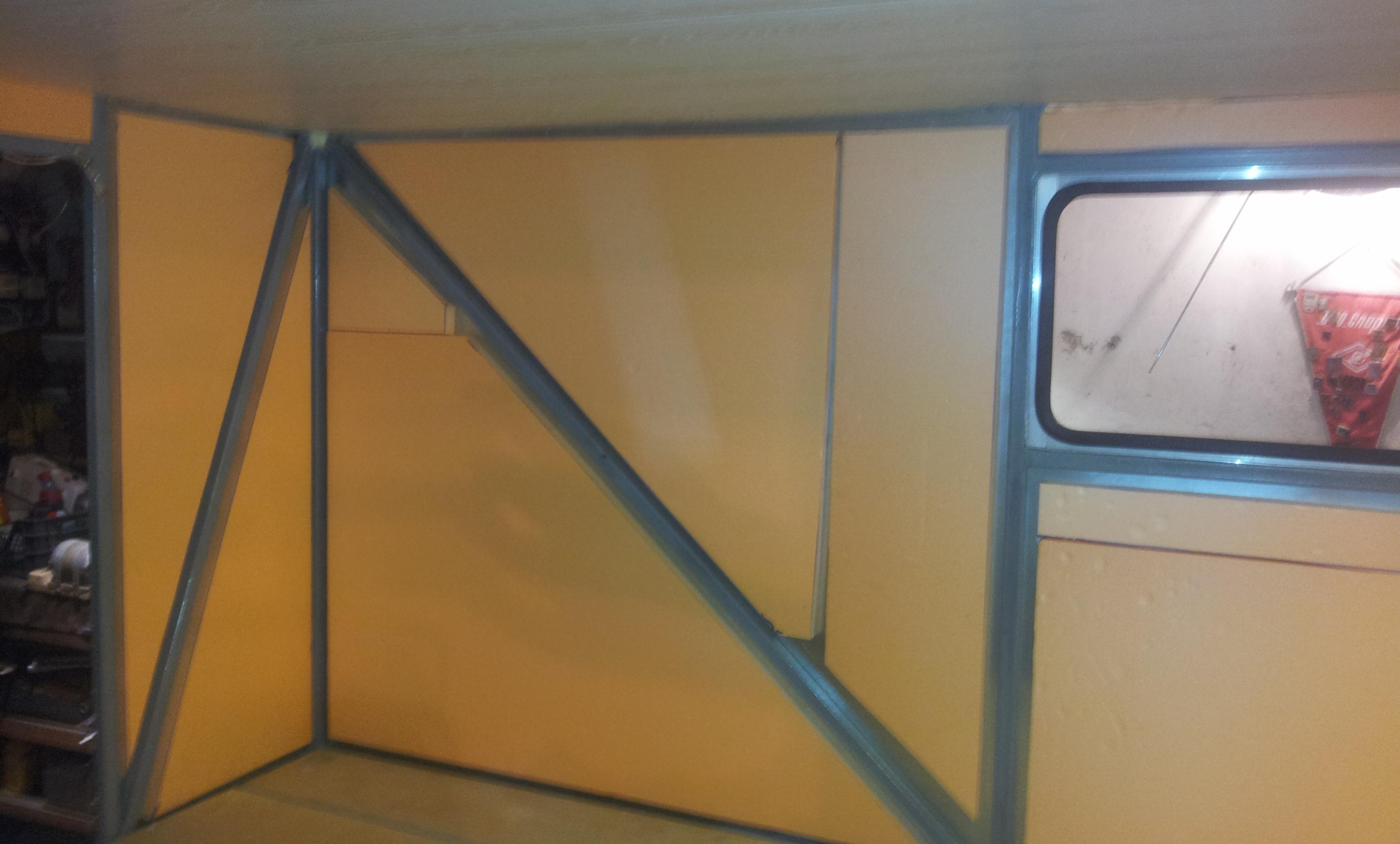

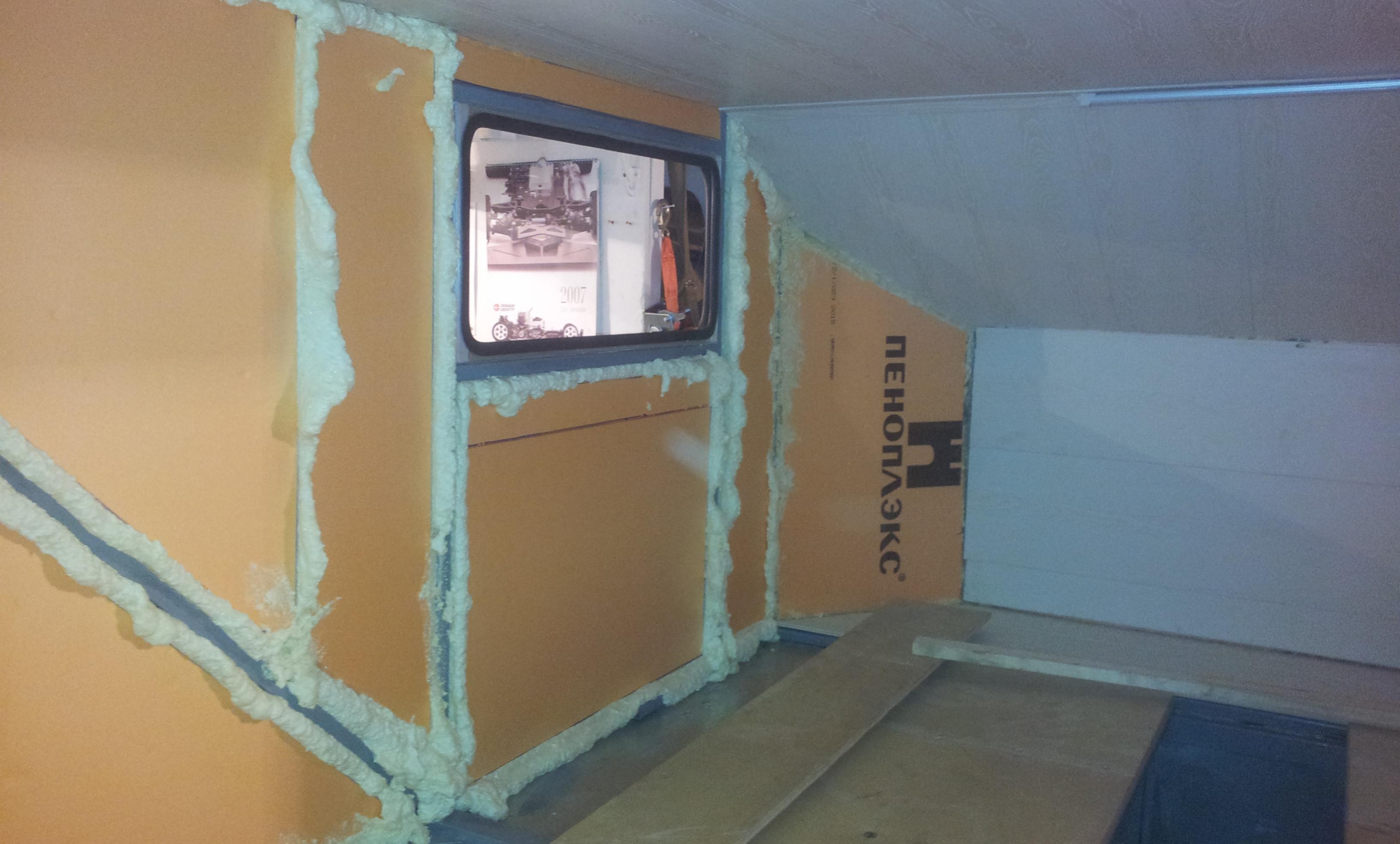

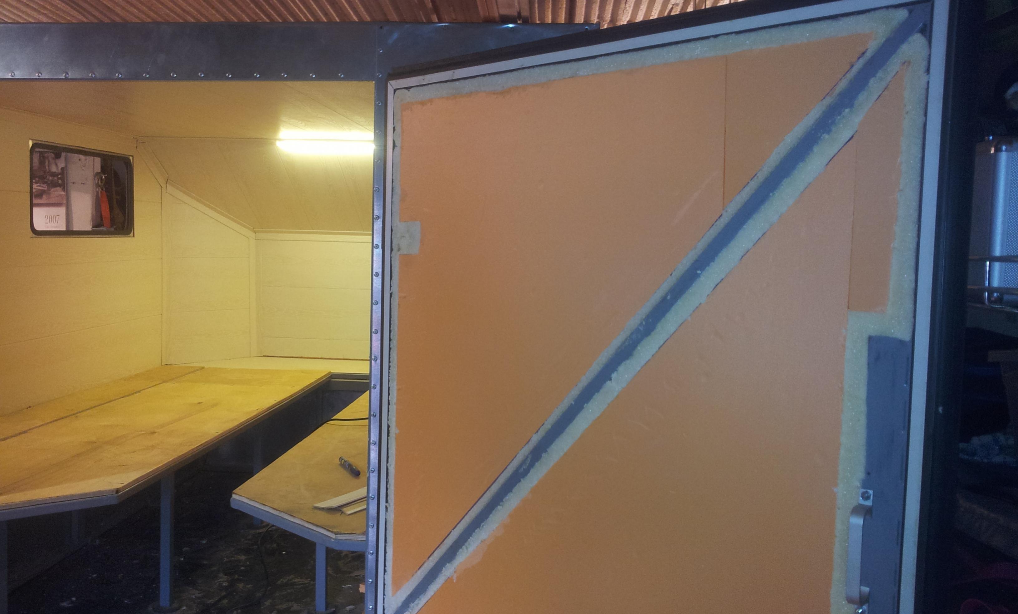

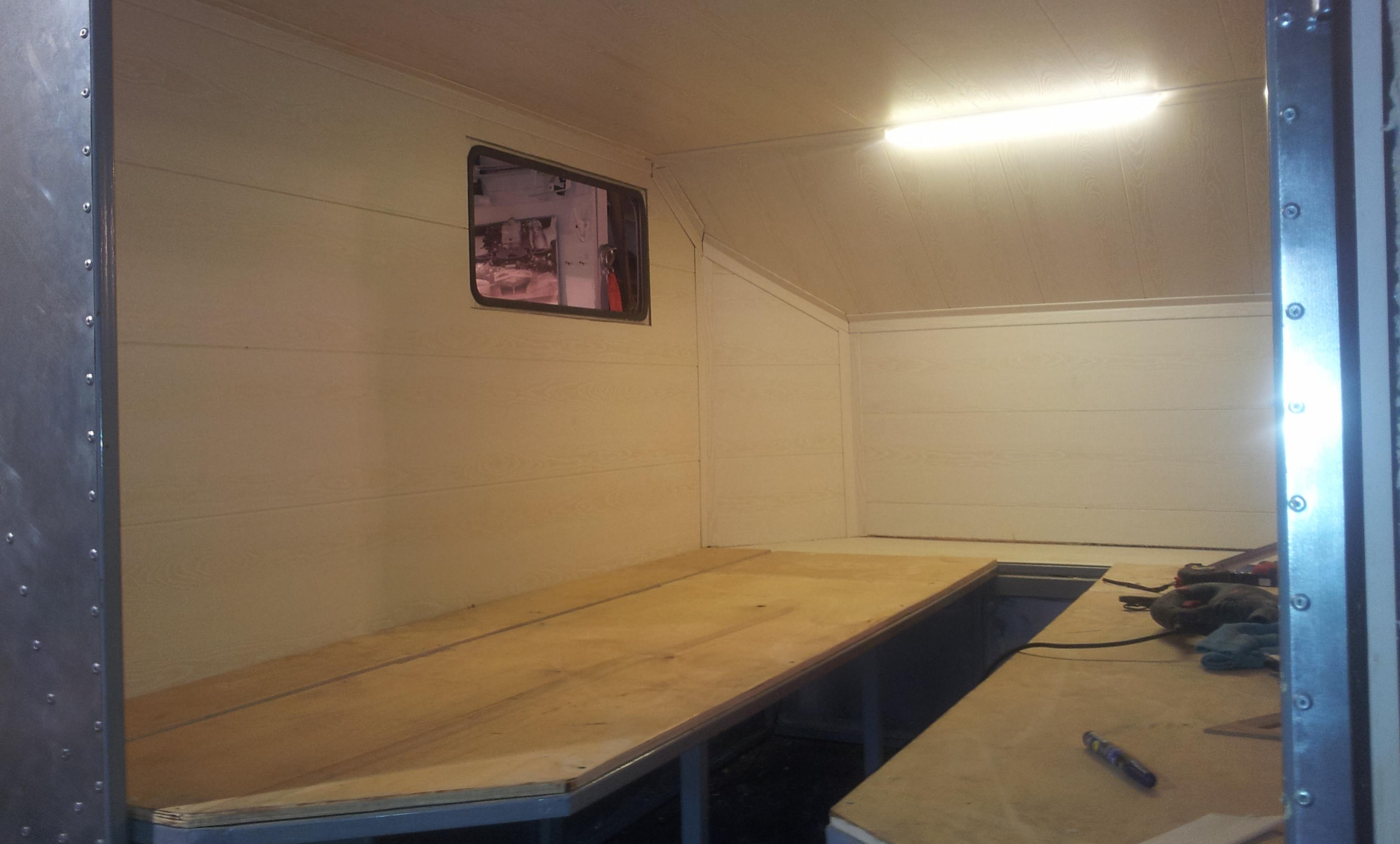

Ну что-же.....- продолжил обшивку салона. Долго приходиться ждать пока засохнет пена, сложно выводить отделочные уголки. А так, в общем мне нравиться.

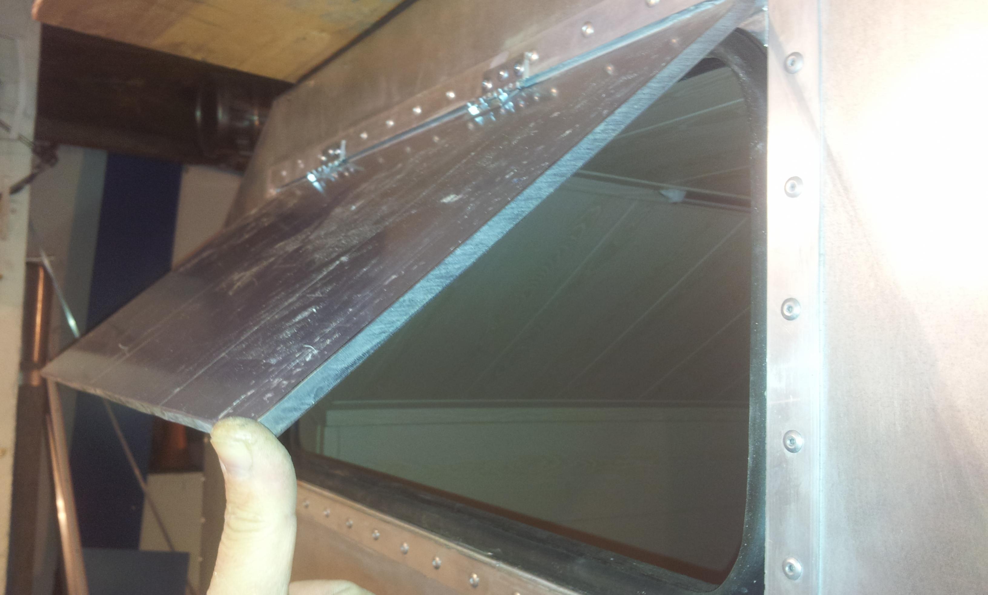

Прикинул окна - надо делать окантовку оргстекла (смотреться незаконченно) и срочно думать над защёлками. Герметичность достигнута.

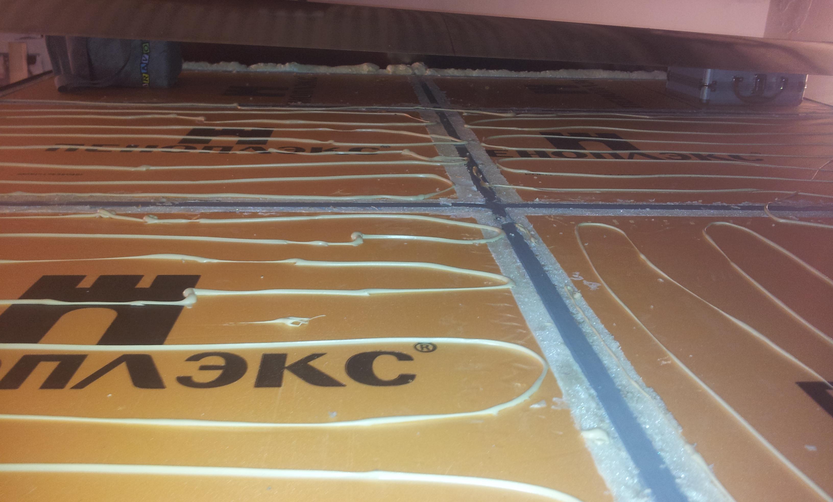

Самое главное - покрыл крышу. Без помощника замучился, в тесном пространстве гаража, затаскивать листы на крышу. Под оцинковку жидкие гвозди и на заклёпки по профилю (цирковой номер - под потолком - сверлить и клепать). Результат - оцинковка, при ударе, издаёт глухой звук, получился отличный сендвич (так-же как и на стенах).
