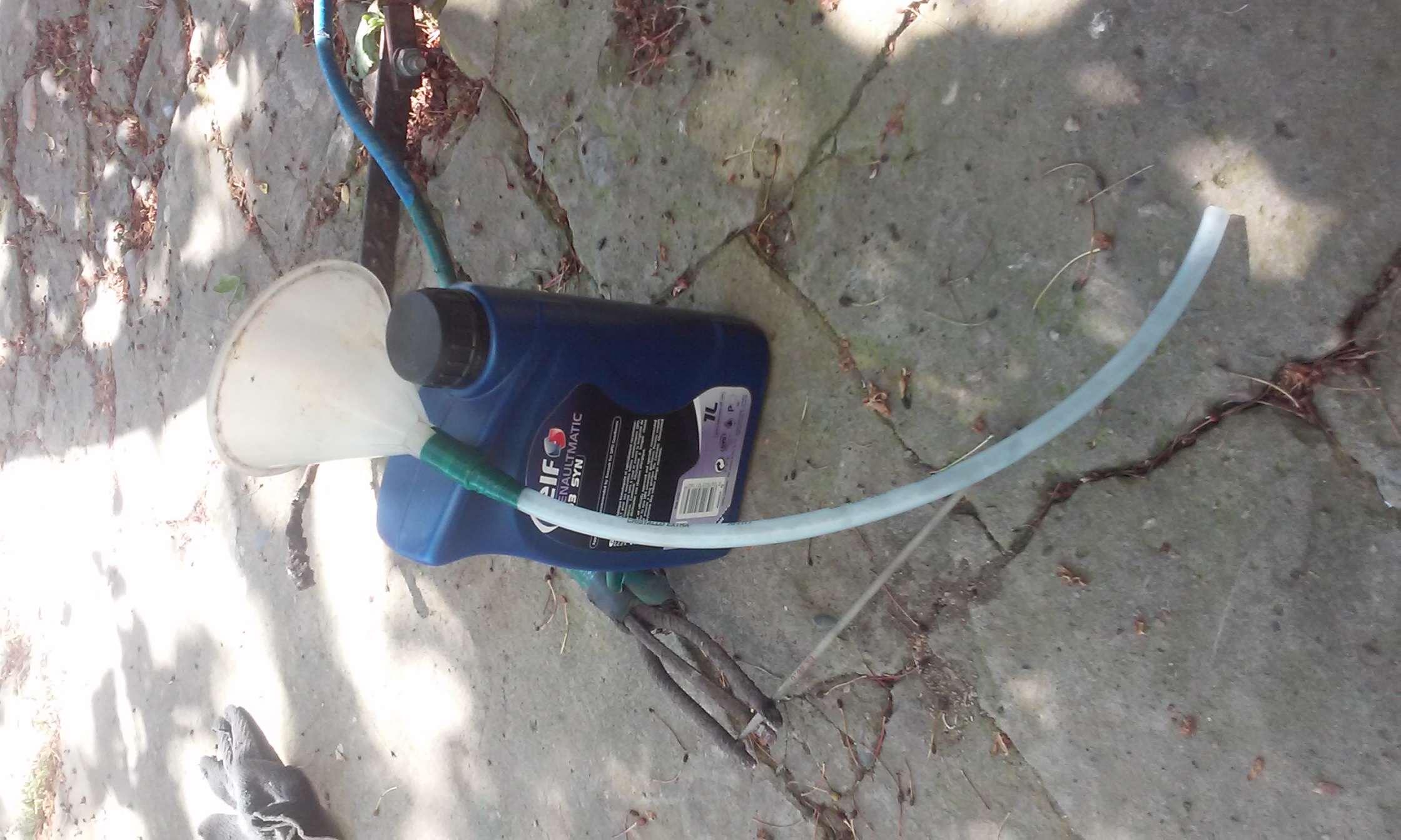

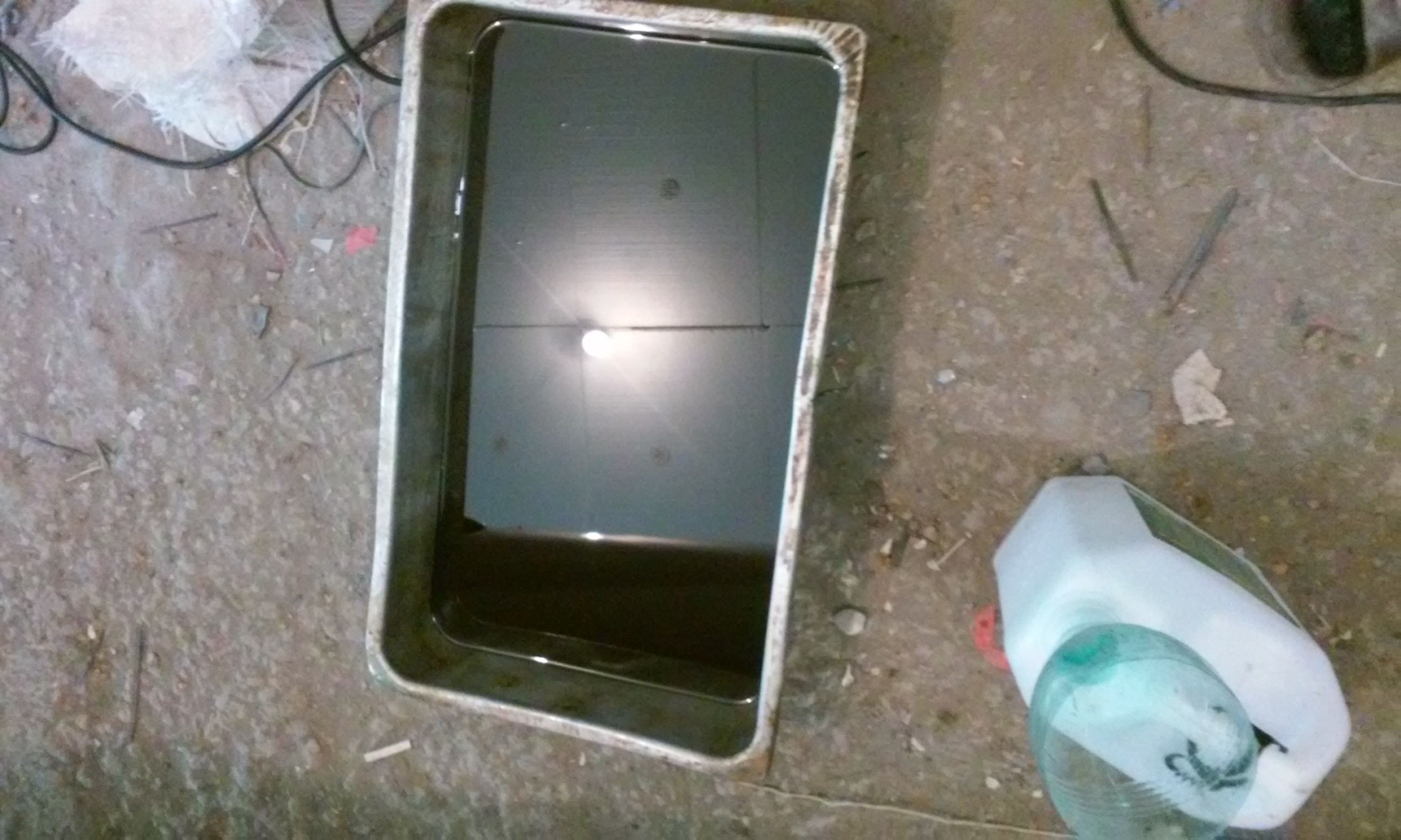

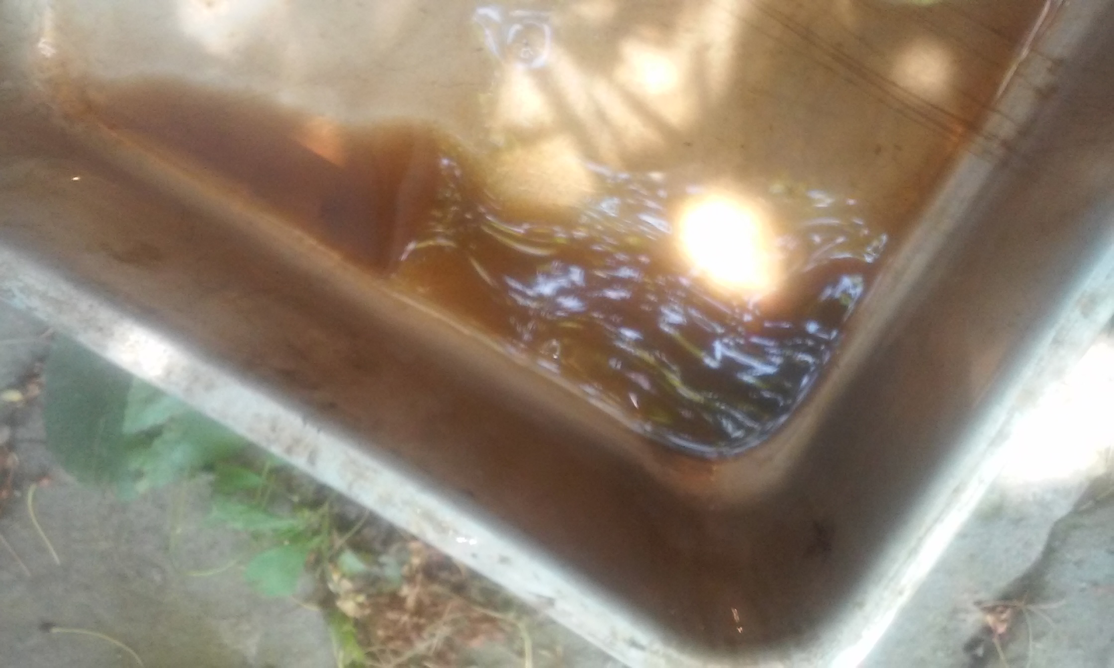

Привет камрады, владельцы дастеров с автоматом. Пробег моего дастера-35т.км с августа 2013г, провел частичную замену масла в коробке по методике описанной коллегой Lapoty за что ему персональный респект, из приспособлений -воронка с длинной трубкой и самодельный удлиненный ключ четырехгранник на *8*, для заливной пробки.Цвет слитого масла-светло коричневый, прозрачный, что в общем то говорит о том что масло работает интенсивно, хотя стиль езды у меня не агрессивный. По моему мнению масло можно менять по принципу- сколько слил столько залил, в моем случае 2,6литра, т.к именно так и получилось при проверке по уровню мерной трубки.
