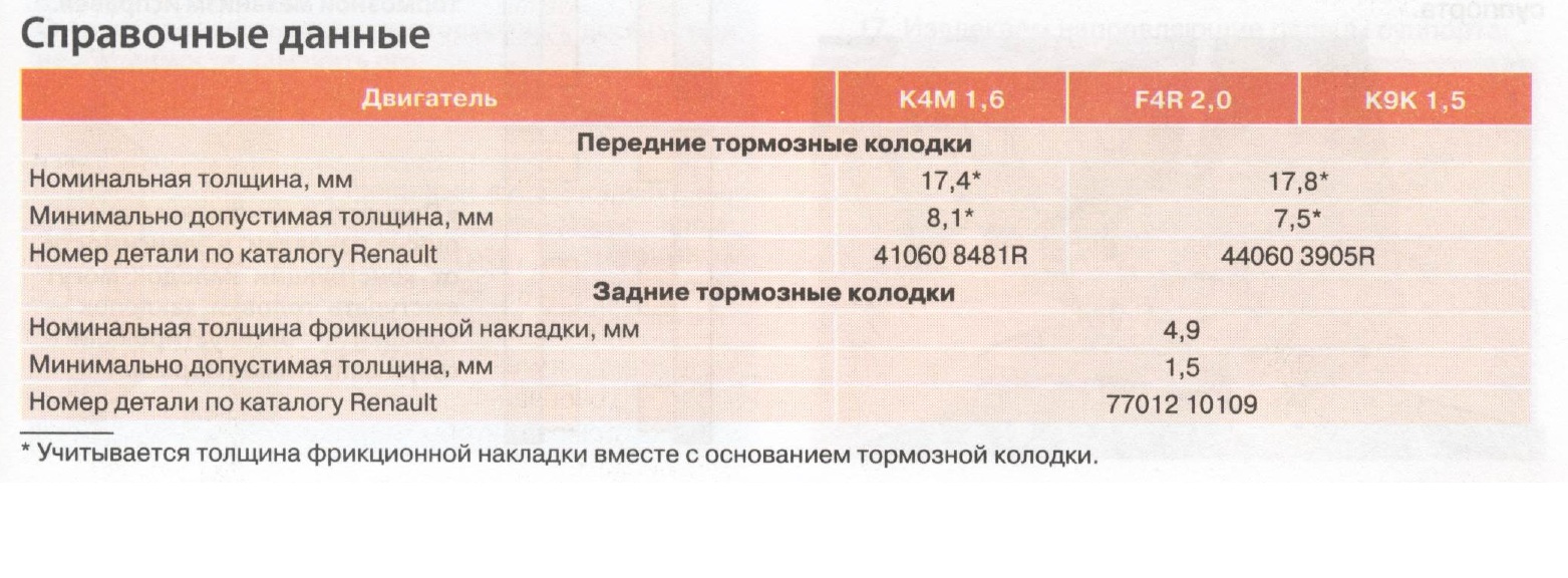

Уважаемые форумчане!
Может кому пригодятся сведения по передним и задним колодкам на Дастер.
Данные взяты из книги:Автомобили Renault/Dacia Duster (с 2011 г.). Эксплуатация, обслуживание, ремонт. "Мир Автокниг". Под редакцией Р. Солдатова, А. Шолохова.
На выходные думаю поменять передние колодки на своем Duster 1.5 Dci (без ESP), пробег 65 тыс. км. Заказал через exist.ru комплект передних колодок TRW GDB 1789.
