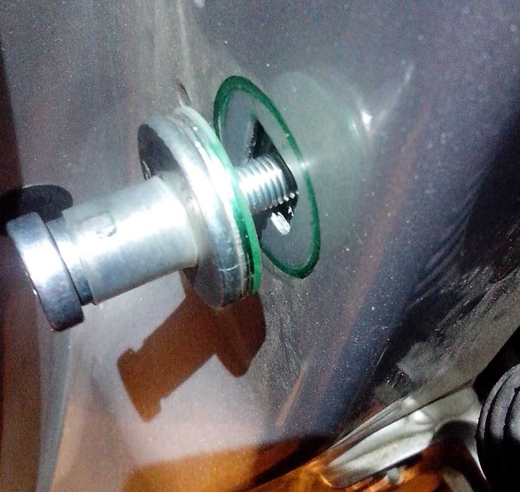

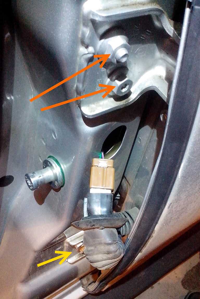

Решил отрегулировать прижим водительской двери. Открыл мануалы - от "За рулем" про это вообще нет, "Мир автокниг" утверждает что надо двигать болт, и только в "Мотор" было указано три варианта регулировки стр.184-185. А именно регулировка петель на двери, на стойке, и болт (фиксатор замка). Самое простое для меня - это передвинуть болт (фиксатор замка). НО НЕ ТУТ ТО БЫЛО !
Болт НЕ ПЕРЕМЕЩАЕТСЯ! Решил узнать почему. Снял гофру от задней двери к средней стойки и через отверстие для гофры пальпацией
определил конструкцию крепления болта. Файл bolt_dver_5.jpg - Это пластинка 3 толщиной 1-1,5мм определенной формы , одна сторона вертикально приварена по линии 4 внутри средней стойки, в пластинку впрессована квадратная гайка. Поскольку пластинка приварена к кузову, то, как пишут и рисуют в мурзилках, передвинуть вверх/вниз - влево/вправо - не получается, надо как-то изгибать эту пластинку, что, как писали на соседнем форуме и где-то унас, обычно делается через проставку кувалдой
со всего размаха по болту. На фото стрелкой 1 указаны следы от наверно аппарата контактной сварки на наружней стороне стойки, стрелка 2 обрисовал положение болта, прежде чем его открутить.
Может кто-то сейчас для чего-нибудь снял внутреннюю обшивку средней стойки или обшивку багажника и имеет возможность с обратной стороны сфотографировать крепление гайки болта-фиксатора замка? и выложит сюда?
