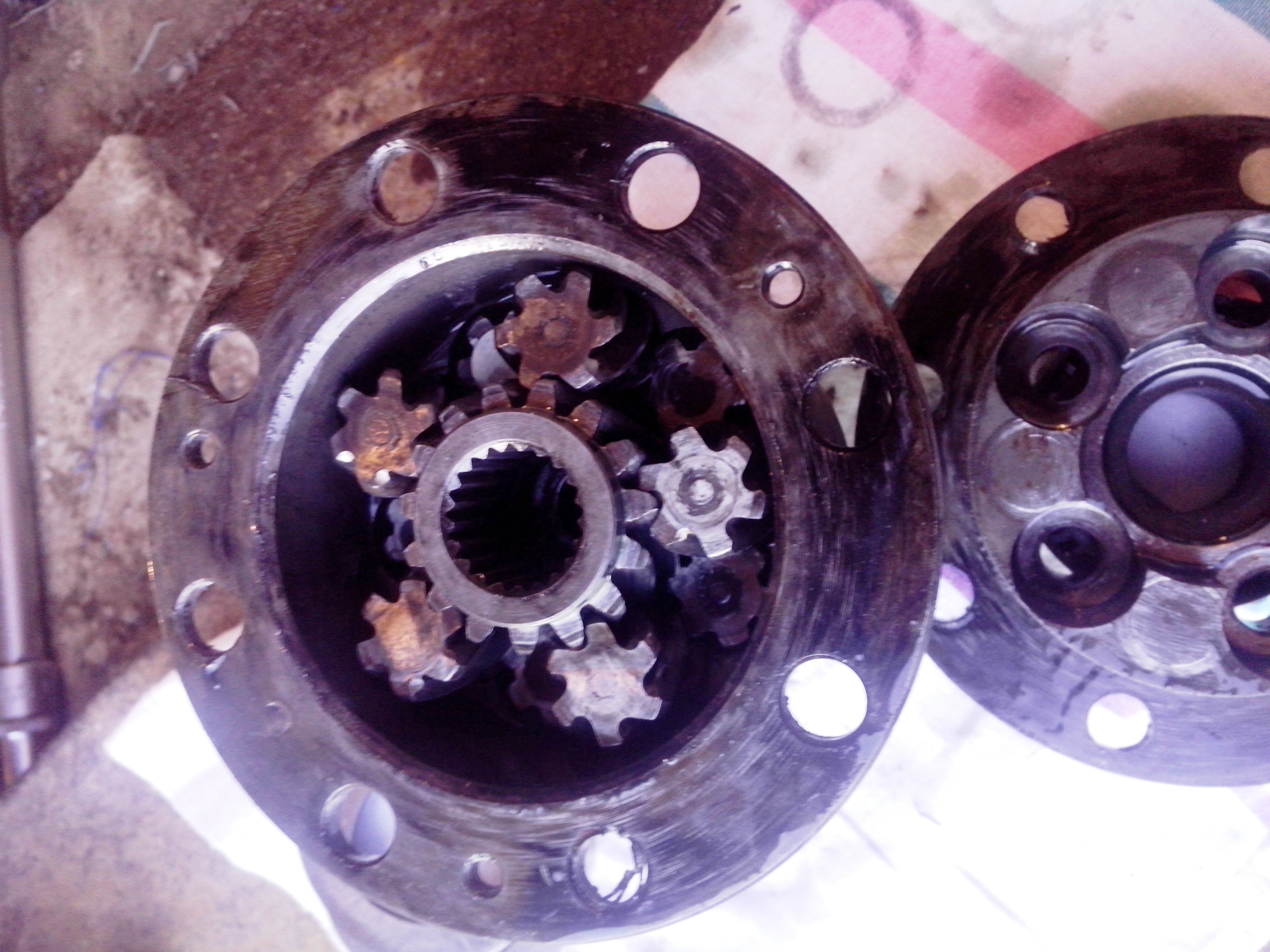

Вчера вечером была проведена операция по замене квайфа на локрайт.
Операцию проводил заслуженный хирург Сергей KMZ.
Операция прошла успешно - новый орган прижился: в режиме 4WD LOCK на асфальте в повороте ставит машину колом, в говнах при заезде на горку обороты двигателя 1500-2000. С квайфом обороты на этой горке были 3000 минимум. В режиме 2WD при маневрировании на парковке тихонько щелкает...
Хочу сказать спасибо Алексею за проделанную гигантскую работу и Сергею за добросовестно выполненную установку.
Вскрытие квайфа показало отсутствие явных следов износа, более глубокое изучение установило необходимость замены одной тарельчатой пружины - совсем плоская стала.

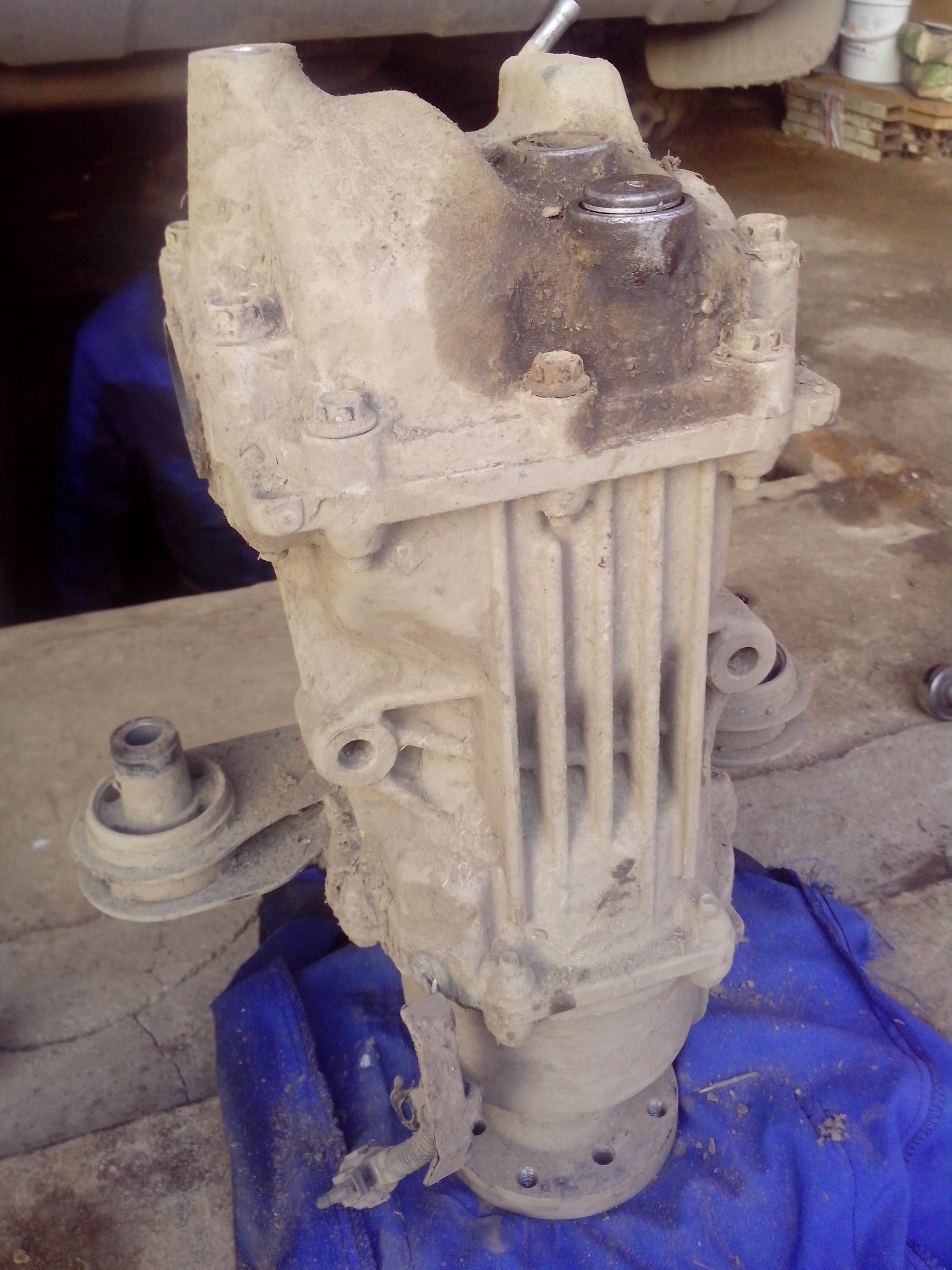

По фото редуктора можно сделать вывод, куда ему приходится лазить...
Ребята сказали, что первый раз такой чумазый видят.. потеки от ВДшки...
