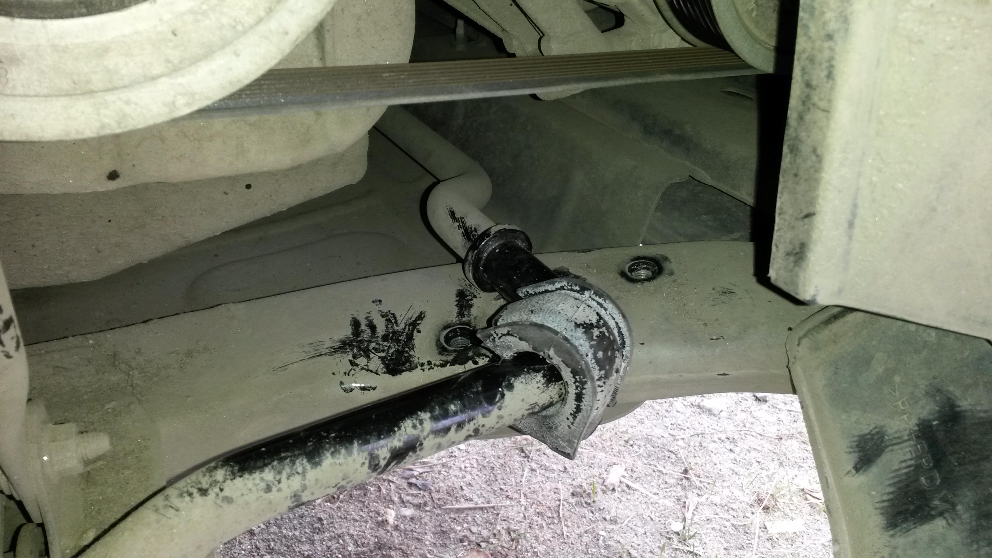

Сегодня наконец-то удосужился подлезть к подушкам стабилизатора...
ОД на мою жалобу на стук справа при проезде лежачих полицейских никакого криминала не нашел. В общем-то оно так и есть, если не считать очередной косяк конструкторов. Подушки практически без износа (пробег всего 12000), да и стучало практически сразу после салона.
А косяк считаю вот в чем: на стабилизаторе с внутренней стороны подушки есть приваренное кольцо. Так вот оно и достает до подрамника (или как там эта железяка называется) при резком проваливании колеса в яму или при съезде с лежачего полицейского, т.к. основание подушки тонкое. Думаю, что этим же и объясняется пропадание стука при подкладывании чего-либо под нее.
Справа подушку заменил на SASIC и подложил кусок резины, вырезанный из боковины старой покрышки. Слева просто подложил резину.
После этих манипуляций звонкий стук ушел, но подвеска все равно довольно громко отрабатывает неровности...
На фото уже новая подушка в тальке. Старую оставил в запас, т.к. состояние хорошее.
