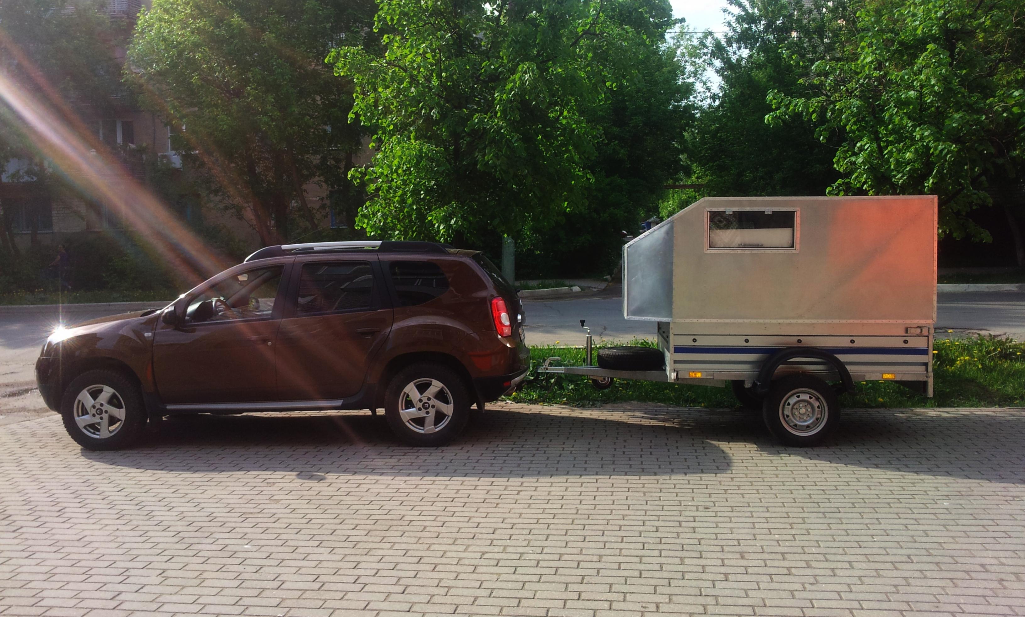

Ну, что-же..... вот я и стал счастливым обладателем кемпера.
Как я уже говорил впечатлений уйма. Начнём по порядку.

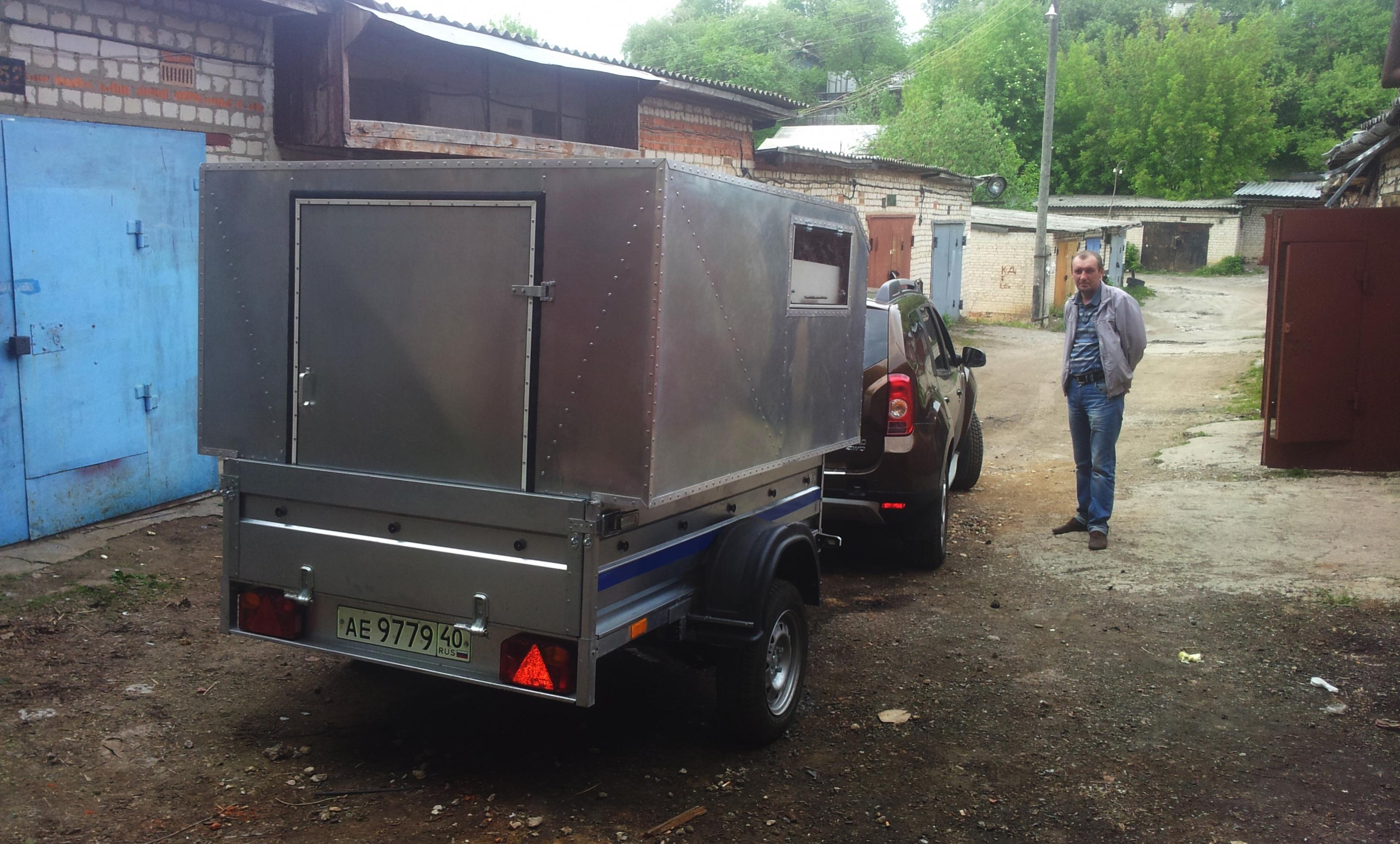

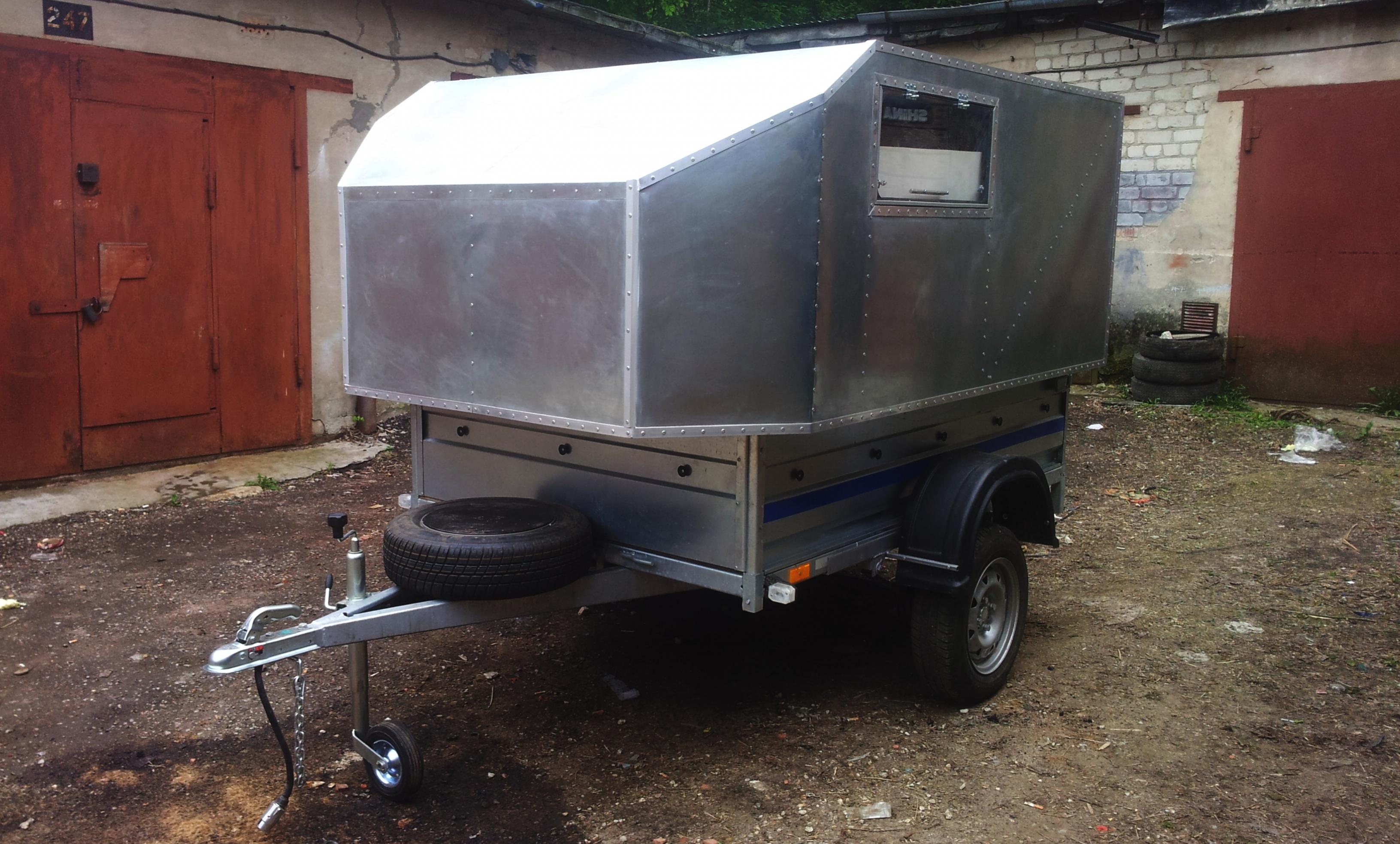

Выкатить его из гаража не составило проблем. Опорное колесо очень сильно помогает при сцепке. Высоту рассчитал правильно, запас с верху ворот 7 см., можно на крыше сделать крепления для тента.

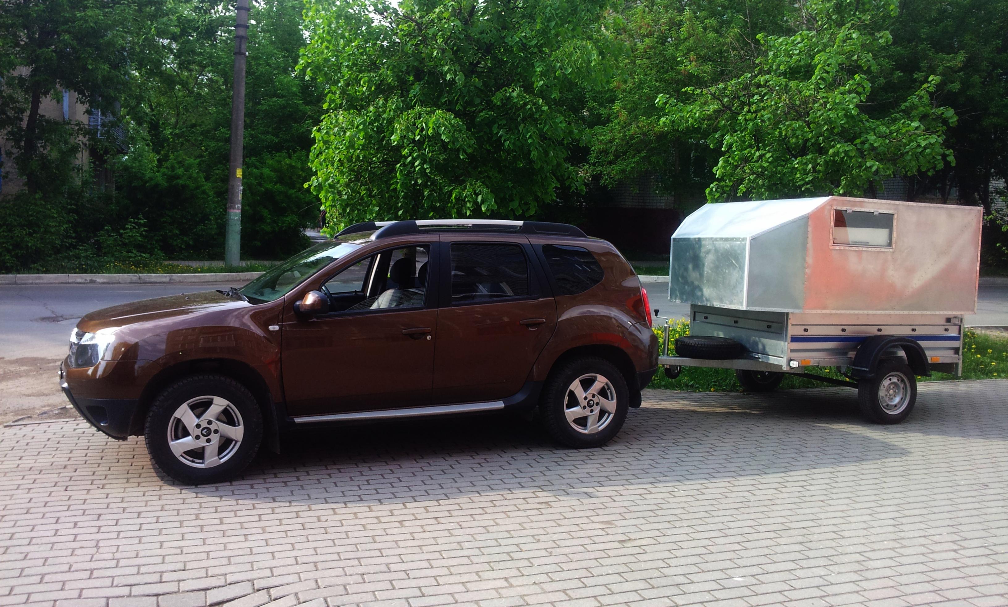

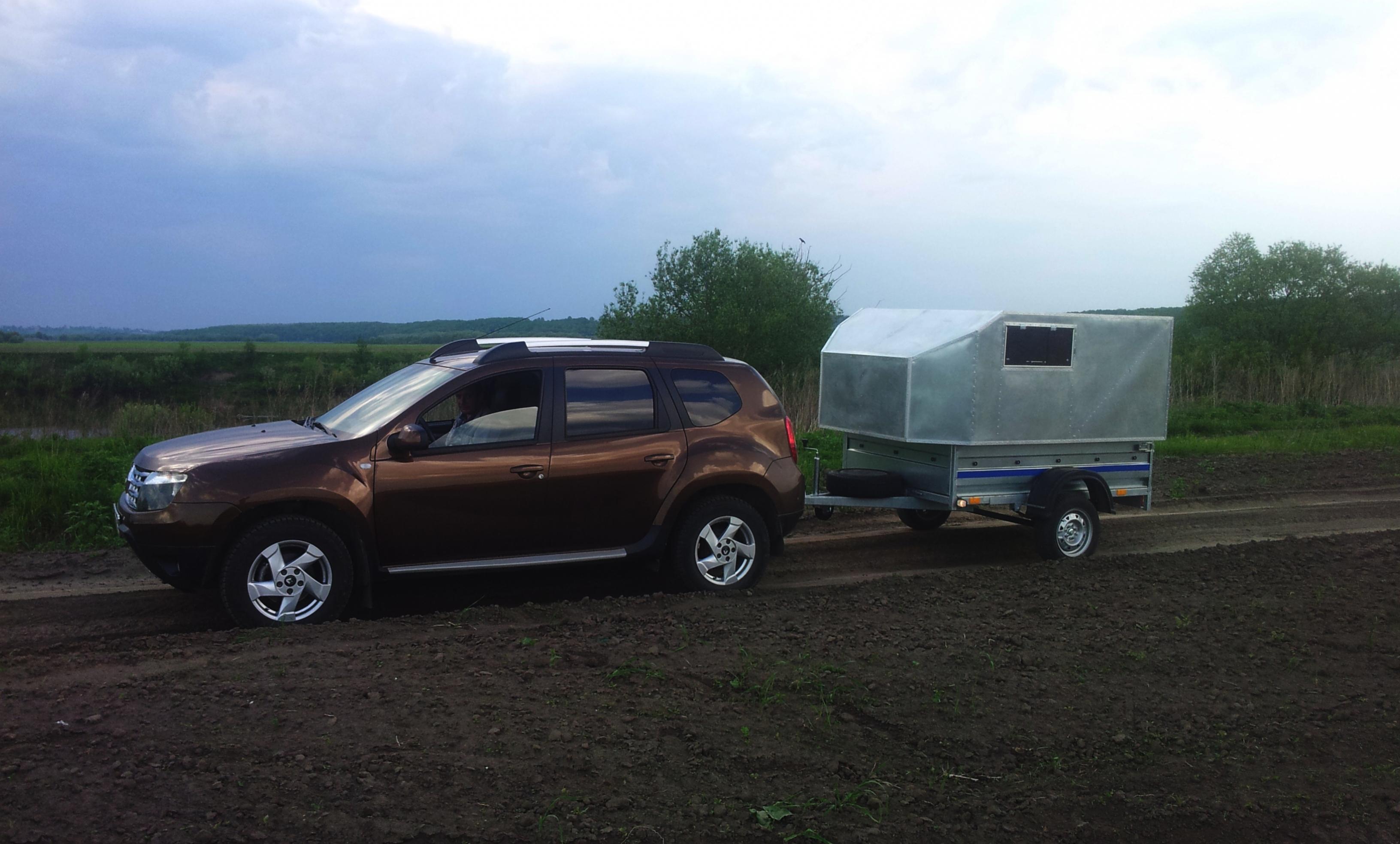

По трассе прицеп ведёт себя предсказуемо. Не валкий ( в поворотах ), скорость держит устойчиво (110 ), про расход сказать не могу. До места всего 15 км., толком не понял, но по ощущениям машинку за хвост кто-то держит. Это всё предсказуемо.
По лёгкому бездорожью тащу без проблем, углов на фаркопе более чем достаточно (привет ТЯГАЧЪ у).
Приехал..... за две минуты выгрузил вещи и откинул кровати - ВСЁ! Дом готов!
Как положено обмыли...... Половили рыбку (клевало плохо) и первая ночь.....

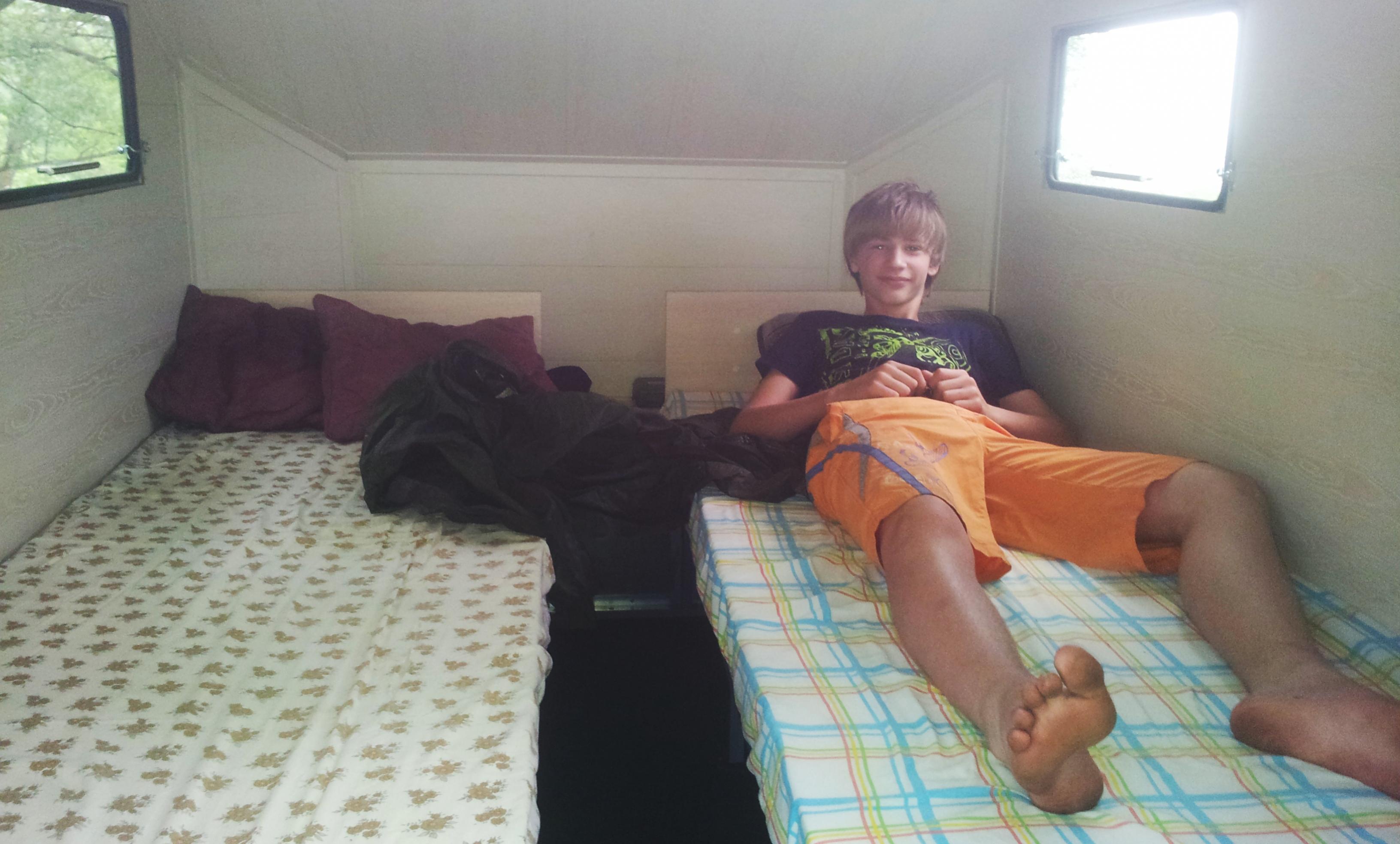

Спали с сыном как короли. Тепло, сухо, уютно, просторно, в общем все надежды оправдались. Друзья по очереди проводили тест-драйв (решили не более 15 минут, чтобы все успели). Одного еле выгнал.

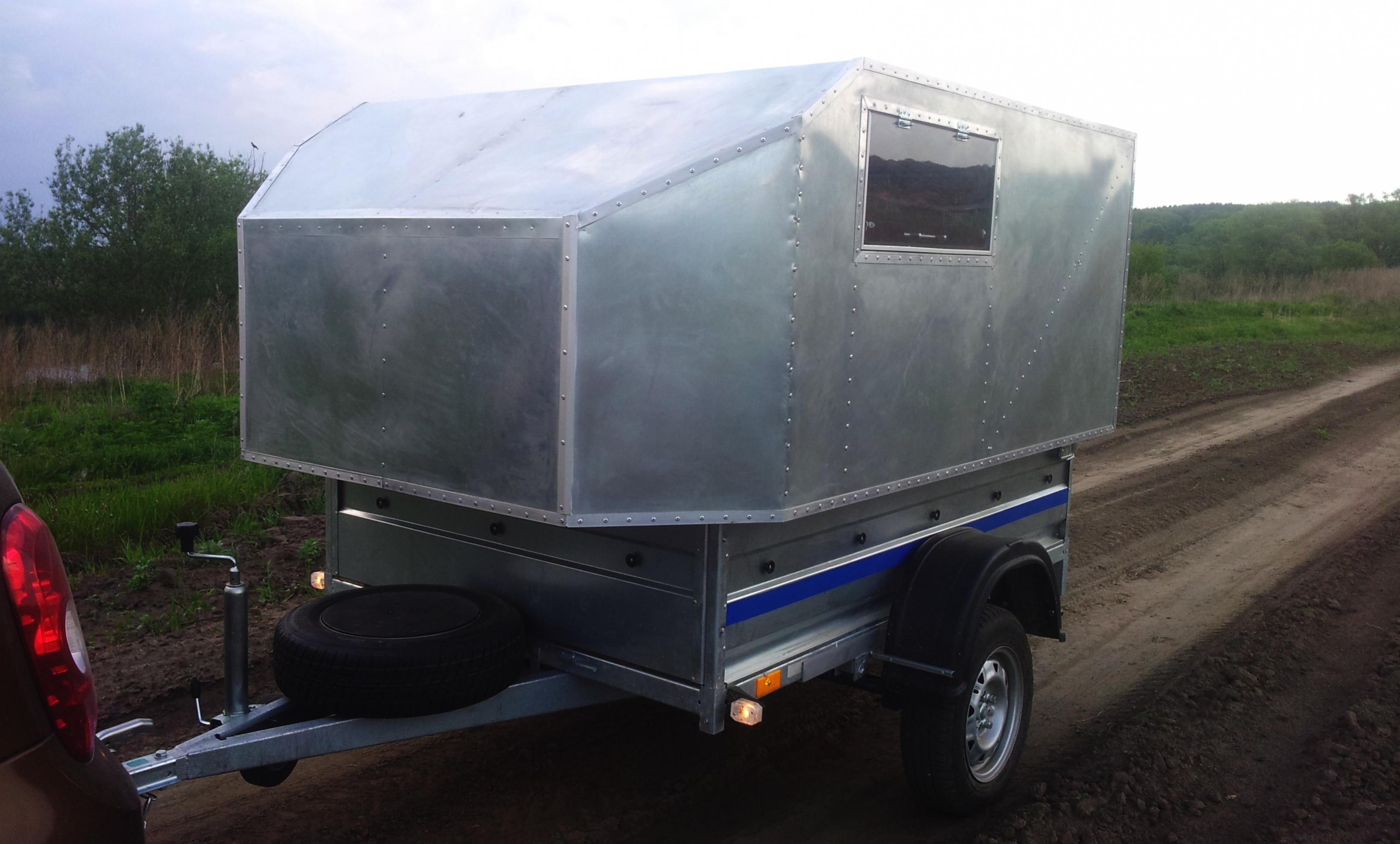

Скажу честно - не хватает вентиляции. Ночью открывали окна. В первую очередь займусь ей.

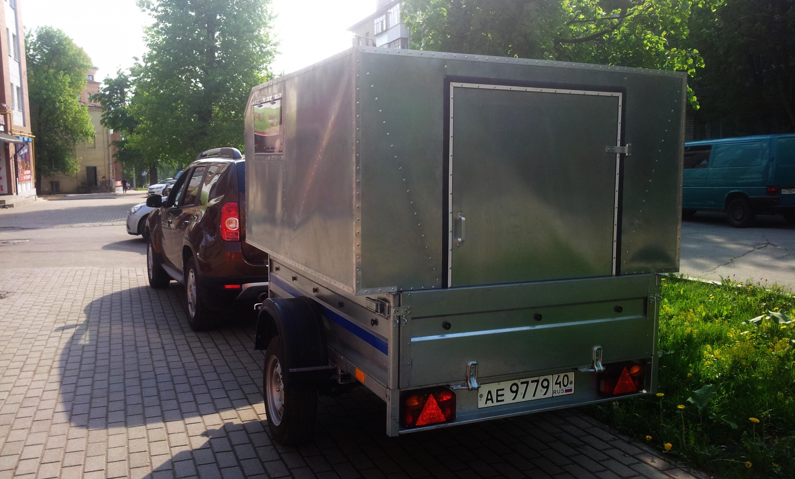

Не хватает опорных стоек (для выравнивания прицепа на стоянке. Выручали, взятые из гаража телескопические стойки. Короче есть, что доделывать.

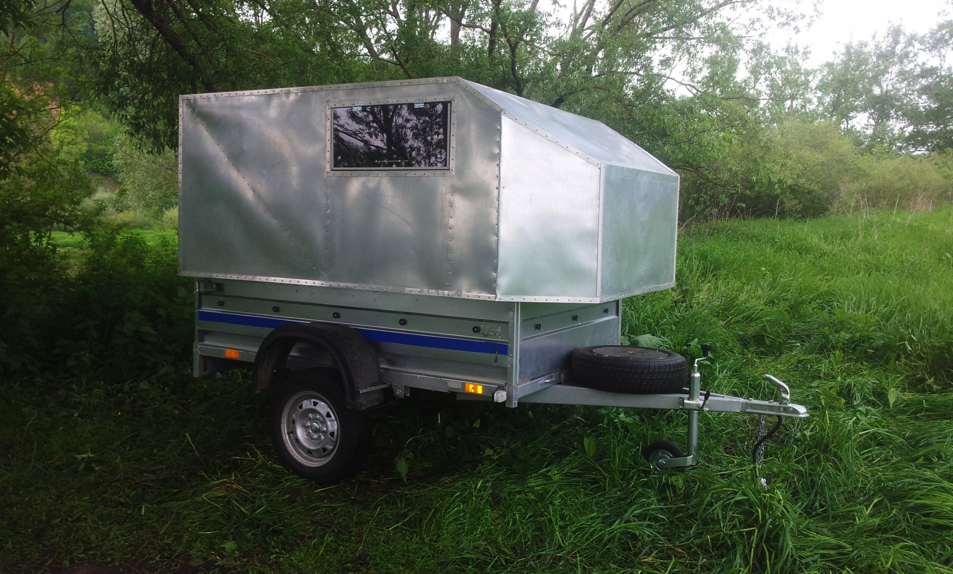

Внешний вид, это отдельная песня. Многие сравнивали с башней от танка или линкора. Предлагали с переди сделать муляж пушки, надо подумать.
ВЫВОД - ОНО ТОГО СТОИЛО!
