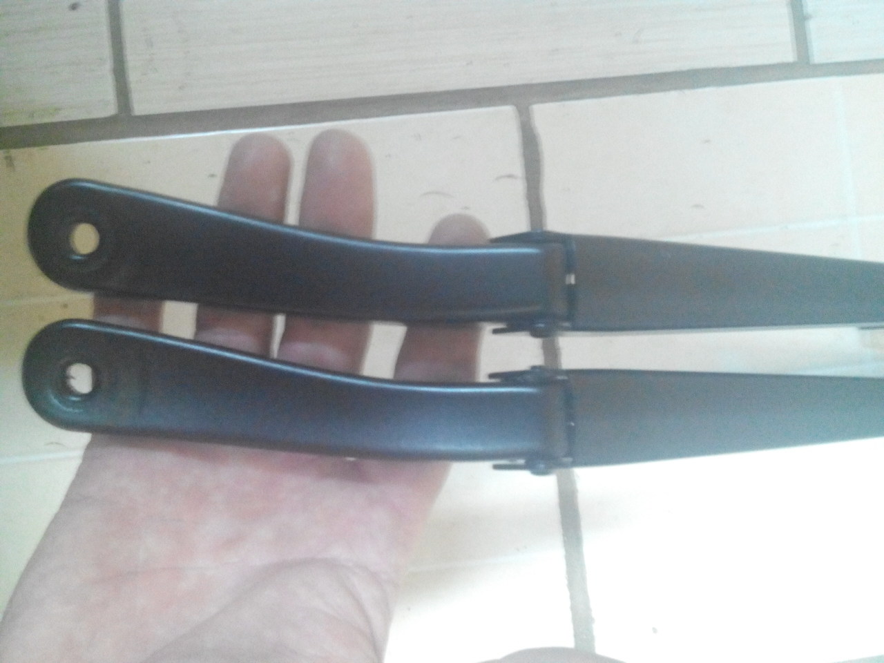

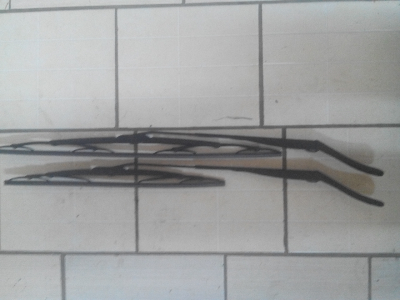

Не знаю с какого времени, но на совсем новых дастерах, штатно стоят щетки 60см водительская 45см пассажирская,
и изменена длина поводков 37см и 42см соответственно. (раньше были одинаковой длины)
Дак к чему все это, сопли то нет!!!

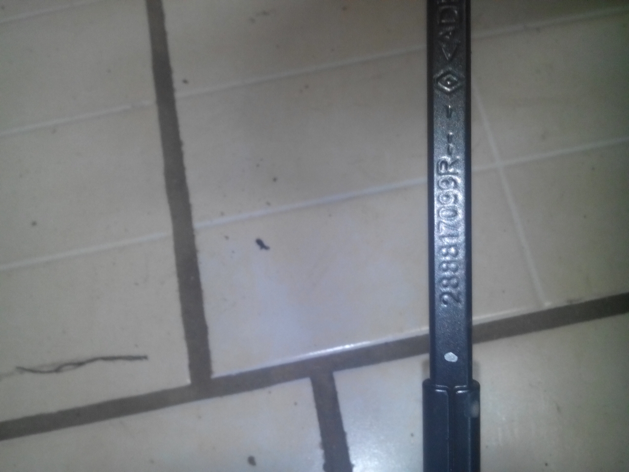

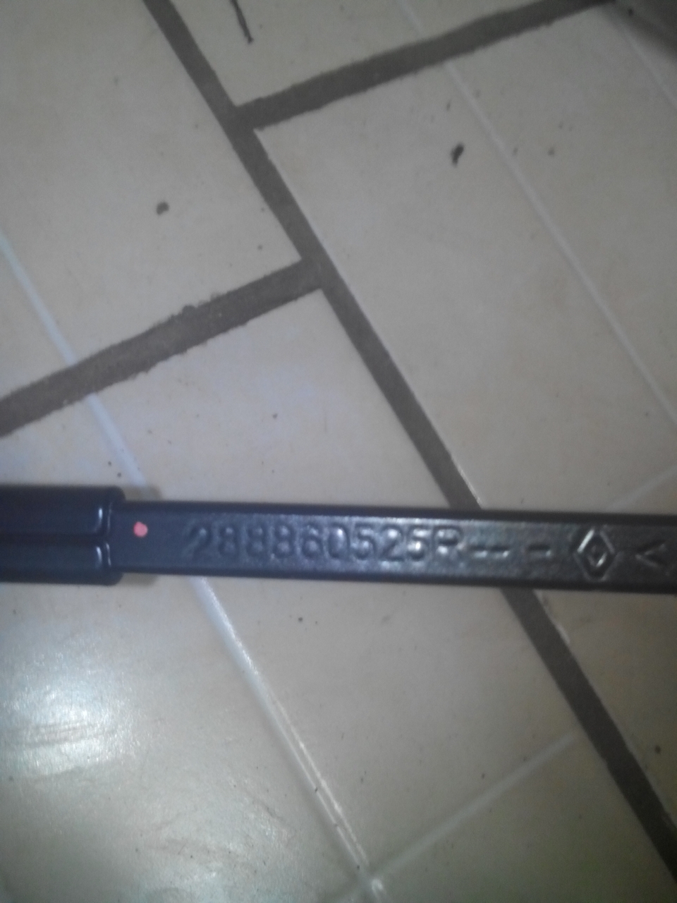

Может кому пригодится, номера новых поводков:
форма поводков одинаковая: (только длина разная)
