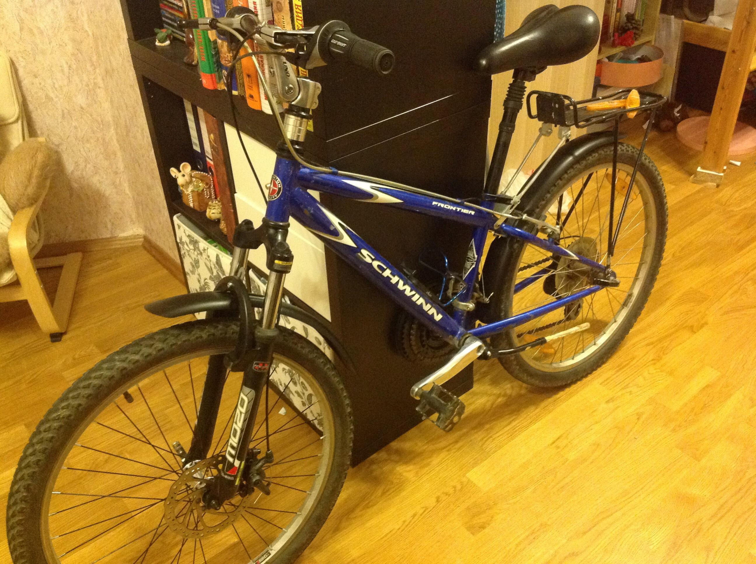

Вот дочке велик чуть подрастил, валялась у меня вилка ненужная (выкинуть жалко а использовать негде), пришлось правда тормоза на дисковые переделывать, это потащило за собой втулку, дешовых втулок под обод на 36 спиц не было - только на 32, а второй раз в магазку ехать не хотелось, дочка попросила курки заменить на грипы и руль по выше ибо велик по парку кататься ну и от себя я махнул шатуны с системой, цепь и пакет звёзд, систему само собой на максимально доступное число зубов а пакет наоборот на минималку, ну и багажник свой старый прикрутил на всяк случай, мне он уже не годен ибо сильно гнут, а ей норм, будет в месте с клылом спину от грязи защищать. всё про всё в 3500-00, да , штырь подседельный я тоже поставил из старых запасов, да ещё тросики поменял потому как заедали уже
