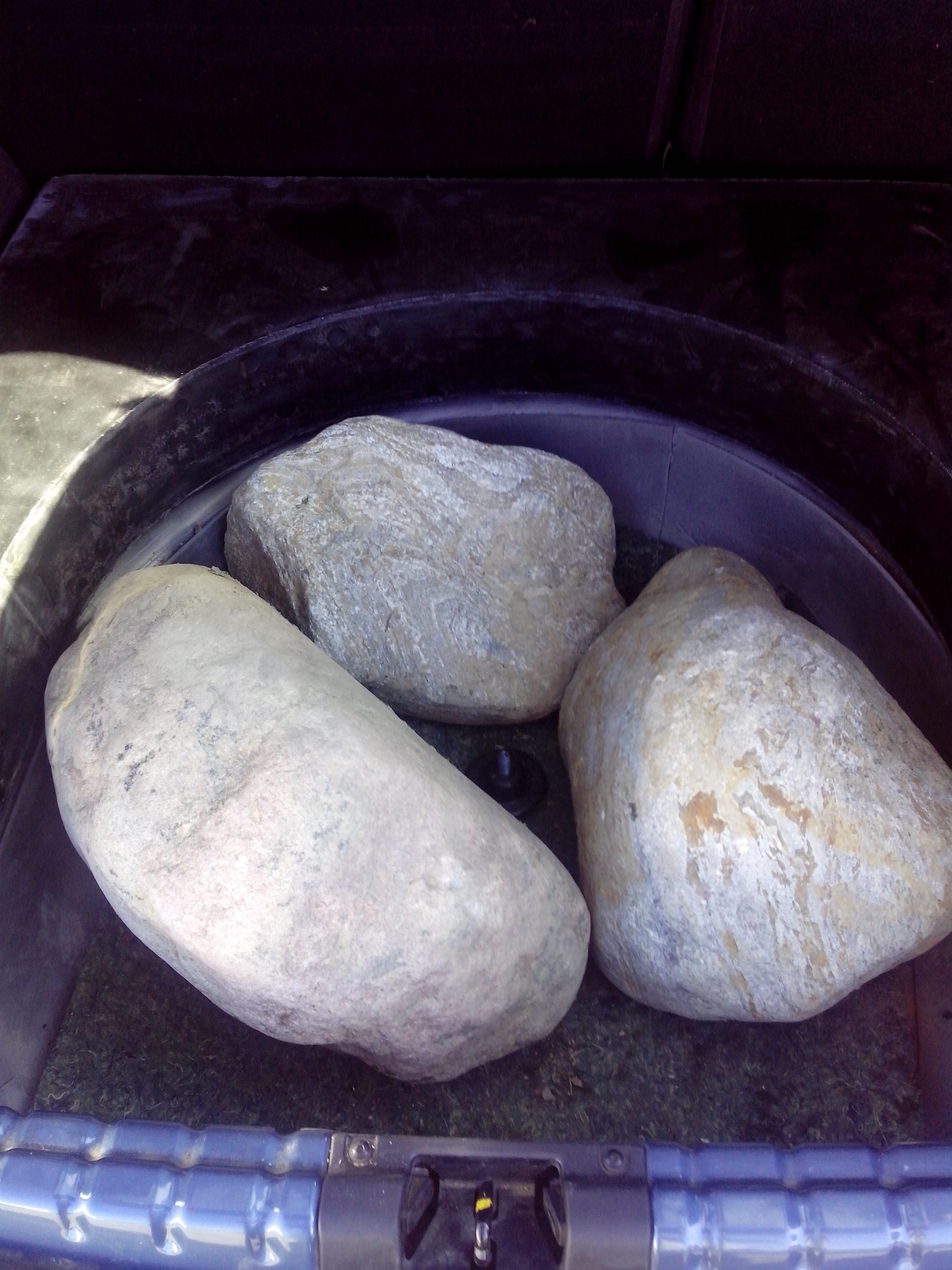

В общем система работает...
На основном и дополнительном баке отмахал 840 км, БК еще на 125 км бензина обещает...
Пока еще не удалось без приключений заправиться - первый раз перепутал горловины, залил сначала в доп бак около 32 л, сработала отсечка, в основной бак полилось плохо, оно и понятно.
Сегодня с утра стал заливать в основной бак -не льется, хоть ты тресни, в допбак тож чуть-чуть и все.... Прикинул, вроде км на 300-400 бензина должно хватить, поехал... Указатель уровня топлива показывает 5 делений, По БК в наличии 100 с лишним литров бензина... потом дошло - остаток бензина в основном+ 2 пробные заправки+ сегодняшняя попытка... в итоге оба бака под завязку...
Резюме - надо научиться правильно заправляться...
Показометр теперь больше 5 делений не показывает, но по мере расхода бензина, палочки исчезают как положено. Всем показаниям БК можно верить.
И хорошо, что не установил большой бак - теперь есть большой органайзер...
