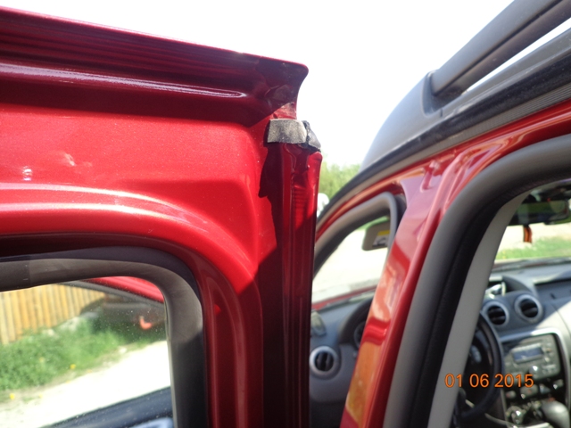

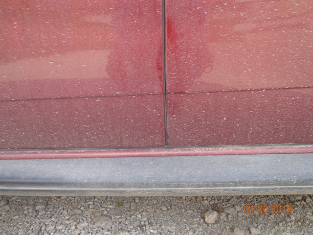

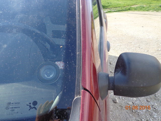

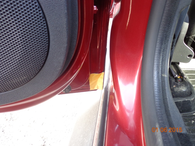

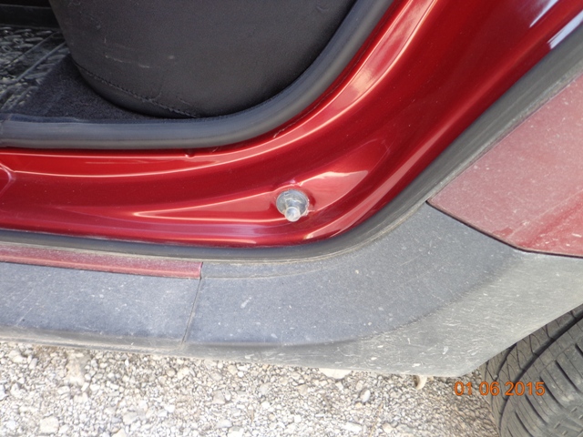

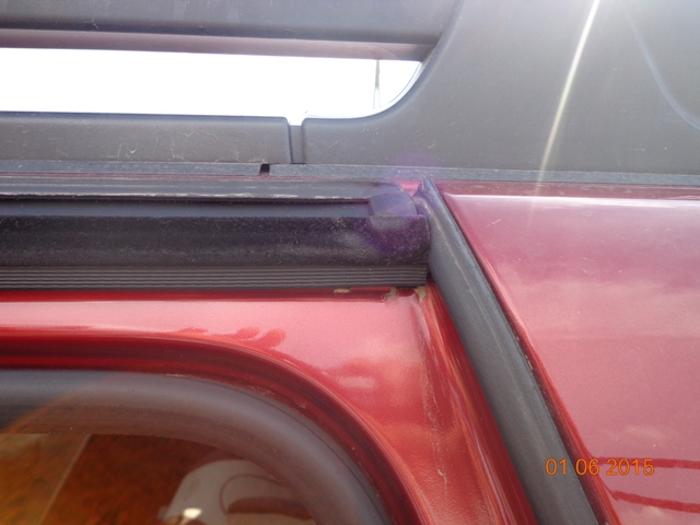

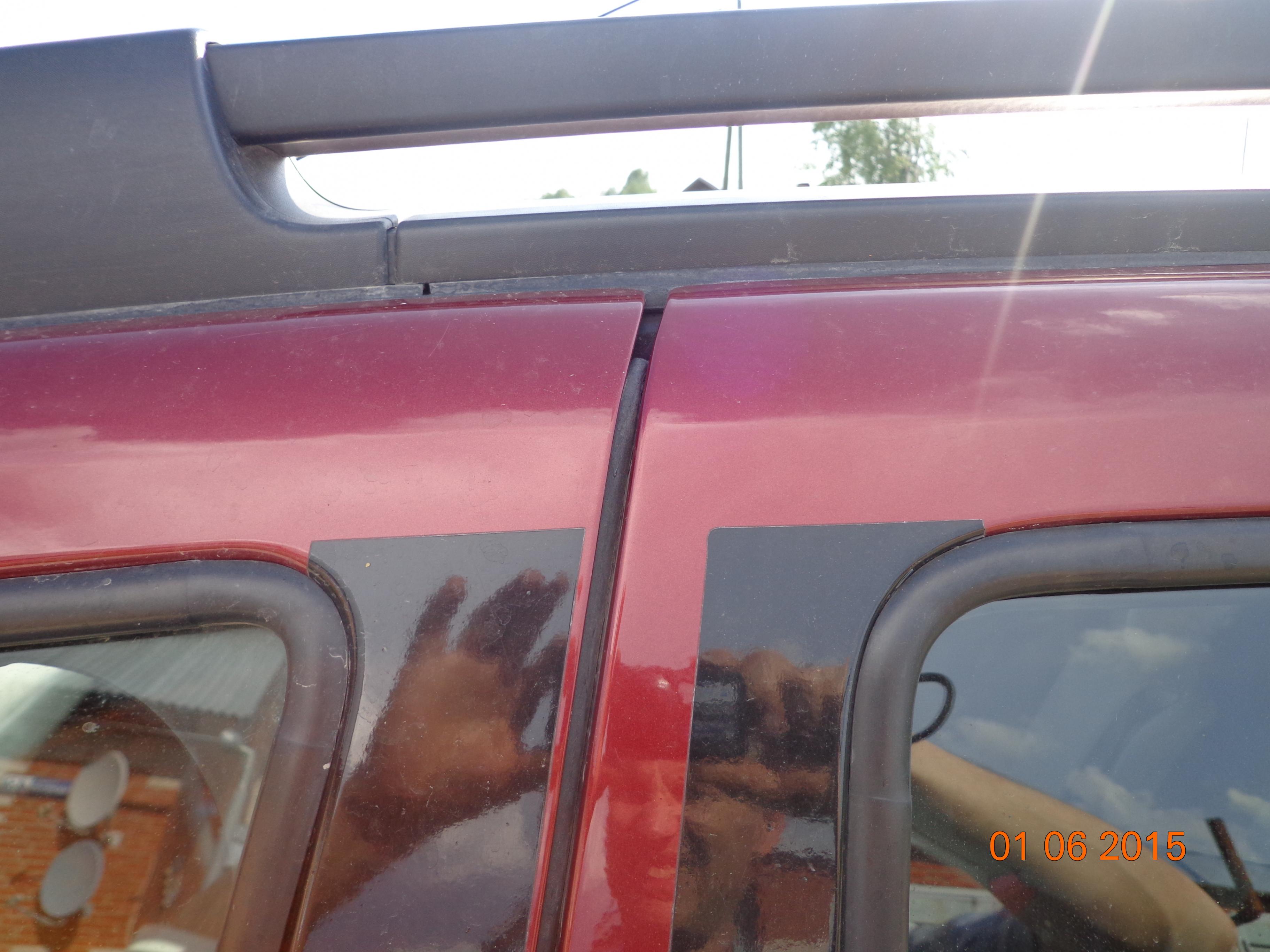

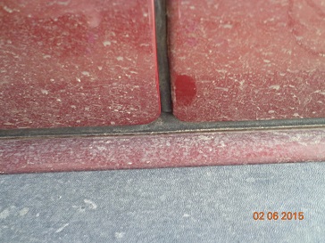

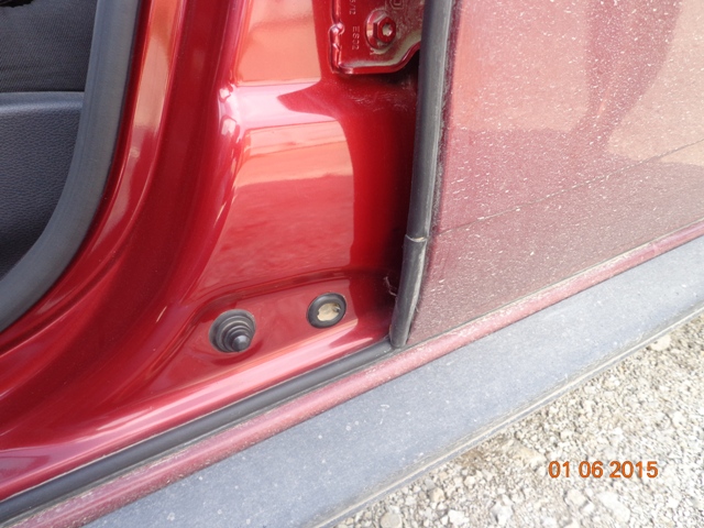

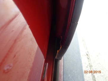

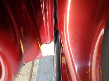

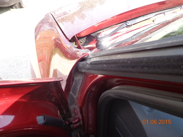

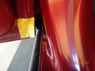

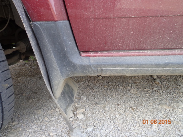

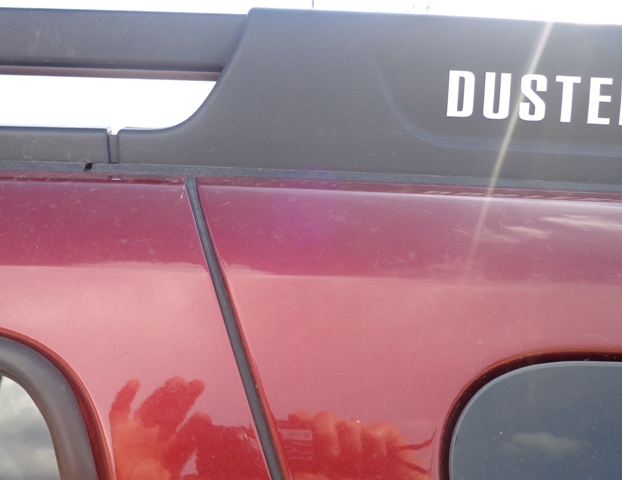

Здравствуйте YEgory, по вашей просьбе выкладываю фото уплотнителей после ежедневной, 2-х годичной эксплуатации. Уплотнитель обычный, из хозмага, никакого триэмовского скотча. Пост54. Края местами прихватил двухсторонним скотчем - по фото понятно и в нижнем переднем углу задней двери тоже широким скотчем приклеил. Сначала сделал короткий - по отбортовке двери, но практика показала - нужно до низа делать. Единственное место где подклеил клеем (типа момент) - это место в районе задней двери где концевик, на кузове держится отлично, а вот на пороге (пластик не гладкий) подклеил один раз, на последнем фото как раз это место.
