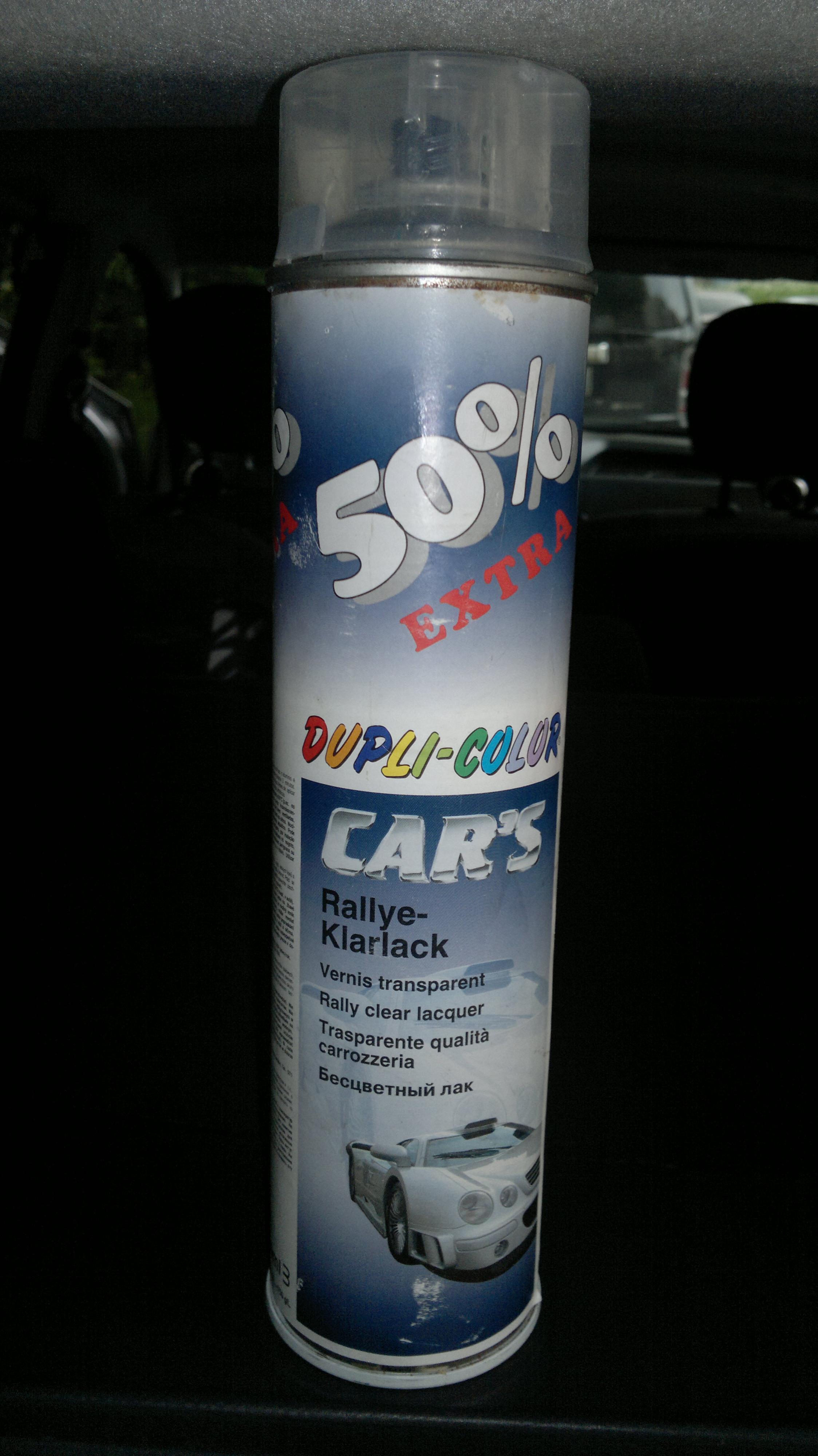

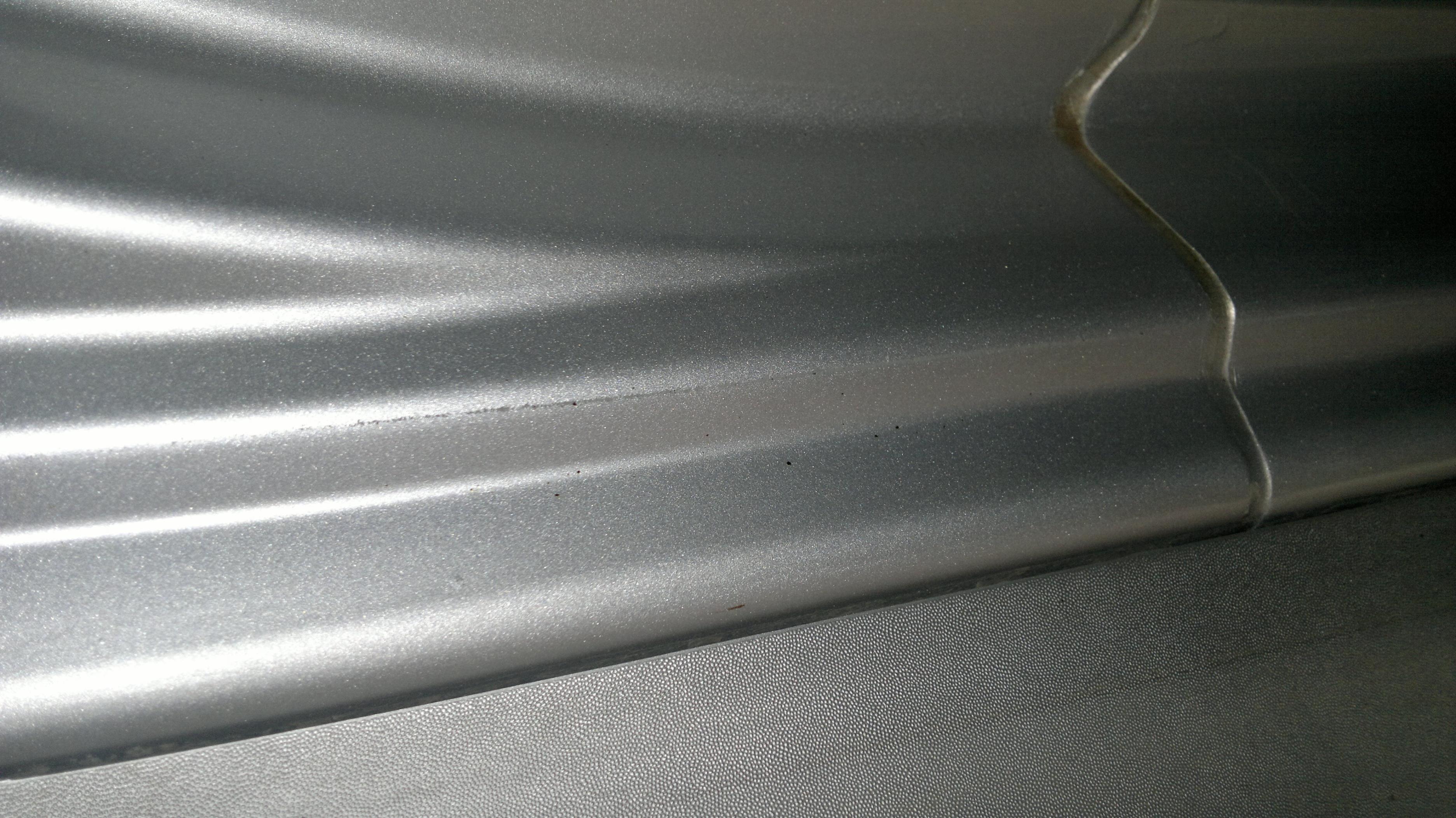

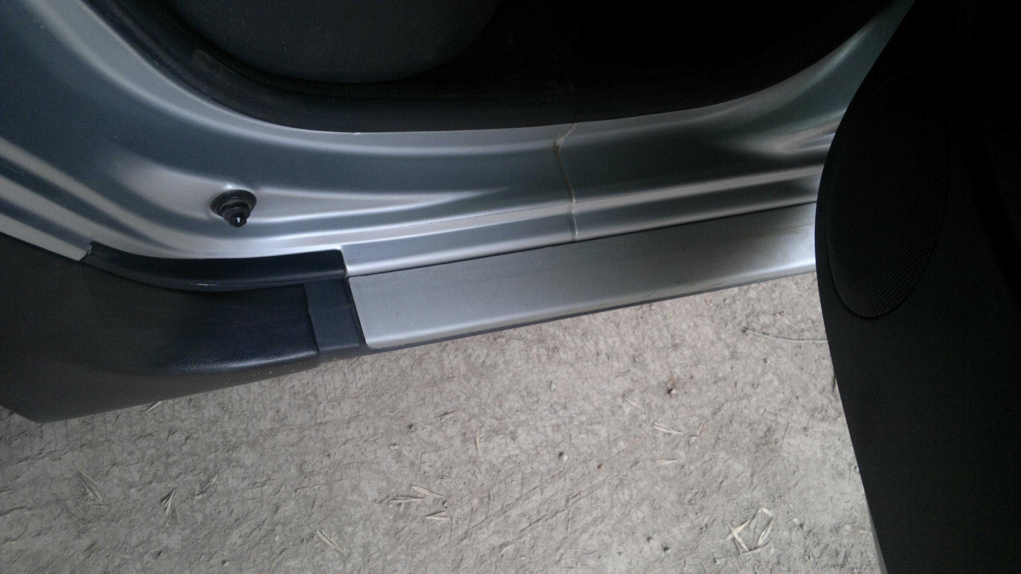

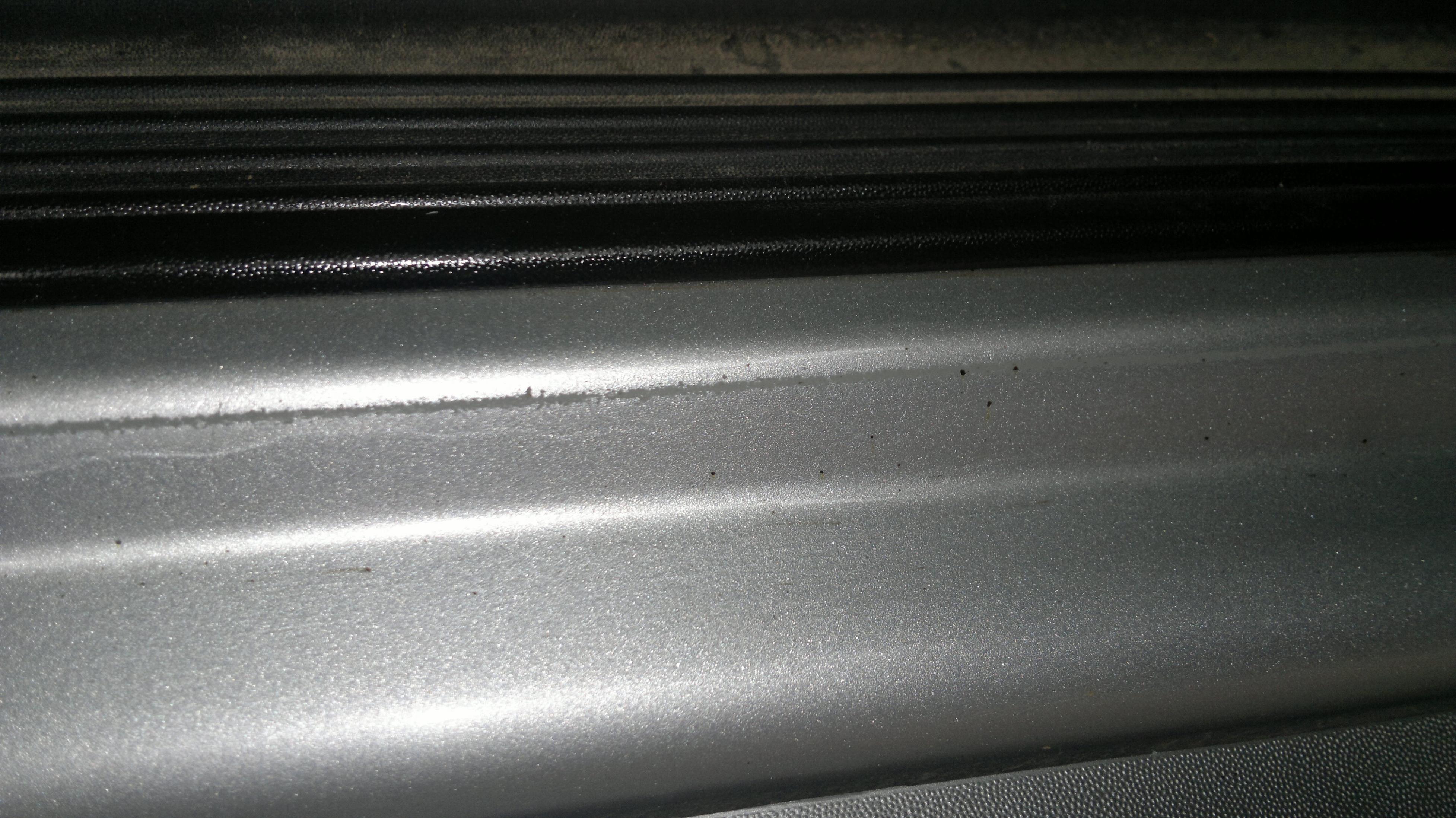

Авот теперь про ЛКП - действительно, на дастере оно слабенькое и за ним надо следить ежегодно.
Подтерлись на 3 год пороги нижними резинками дверей - красить не стал. Обезжирил 2 пропанолом - отличная штука. Применяется в СМР ВОЛС - отлично удаляет грязь, масло, гидрофоб, оттирает от одежды пластелин, ...
Да залил 3 слоями автолака - фотки прилагаю.
