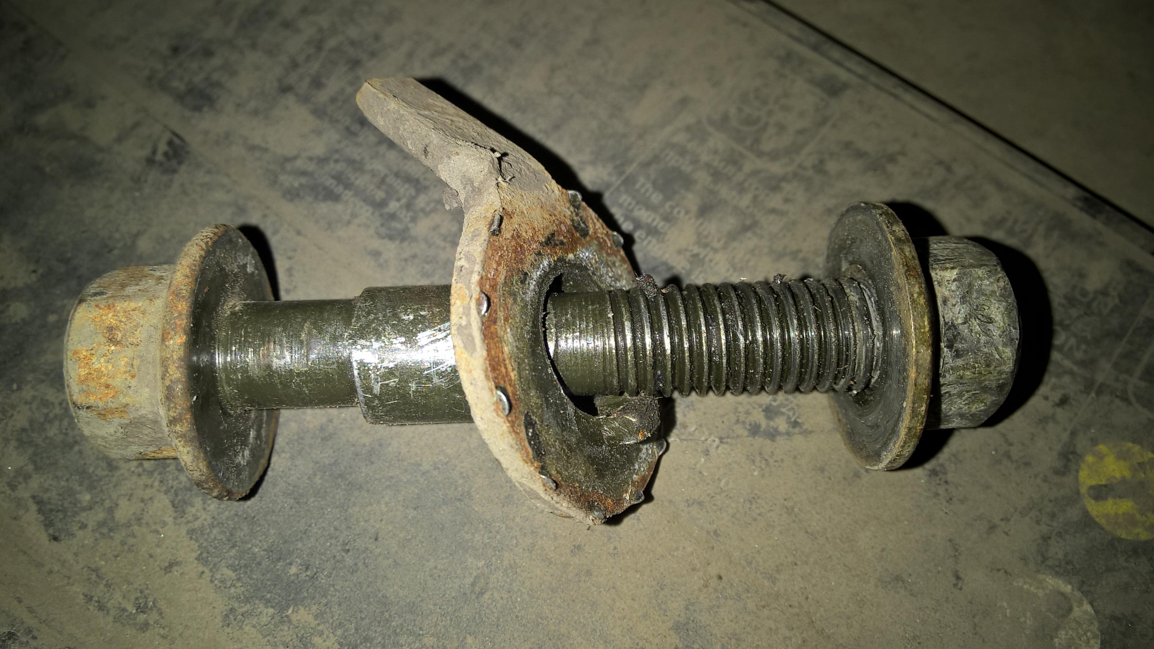

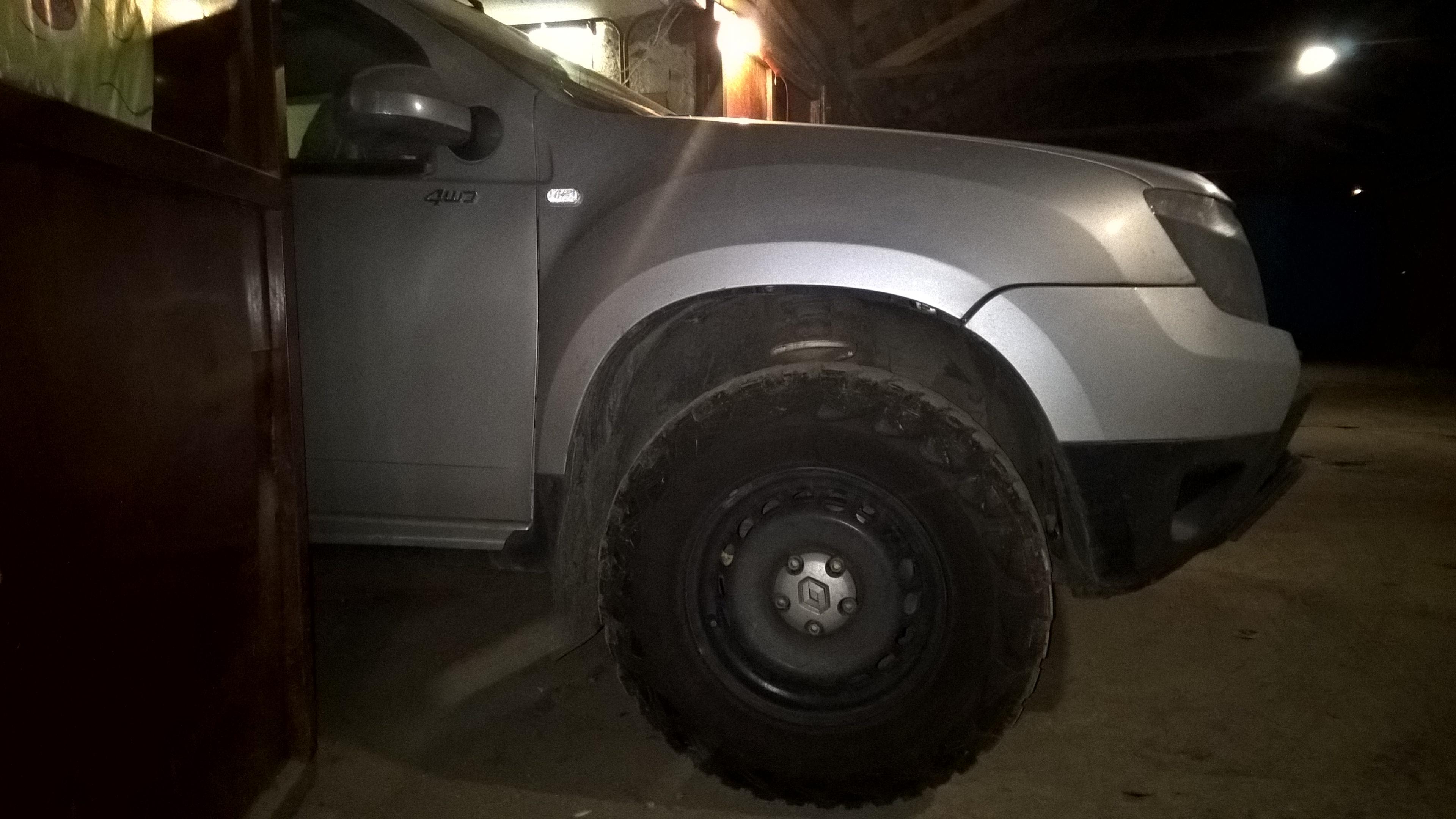

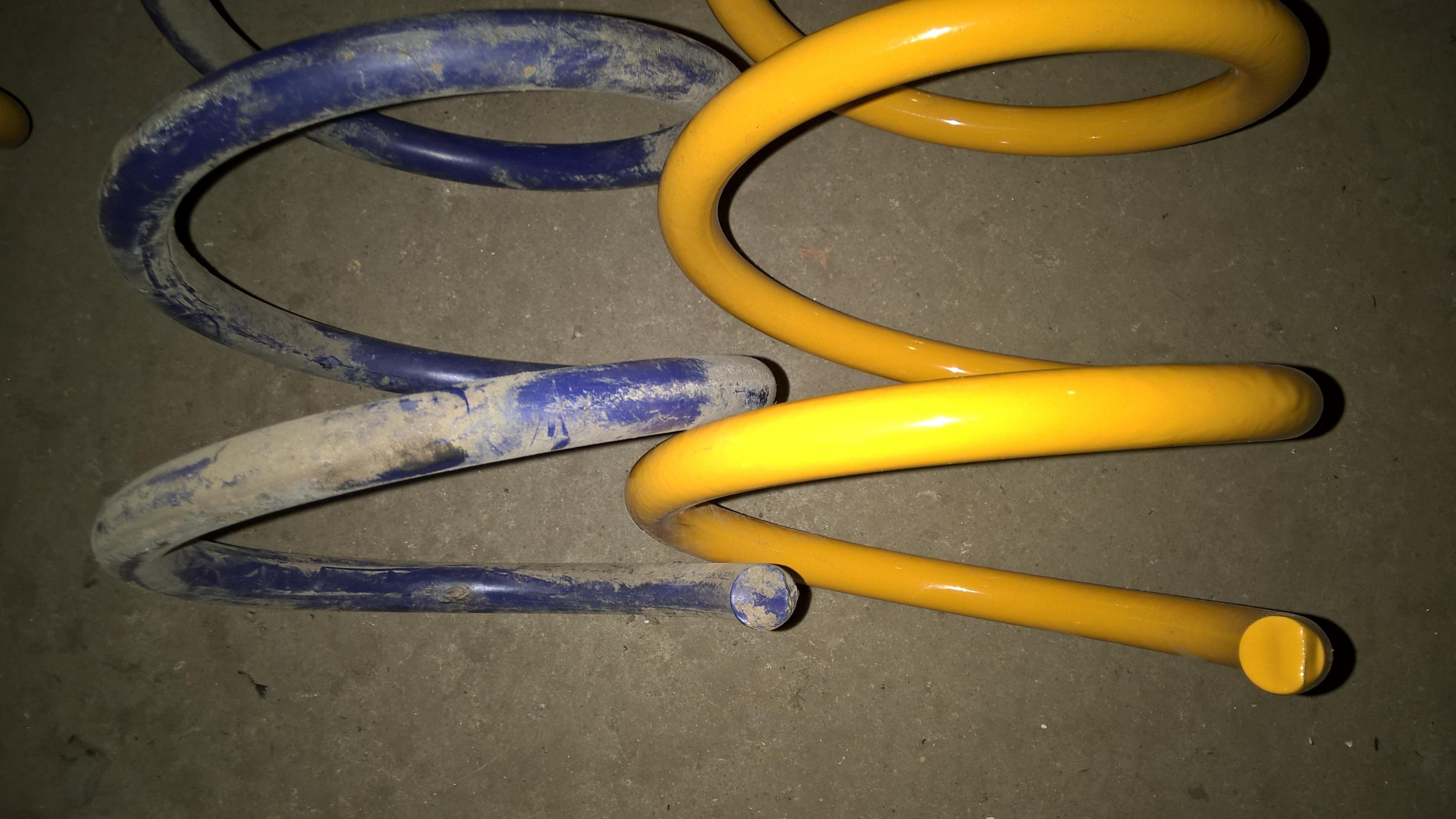

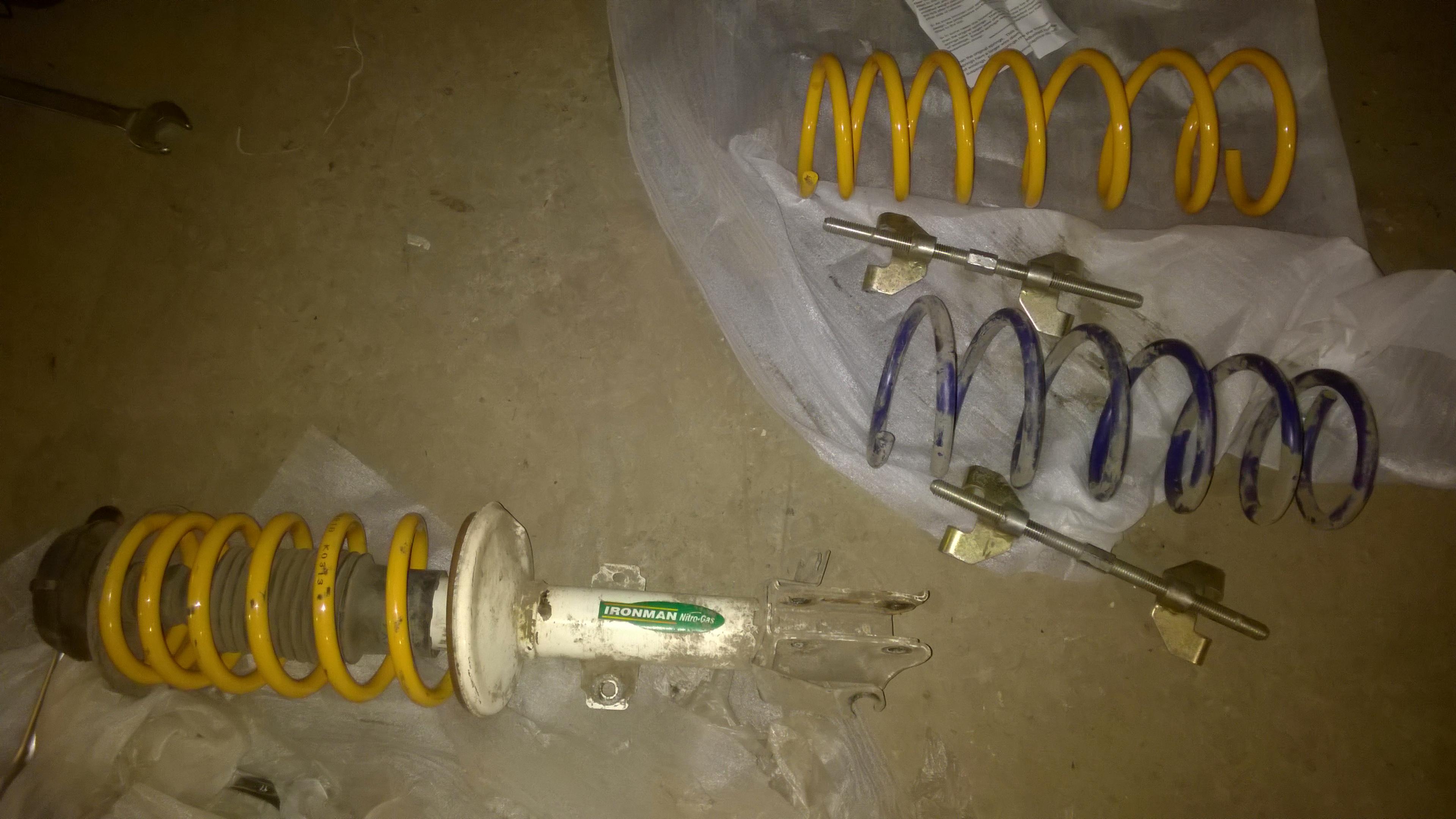

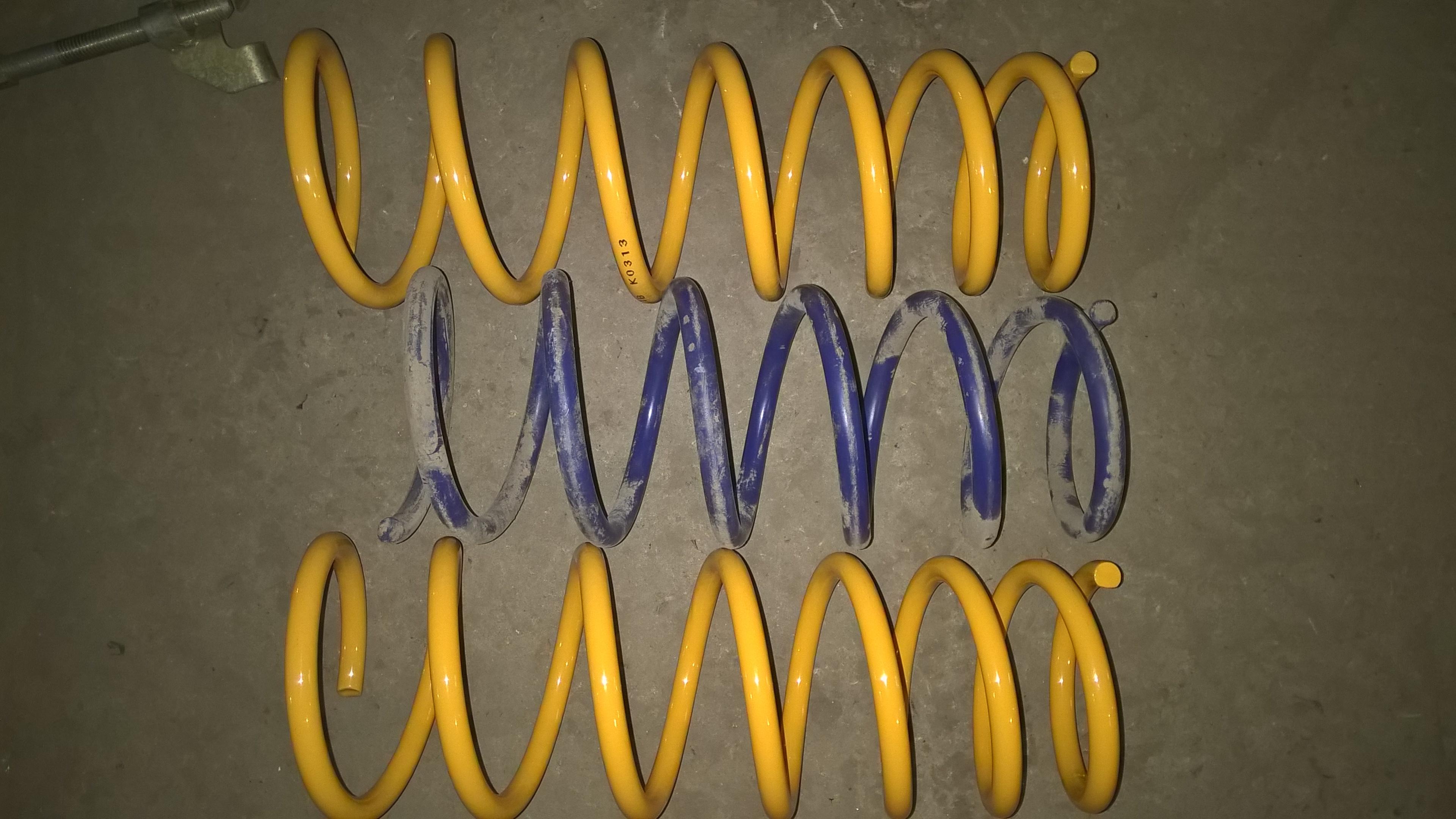

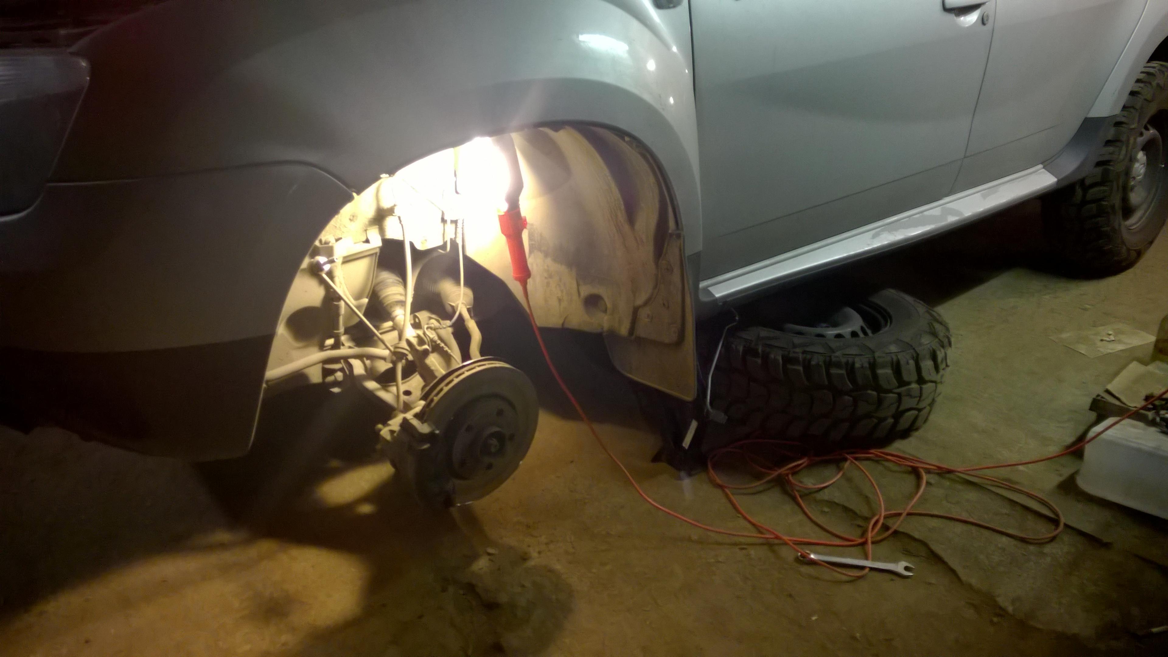

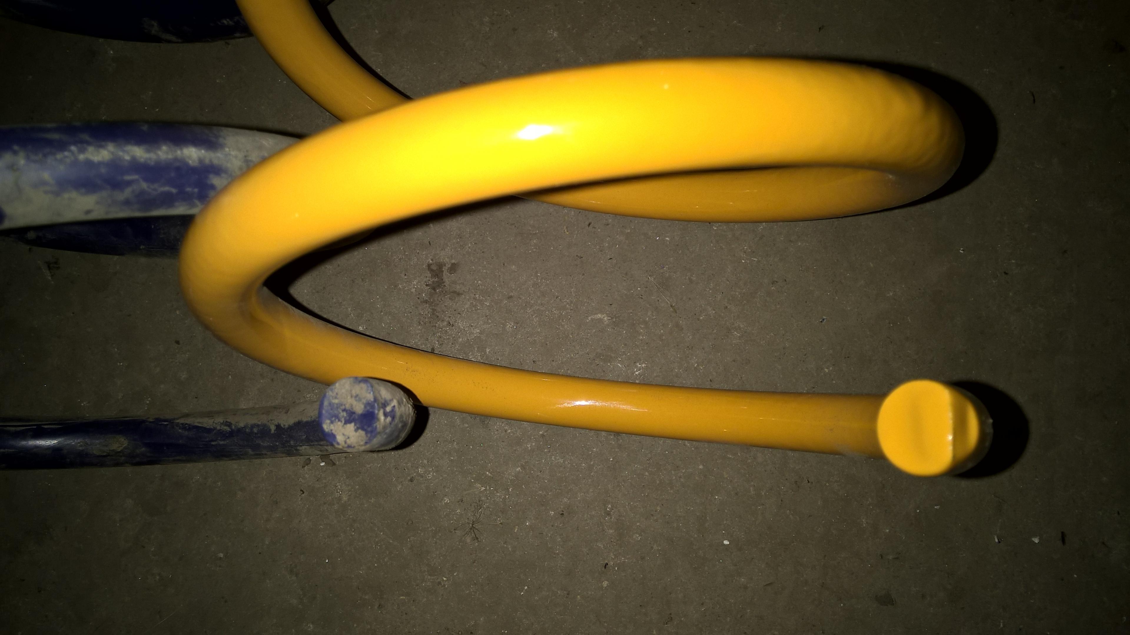

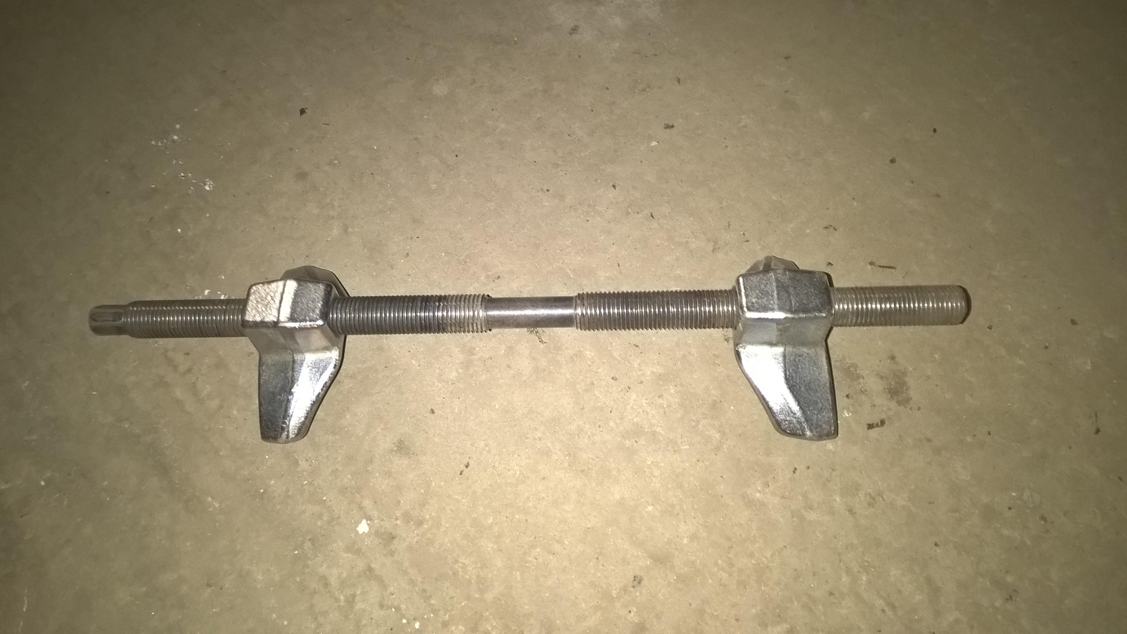

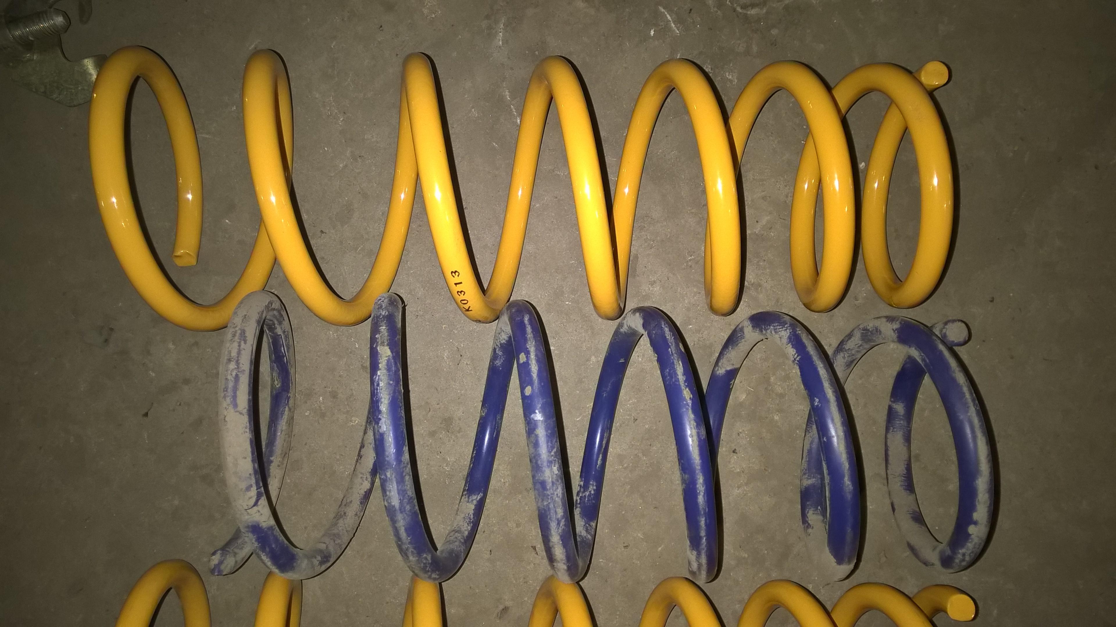

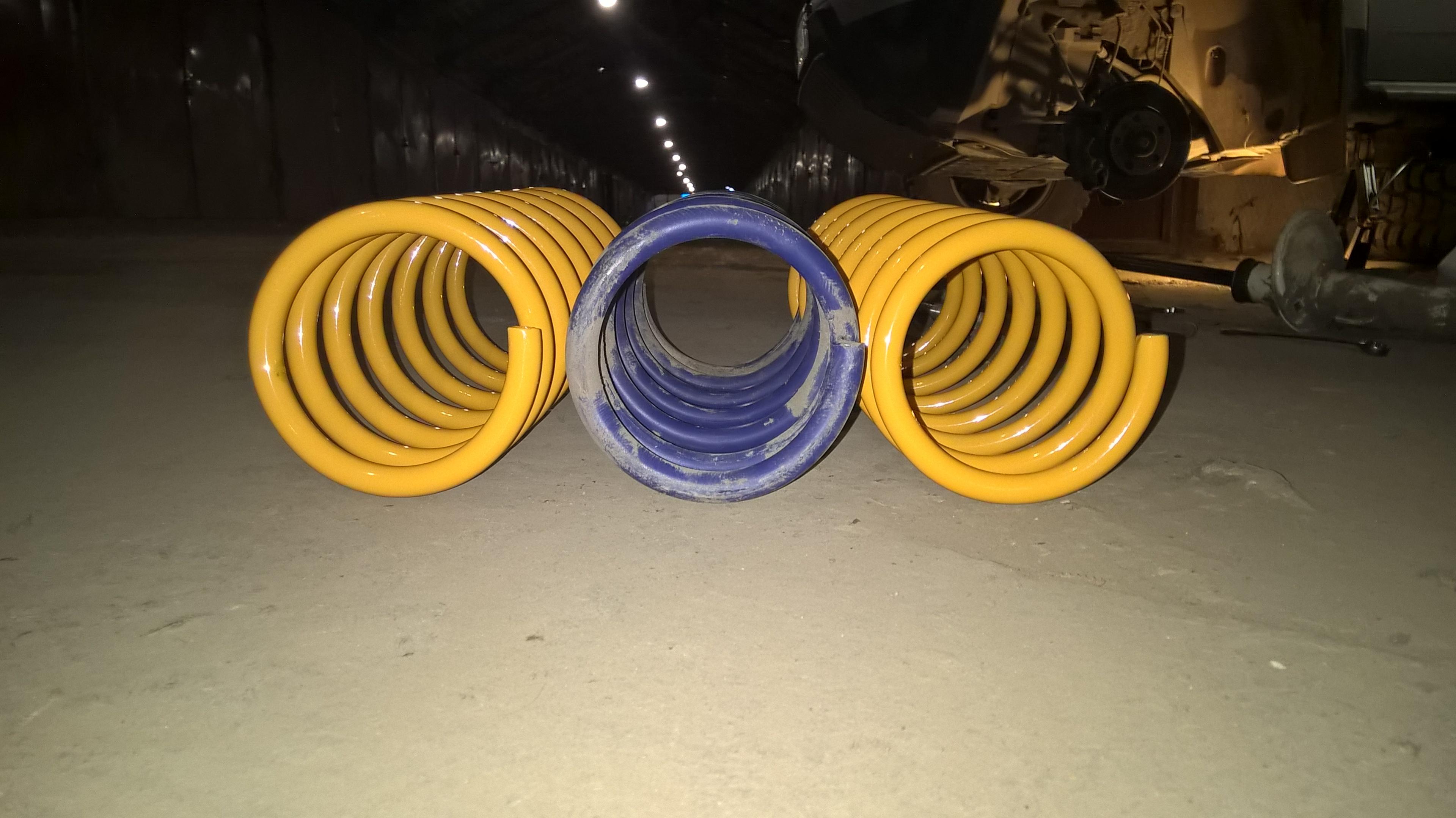

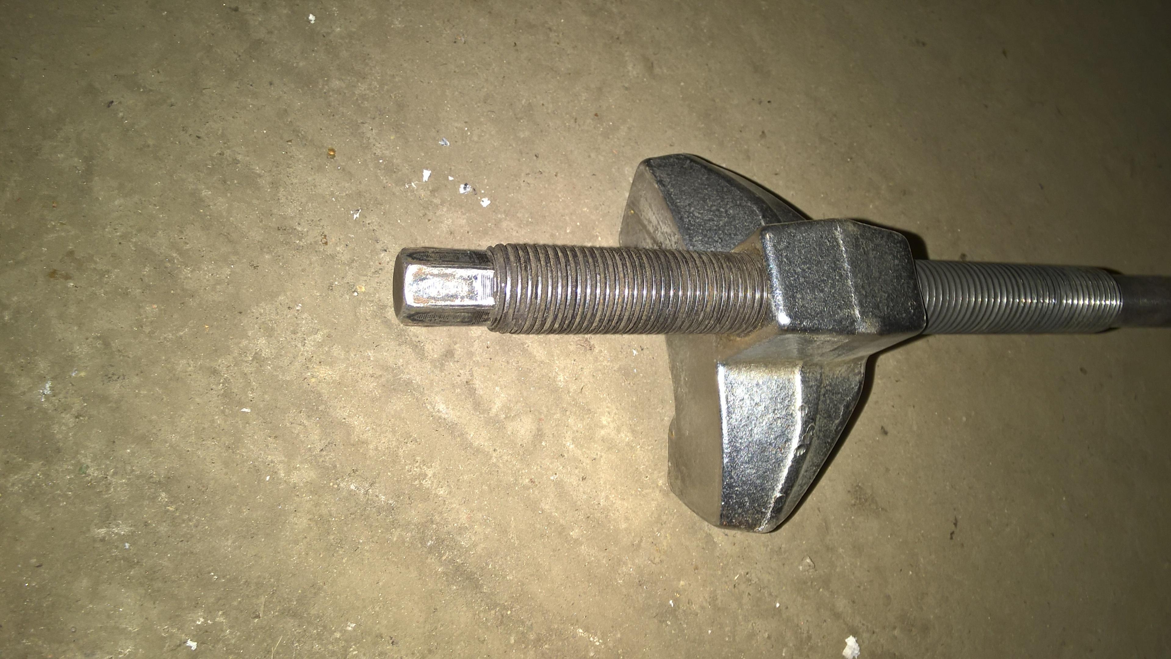

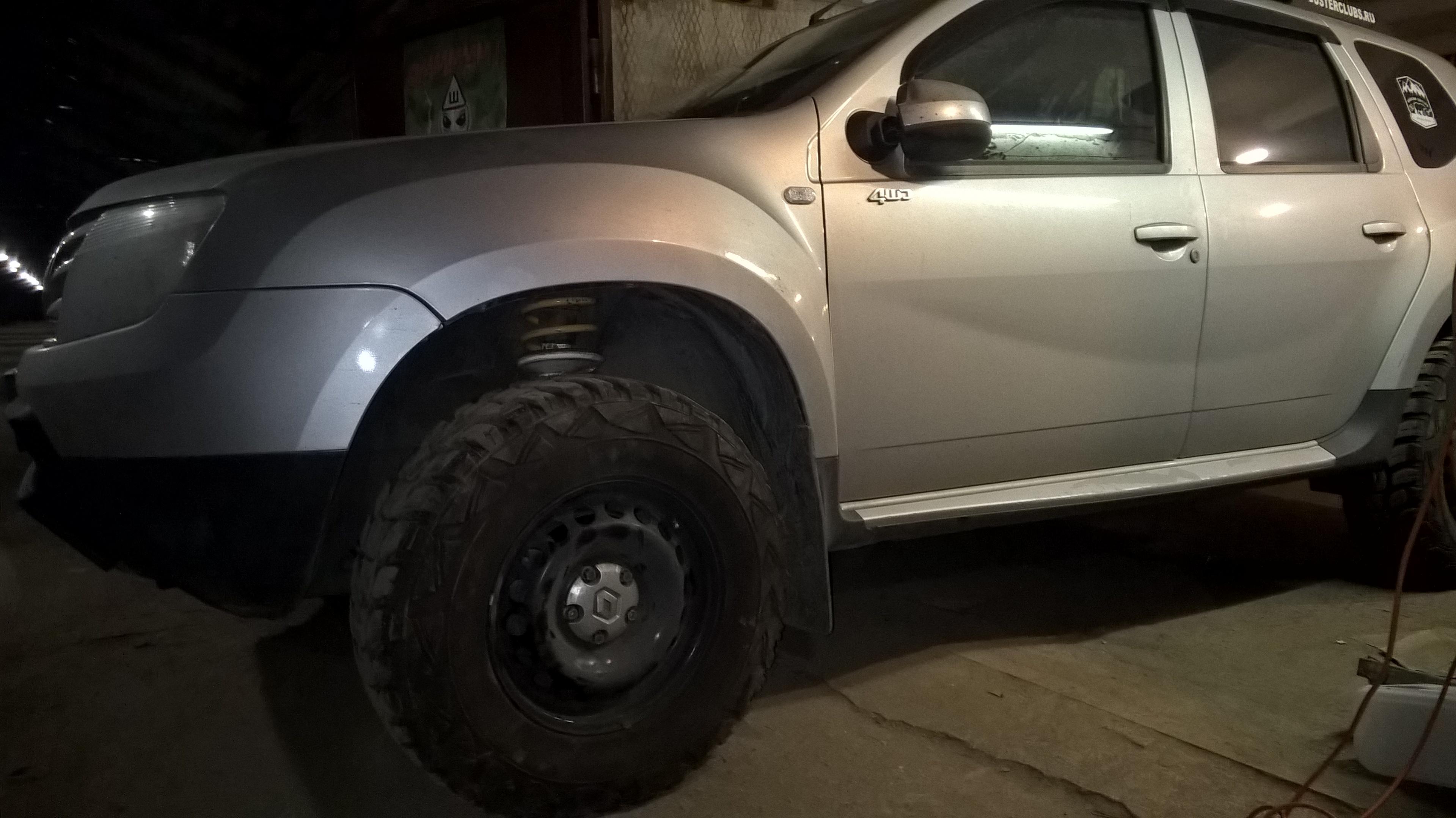

В общем вот как то так.... Вчера хватило времени только на 1 сторону, из-за того, что новые пружины IronMan очень тяжело стягиваются, сорвал 1 свою старую "стяжку", но потом дошел до сервиса и попросил у них стяжку... Надо теперь себе такие же купить комплект под "трещётку". На фотках видно отличия пружин H&R от пружин IronMan и к сожалению не в лучшую сторону для H&R, количество витков у H&R - МЕНЬШЕ, толщина прутка - МЕНЬШЕ. После замены на одной стороне, разница примерно в 1.5см. После пробега в 50ткм, аморты в очень хорошем состоянии, думаю еще смело пробегут под 50ткм. Развальный болт IronMan пробежал более 25ткм, состояние нового, никаких заминов от стойки, погнутости и т.п.
