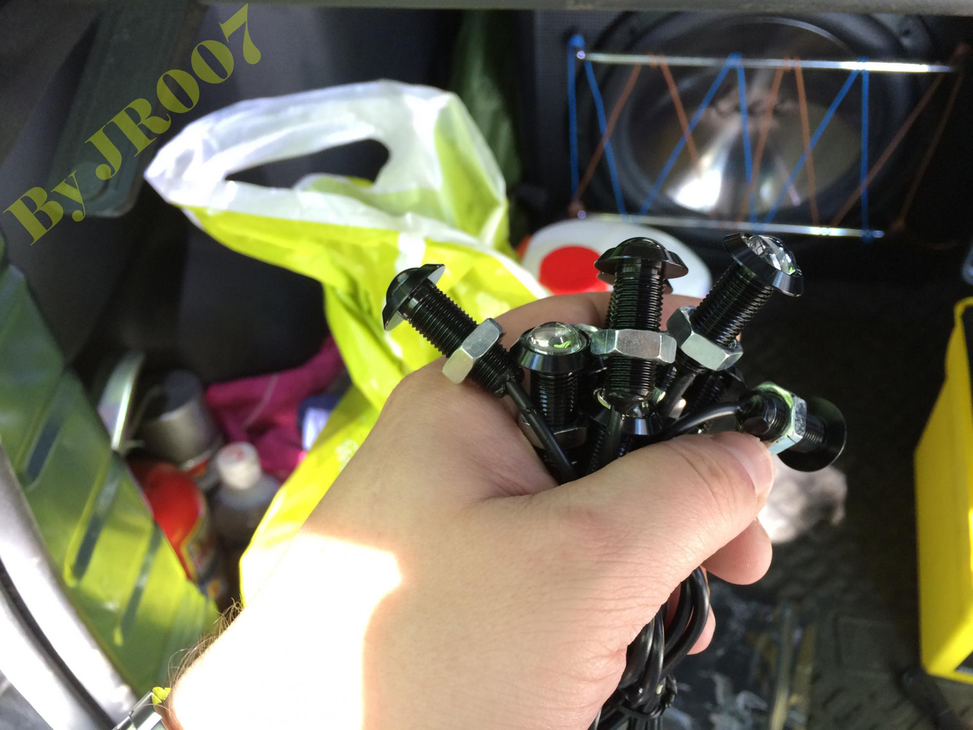

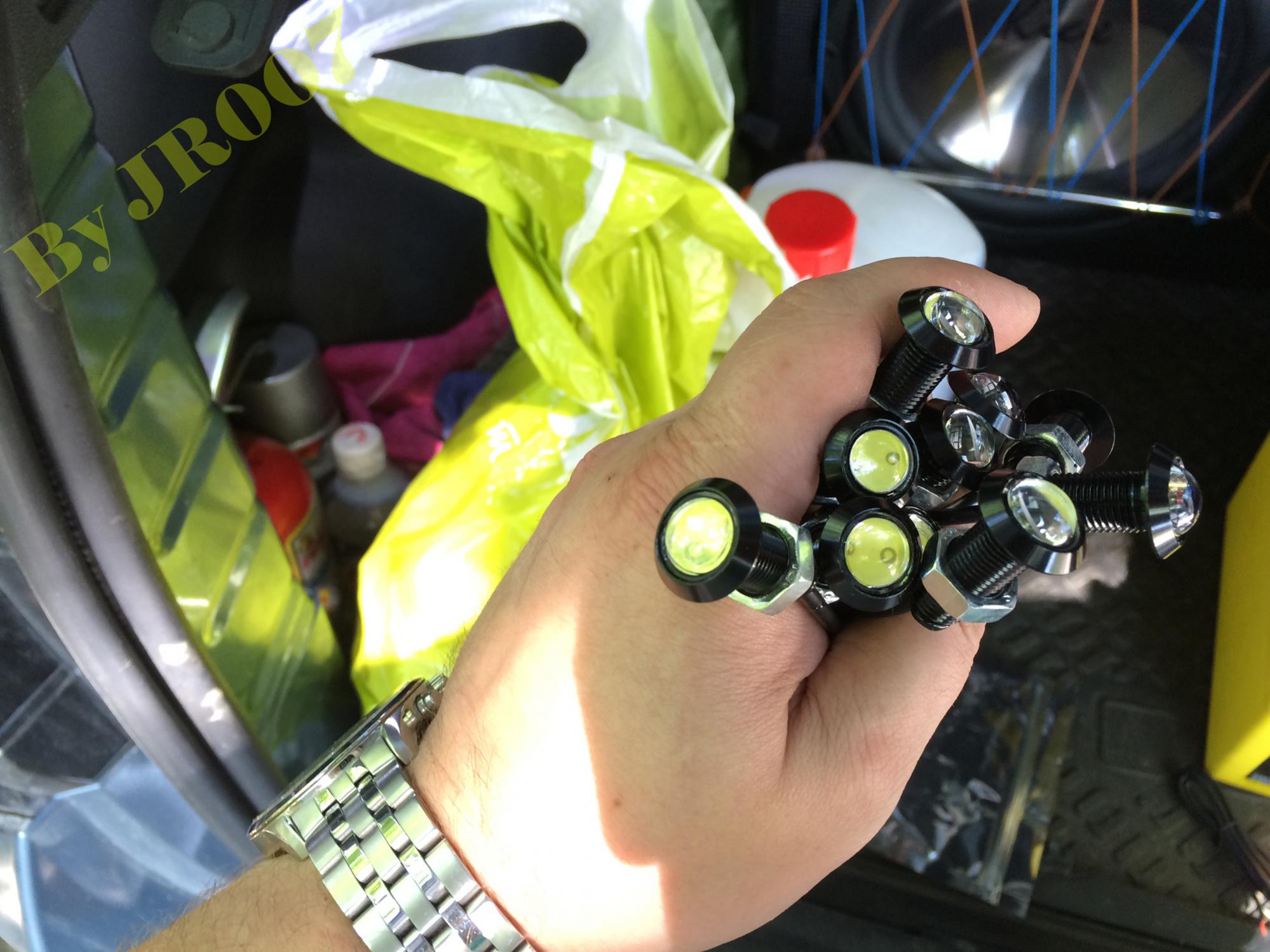

Очередная покупка из Китая, на этот раз точечные светодиоды, буду использовать как ходовые огни? отдал за 20 диодов 25$. Там где покупал ссылки уже нет, продавец пропал, можно поискать в других магазинах на
алиэкспресс.

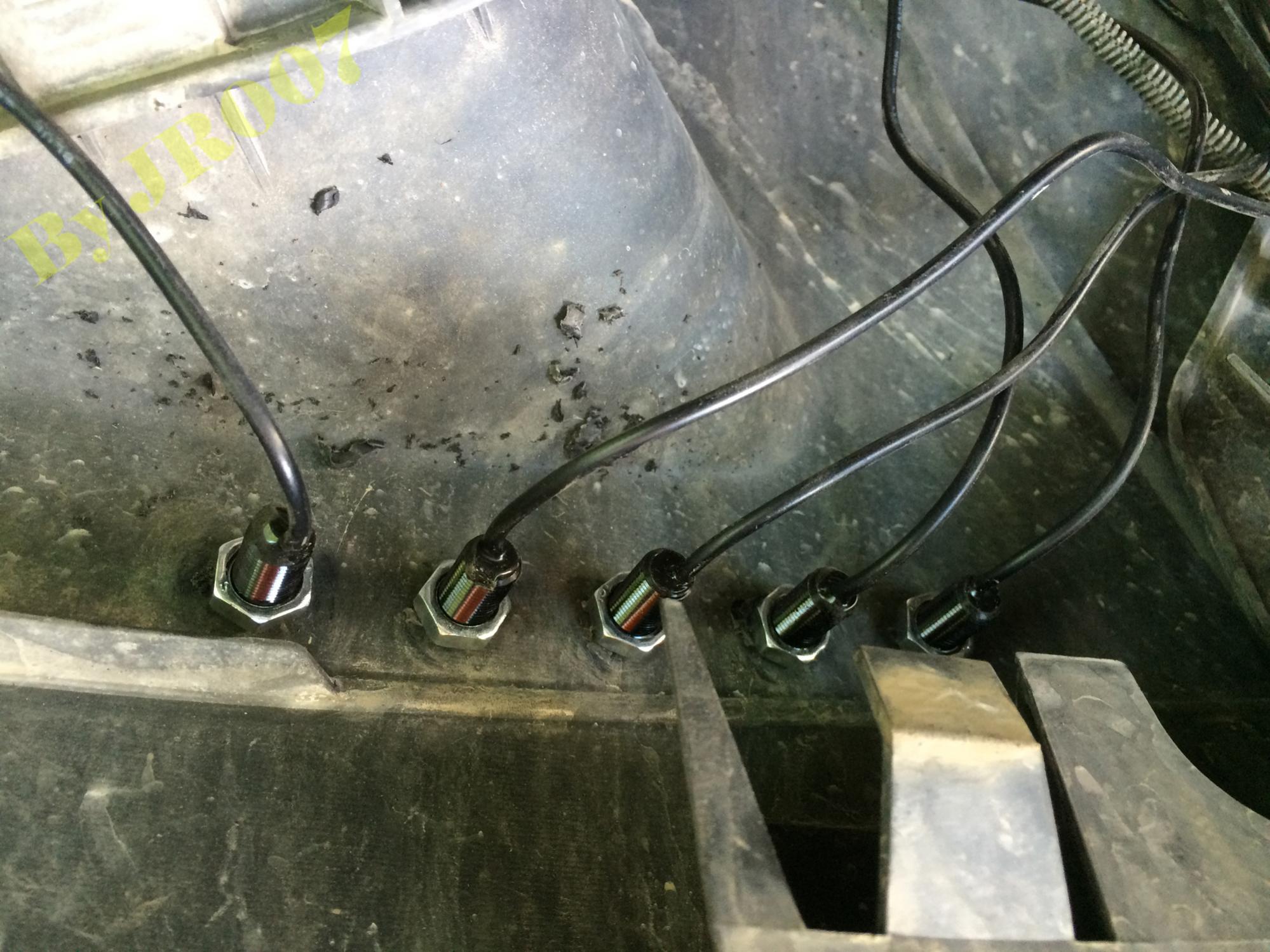

Решил диоды врезать в бампер и ставить по 5 с каждой стороны, как снимать бампер писать не буду.

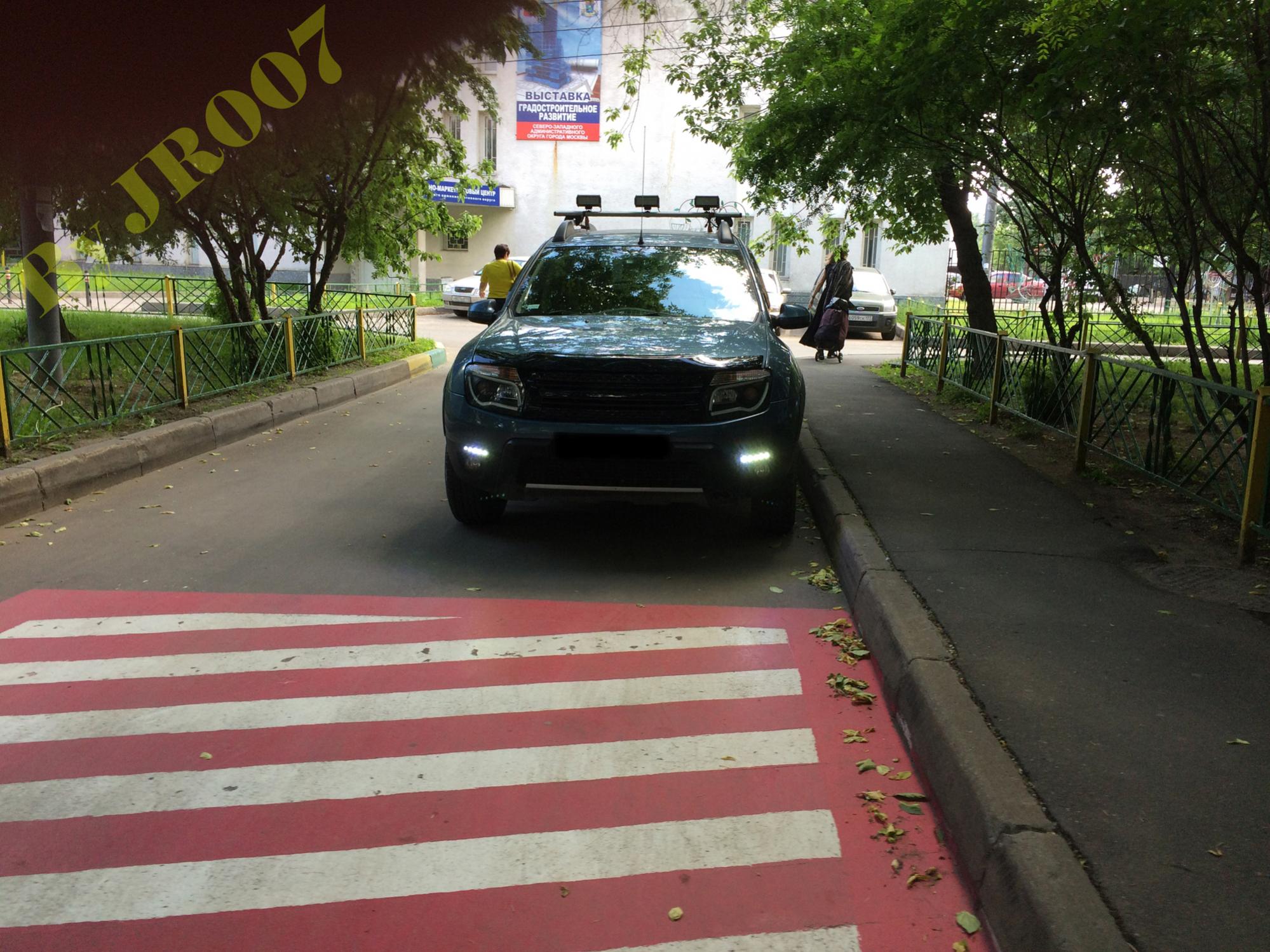

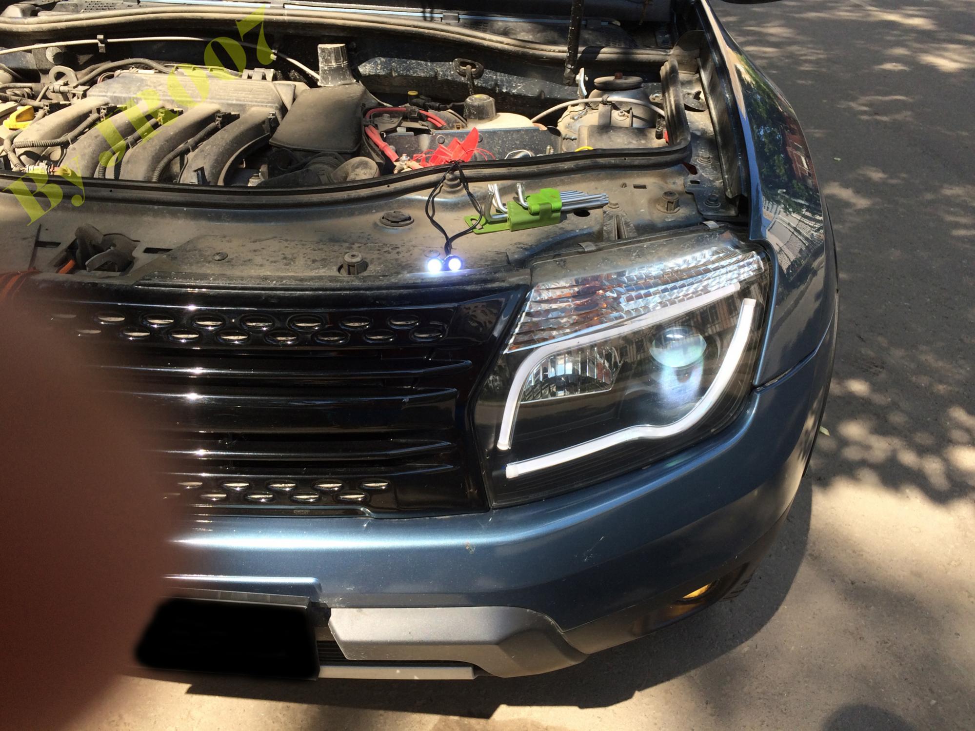

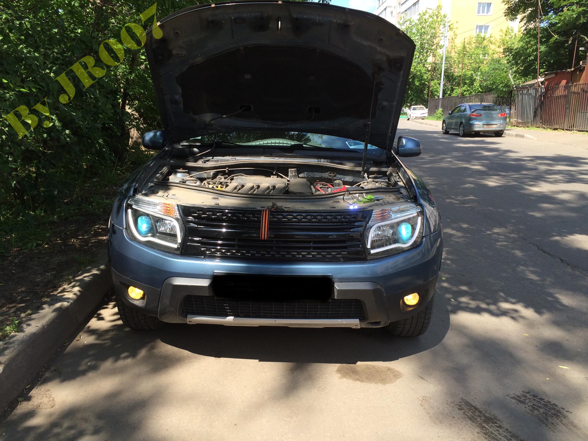

Тут видно яркость 2 диодов на фоне ближнего и туманок.

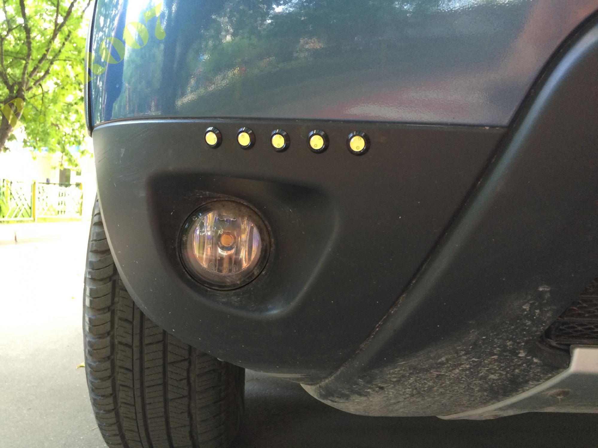

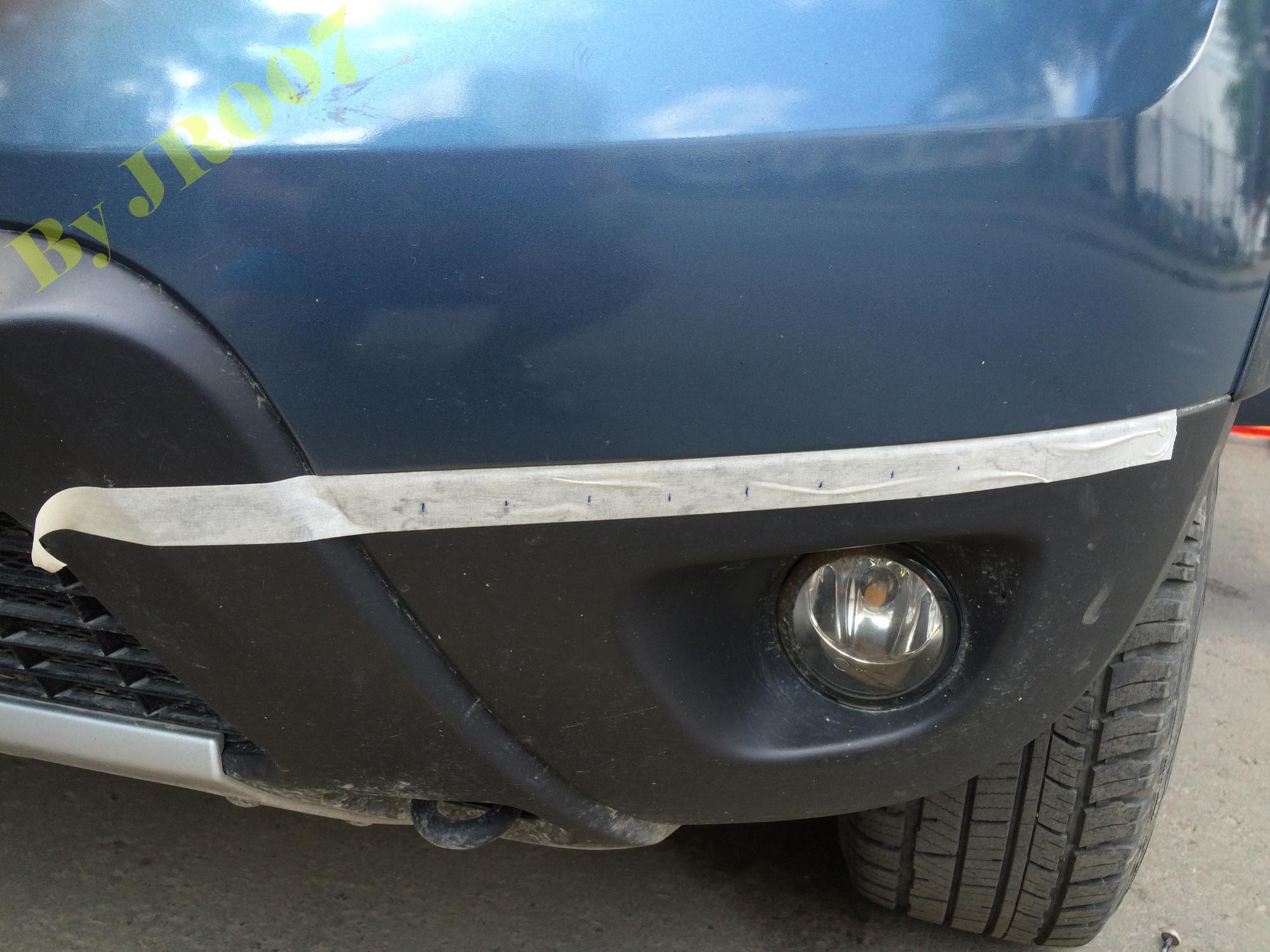

Разметил, расстояние между диодов 3 см.

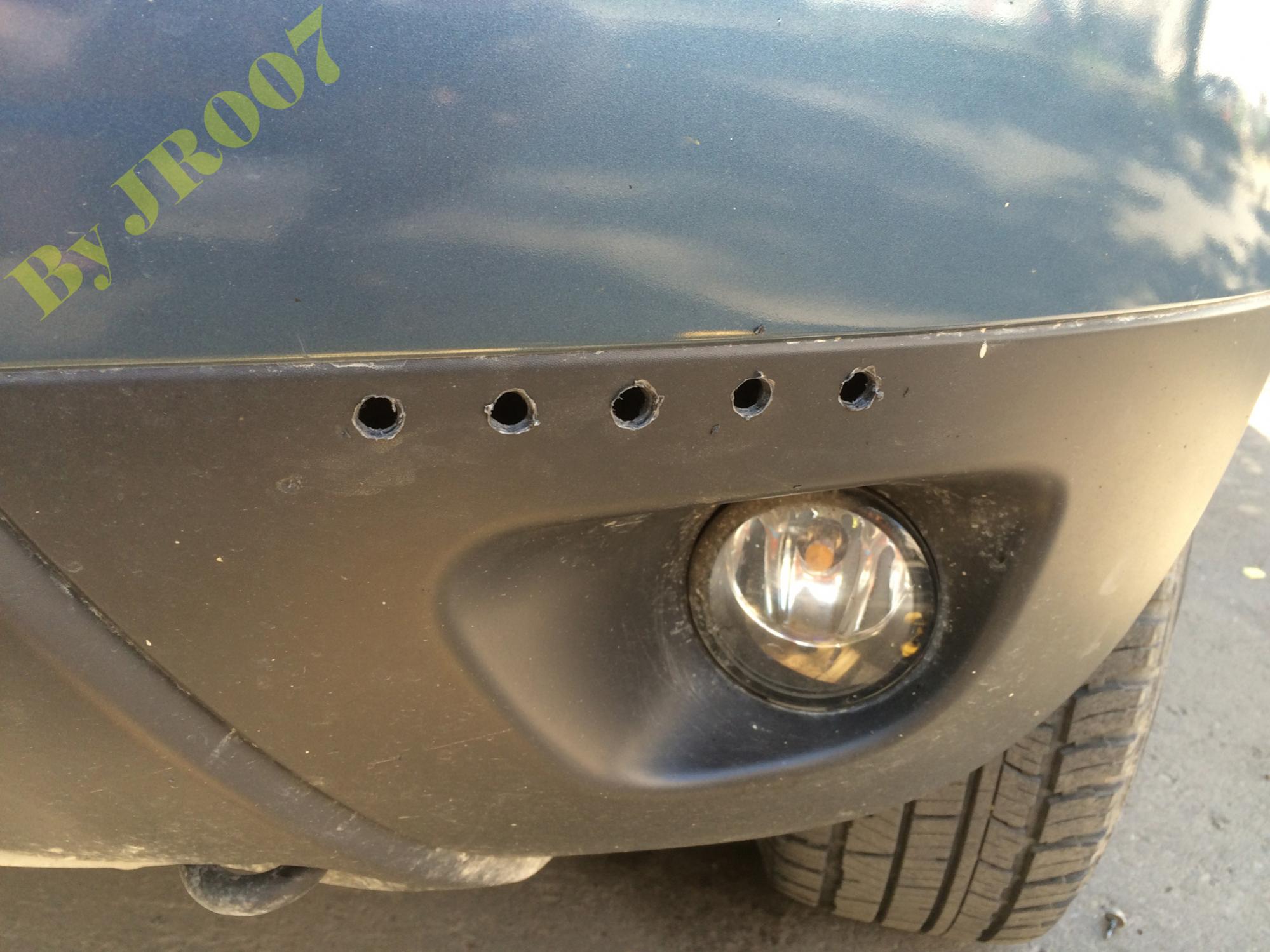

Просверлил.
Поставил.
Закрепил.
В состоянии покоя.

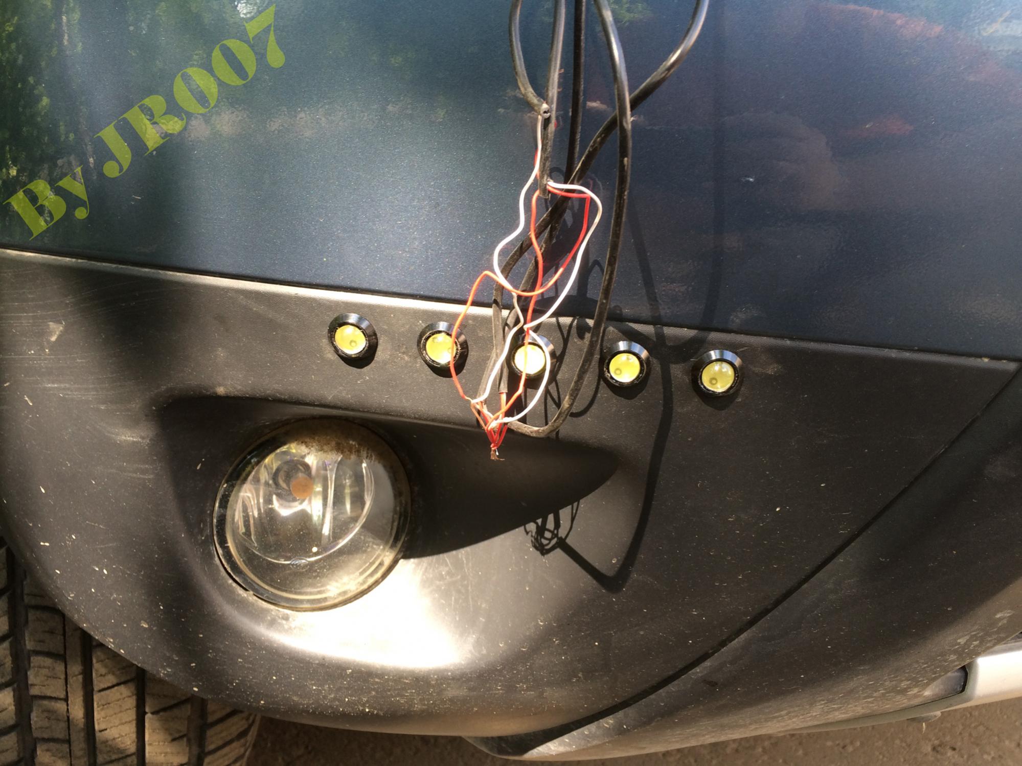

Далее провел провода, массу на корпус, плюс в салон, в блок предохранителей.
Подключил к 5 контактному реле, Схему прилагаю.

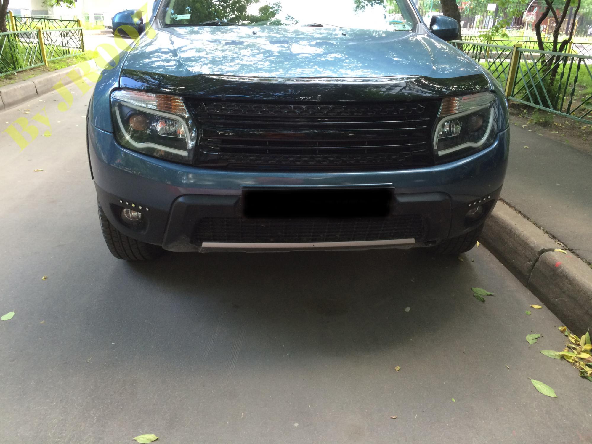

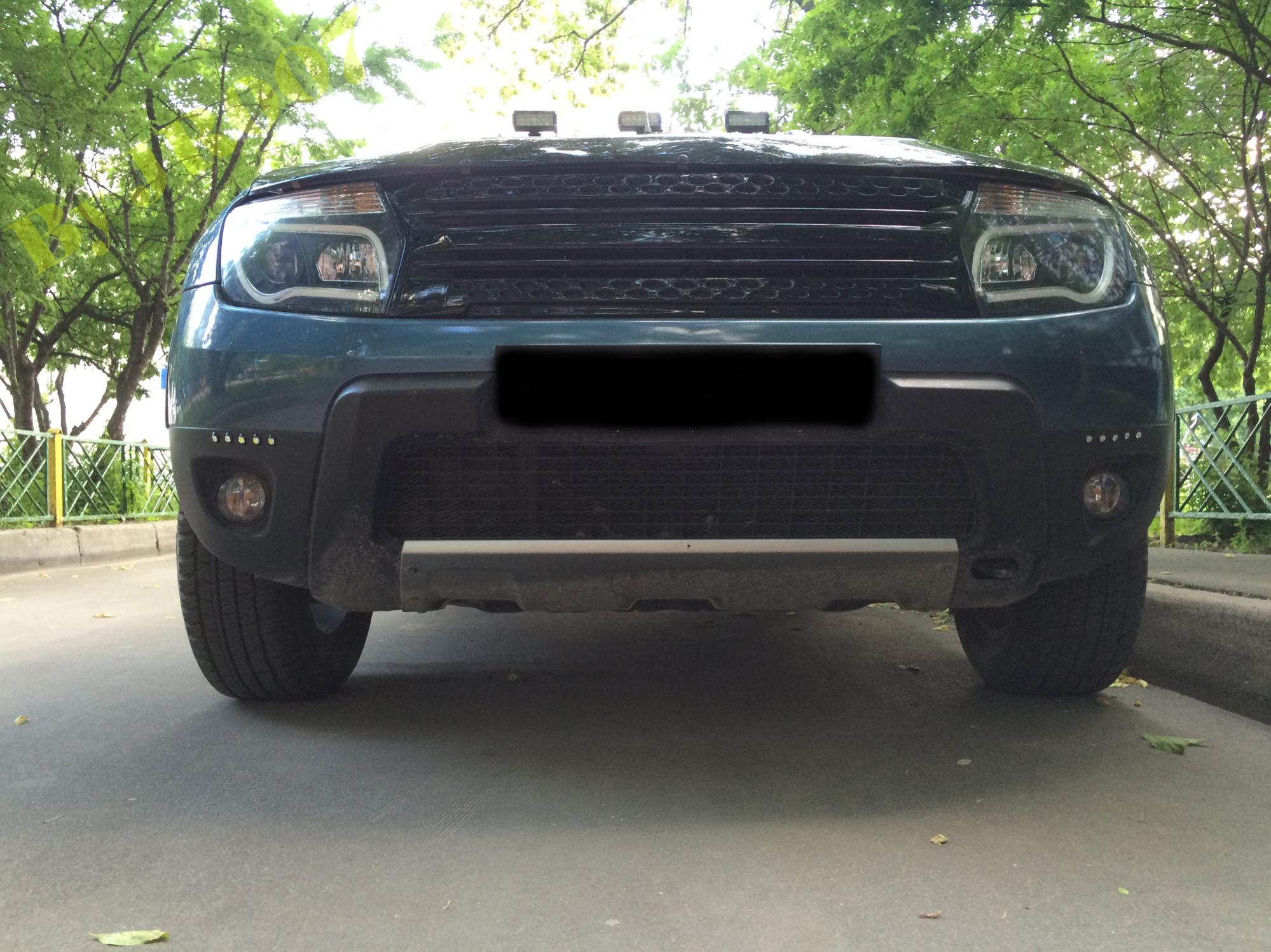

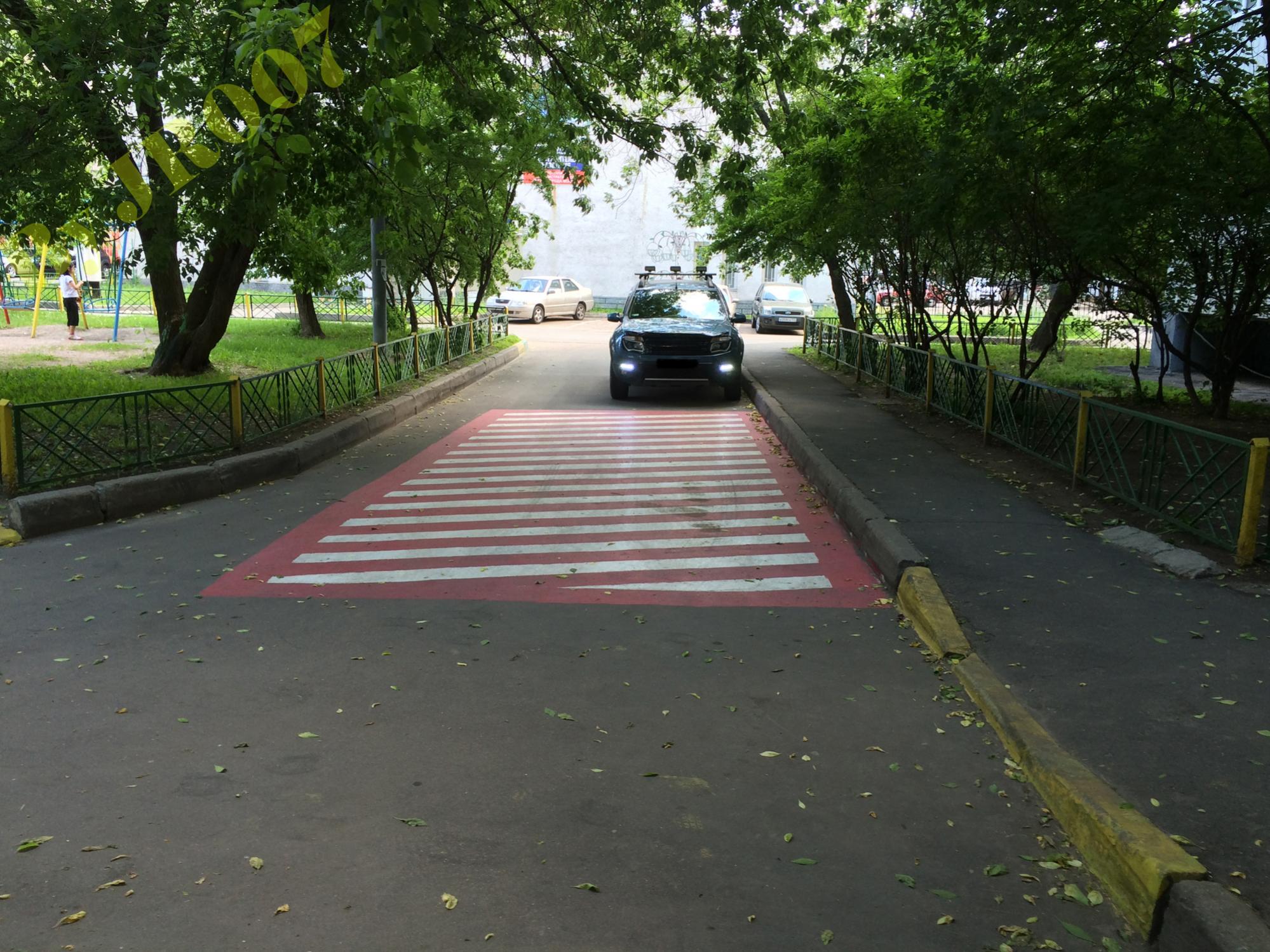

Результат в солнечный день.
