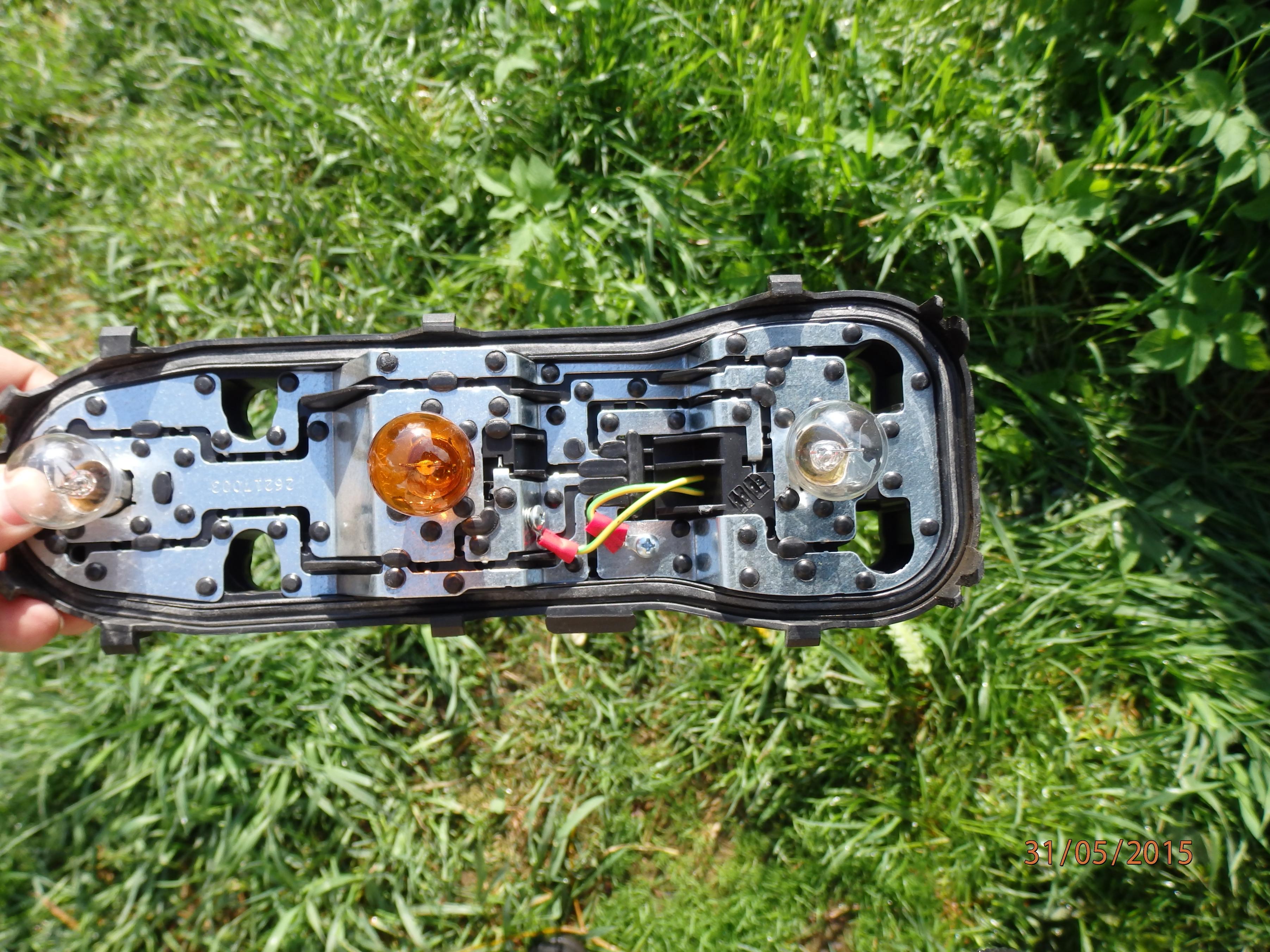

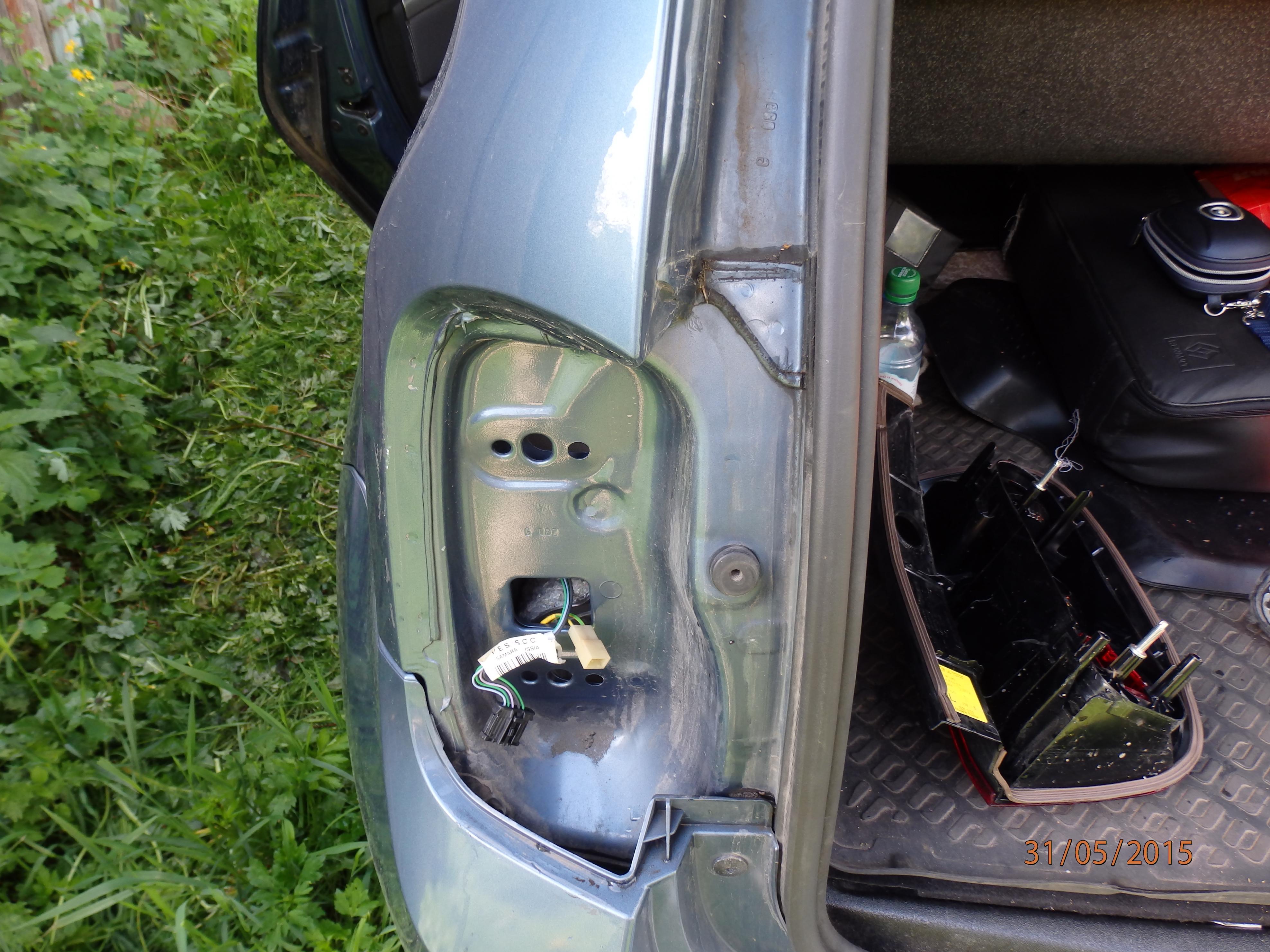

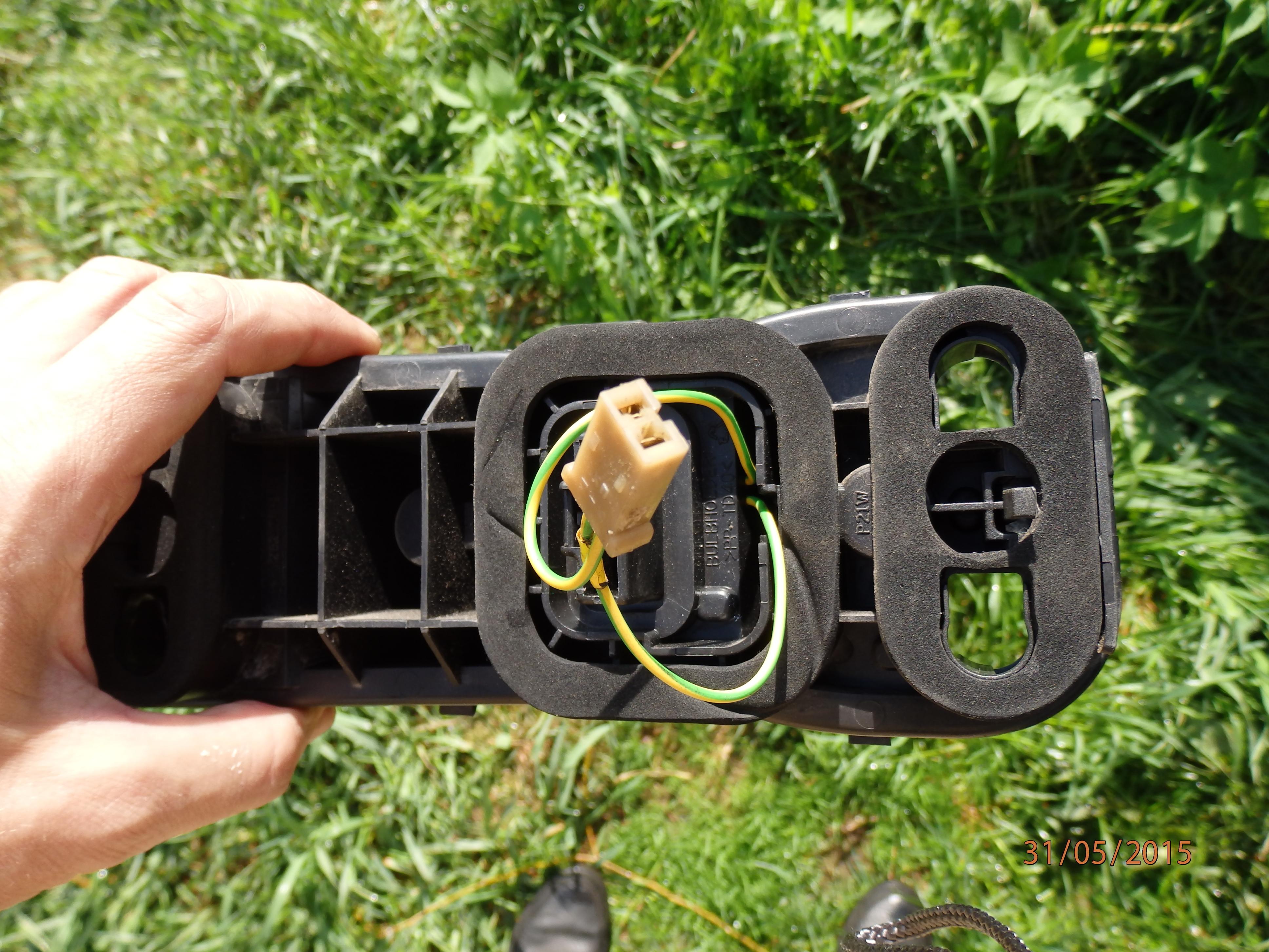

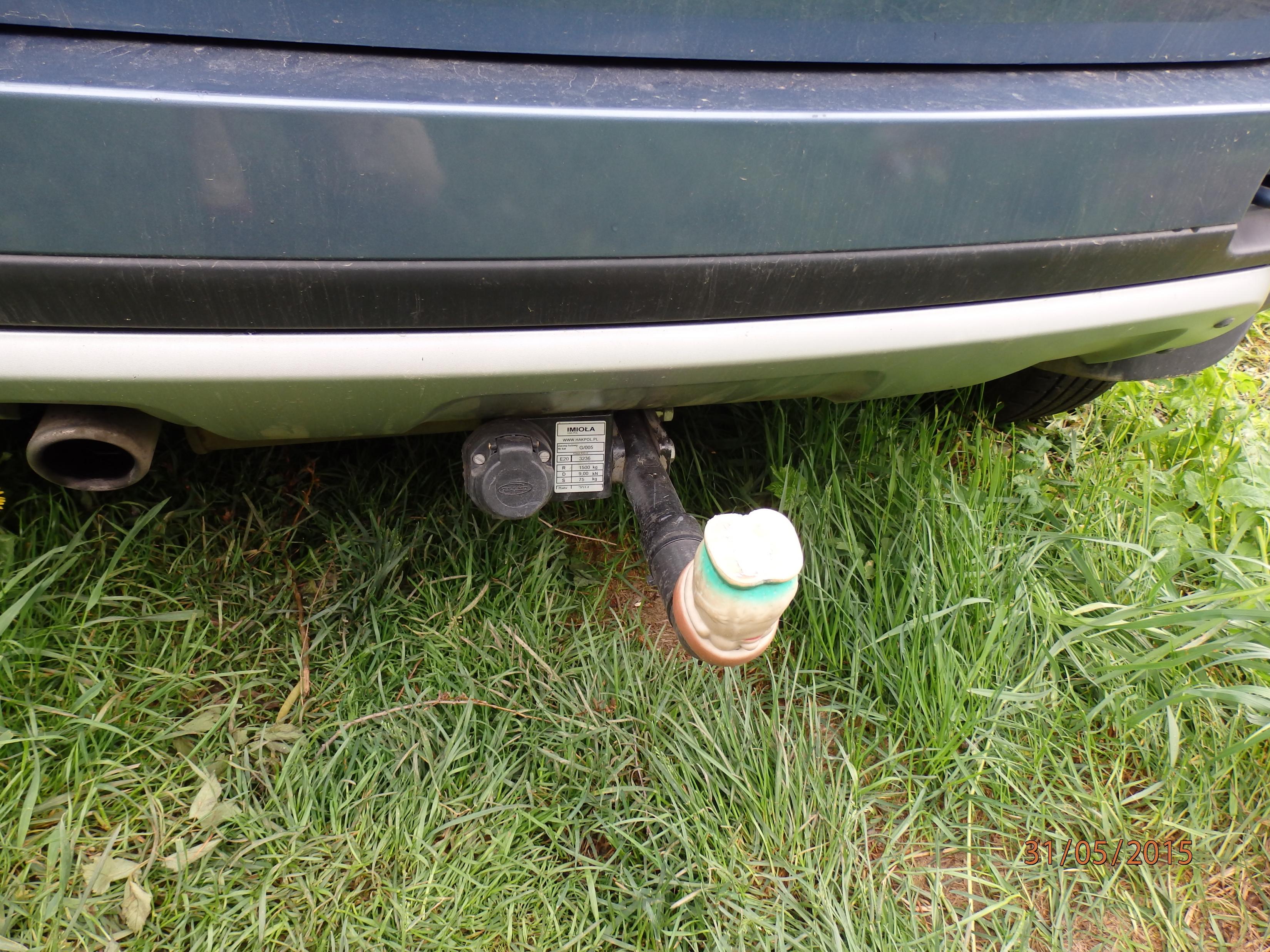

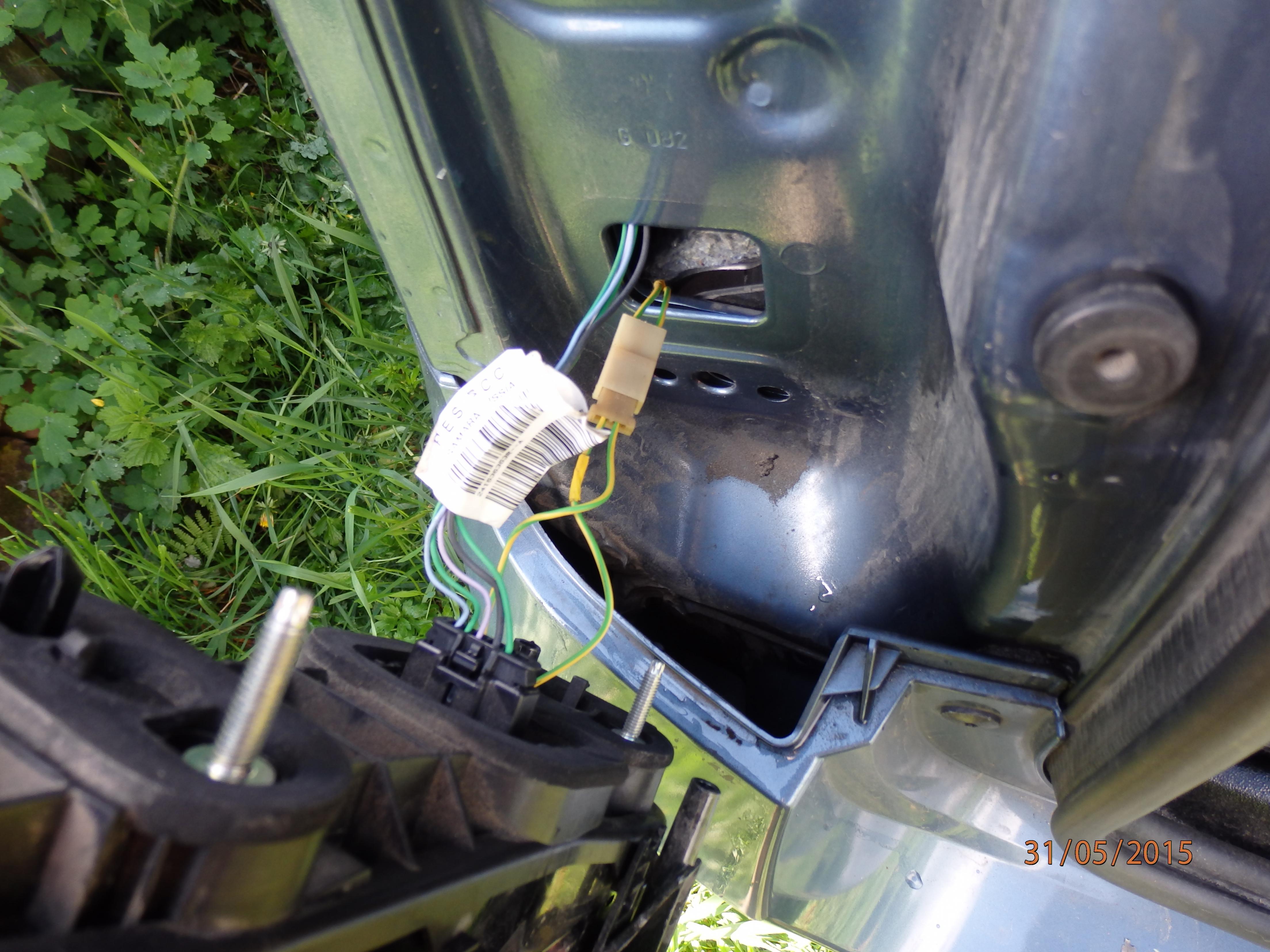

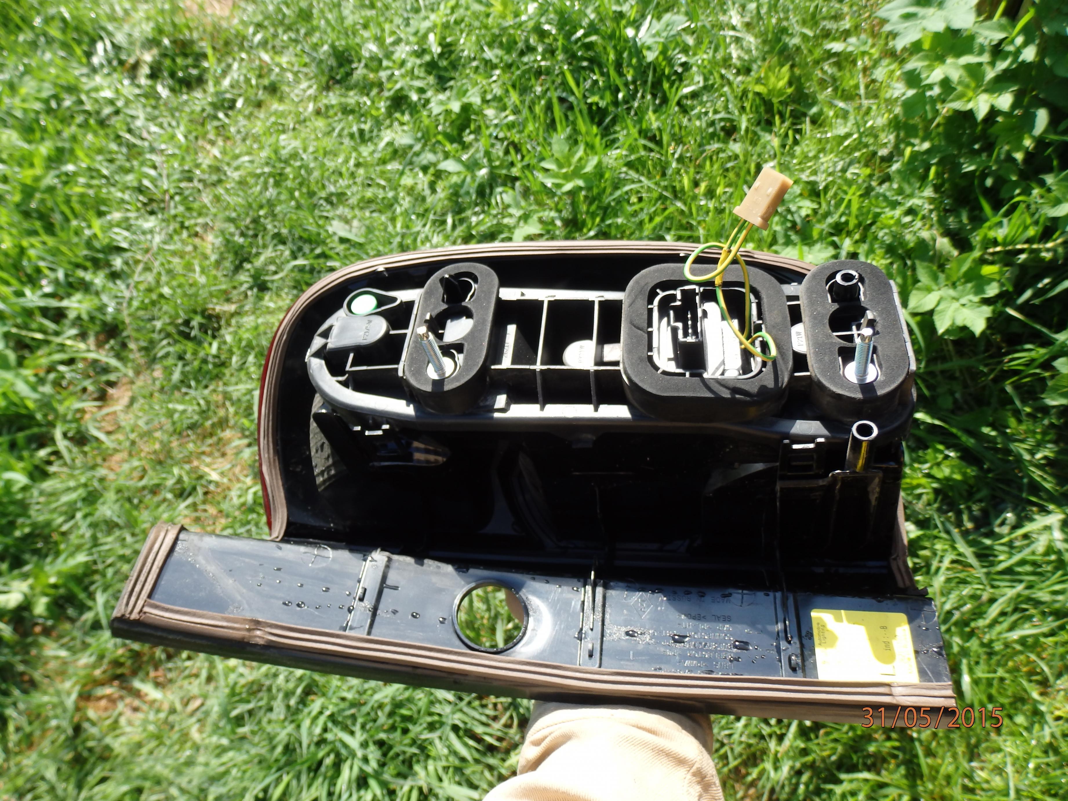

Установил фаркоп Имиола. Процесс монтажа не отличается от установки других фаркопов. А вот электрику расключил по другому. Приобретено для расключения двух контактные разъемы в кол-ве 3 шт. Клеммы мама-папа и обжимные под винты. Подробно можно увидеть на фото. Чтоб не собиралась грязь между фонарем и кузовом проклеил фару по контуру дверным Е-образным уплотнителем.
