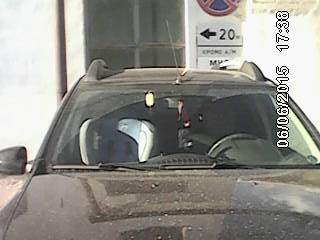

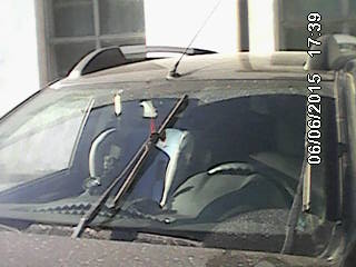

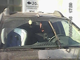

Сейчас оба по 55 см- хватает.А до этого год отъездил с водительским подлиннее,но точно не 65 см)Скорей всего был 60 см-нормально.Вообще длинные водительские "не люблю".Смотрятся идиотски,чистят там где и не надо.А за счет своей длинны могут сами себе вредить(не хватает им жесткости и передачи прижима на концы,лишнее сопротивление).Не предусмотрены конструкцией 65 см.Это же не Пежо 206,где пассажирский "коротыш".Фотки конечно мрак)).При стоящем вертикально(в крайнем положении) водительском-"непрокрас" сверху 9см(до кромки стекла),снизу 17см(до кромки стекла) и прижим нижнего рабочего края дворника на троечку.Когда был водительский 60 см -проблем не возникало(но и скрупулезных замеров не делал).По супер чистому стеклу возможен редкий скрип.Я после мойки Керхером использую авто воск распылением и смывом.Дворники и чистят хорошо и никакого скрипа(видать "пленка" способствует.Но "пленка" невидимая и никакой "радуги или мутного взгляда".Сродни эффект антидождь).
