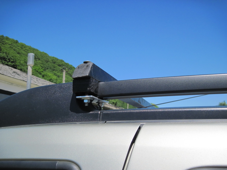

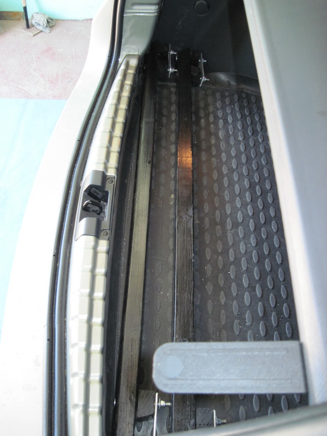

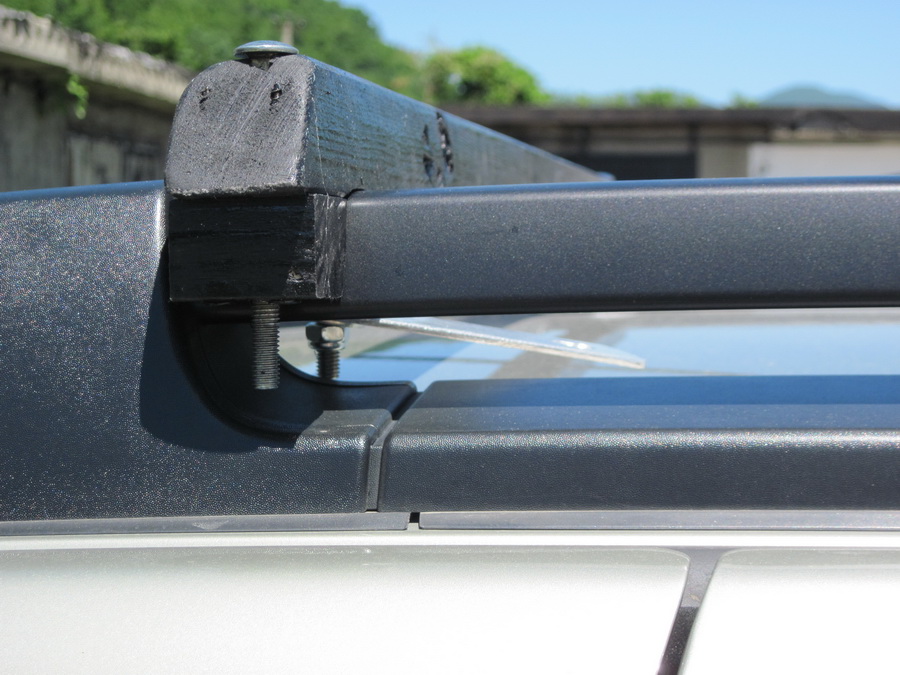

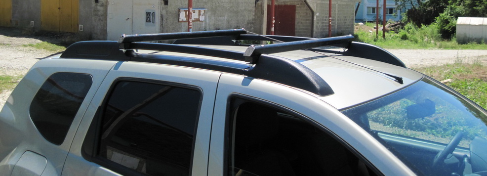

Не любитель возить на крыше, но на всякий случай сделал поперечины из бруска 40х40. Ставятся за пару минут, нужно лишь накрутить 4 внешние гайки. Потратился только на крепёж.
