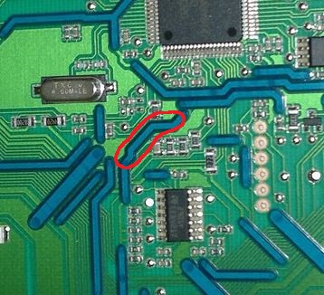

Сообщение от sova Посмотреть сообщение
Значит что-то не так, подсветка БК не должна измениться.
Да, так и есть, проблема была в том что я случайно перерезал синюю перемычку, которая отвечает за показания топлива, она совсем хиленькая и рвется на раз. Так вот соеденив ее топливная лампочка погасла и яркость всей подсветки стала нормально пригасать. На всякий случай прикладываю фото.
Юрий спасибо за участие!
