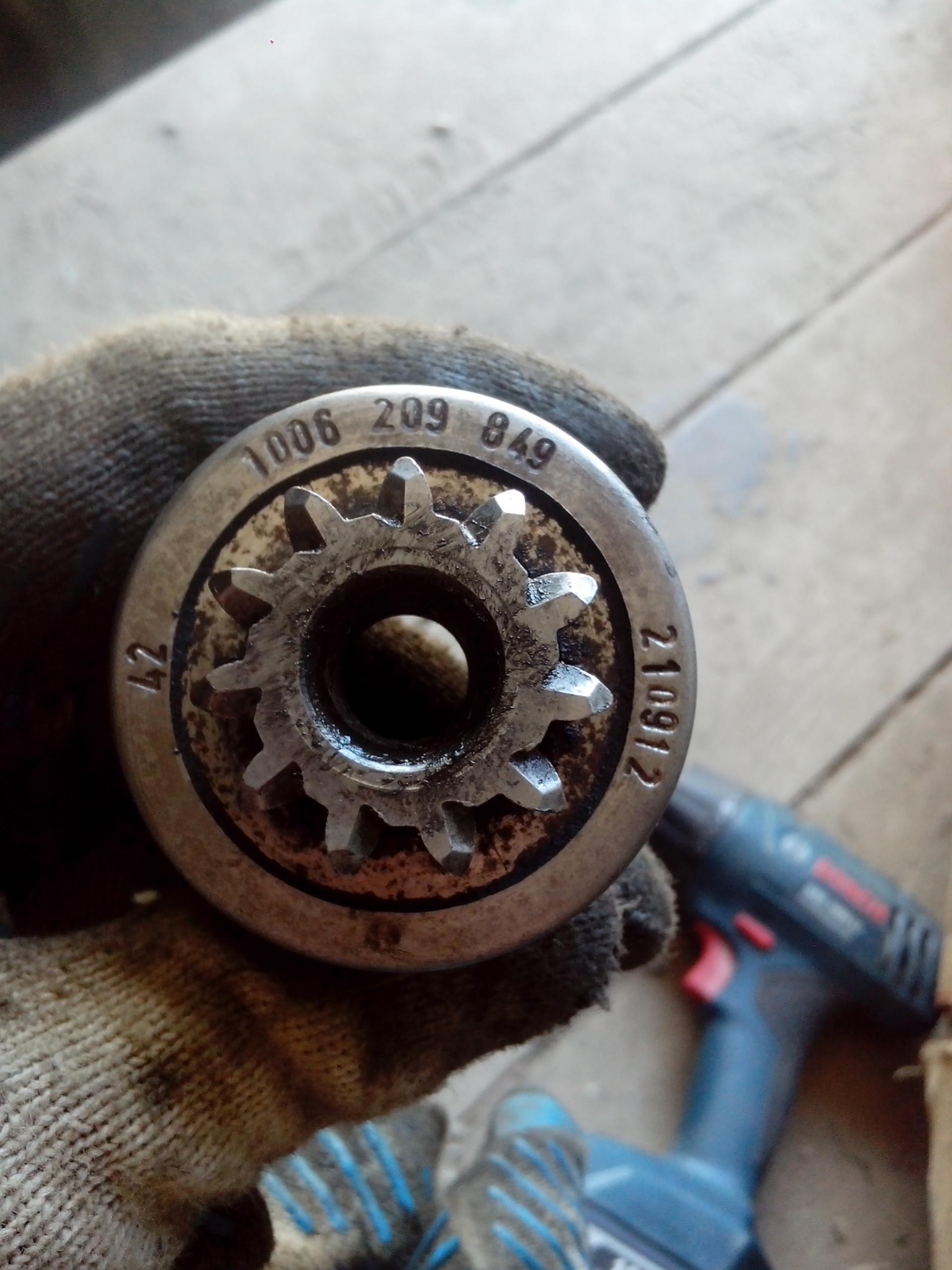

И тут вылезла подляна. Вот этот девайс:
По данному каталожному номеру купить этот бендикс в РФ невозможно. Он как бы в природе есть, но в продаже нет.

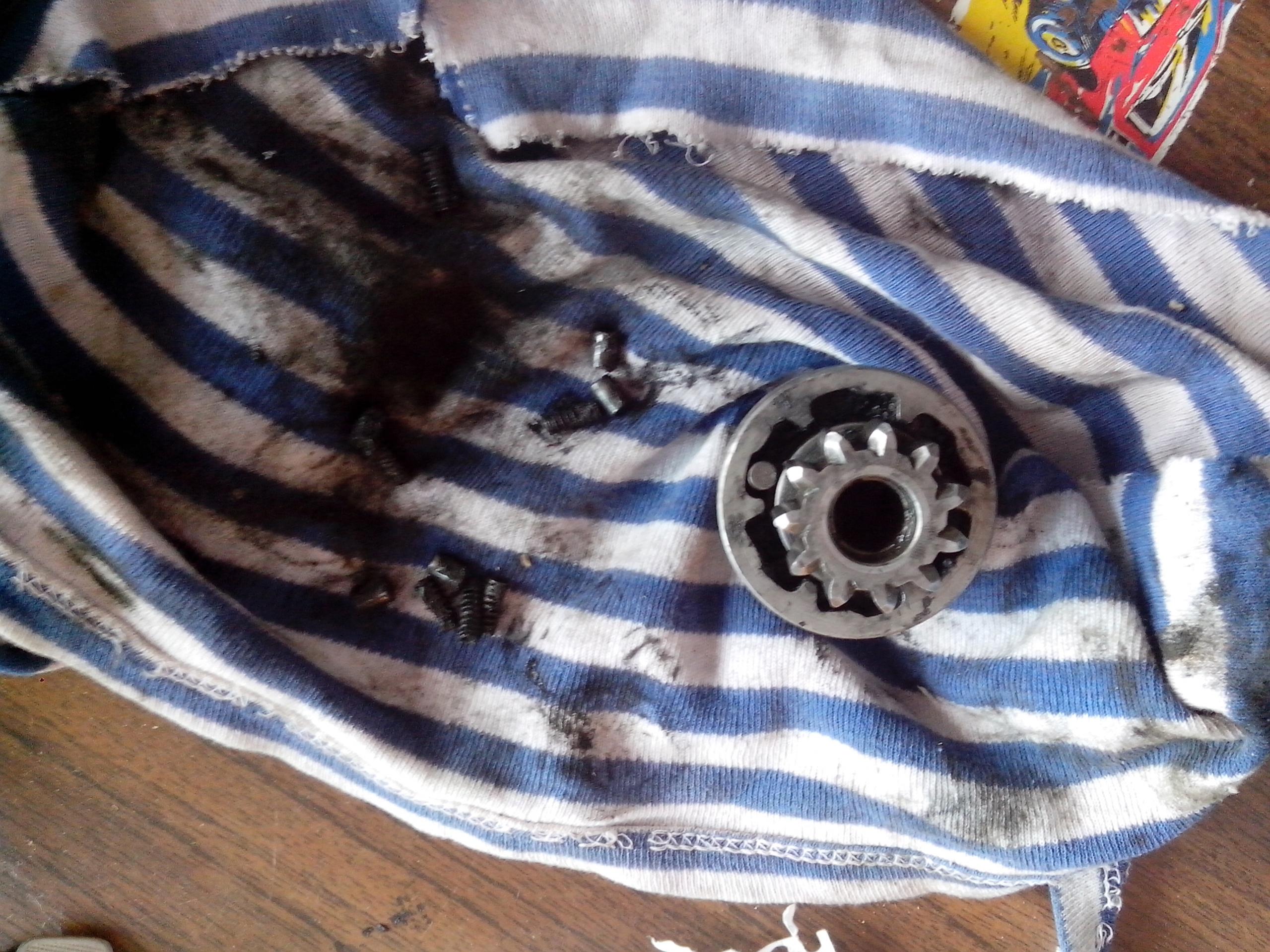

развальцевал кожух, и увидел вот это. На фото ролики с пружинками вынуты, кроме одного. Ну смысл ясен.
В общем ролики на концах рабочего хода в канавках. То есть стали малы. Сносилось мальца.
Ролики имеют диаметр от 4.85 до 4.90 мм.
Где наша не пропадала, осенило конечно же. Лечу в магаз и покупаю 2 сверла на 5.1 мм.
Напилил из хвостовиков свёрел роликов, высота роликов 7мм.
обточил торцы, промыл и собрал бендикс. Ролики стали посередине пазов.
Всё смазал, напрессовал крышку на место. Собрал стартёр.

Для стартера Бош номер 0001 107 477 купить бендикс номер 1006 209 849 нереально. Имейте ввиду и сразу покупайте два сверла на 5.1

Сообщение от inefedovvs
Была у меня прошлой зимой проблема такая, бендикс (обгонная муфта) проскальзывала.разобрал, прочистил (пружинки были закоксованы) и настало счастье, но три дня назад опять та же проблема. Разобрал, ролики - 5.0 мм, износ на валу самой шестеренки. Поиск сперва подтвердил - нет такого бендикса (1006209849) в природе, в итоге нашел бендикс под номером 1006209940, размеры один в один, поставил и все заработало, только стоит он у нас 4025 деревянных.
