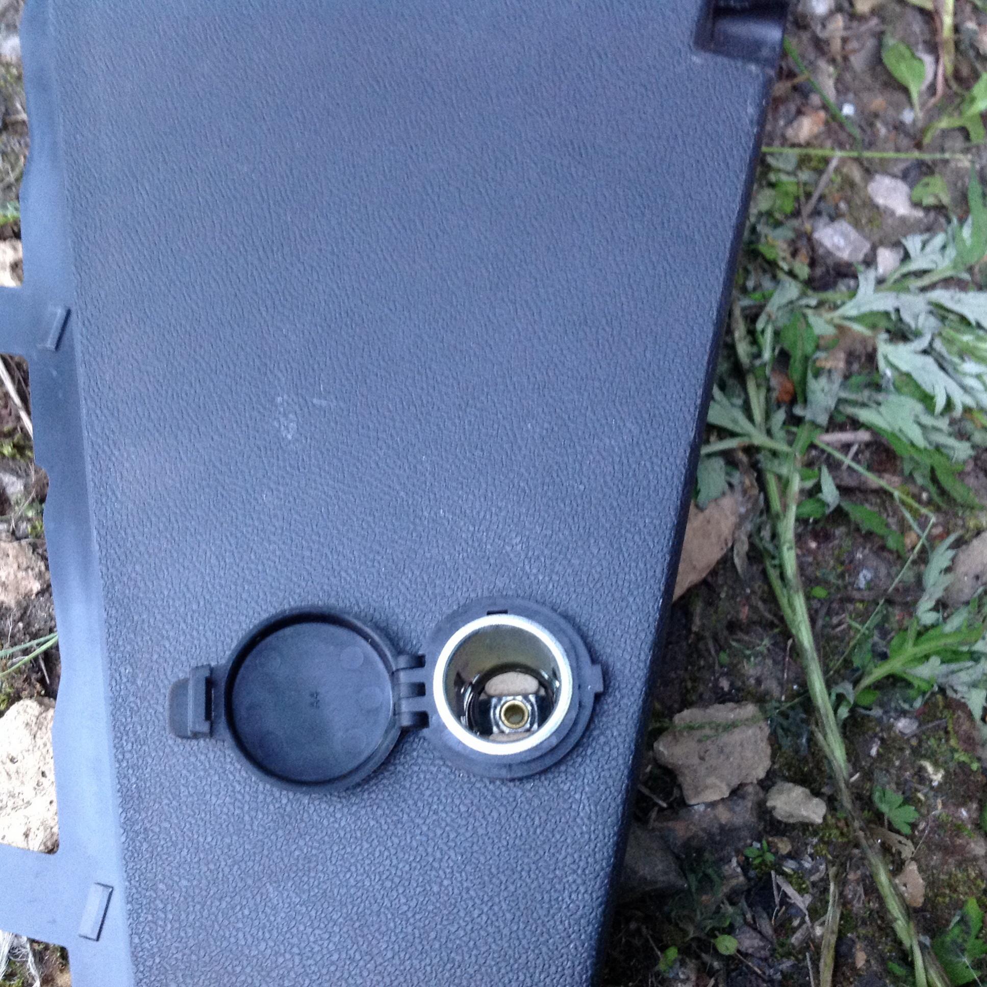

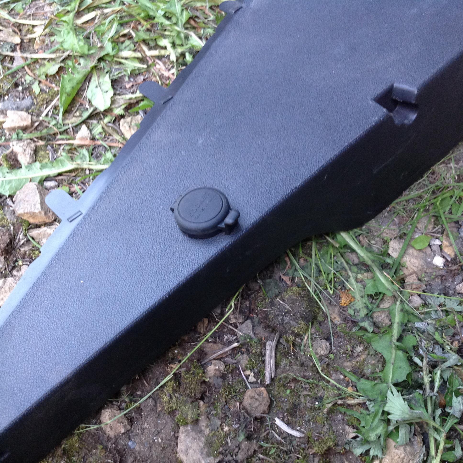

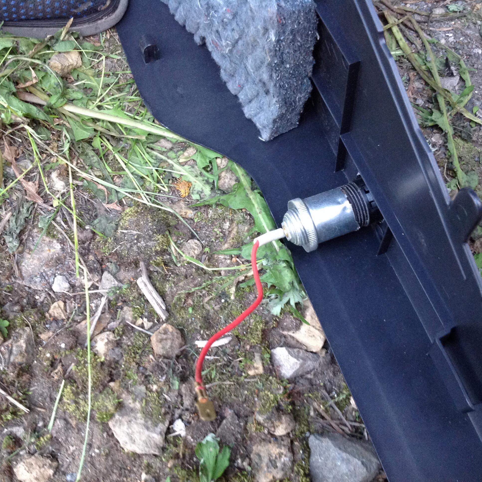

если нужно оперативно подкачать колесо уже гружёного прицепа, то длинны штатного провода от насоса не хватает, возиться с удлинителями неудобно и бестолково, дополнительно когда иду на дальняк у меня в багажнике едет холодильник. По этому установил дополнительный разъём прикуривателя в багажнике, прикуриватель от класики жигули, а вот декоративная крышка от флюенса. Шас машина в кузовном ремонте, по этому выкладываю фотку отдельно левой верхней панели полки багажника. Провод тянул через крышу до штатного блока предохранителей, пред установил в свободное место в штатном блоке. Шас пока идёт кузовной ремонт и багажник разобран думаю установить в нише крыла инвертор а розетку расположить рядом с розеткой 12v
патрон от жигуля требует минимальной переделки при установке, а изза того что он длиньше и немного тоньще - он обеспечивает лучшее удержание всякого рода универсальных штекеров при выбрации, недостатком является только то что некоторые адаптеры зарядок банально не достают до центрального контакта, но я такими не пользуюсь
