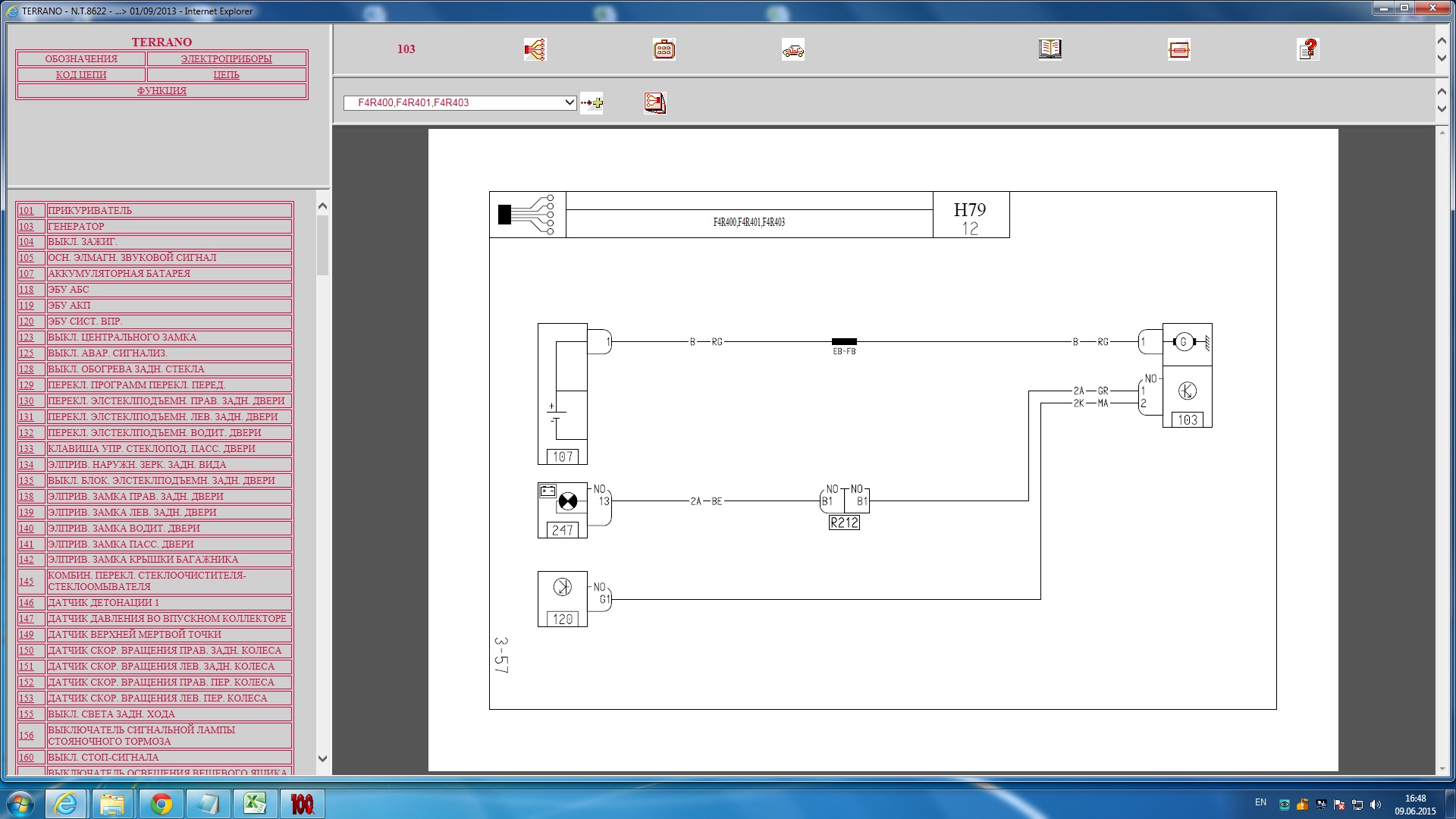

Дима, генератор у нас на дастере самый простой (может проще чем на 2108 - это я к тому что он очень вероятно не способен сам регулировать напряжение а только по команде из вне, хотя может и есть какойто аварийный режим), а вот управляет напряжением (генератором) - ЭБУ ДВС ( как ты правильно заметил), а мерит напряжение этот эбу вовсе не на генераторе а на собственных клеммах питания! ... По этому товарищу avgorhkov у следует ещё порекомендовать проверить точки крепления масс и плюсс, не силовых ( тогда бы плохо заводилась и заряжалась) а приборных.
А вообще точно не знаю, описания толкового нихрена нет - и всё только догадки, но нагрузку двс высчитывает сам без инфы с генератора
