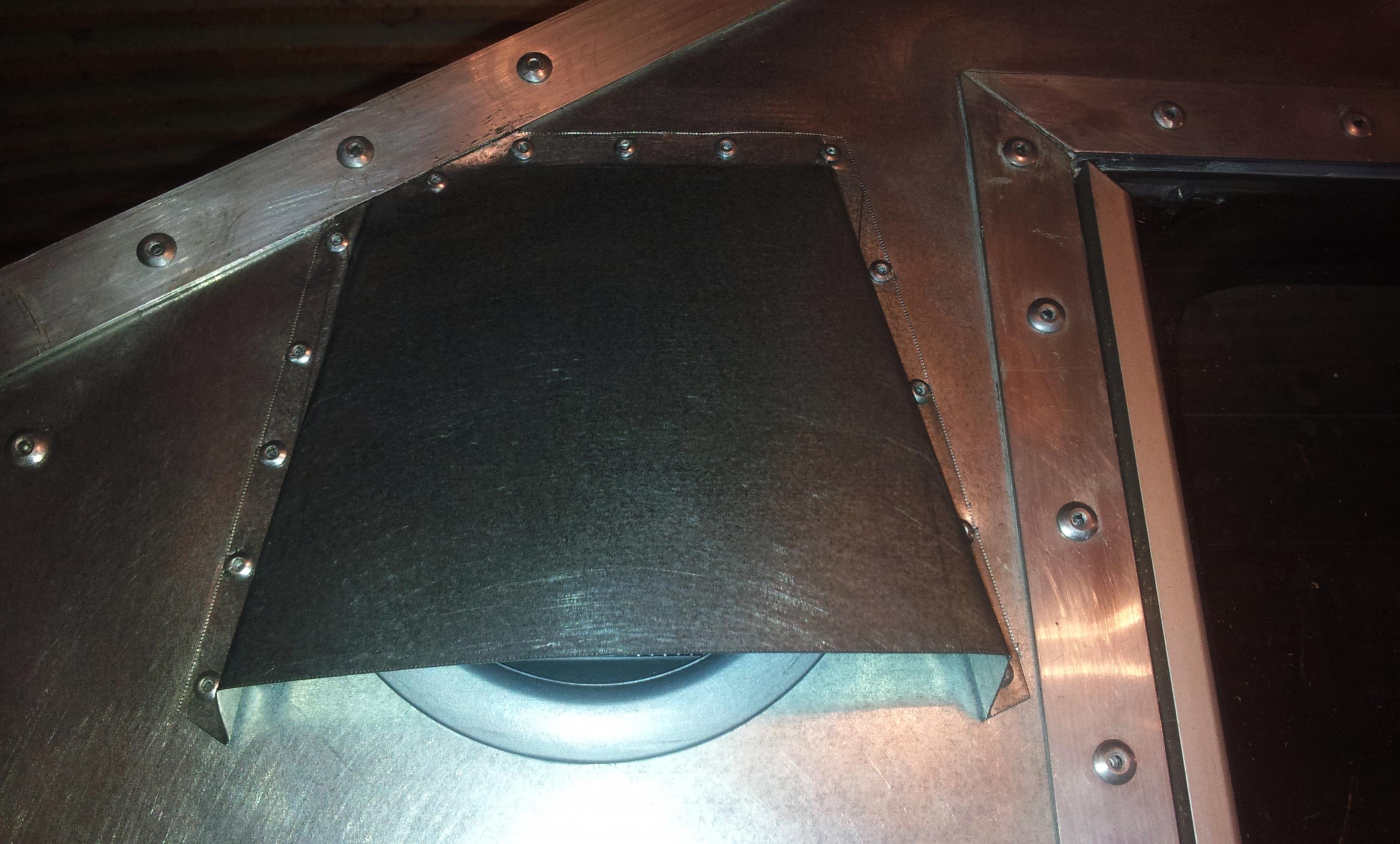

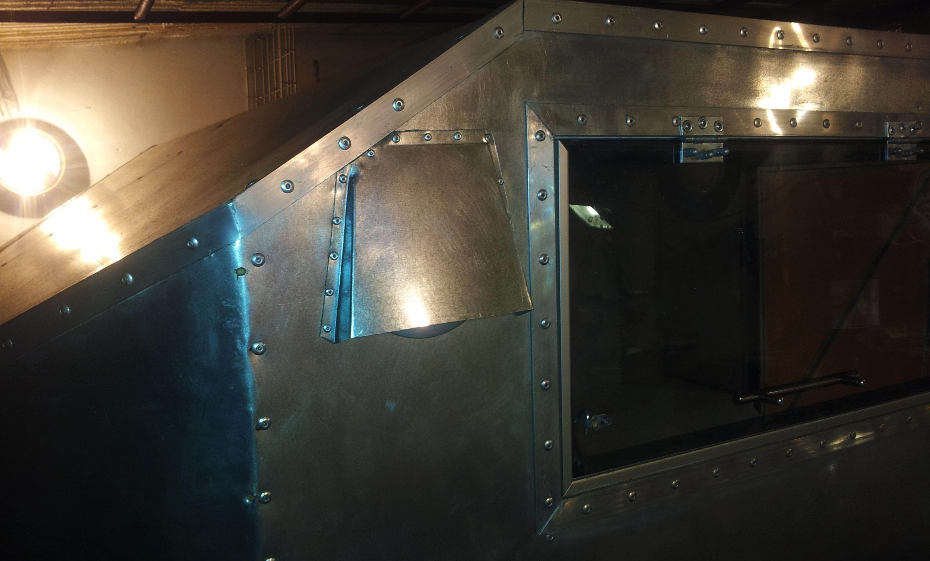

Ещё немного повозился в гараже -
Сделал защиту решётки.

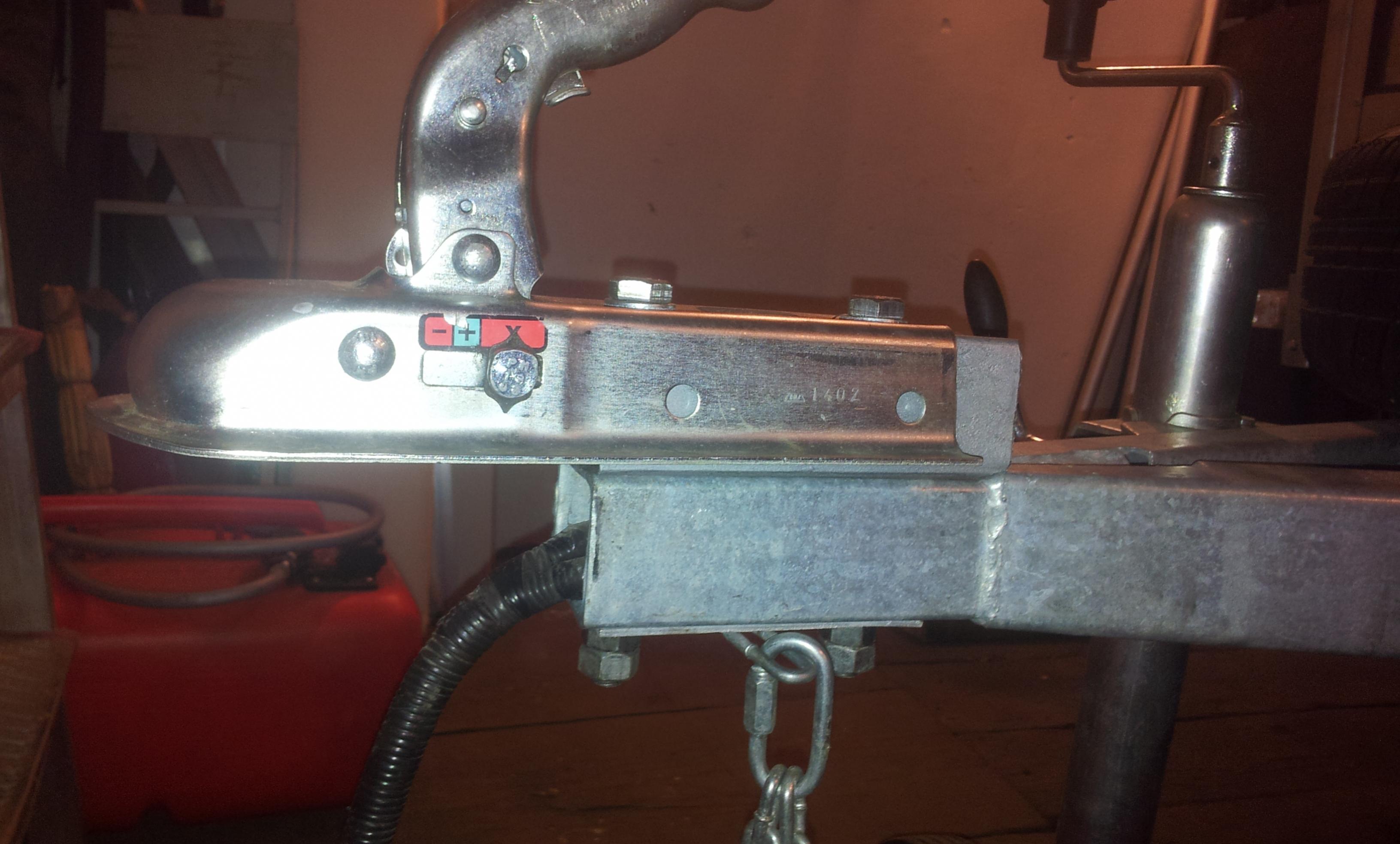

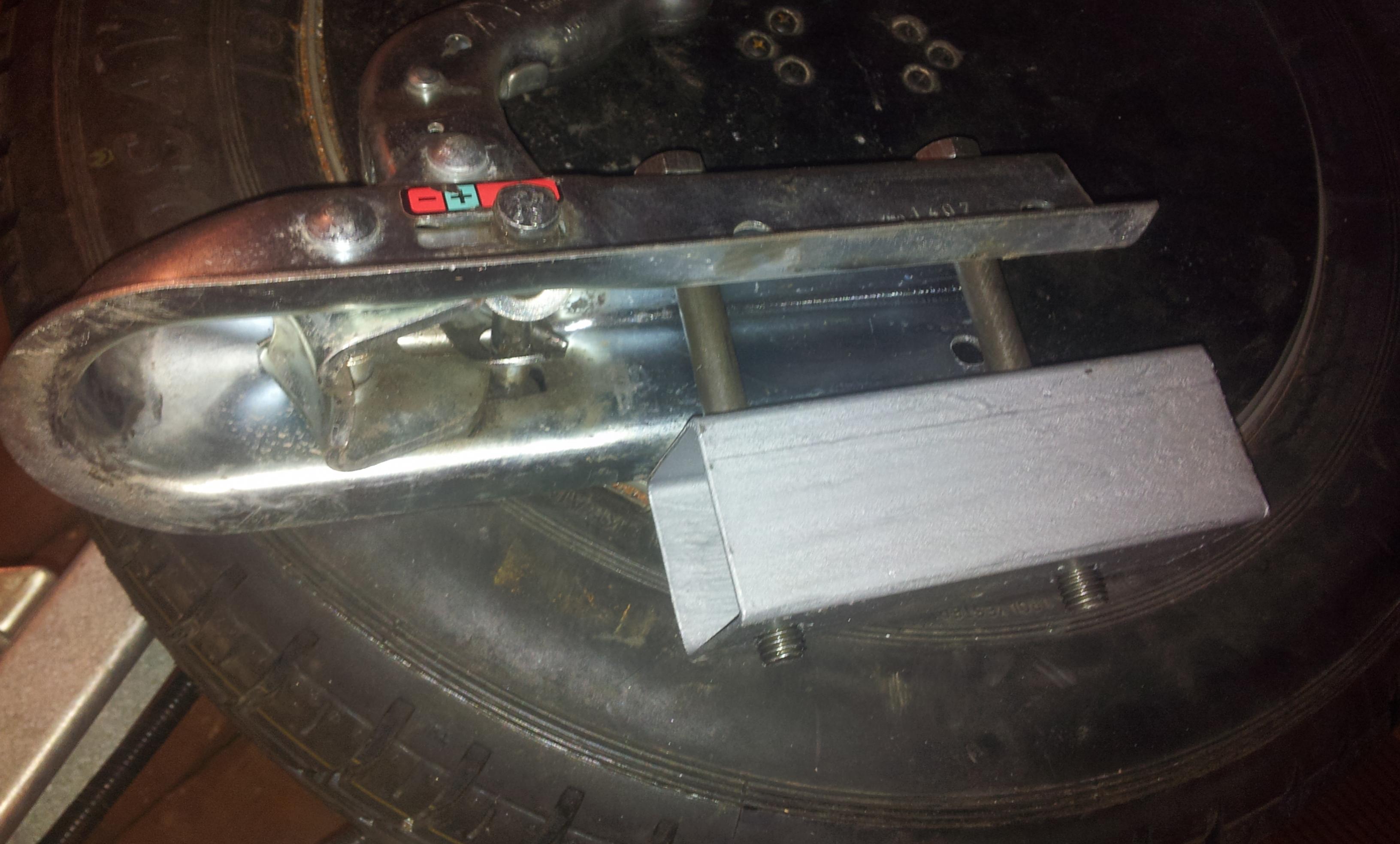

Так-же давно хотел опустить прицепное. У Дастера фаркоп (как и у многих внедорожников) стоит высоковато. Поэтому дышло не много задрано, а при загрузке, весь прицеп сваливается на задний борт.
Сделал проставку 50 мм.. Болты подлиннее. Дышло опустилось.
Завтра выезд, проверим как получилось.
