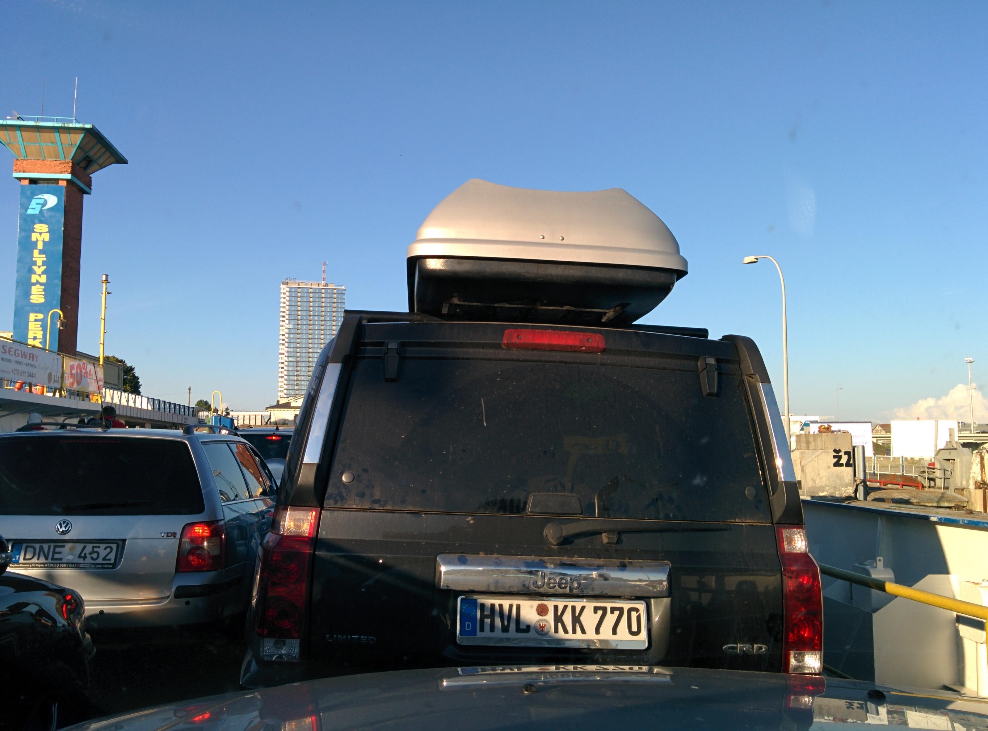

И так на бюджетных боксах уменьшают толщину стенок, уменьшая этим расход пластика и обеспечивая жесткость выштамповками, ребрами и т.д.
А металлорама не очень-то и нужна - ее заменяет коробка из поперечин и рейлингов.
А учитывая, что наши рейлинги несут нагрузку не более 70кг (или 75 - не помню), рама за счет собственного веса резко уменьшит полезную нагрузку и тем самым потеряет смысл.
Я видел рамный бокс во время прошлогодней поездки по Литве. Но он был на соответствующем внедорожнике.
