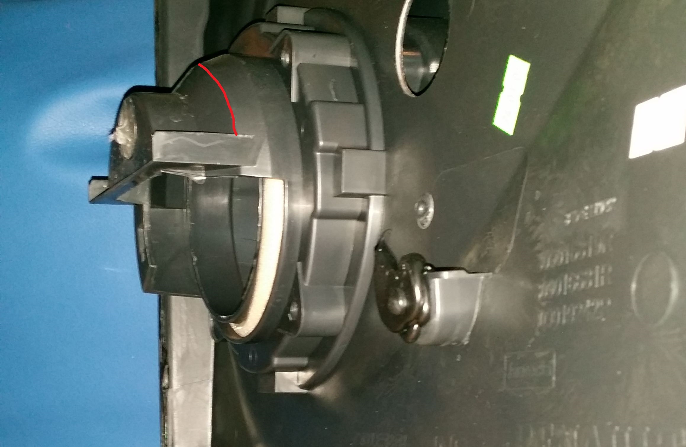

[QUOTE=BirD70;661622]Вот и я наконец обновил музычку в своем дастере, не было больше сил слушать это УГ. На перед Polk Audio db6501 (16), на зад db651 (16), ГУ Pioneer X8600. Благо успел преобрести все это по докризисным ценам.
На всех предыдущих машинах деревянные проставки были для меня вещью обязательной, необходимость их установки не обсуждалась, однако в дастере дверная карта устроена не совсем обычно и требует конкретного "обрезания" , для использования проставок. Решил для пробы обойтись минимальными изменениями, а понравится так и оставить.
Разница между стандартными динамиками и преобретенными:
У этих динамиков отверстия крепления вынесены немного наружу, в результате чего они не влезали в стандартное место в дверной карте, пришлось подпилить.
В самой дверной карте изнутри срезал пластмассу по минимуму, дабы не препятствовать прохождению звукового давления, но и вода не текла на динамики (на фото красная лини BirD70 Скажи,обязательно нужно эту часть отрезать после шумки? А то у меня чет глуховато стало.
