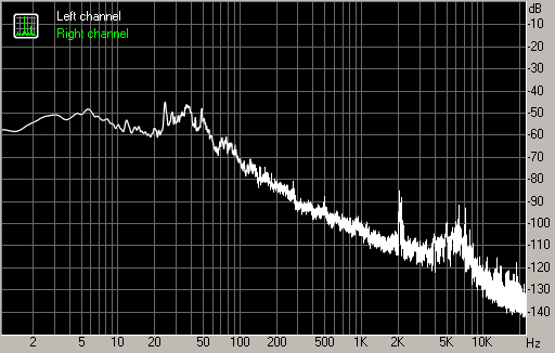

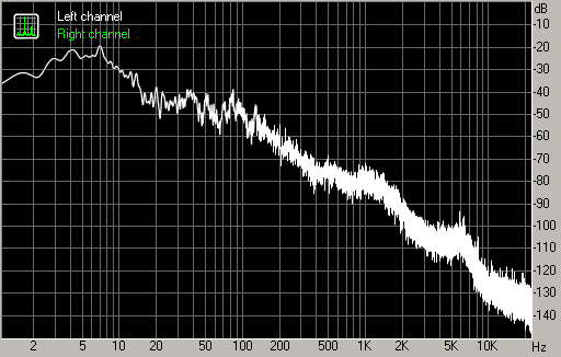

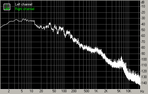

Cделал измерения шума внутри Дастера в пробке (хх 5 км/ч), 60 км/ч и 100 км/ч. Эти измерения в одном масштабе. Шкала уровня относительная. Микрофону можно доверять 10 Гц - 17 кГц.
Микрофон на переднем пассажирском подголовнике.
В пробке на 2 кГц пищит сигнал поворотника, его уровень -83 дБ (на АЧХ интегрирование его подъело).
