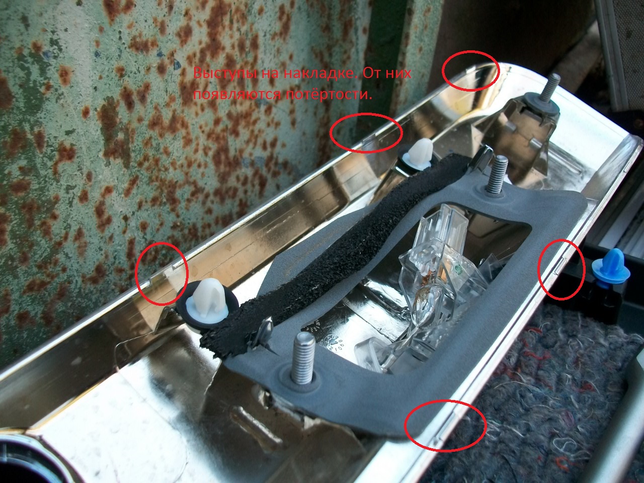

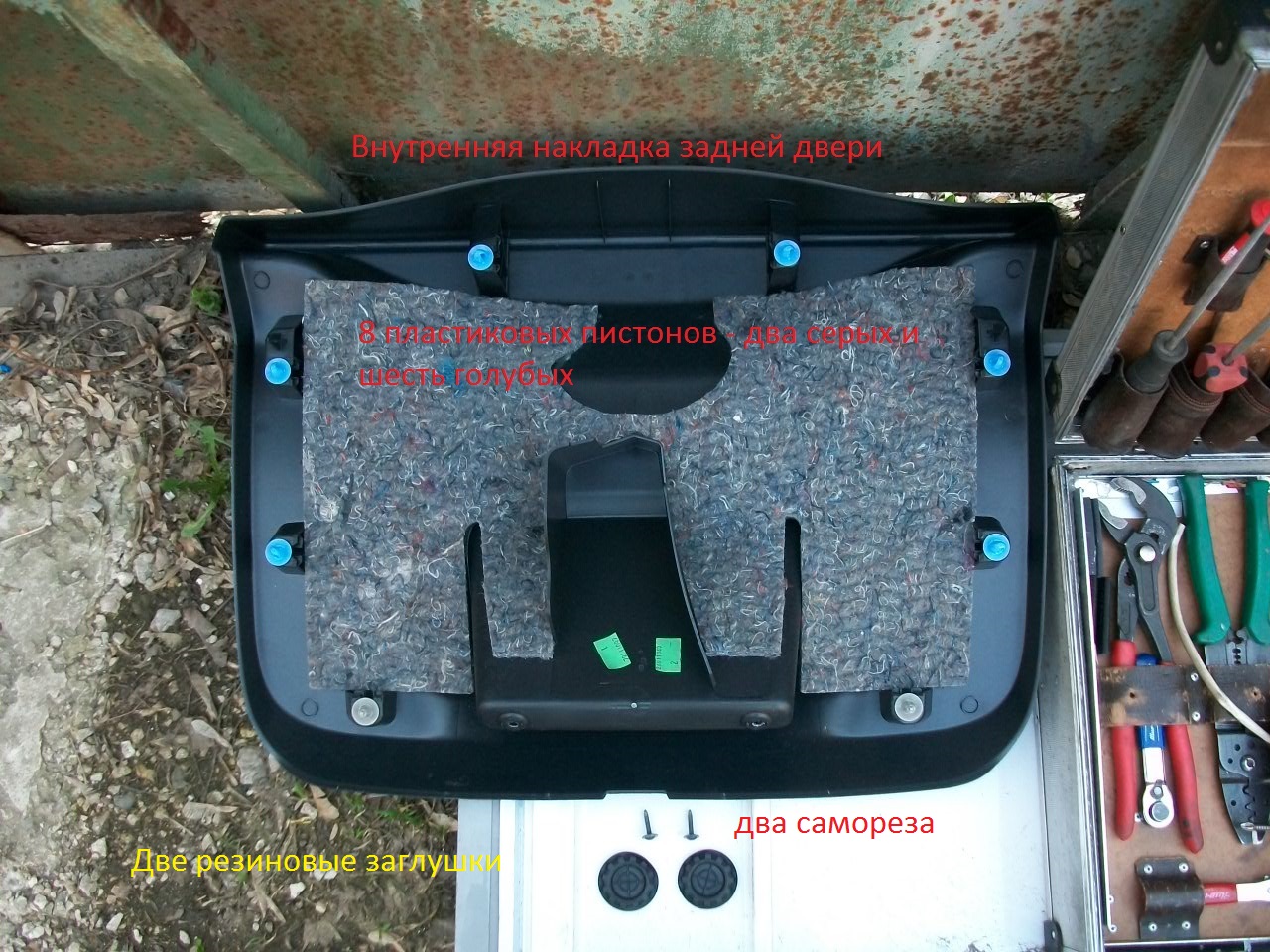

А на скольки саморезах крепится? Пистоны просто вытаскиваются? С внутренней стороны накладку снимать нужно?

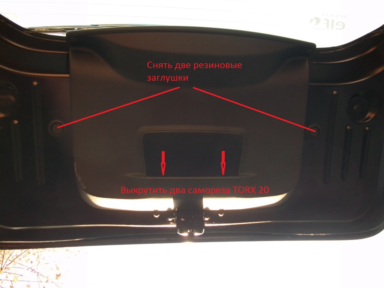

1) ключ на 10 - высокая головка.
2) отвёртка TORX-20
3) гнутые утконосы

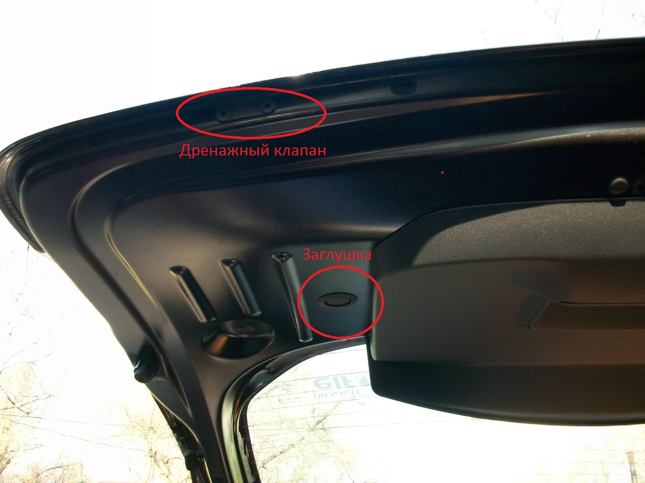

- cнял две резиновые заглушки (под ними две гайки М6)
- открутил два самореза TORX-20

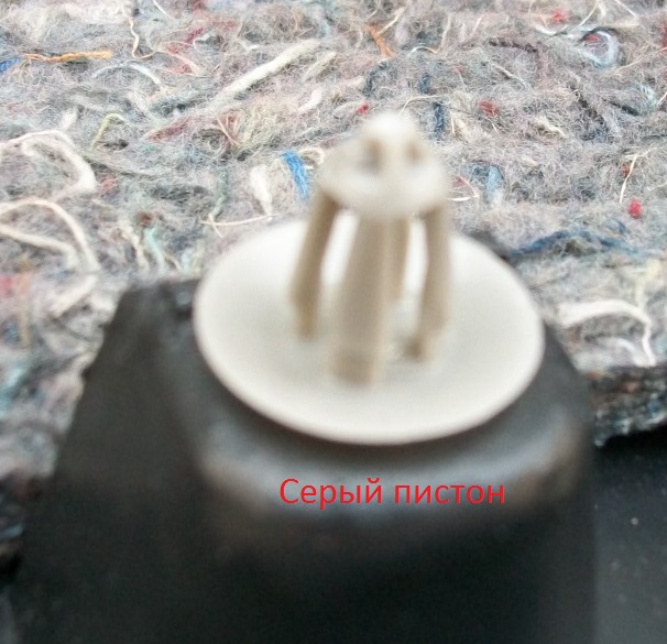

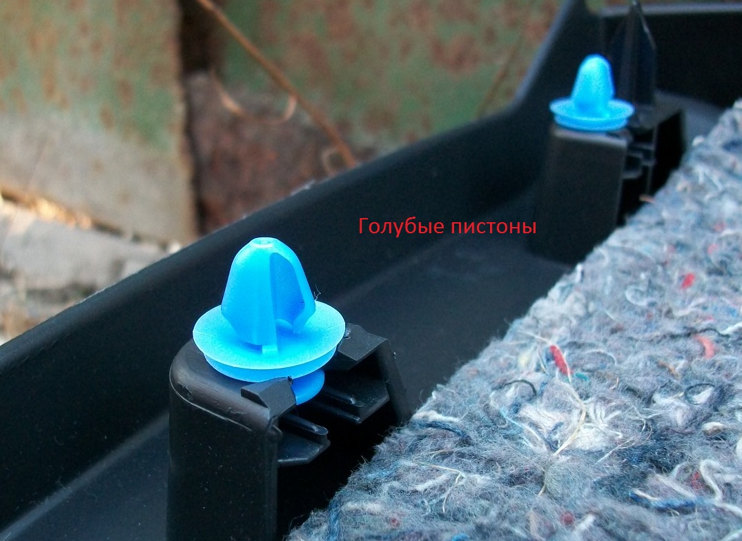

- с усилием потянул внутреннюю панель на себя и она отошла, крепится на 8
пластиковых пистонах - шесть голубых и два серых

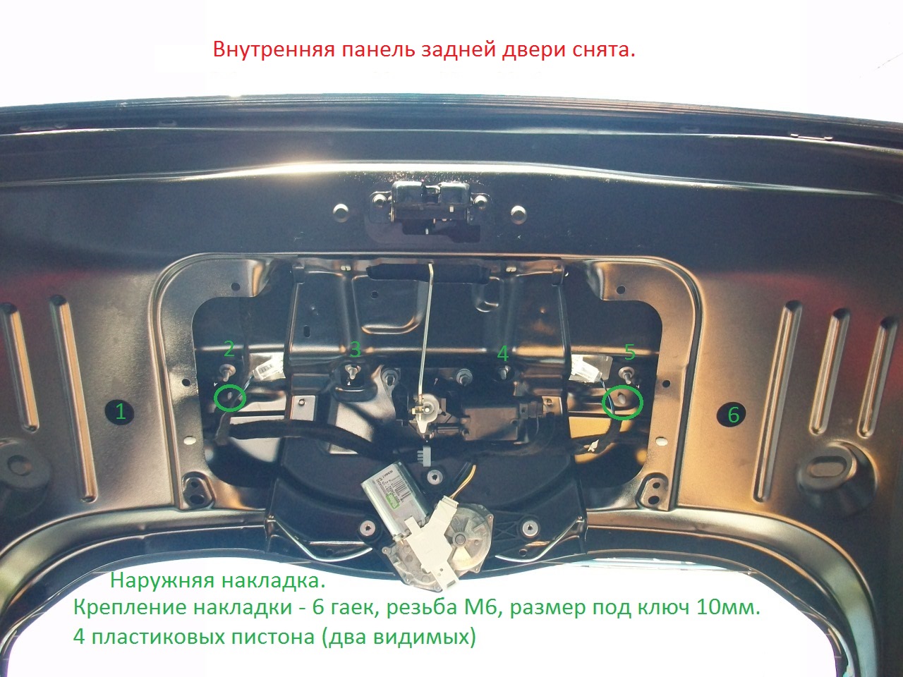

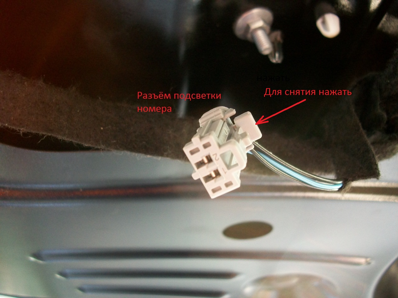

- снял разъёмы с плафонов подсветки номера

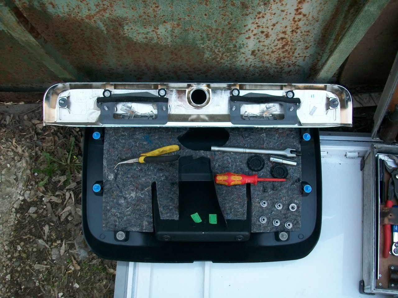

- открутил шесть гаек М6, под ключ 10мм

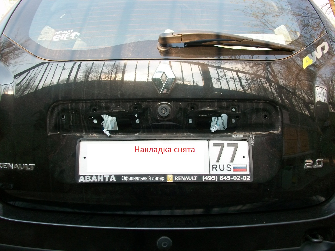

- сжал утконосами усики пластиковой клипсы и потянул наружную накладку слева, потом справа (ещё клипса), середина накладки держится ещё на 2-х невидимых клипсах, потянул посильнее и накладка отделилась, всего четыре клипсы.
