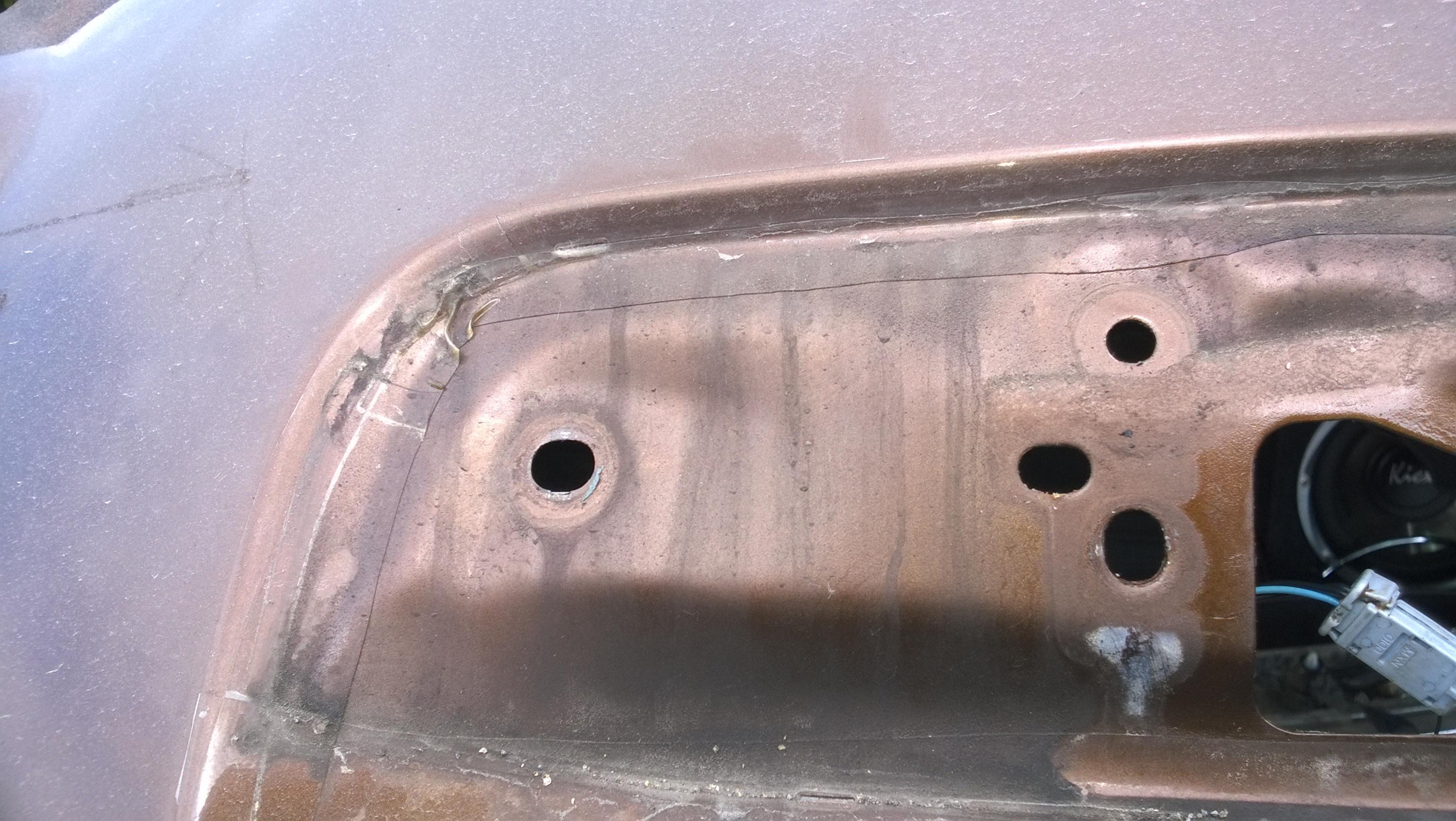

Парни, там надо серьезнее подходить, просто пленки-брони и мовиля не хватит...
Мне три месяца назад перекрашивали дверцу и пленку заранее подклеили сверху, вдоль накладки. Я снимал накладку, чтобы видеокамеру вкорячить, сам еще "доколхозил" броньку по бокам и по низу, промовилил. На неделе снимал накладку и броньку за три месяца потерло неплохо уже.
Надо вероятно немного пройтись напильничком по этим выступам, ну или видел на драйве люди кантик делают из резинки или пластиковой окантовки, наподобие как у расширителей картовских по периметру.
