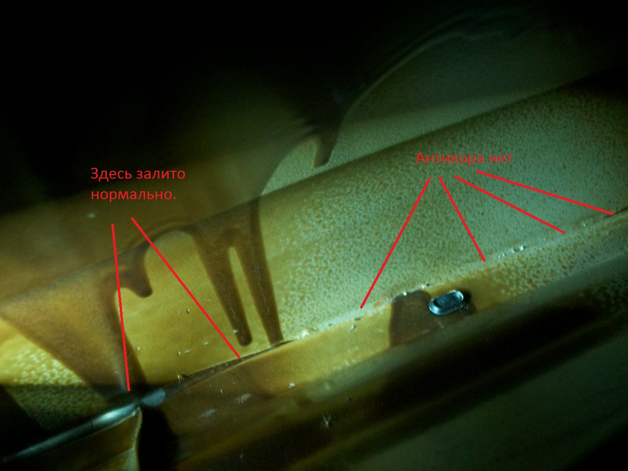

Кто будет разбирать дверь, обратите внимание на качество антикора внутри пятой двери. Возможно, придётся обработать дополнительно . На первом фото - заводская обработка антикором.

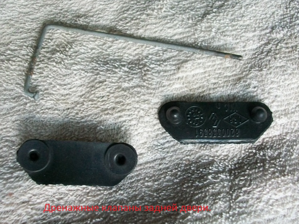

Дренажные клапаны лучше снять, они разбухают от жидкого антикора.
Установить их назад легко с помощью велосипедной спицы.

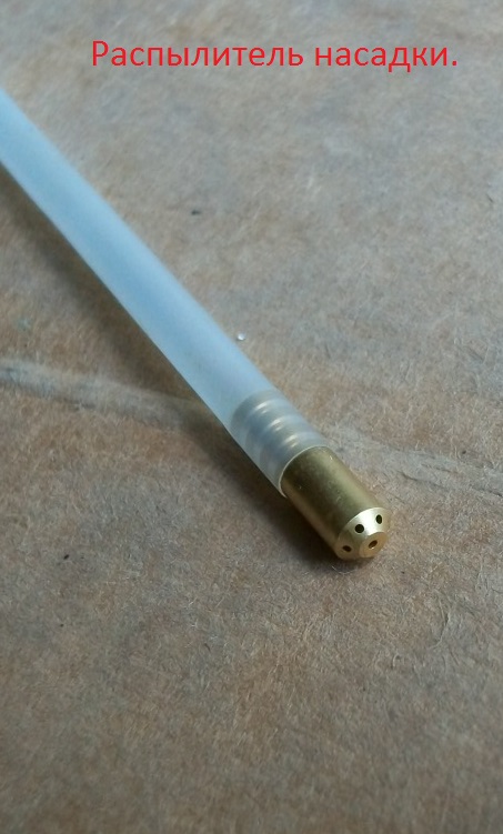

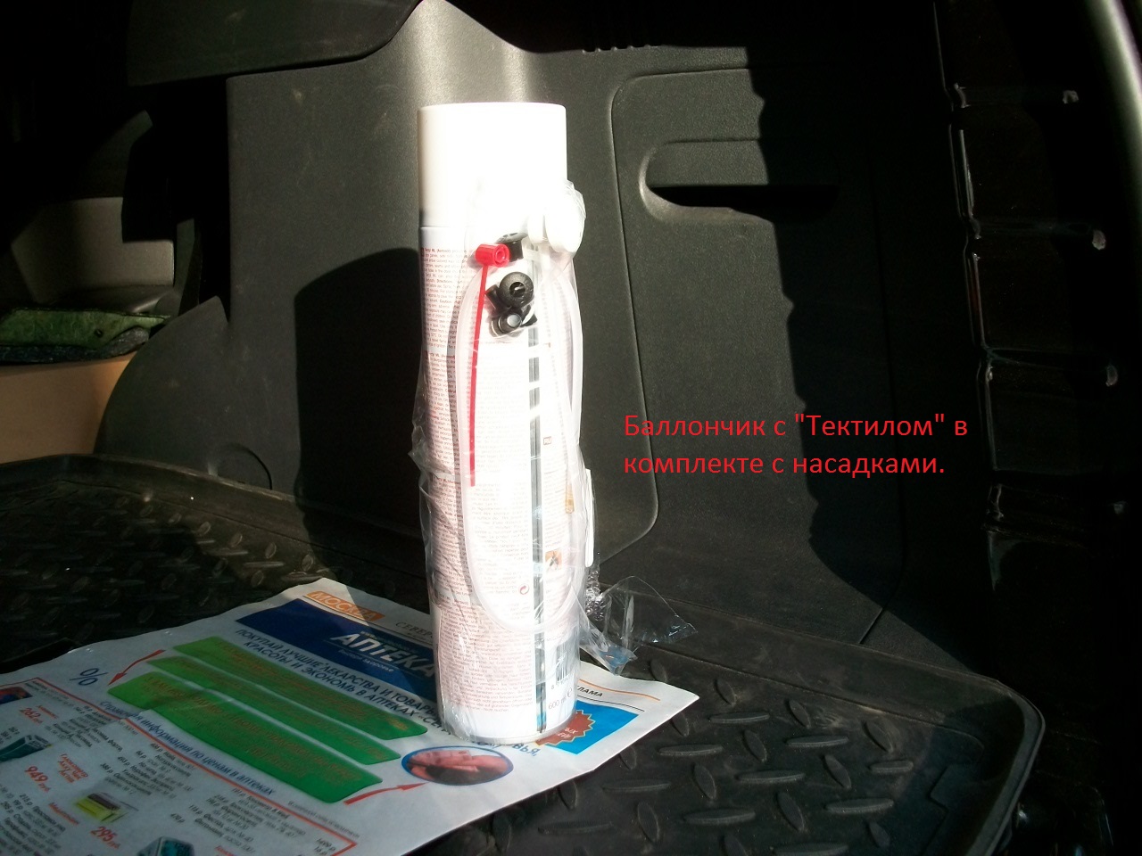

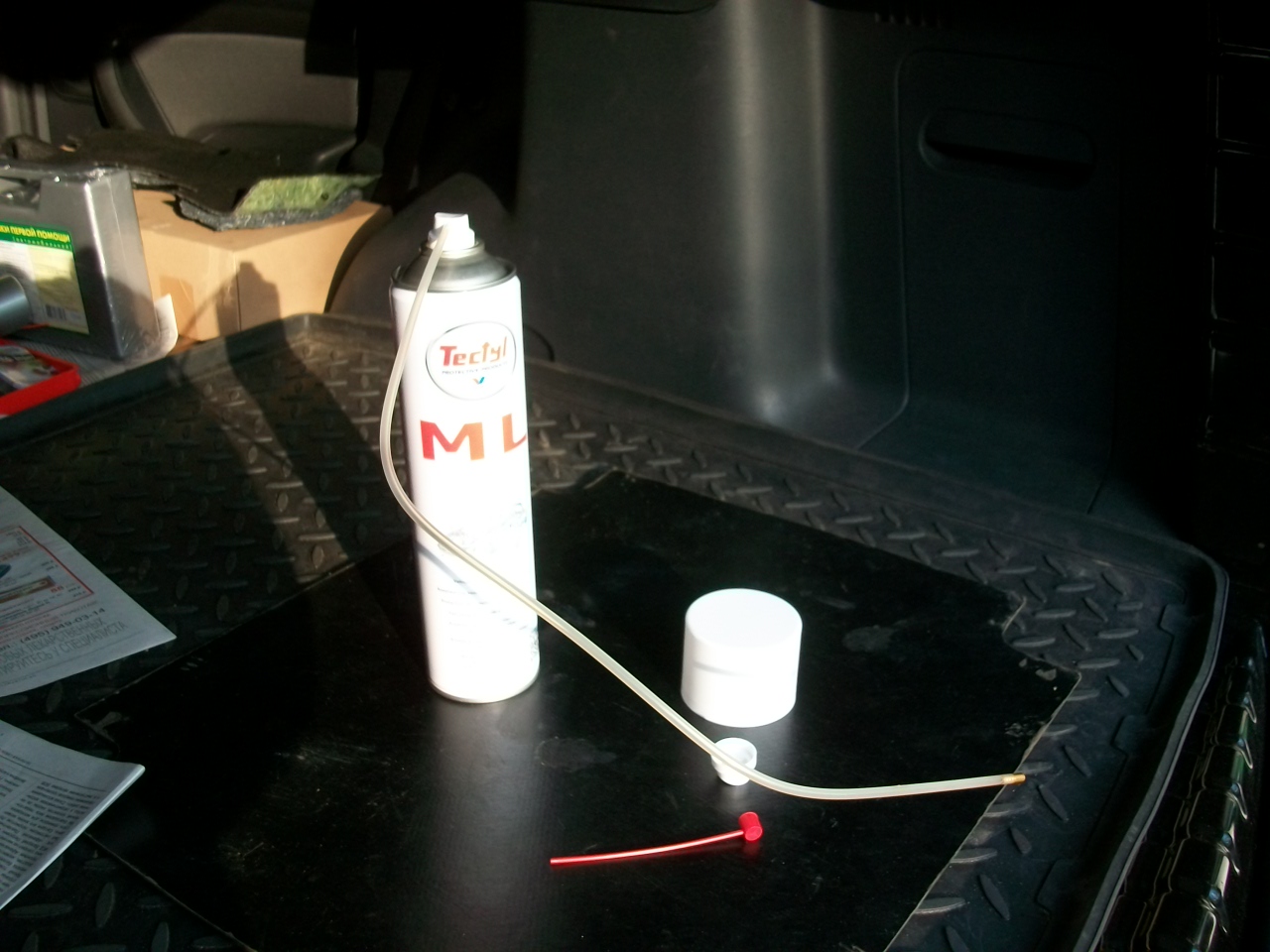

Я пользовался Тектилом, с насадками (недёшево). Его можно использовать и для других скрытых полостей автомобиля.
