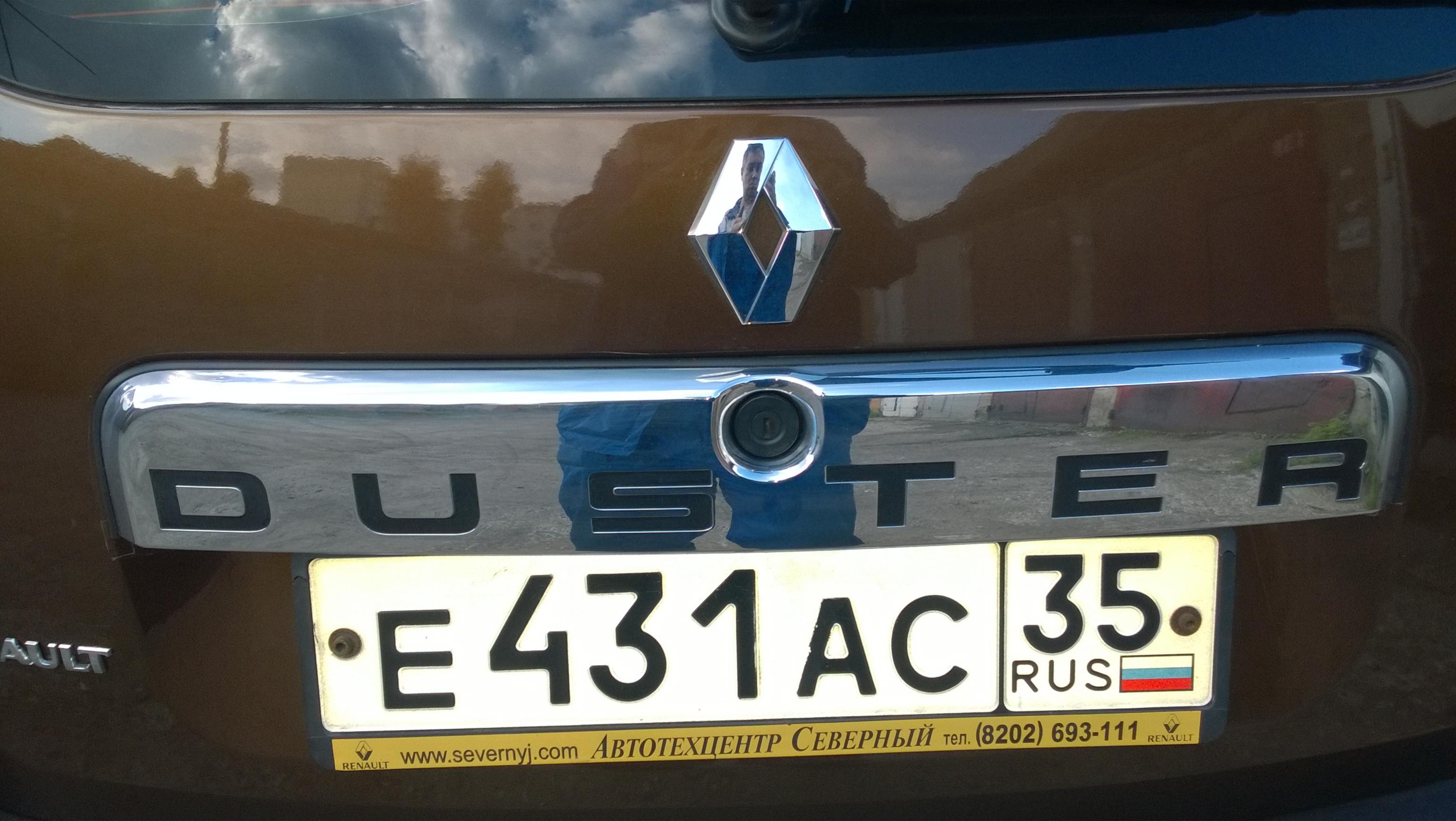

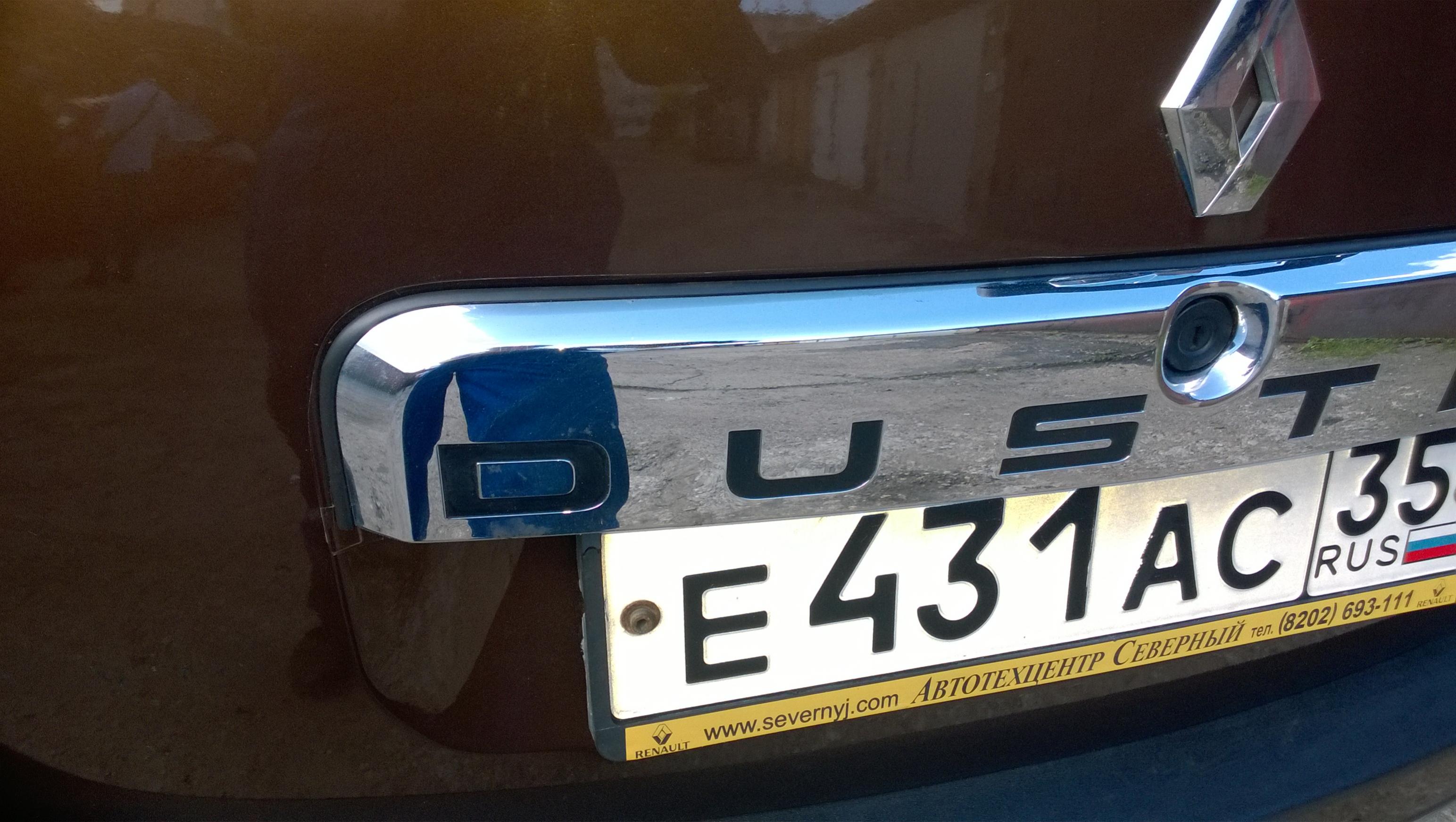

Переделал сегодня тоже.

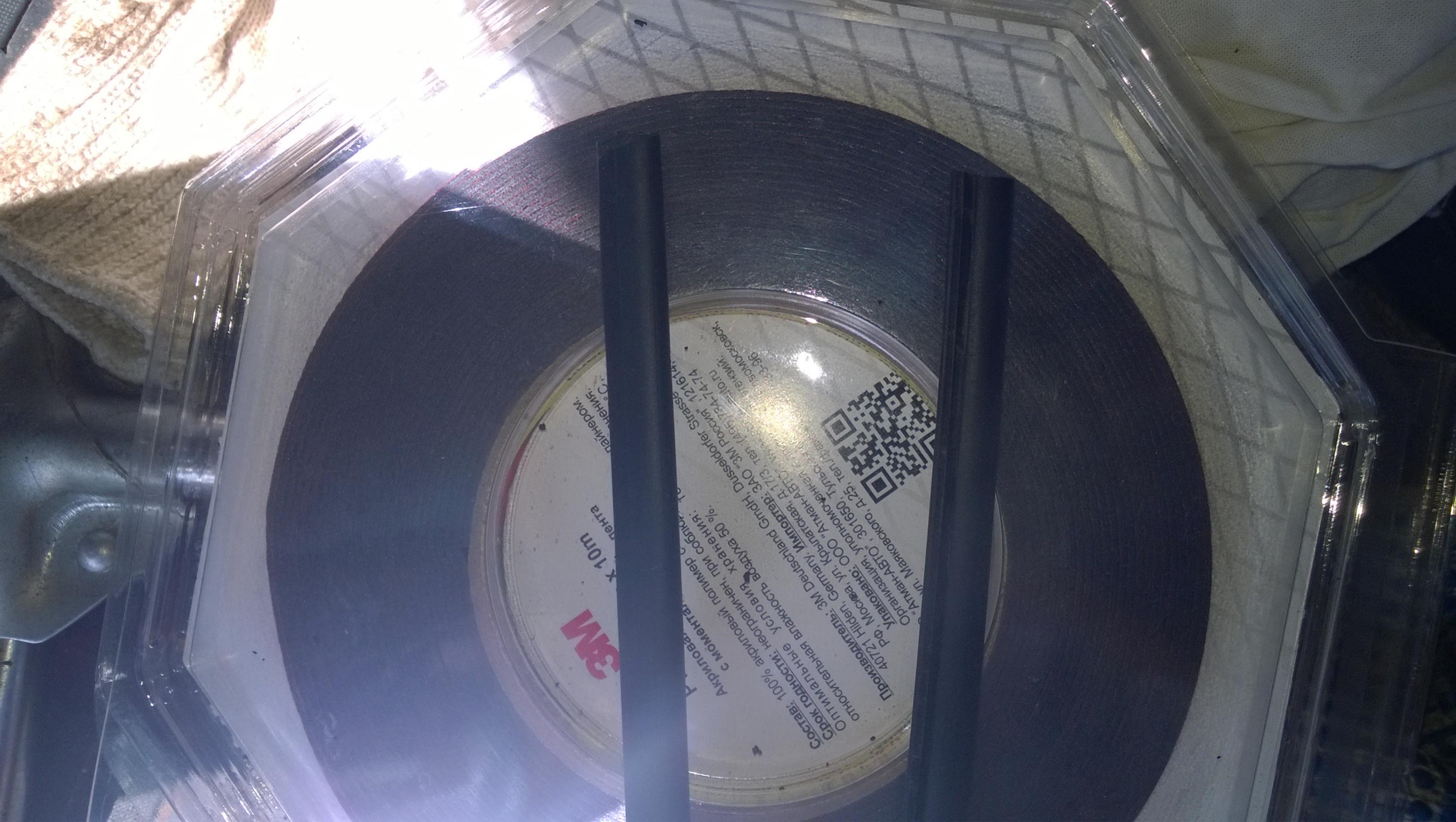

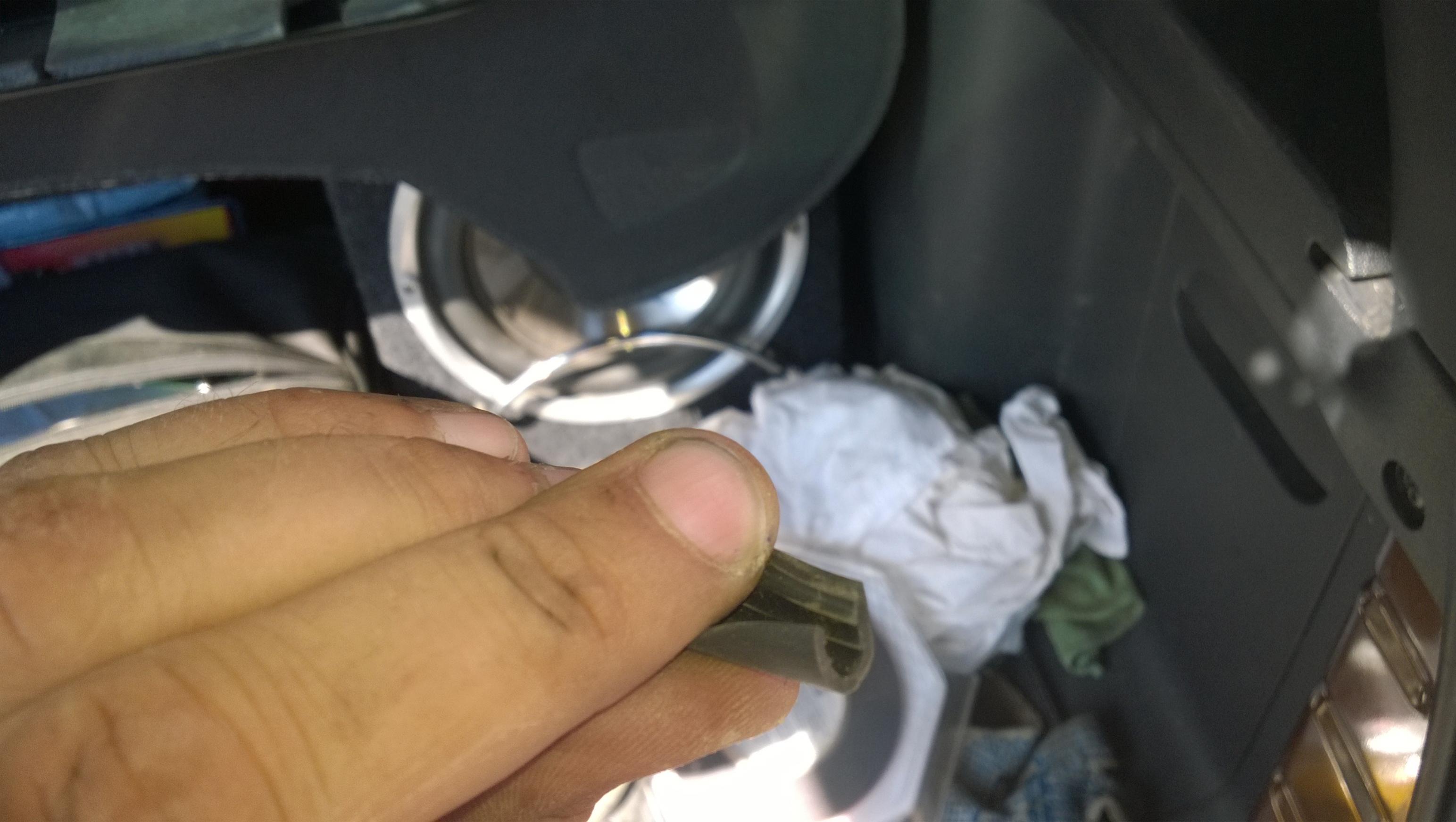

Выступы сточил в ноль, пленку для бронирования не снимал. Резинку купил в автомагазине на отрез с катушки.
Для чего она, не понятно. Очень похожа на Картовскую, которая пускается по периметру расширителей, но помягче и рифления изнутри на обеих плоскостях.
Встала хорошо, клипсы все защелкнулись обратно легко и непринужденно. Снизу только пару отрезков сделал, остались щелки мм по 2, чтобы водичка стекала.
