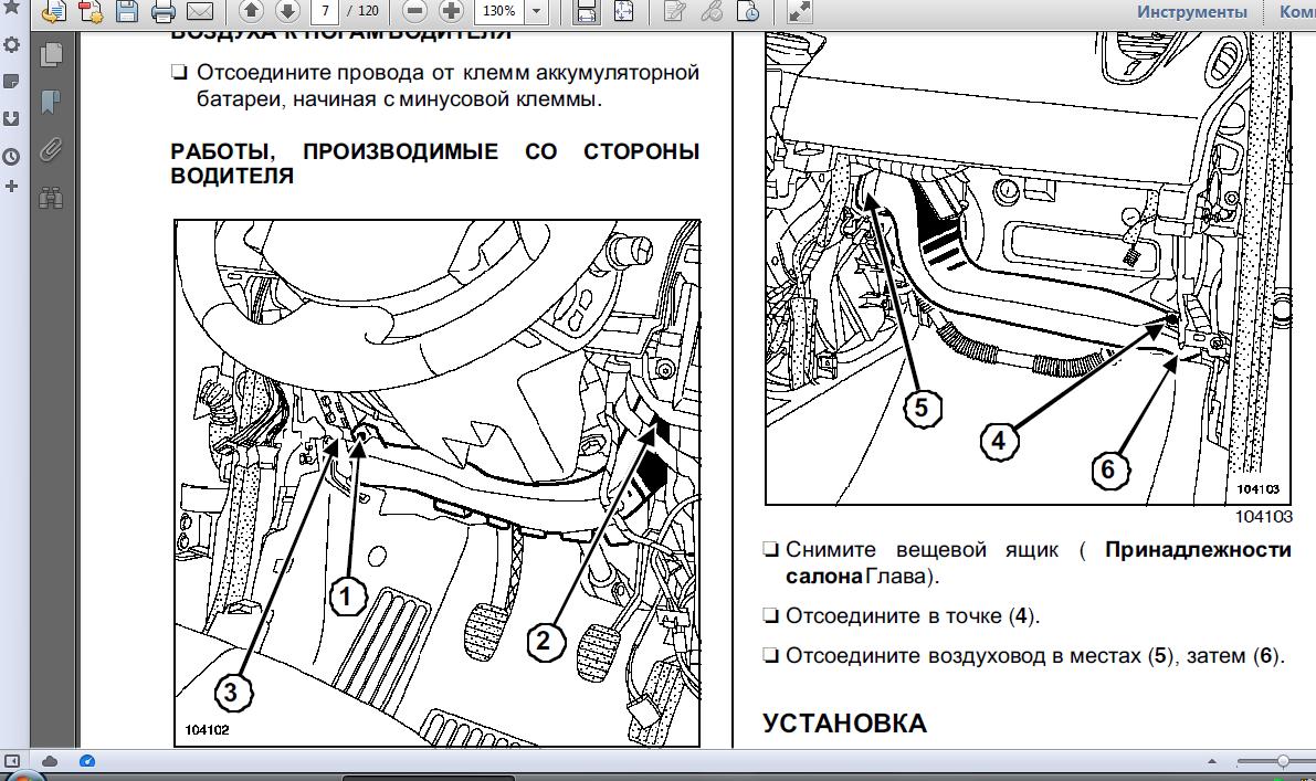

Интересно,может кто пробовал,найти номер и поставить дополнительно,отсутствующие боковые воздуховоды
Когда у коллеги на Сценике,возникли проблемы с печкой....Копались в техничках.Так вот, в техничках Сценика и Флюенса,имелись боковые воздуховоды,монтируемые в боковые отверстия печки,и "колхозить" трубы от пылесосов и т.д не нужно ....
