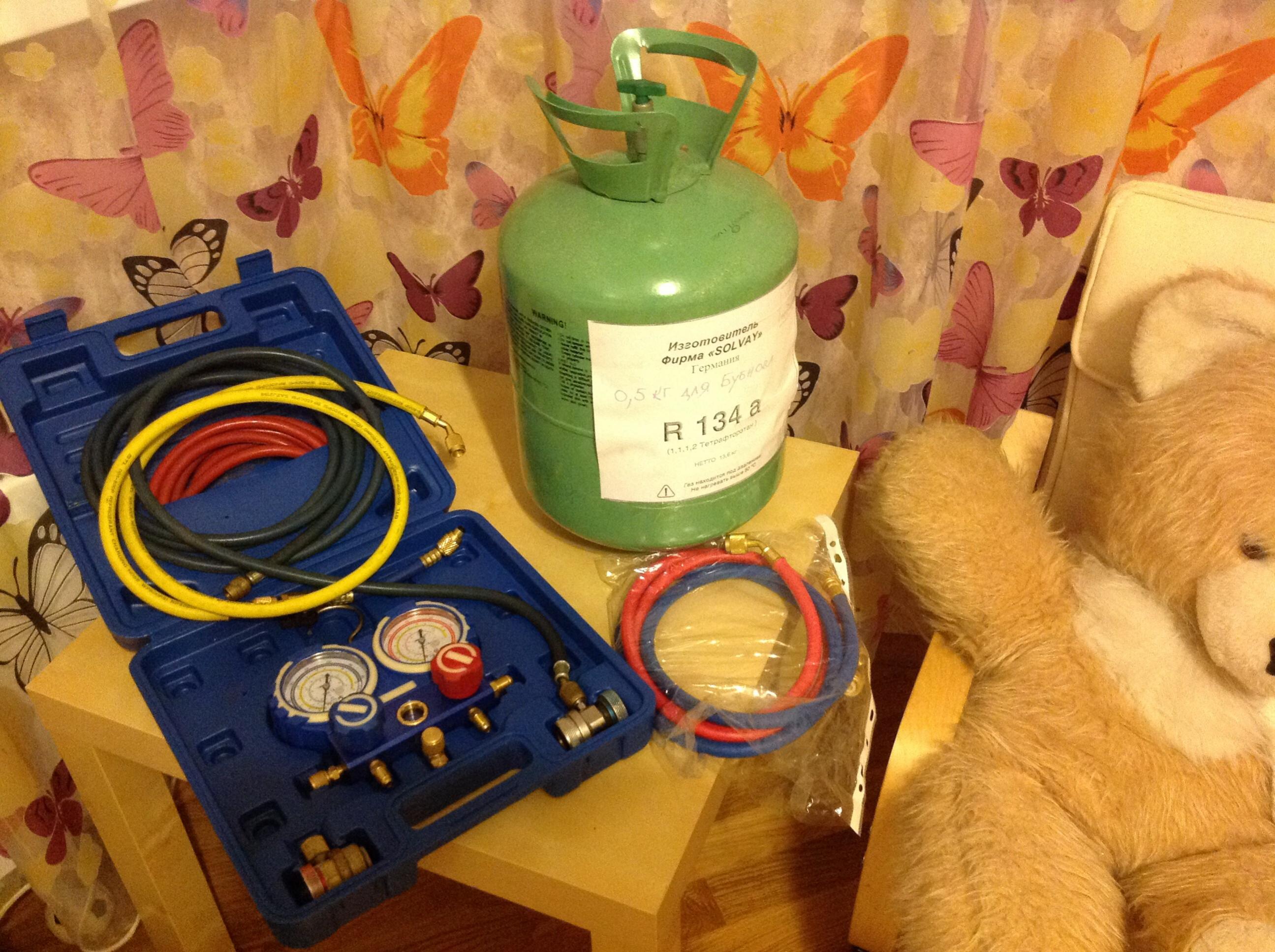

давно не заглядывал под капот, но по правилам европейских производителей у нас под капотом должна быть наклеечка на которой указан тип и количество хладогента и ещё какаято инфа, наклейка примерно 4х5см чёрного цвета с белыми или серебристыми буквами. В прочем я всегда заправлял по давлению, ну в смысле когда я работал с кондеями автоматические станции были не в ходу и мы не откачивали фреон а тупо стравливали его в атмосферу и фреон тогда денег стоил не то что сейчас, да и денег никогда не было, в общем я как и большинство из моих тогдашних коллег научились дозаправлять на слух без откачки и взвешивания и без ошибок, на днях пробовал, я всё ещё так умею! ( сам себя не похвалишь ...), мои игрушки:
инь янь хрень
